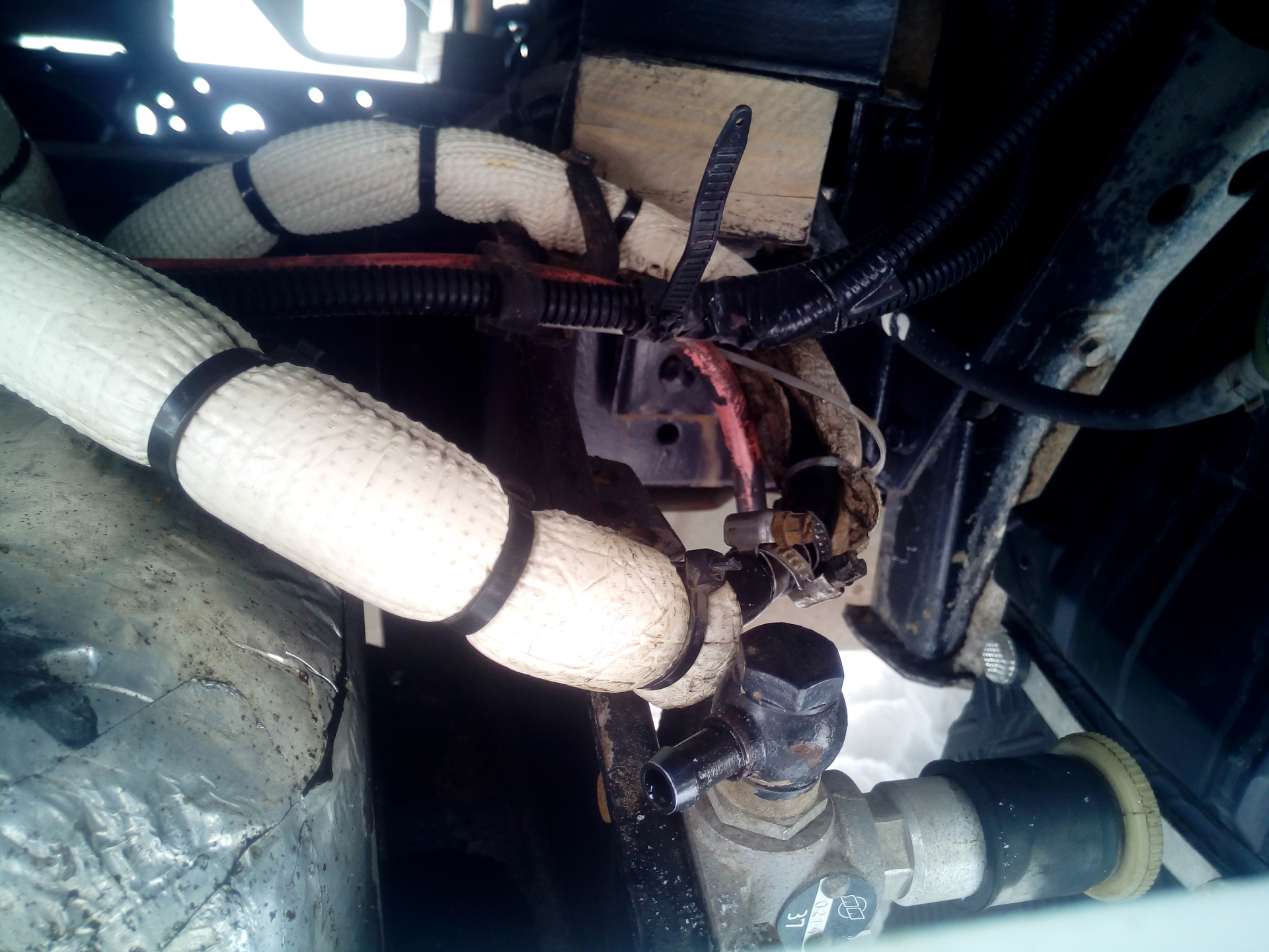

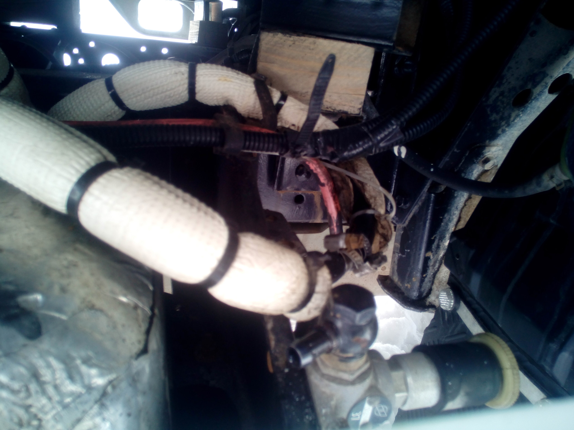

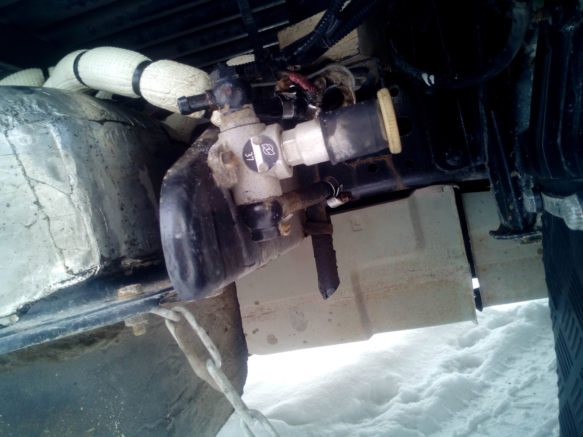

Суббота вечер, уже стемнело, за окном буранит. Позвонил товарищ, предложил съездить в пригород. Сам он в отъезде. Созвонился с клиентом и поехал на склад. Мело за городом конечно сильно, но съездил благополучно. На обратке смотрю, что в баке меньше половины, а т.к. зимой на ночь бак пустым не оставляю, решил заехать в "гаражик" заправится. Заправился, и еду себе довольный до дома. На пол пути чувствую, что машина начинает задыхаться. Врубаю подогрев фильтра, и вроде как полегче начинает работать. Но хх низковат. Включают режим прогревочных оборотов, но в разгон не крутится двиг. Не могу понять в чем дело. Соляра залилась нормально, через воронку с сеткой, в баке стенки видать, даже не мутная, фильтр прошёл тысяч 6, совсем не срок. Да и температура на улице всего то 12 гр. Времени уже десятый час вечера. Куда лезть по темени? Ставлю машину под окном, что бы контролировать запуск с брелка.
Утром свозил своих по делам, благо рядом. Машина всё хуже и хуже, а вечером грузиться на дальняк.

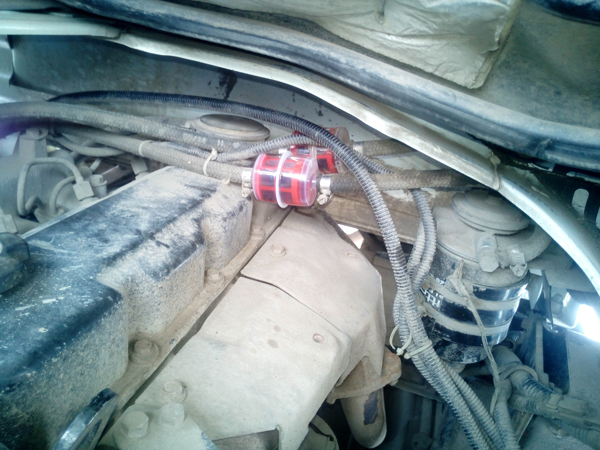

Думал фильтру каюк. Дополз по тихому в гараж и полез менять фильтр. Снял подогрев, а потом обратил внимание, что один из фильтров сеток пустой. Внимательно просмотрел по шлангам и выяснил, что пустой именно тот, который стоит перед основным фильтром.
Для начала выкинул его и поставил новый, потому как там подсобралось немного каки разной. Но причина была явно не в нём.
Дальше решил подкачать ручной подкачкой, а в ней
чувствуется разряжение. Скинул шланг с бака одел новый и продул. В баке все нормально. Вентиляция тоже исправна. Затем откинул подкачку и попробовал просто покачать ей без шлангов. Вот тут то всё и выяснилось. Просто заклинило клапан судя по всему и топлива явно не хватало. Соединил шланги трубкой напрямую. Запустил двиг и сразу на гашетку. Маленький фильтр мгновенно наполнился, поганял немного на оборотах, что бы выгнать воздух и все прошло. Двиг стал крутится нормально без замены основного фильтра. Сейчас вот в раздумьях, что поставить взамен камазовской подкачки. Без подкачки как то не очень.

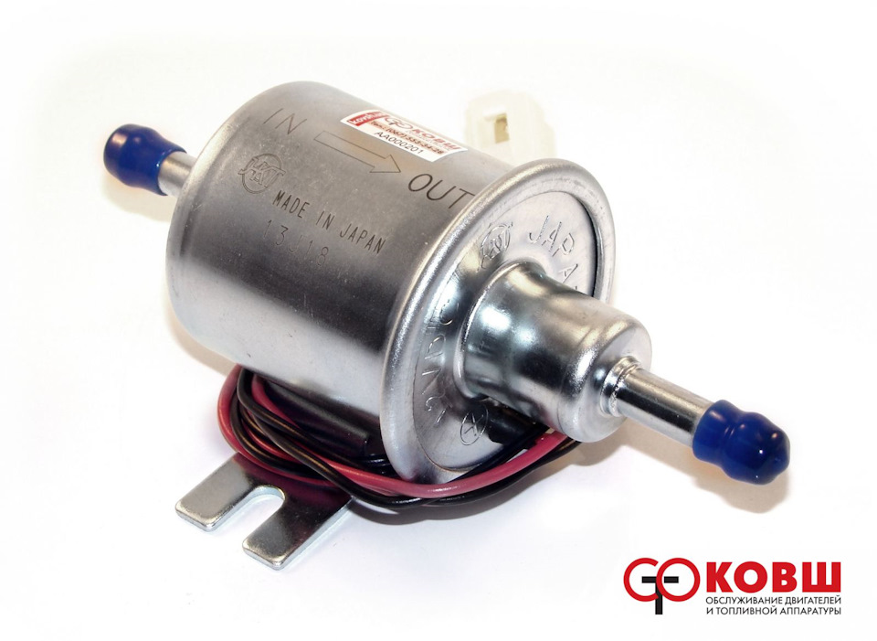

Попробуй поставить электро насос низкого давления. Я тоже с камазовской намучалься в свое время. потом поставиль Насос возле бака и все проблемы ушли и заодно тнвд легче качать вот в нете нашел фотку
Такой вариант тоже рассмстриваю, но что то цены на них космические, а Китай брать не охота! Будем думать.

камазовской удобно, не удобно то что не рядом к штуцеру сброса воздуха
Кстати Камазовской мне очень удобно было, гораздо больше нравилось чем родной.
я просто правой рукой качаю насос, а левой штуцер ослабляю, быстро получается, бегать не надо вокруг авто.

Ничего не мудрил. Всё родное. Датчик воды снизу выкинули, а верх родной.
