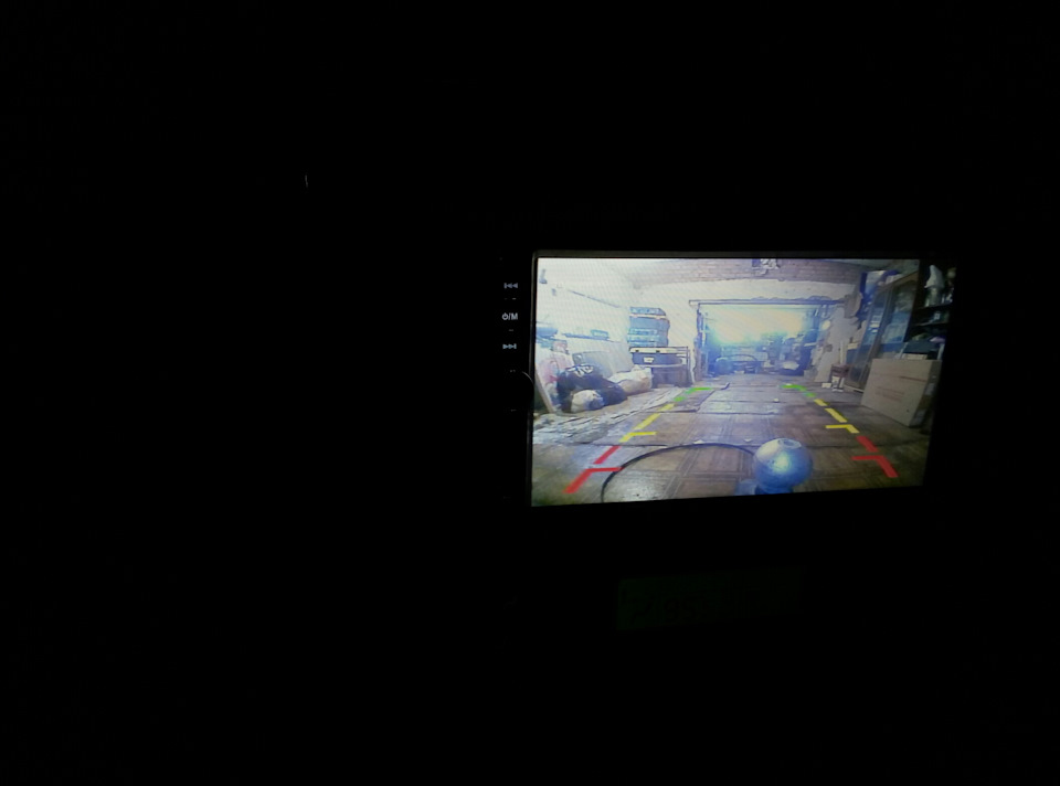

Всем привет. Лазив по просторам китайского магазина наткнулся на магнитолу 2din с короткой базой. Что меня удивило. Что можно будет поставить ее без лишнего геморроя. Потому что полноценную 2din магнитолу не поставил из за того что в под панелью проходит труба. В которую он упирается. В итоге заказал эту магнитолу дождался и началась исталяция. Снял рамку выпили в ней отверстие и впаял рамку от магнитолы. Сам мучаться выводить рамку не стал отдал профессионалам. Они мне ее зашпаклевали вывели как надо и облили пока антигравием. На все прочее потратил 3 вечера. И чудо китайской технологии стоит в панели)))

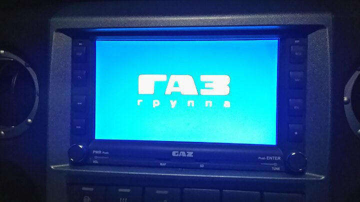

Там надо не от УАЗа а от газели некст цмф ставить вот она будет смотрится как родная, я отцу хочу поставить её на 3102 ( если он даст добро)

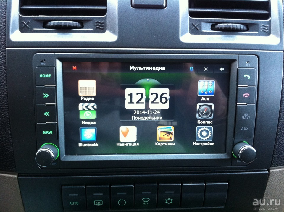

Почти по-заводски. Теперь управление климатом сделать черным для общей картинки.
Да можно

На днях наткнулся на такую же 2 дин на али) цена удивила и начал читать про неё кто что пишет, как она тебе? как звучание?
Да вроде нормально. Да и звук вроде нормальный. У меня передние колонки через усилитель так то норм
а качество монитора и проигрывания разных форматов?
По качеству монитора не че не могу сказать так так не работал с другими 2din. Формат самый стремный mp4 качал вроде открыл без проблем. Другие форматы не пробовал. Кстати DVD плеер автомобильный не прочитал этот формат магнитола прочитала.
Там должна была стоять 2- din магнитола, но не успели реализовать. Полностью сенсорная магнитола объединенная с климатической установкой. Даже подштамповка осталась. Должно было получиться как у УАЗа, по крайней мере внешне.
Жалко что не доделали
