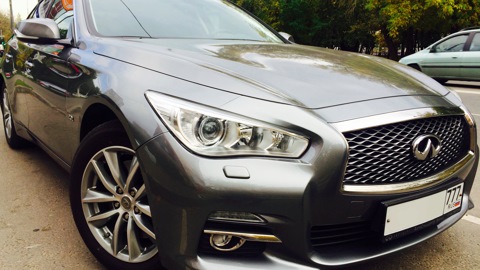

Вот честное слово, когда читал посты о том, что у коллег по цеху выборочно ржавеет багажник, да еще и при эксплуатации машины год-полтора, не верил, что с моей, почти трехлетней старушкой может произойти такое) Но, как говорится, добро пожаловать в клуб!))
А теперь по делу вопрос в зал. Вот есть коррозия, которую производитель обязан в течение гарантийного срока устранить. А дополнительно на багажните есть своя коцка, приобретенная по несчастливой случайности. Вопрос — будут ли проблемы в согласовании покраски с дилером из-за этих "self-made" повреждений? У кого был подобный опыт?

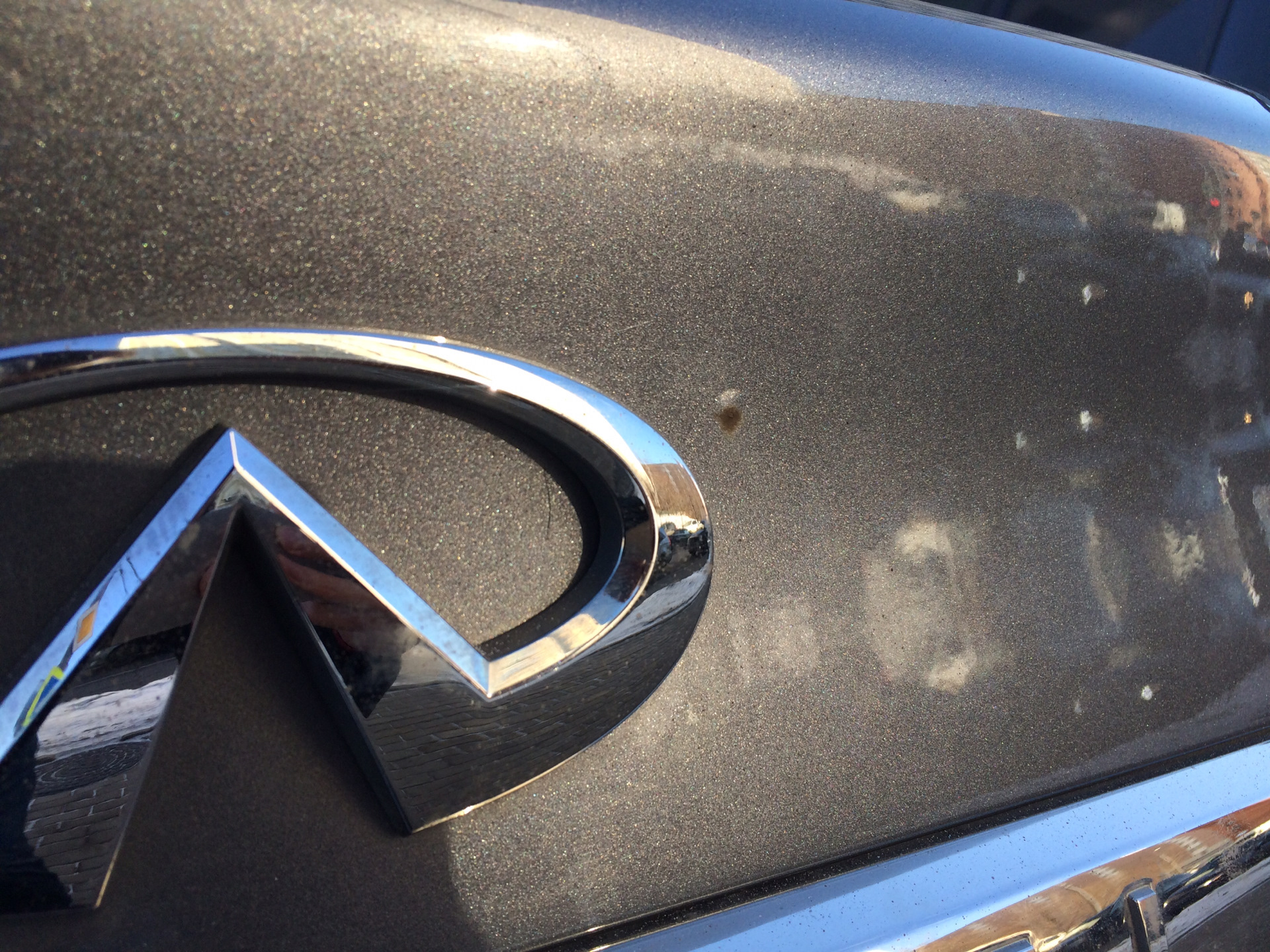

Сейчас такая же проблема! Приехал, отфоткали, через день перезвонили и сначала отказали, но после недолгой беседы согласовали!Обычно они отказывают при виде малейшего скола ( это они так мотивирую свой отказ, якобы был удар), но мы то с вами понимаем, что это ржавчина и если краска взудалась, то она скоро отвалится и появится тот самый скол !Поэтому при малейшем вздутии краски сразу к офиц.д., а если отказывают, то просите ПИСЬМЕННЫЙ ОТКАЗ ! гарантия в сервисной книге от коррозии металла вроде 10 лет если не ошибаюсь
А к какому дилеру ездил? И скол у тебя рядом с ржавчиной?
На ленинском!скол в самой ржавчине !а по поводу царапины не парься, вздутие ничего общего не имеет с механическими повреждениями . если не устранить ржавчину, то в скором времени появиться дырка(

У меня коррозия проявляется справа от эмблемы (см. фото) — точка вздутая с "кратером" диаметром милиметра в 2. Плюс цвет такой наблюдаю в щели между фарой и корпусом.
Вот по поводу этой точки-могут сказать что скол, а вот под фарой как раз у 99% приговаривают на покраску
