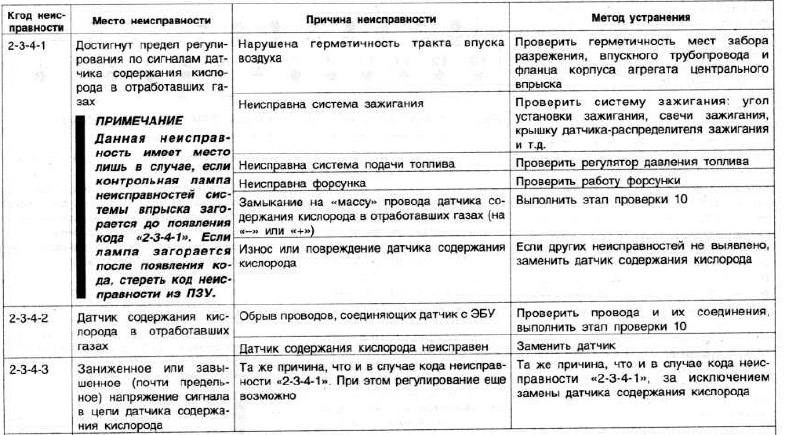

Не успел нарадоваться стабильной работе нациста и вот опять 25.
Ошибка 2343.
Гугл выдает бедную смесь.
Книга совершенно другое.
Описать работы машины в принципе невозможно. Работаем секунду, троение в этот момент загорается лампа АКБ (провал оборотов), работаем, троим, лампа (провал), работаем, троим, лампа (провал), заглохли.
Куда копать – хз.
PS Была попытка завести без лямбды, дабы проверить она гребет или нет. Не она.

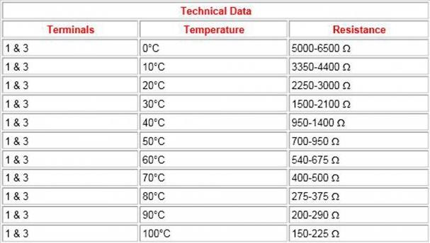

Для начала проверь сопротивление ДТОЖ. Очень похоже, что происходит не правильное смесеобразование. Возможно происходит кратковременный обрыв в цепи к датчику. Хорошо бы прозвонить провода от ЭБУ до датчика.
Кстати, в моей книге ошибка 2-3-4-3 тоже звучит как "Слишком бедная смесь"
