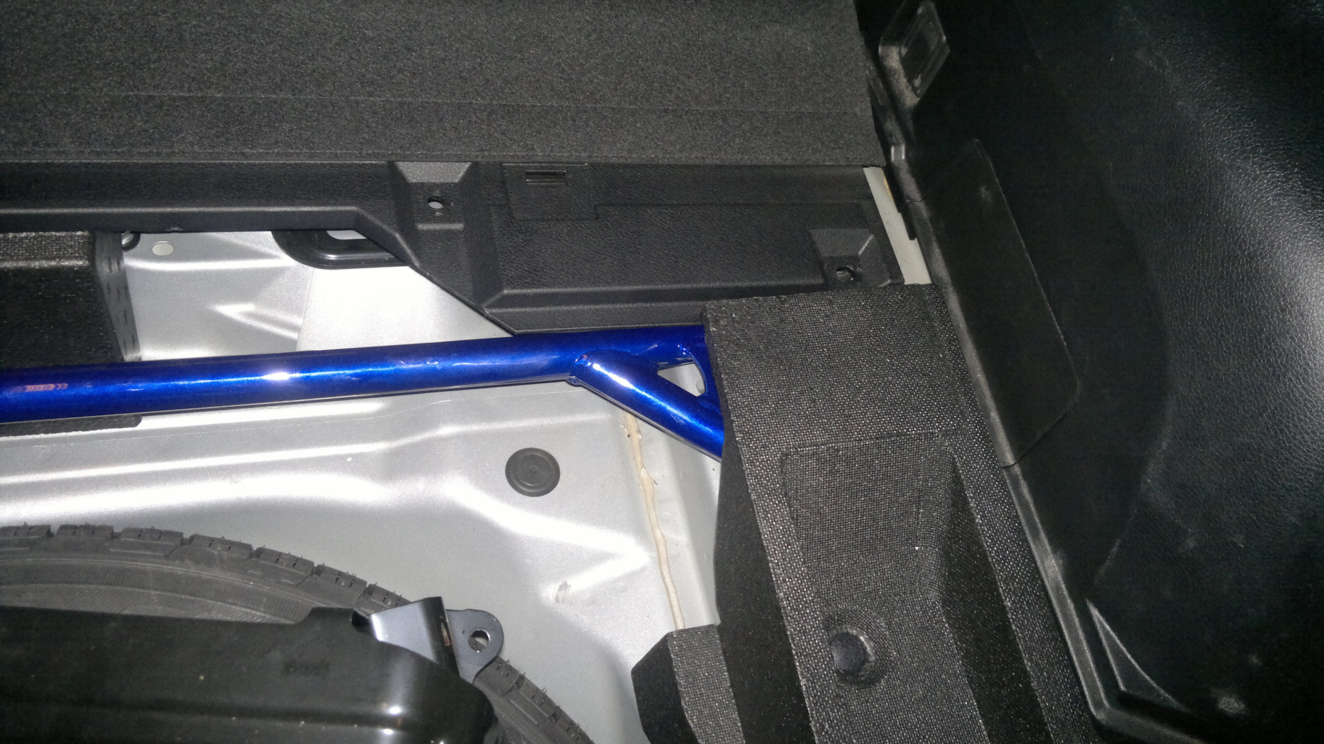

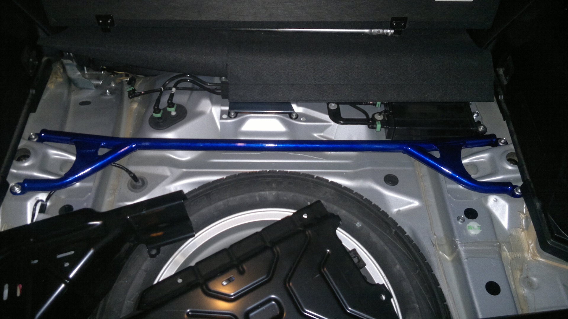

С задней верхней распоркой все прикольнее.)
Открываем багажник, складываем задний ряд сидений, перекидываем гору нужных вещей на сложенные спинки сидений.Снимаем коврик(если есть) и пол багажника.Далее снимаем крышки боковых отсеков, сами пенопластовые отсеки просто тянем вверх, отщелкивая клипсы, по две на каждой.Следом отщелкиваем коврик в дальней части багажника от фальшпанели.Снимаем панель, отщелкивая клипсы при помощи шлицевой отвертки.Облицовка снята.Вооружаемся трещалом и откручиваем гайки металлических кожухов, которые прикрывают трубки и абсорбер паров топлива(до вчерашнего дня я даже не знал что за зверь такой).Снимаем с пластиковой облицовки задних арок две крышки, без них удобнее.
Разборка окончена.
Все, дальше собственно установка распорки.
Откручиваем гайки на которых держатся стойки, подносим распорку и…и она не встает на свое посадочное место.)))
Примерка показала что распорка не попадает на болты.С помощью подручных средств подгоняем болты под отверстия на распорке, можно аккуратно одев распорку одной стороной и двигая ее вперед и назад относительно кузова, сместить крепление и…и она не встает.)))
Мешается упомянутый выше абсорбер паров топлива.Откручиваем абсорбер, но не до конца.Далее вставляем правую сторону распорки, которая уперается в абсорбер, аккуратно, что бы его не повредить одеваем левую сторону распорки на крепление.Закручиваем гайки на стойках.
После прикручиваем абсорбер, оттянув его от распорки деревянным предметом, без фанатизма(не знаю, правильно ли это что он все же уперается в распорку, но я оставил так).
Распорка установлена.)

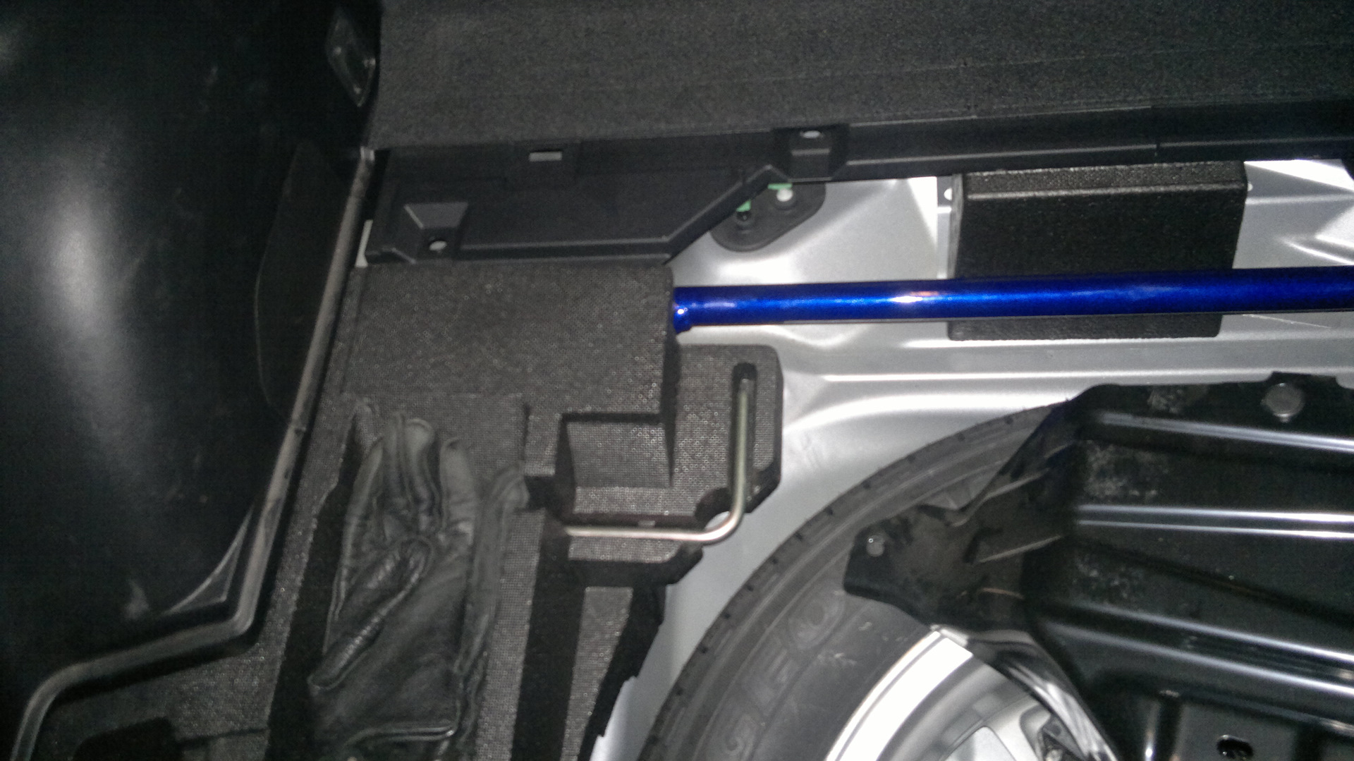

Следующий сюрприз — это кожухи злосчастного абсорбера.Поскольку распорка прямая, она не дает поставить кожухи без колхоза.
Время было позднее, к тому же холодно, и не было нужного инструмента, посему было решено собирать облицовку багажника без кожухов.Буду монстрячить прорези в дачных условиях, постараюсь сделать покрасивее.
Так же из-за распорки не встает пенопласт облицовки, который тоже необходимо подрезать…чем займусь потом.
Дособираем оставшиеся части, предварительно вкрутив все гайки и болты на места, где были кожухи, что бы не прое…
