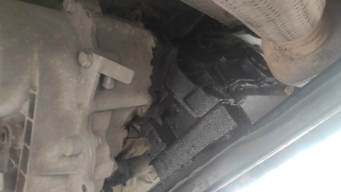

Не успел нарадоваться машиной как появился первый косяк.Только собрался поменять масло в акпп как утром появилась пробуксовка при переключении с 2 на 3.Загнал ремонтникам, сказали поменяют масло, почистят гидроблок и всё будет ОК. Промыли гидроблок, поменяли масло и нечего не изменилось.Масло было не совсем чистое но без запаха гари, на магнитах стружки и т.д не было.Компьютер ошибок не показывает, потенциометр судя по показаниям компьютера работает нормально.Сказали надо снимать коробас и смотреть. Но что-то я сомневаюсь в их компетентности.Взял пару дней на раздумье. Сейчас поездил заметил что если перед или вовремя пробуксовки отпустить педаль газа то переключение со 2 на 3 ещё нормальное тоесть нет большой пробуксовки и пинка.При переключении с 1 на 2 есть не большой пинок .Еще если ехать перед поворотом на 3 скинуть газ повернуть и не плавно нажать газ то происходит пинок и переключение с 3 на 2.Может у кого похожее было? Посоветуйте что делать
SsangYong Rexton 2002, двигатель дизельный 2.9 л, 120 л. с., задний привод, автоматическая коробка передач — поломка

Поменял мозги АКПП и остался только пинок с 1 на 2 контролируемый, ну это я понимаю 1 тормозная лента ее натяжка, стёрлась не много и не полностью прилегает

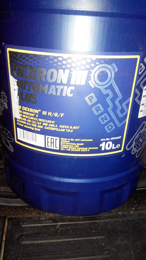

Скажите, какой итог и что дальше? Аэто у меня после замены масла началось на холодную так
Не делать у одних, попробуйте заехать в разные места…сравнить "диагнозы"…
А называется то как? У меня залито Ravenol ATF BTR 95LE оно дешевле оригинального. Второй год всё нормально.
А какое масло залили? Вот что интересно.
Вот масло залито не то какое то желтое а не красное .

Ремонтники когда гидроблок снимали говорили что видели тормозные ленты и они норм .Реально их там увидеть?
По ходу тормозная лента на замену
