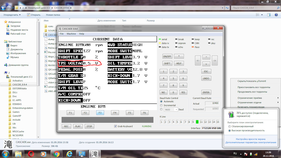

Да. Нашёл, достал, вскрыл а там вообще всё идеально. Прицепиться некчему. И что дальше? Говорят на ТНВД стоит какой-то датчик. Кто нибудь знает, как он связан с АКПП?
Ты наверное про потенциометр ?Его показания надо смотреть в первую очередь.Можешь компом посмотреть можешь мультиметром. На холостых должен показывать 0.5 V при плавном нажатии на газ его значения должны меняться также плавно.
Я извиняюсь. Наконец-то купил потенциометр. Может кто подскажет какие показания должны быть при регулировке датчика. Или ссылочьку с видео.
korandovod.ru/forum/topic…р-проблемы-настройка-итд/
Ок. Всё нашёл, всё получилось, всё работает. Спасибо!

Блокировка гидротрансформатора это нормально так и надо.Я бы на твоём месте проверял бы сразу потенциометр, если с ним все норм то тогда смотри проводку на АКПП и раздатку, потом уровень и состояние масла в АКПП на наличие следов износа внутренностей коробки .Если и там все норм то тогда звонить соленоиды чистить гидроблок и соленойды.Если и это не поможет то ищи спеца толкового или другую АКПП.Еще я наткнулся на форуме как на нашей АКПП делали стал тест -типа можно понять состояние пакетов в АКПП и какой пакет неисправен . Заводишь включаешь D держишь тормоз и газ в пол, обороты не должны подыматься 2000-2200 это проверка пакетов 1 передачи.потом тоже самое только на зимнем режиме так проверить проекты 2 передачи т.к на зимнем она со 2 трогается, потом фишку с мозгов снимаешь она уходит в аварийный режим и едет тока на третей и также проверяешь но х.з правильно это или нет я делал у меня больше 2300 не подымались.
