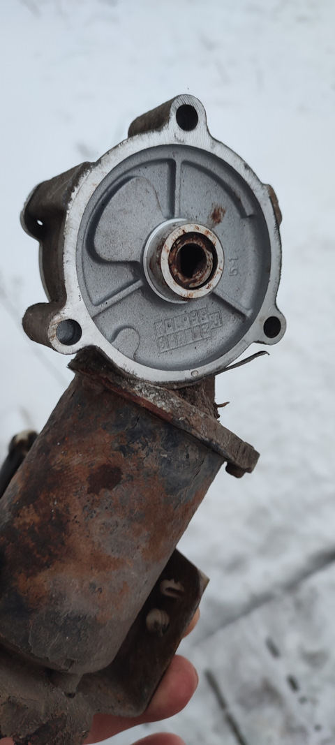

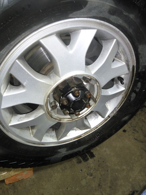

Перестал подключаться полный привод, выяснил что отломилась трубочка на которую одевается вакуумный шланжик .Она находиться на правом колесе на ступице .Может у кого такое было ?Как можно исправить ?

Да, скорей всего буду сверлить и нарезать резьбу
Рассверлить и штуцер или забить и хабы. То есть заглушить это дело и установить ручные хабы.
фото этого места в студию
Только рассверливать и ставить штуцер. Я планирую летом заменить свои штуцера, сделать их большим диаметром внутренним. Один штуцер тоже еле живой уже.
Привет. Вот тоже самое и было у меня только лопнутой была шланга резиновая которая, заменили и все пришло в норму. У вас если край остался целый можно через хомут сделать.
не трубка под отломалась почти под корень .Тоже думал сразу шланг но нет, лутше бышланг ))))
если есть возможность — отсверлить-нарезать резьбу — вкрутить штуцер а на него трубку.
