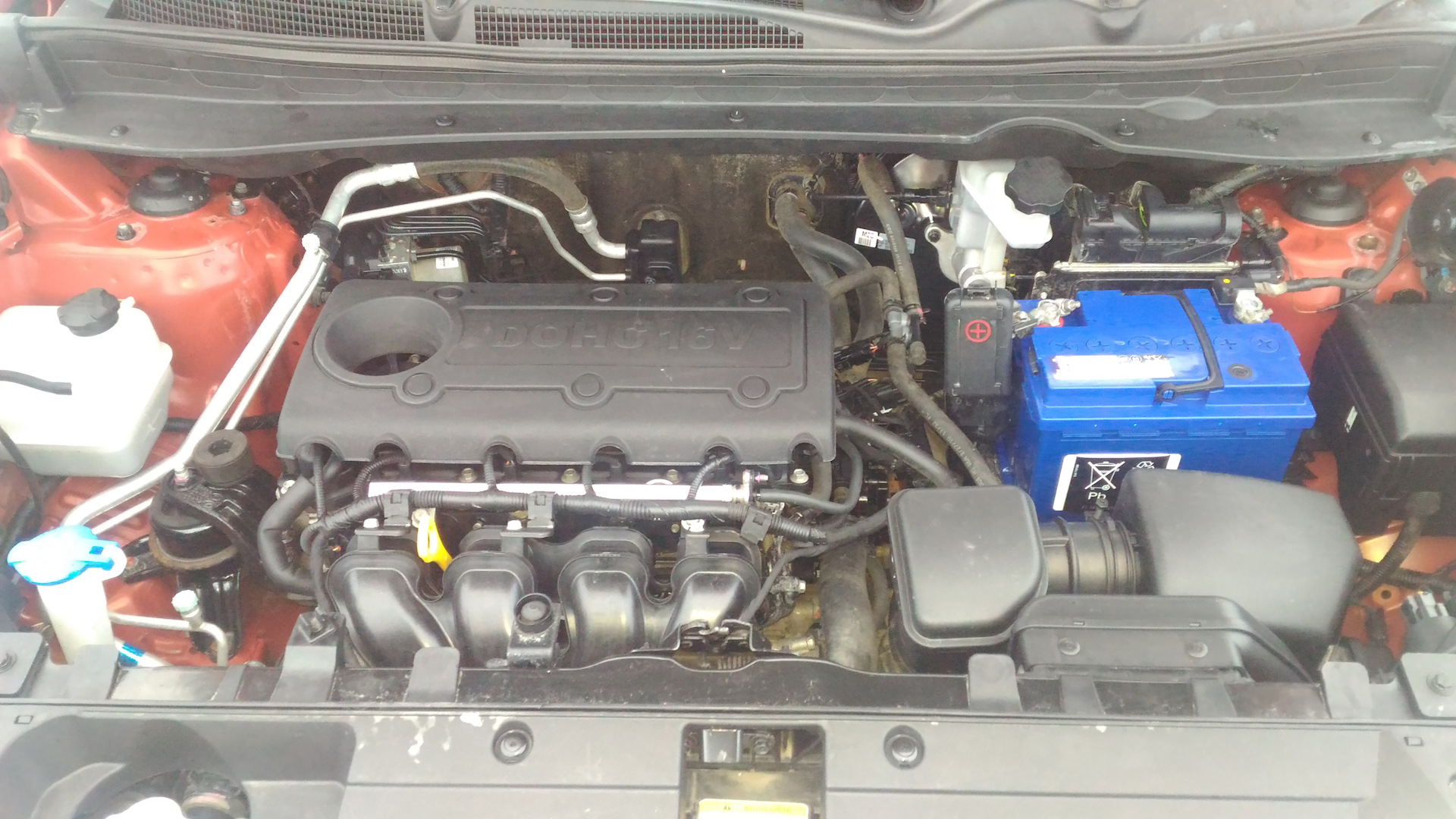

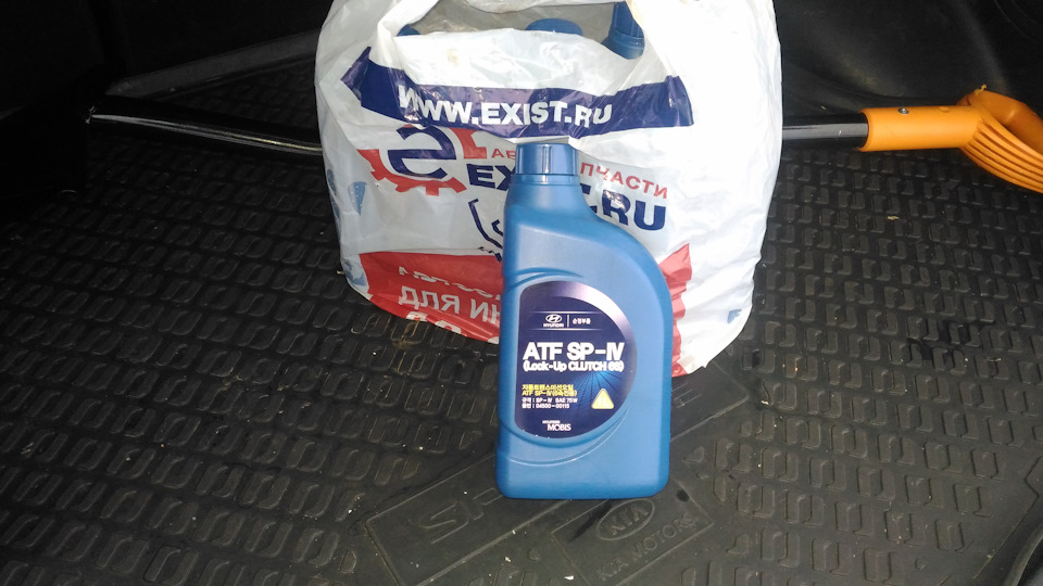

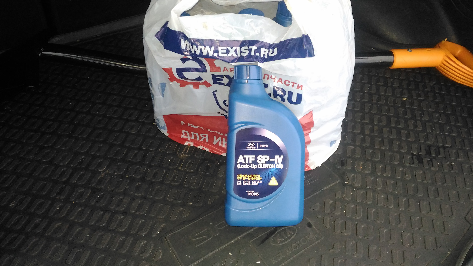

Приехал к официалам на замену масла акпп, а то коробка дело серьезное. Масло на фото, заказывал на ехисте за 650р. Отличная цена, оригинальное масло. Масло поменяли, машину помыли. Уехал и через 3 часа машина не завелась. Щелчок стартера и все… Акб отнес домой и зарядил. Поехал с семьей в город, заглушил машину и соответственно не смог завестись. Долго и упорно грешил на диллера, думал что налили воды на стартер или генератор, так как машина не заводилась даже с проводов от прикуривания, акб заряд не держал или он не шел, я тогда еще не знал. В общем проблема была в окончательно умершем акб. Мойка двс у диллера просто добила его. Купил акб TAB на 60ач, Словакия, говорят норм. Проверим…

А общий объем масла, которое ушло не подскажите?
Подскажу. 6,7
огромное спасибо!
Официалы сливают, потом заливают, потом снова сливают и заливают… Т.е. Делают двойной слив. Я принес 7 литров, мне отдали флян, там грамм 300. Т.е. Залили 6.7. А по фильтру сказали на весь срок службы. Автомат стал работать плавнее. Это 100%
т.е. фильтр не менялся?
