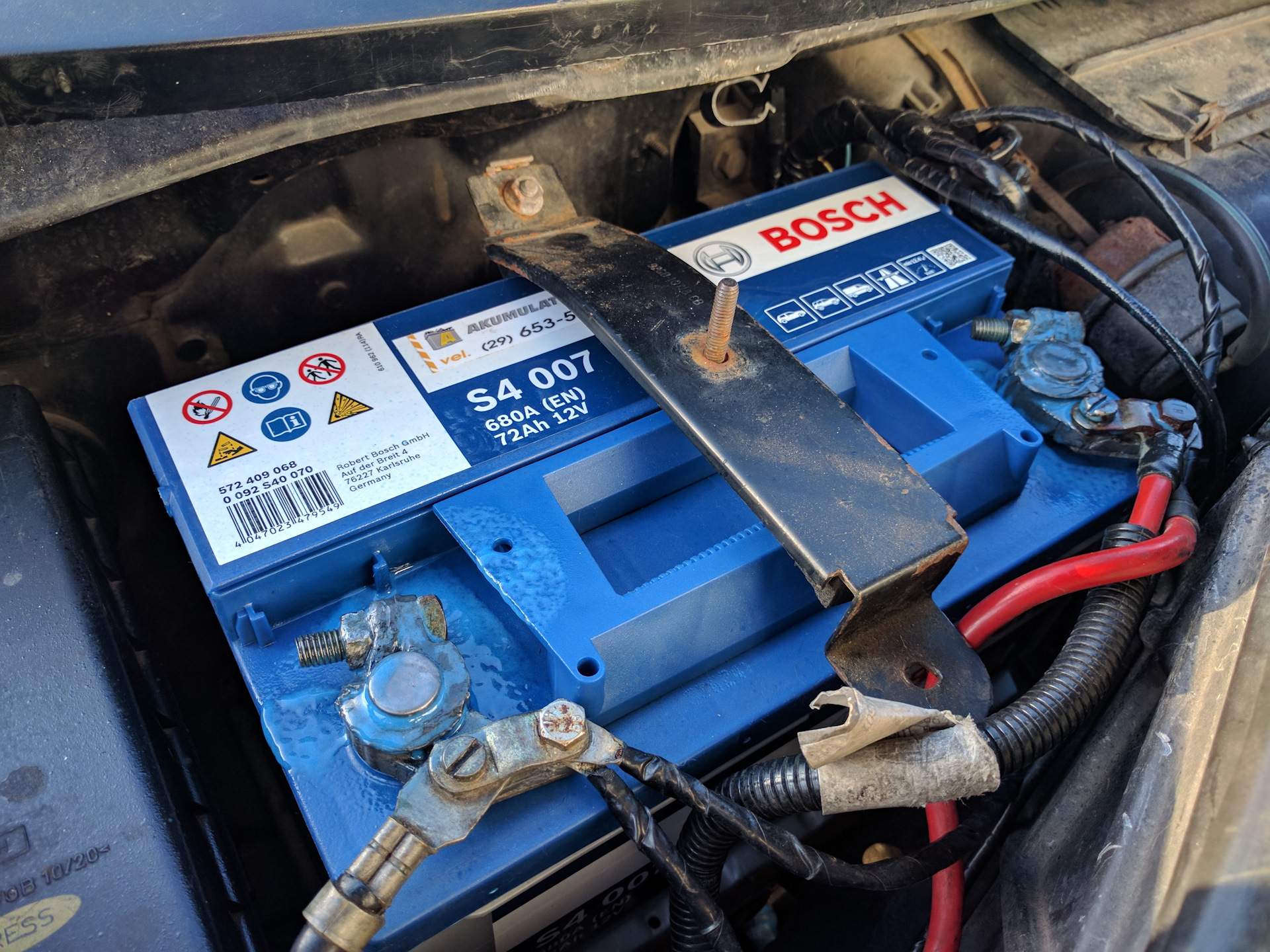

Этой зимой мой аккумулятор начал подавать признаки усталости.
Было пару раз не хотела машина заводиться. Причем не шуршал даже стартер.
Просто тишина гробовая. Думал на стартер.
И вот в очередной раз в городе случился такой косяк — машинка отказалась заводится, хотя ровно полчаса назад все было гуд. Я обошел все предохранители и релюхи. Приговорил втягивающее стартера.
Спас звонок другу — Otvinta сказал копать в сторону аккумулятора. Самое интересное, что это жена сразу сказала что думает на аккум, а я сопротивлялся)))))
Подкурили меня — сразу завелся. Решено — менять аккум.
Посмотрел документы — оказалось что моему аккуму ровно 5 лет и 1 месяц исполнилось)
Пора на пенсию) Сегодня был куплен и установлен новый аккум — BOSCH S4 72 R НИЗКИЙ.
До этого был VARTA BLUE 60
Аккум идеально становится на свое место. Старый был значительно меньше. Сразу по месту мне проверили утечку и зарядку.
Утечка составила 0.01 Ah (мне сказали что 0.05 допустимо)
Зарядка — 13.8 V (сказали что в пределах нормы)
Надеюсь что этот аккум отходит не меньше)

Я рекомендовал бы за компанию поменять клеммы, например на клеммы фирмы WURTH. Себе такие поставил, лучшего качества не нашёл, а то у тебя они подуставшие) по крайней мере мне так показалось)
Клеммы свинцовые. Что с ними может быть ?
Зажимаются хорошо. Стенки толстенные.
На фотке кажется что на минусовой куска нету, так там спил под угол просто) Ракурс такой))
По поводу минусовой всё понял) но они ведь у тебя до конца зажаты? У меня просто стояли свинцовые, почти как у тебя, так со временем уши вытянулись и обжимать стали плохо.
А вот тут я не углядел. Надо бы проверить это дело.
Ну вот лично я, глядя на фотографию вижу до конца обжатые клеммы…), хотя возможно тоже ракурс такой. По большому счёту могу в дар комплект клемм тебе отправить, если конечно тебе не лень будет заморачиваться, и услуги транспортной с тебя)
Да, глядя на фото я тоже это вижу ))) Надо бы заменить )))
Вообщем подумай над моим предложением, так как WURTHвские клеммы у нас по 400 рублей стоят, а халявный комплект я могу найти.
Да, я бы заменил клеммы. Мне не нравится как они затягиваются. Гайка упирается в клемму так, что к ней не подлезть по толку. Не помешают новые клеммы !
Подумай, как лучше отправить их к тебе, сколько доставка стоит и есть ли смысл заморачиваться.

Утечку проверяют так — снимаешь одну клемму с аккумулятора.
Тестер ставь на замер тока. Один щуп тестера на клемму аккума (с которой снял провод), второй щуп на провод который снял. Т.е. получается тестер стоит "в разрыв".
Машину заглуши и достань ключ зажигания. Должно показать до 0.01 А (режим соответственный выбери на тестере).
Возможно тебе поможет восстановление батареи (с помощью спец. зарядного, которое поддерживает такой режим).
О отлично так и сделаю .
А какую клему лучше тестить + или — ?
Этот тест станет решающим .
Да пофиг. Снимай минус. Разницы нету.
А что за болт по центру прижимной пластины?
Для притяжки пластикового кожуха поверх акумулятора. Для защиты от воды и всякой каки.
Ааа, понял. У меня такой нет.
