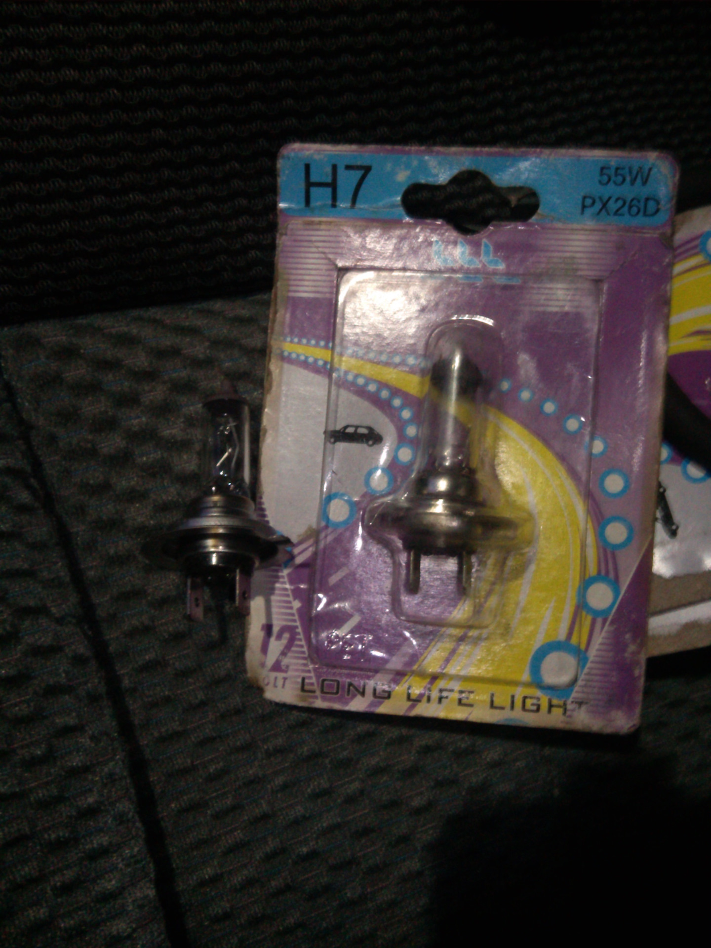

Лампы ближнего света всегда удивляли меня своим стабильным качеством. Заводские перегорели обе в один день, поставленные на замену Осрам перегорели с разницей в один день. Поставленные им на замену опять же Осрам оказались весьма живучими и прослужили три года. Даже с учётом месячных стоянок авто во время моих командировок 1,5 года ресурса ламп думаю неплохо. И вот в один февральский вечер лампа БС в правой фаре перегорела. Левая фара стоит новая со всеми потрохами и лампе в ней ещё служить и служить. К отказу лампы я был готов, в багажнике давно катались дешёвые лампы из Ашана как раз на такой случай.
Заменил. Хватило её ровно на день.

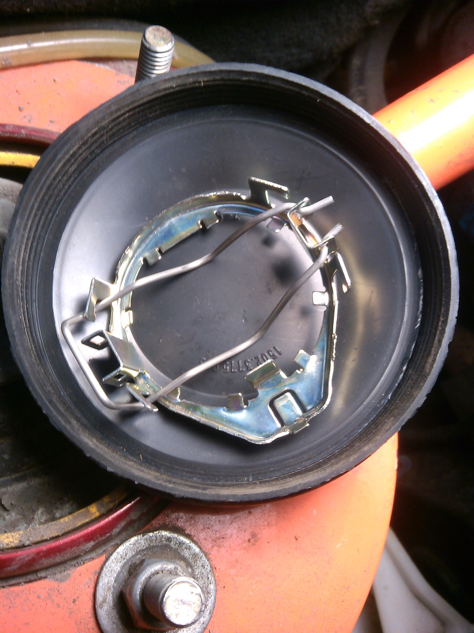

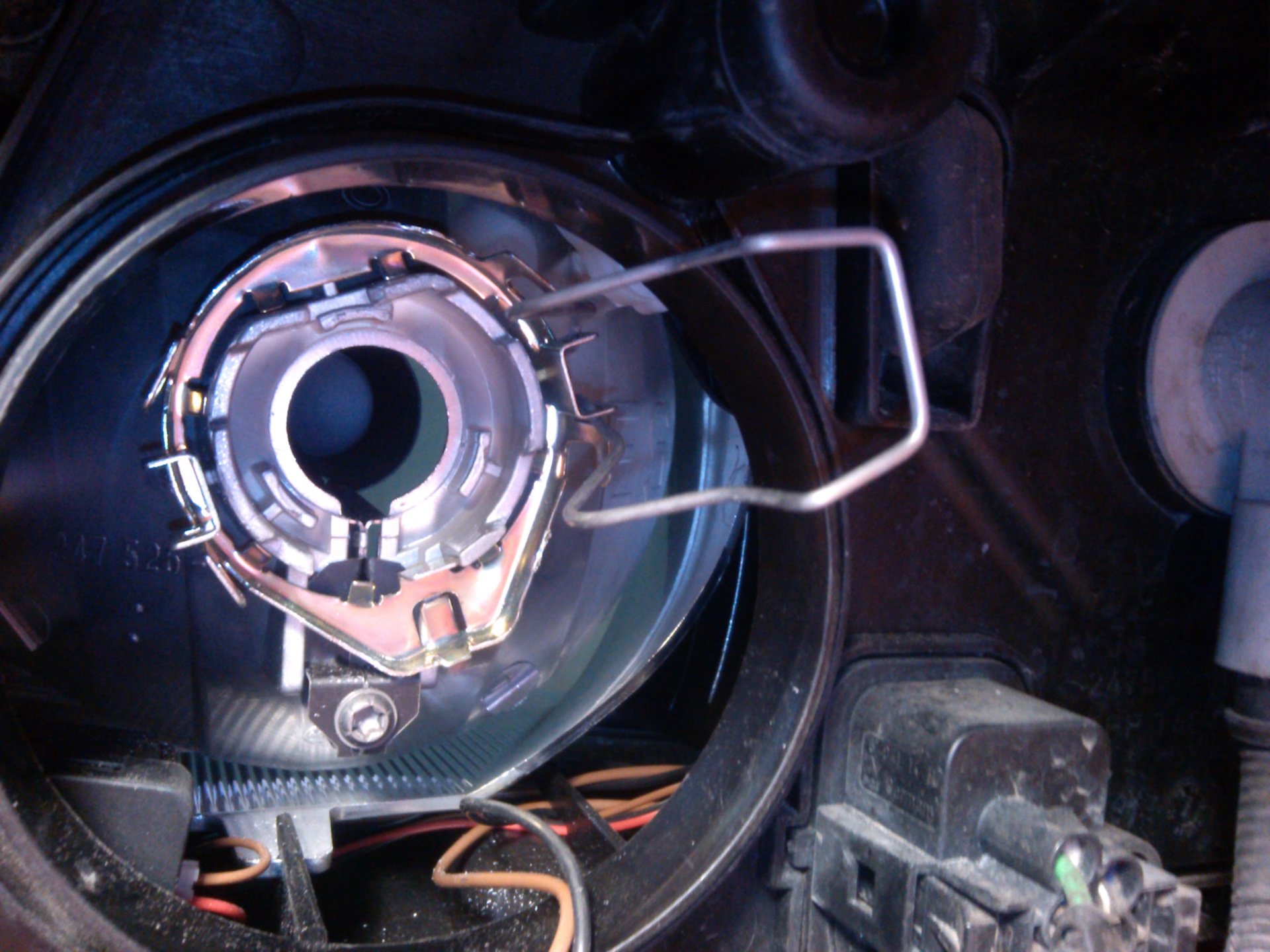

Обойма крепления лампы осталась у меня в руках. Пытался вставить её на место, но на ощупь как-то не с руки. Решил снимать с крепелений бачок с омывайкой.
Благо дешёвая омывайка застыла на морозе и бачок можно было вертеть как хочешь.

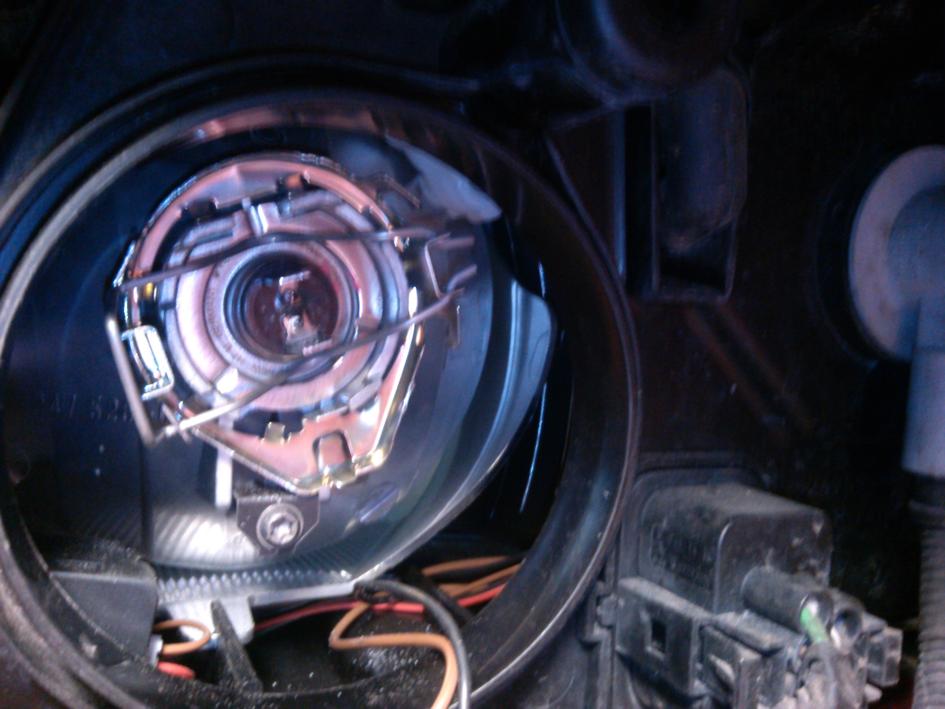

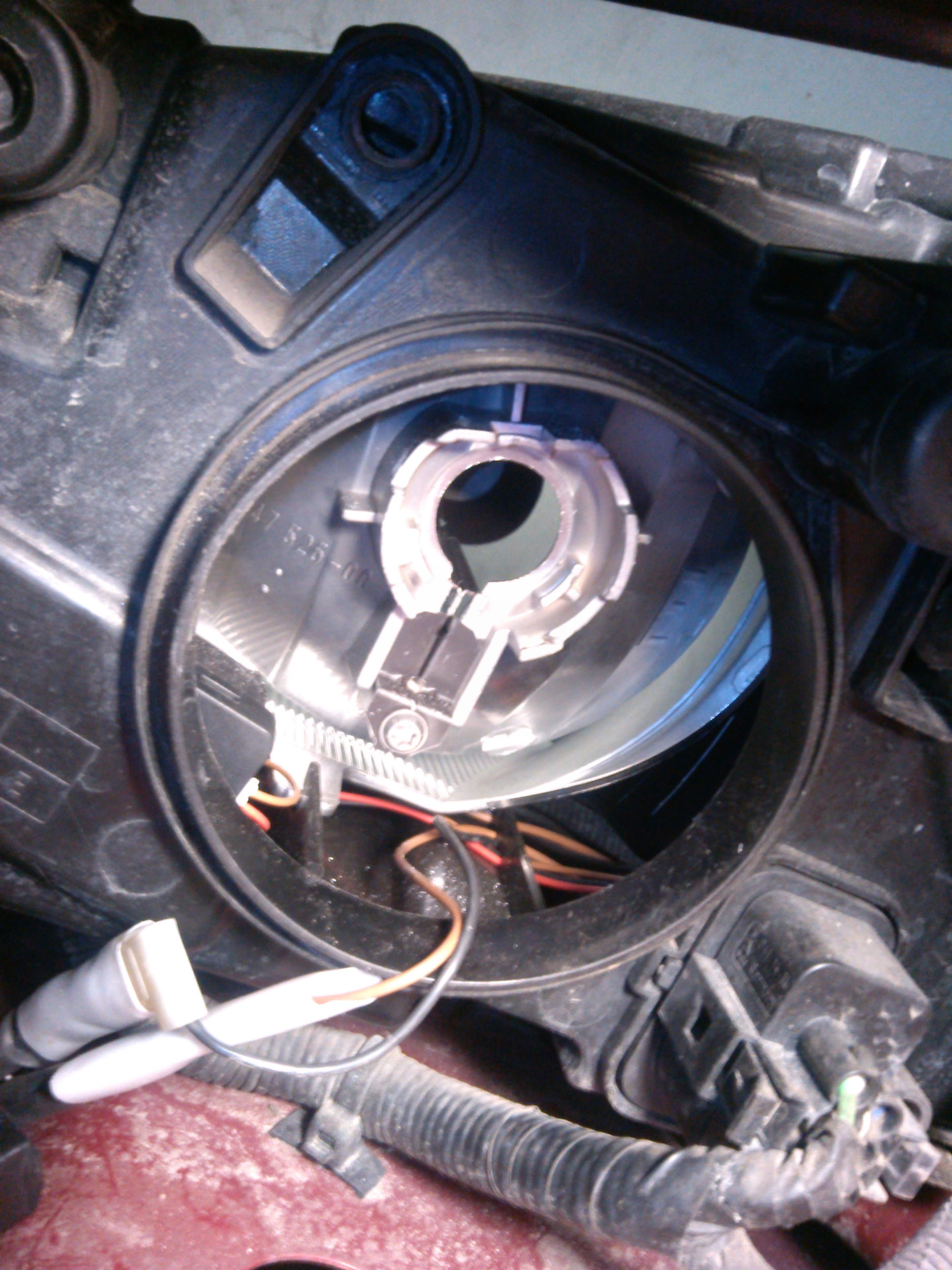

Заглянул внутрь фары и понял почему не получилось вставить обойму руками: посадочное место под обойму и лампу сделано со сдвигом относительно вертикальной оси.
Сама обойма держится на своём месте исключительно упором усиков в посадочное место в фаре. Просто в распор. Отчего обойма так легко и слетела.
Что обойма, что лампа ставятся не ровно, а с поворотом.
В общем хорошо когда всё получается легко и просто, а лучше само собой. Но иногда простые вещи, такие как замена лампы ближнего света превращаются в гораздо более трудоёмкие работы.

До сих пор криво стоит, ставил на ощупь. Одна фара светит не так. Снимать и на клей, или мини болты туда. Закрепить
Тоже скоба слетала при замене ламп БС. Я, правда, немного более эмоционально это все воспринимал :)
www.drive2.ru/l/328756/
Ну выпади обойма ночью я бы тоже не поскупился на эмоции))). А так днём по светлу всё спокойненько на место поставил))
