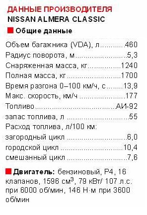

Технические характеристики Nissan Almera Classic 1.6 AT:
• Максимальная скорость, км/ч 177
• Время разгона до 100 км/ч, сек 13.9
• Двигатель, модель QG16 Бензиновый
• Рабочий объем, см3 1596
• Мощность, л.с. / кВт/ оборотах 107/79/6000
• Момент, н·м / оборотах 146/3600
• Расход по трассе, л на 100 км 6.0
• Расход в городе, л на 100 км 10.4
• Расход комби, л на 100 км 7.6
• Тип коробки передач Автоматическая, 4 передачи

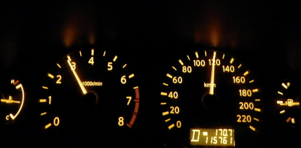

Несколько раз проверил, по трассе при скорости 120км/ч, обороты около 3000.
Это нормально? у кого как?

Это нормально, и советую заливать 95 (расход топлива меньше и динамика лучше)
У меня тоже на автомате так же
Кстати, ребят, а кто какой бензин льет в альку? Я вот только 95 почему-то… в паспорте написано что ОЧ должно быть не ниже 95… А многие говорят что 92 самое то… Так все-таки какой?
На лючке бензобака, что написано то и лей)

У меня так же на акпп.
У меня с оборотами тоже самое при 120. АКПП

120 — это реальная скорость имеется ввиду или на спидометре? у нас же спидометр с довольно большой погрешностью показывает) Тоже стало интересно, сегодня проверю))
на скорость-обороты также влияет размерность колес

Нормально, у меня на Рио с АКПП (4-ст) примерно так же.
так так
а при 140км/ч 3500 об/мин
у тебя даже не точные 3тыщи, у меня тютелька в тютельку)
да 3000 об при 120км т.к коробка 4 ступени
Вроде так же)
Интересно, а я вообще не обращал внимания, что там на тахометре творится.
Меха 120км примерно 3000, 160 — 4200. Обороты всегда будут с погрешностью: фары, печка, кондёр (особо много мощей сосёт), рельеф местности, резина.
Ну а в целом, если движок не "болеет", то показания будут у всех почти одинаковы.
у меня механика, 120км — 3000об, 150км — 4000об, 180км — 5000об. на 5-й передаче всегда так.
Так же, в районе 3000 при скорости 120, но по моему еще зависит от того как на педаль давить)

Тоже автомат и те же показания вижу)))
А у вас тоже после 4 передачи обороты падают еще на 500 как будто 5 включается?
У меня да, похоже на овердрайв.
На автомате было так же 3000-120. пара там вроде как 4.0 На механике пара 4,4 на 3000 — где то 105кмч
у меня также. А что не нравится?
