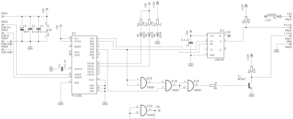

Ну вот наконец то я победил свою лень, избавился от кучи проводов и переходников, собрал адаптер для DDT2000 в корпусе разъема OBD-II. Раньше диагностика начиналась с мучительного поиска где что опять не контачит. Теперь все стало иначе — можно включать и сразу работать :-)

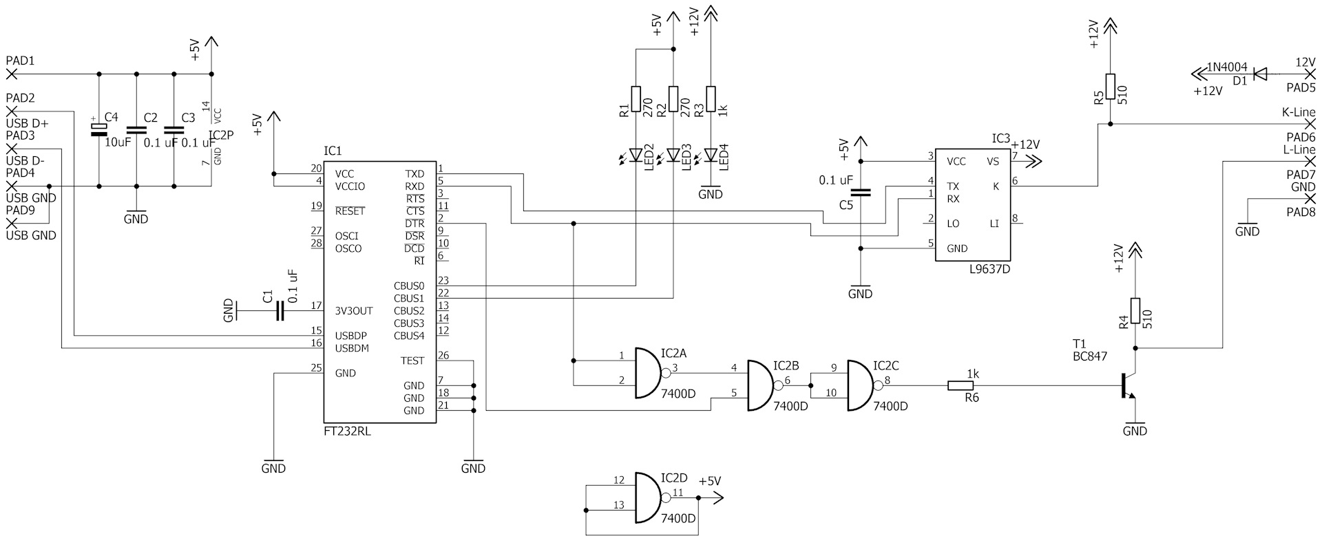

Кроме того, вместо транзисторов использовал специализированный драйвер KL линий L9637. Правда от него используется только часть, управляющая K-линией, ибо L у него направлена на вход данных от автомобиля, а нам нужно на выход, поэтому управление L-линией реализовано на тразисторе. Так же традиционная схема согласования L линии на 74HC00 (1533ЛА3 по нашему), без нее DDT2000 мой блок не видит. Для связи с компьютером используется конвертер FT232RL.
Собственно схема:

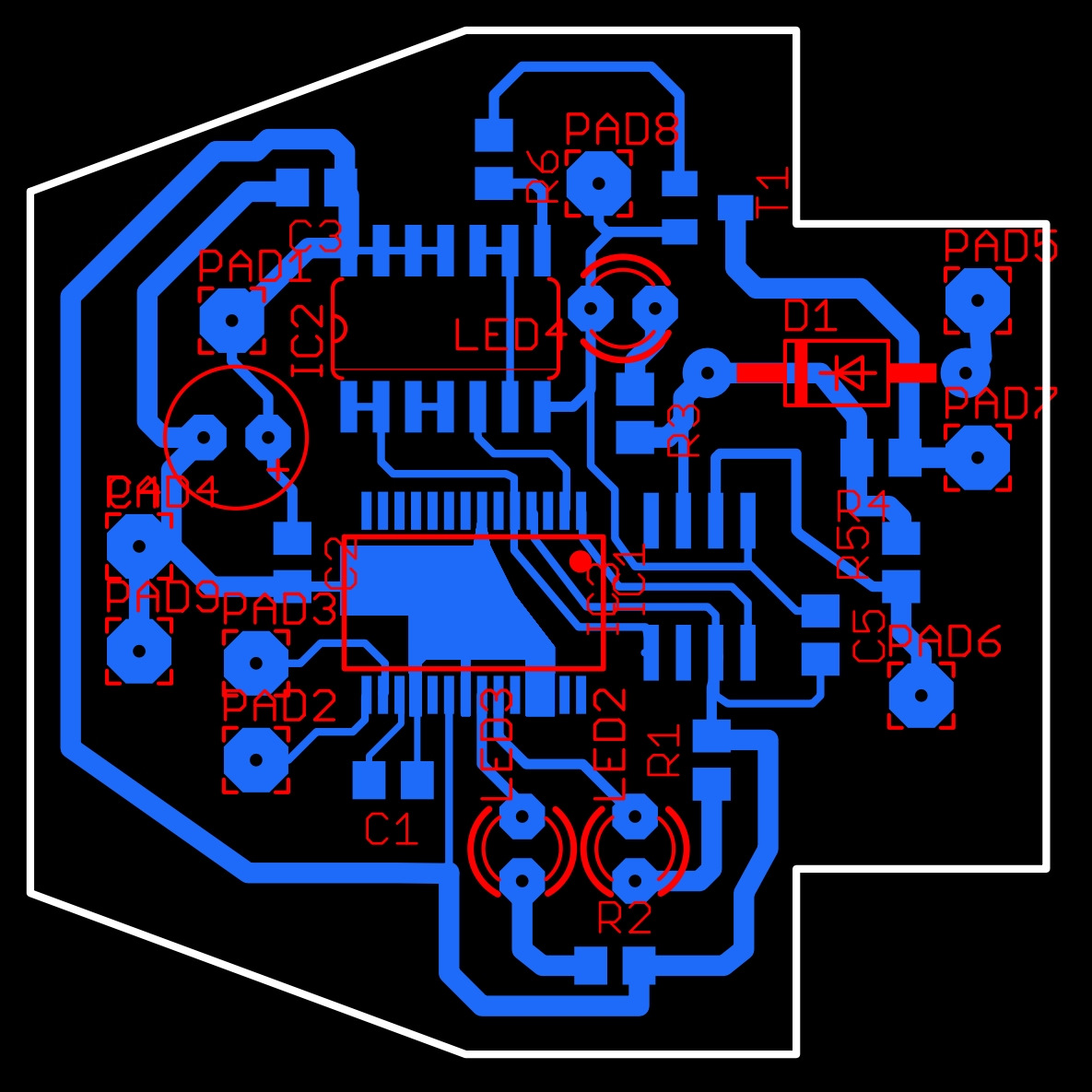

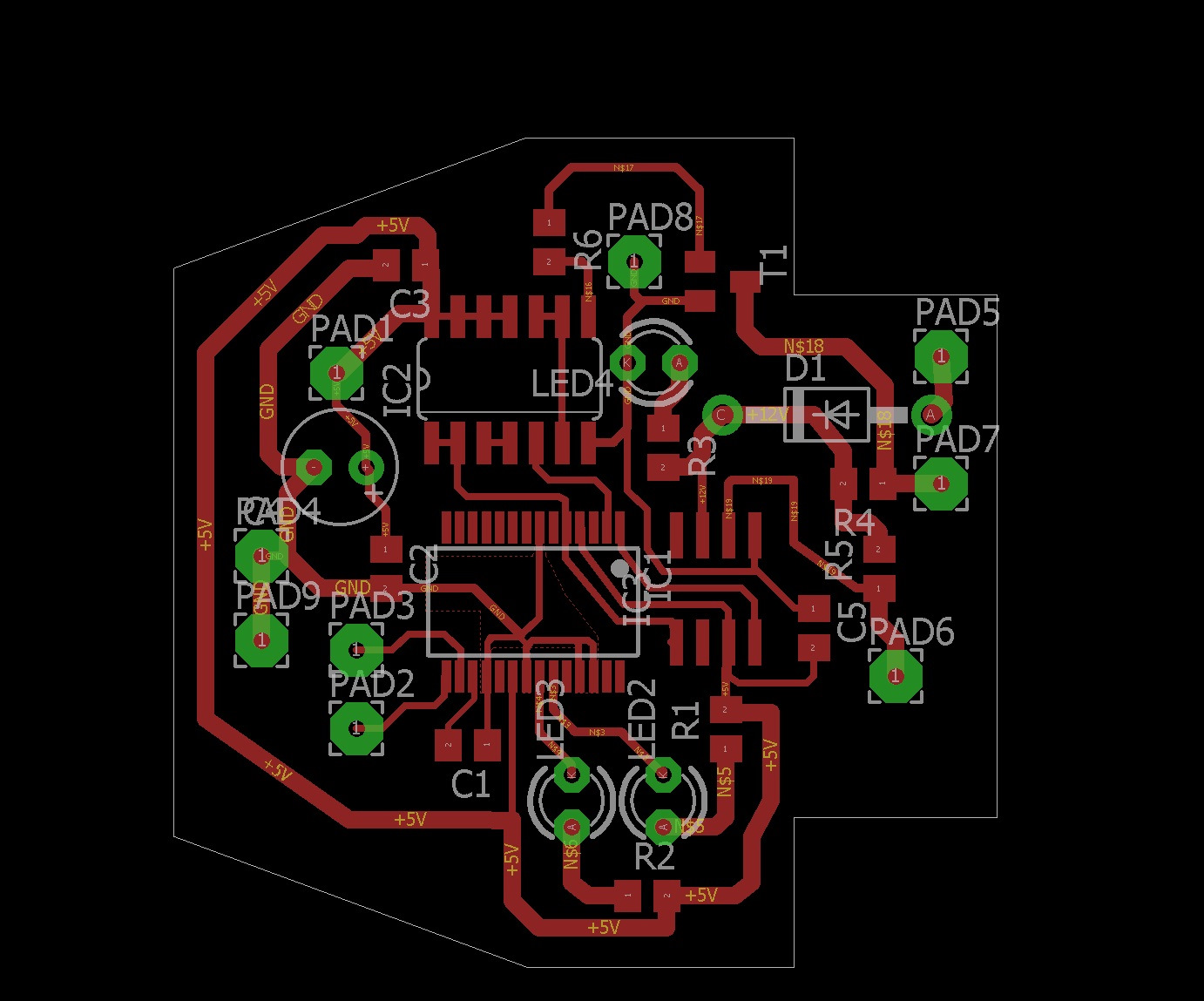

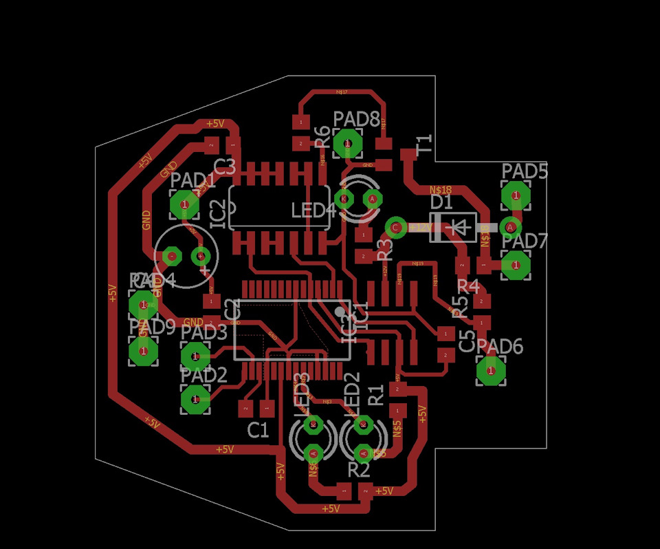

Развел платку:
Не особо старался, в одном месте земля не развелась и поэтому соединяется двумя проводками к разъему OBD (PAD8 и PAD9). Тонкие дорожки 0.3, толстые 0.4 и 0.8. Плата односторонняя, все детали кроме защитного диода и электролитического конденсатора — в исполнении для поверхностного монтажа. Под ножки светодиодов и под соединительные провода просверлены отверстия.

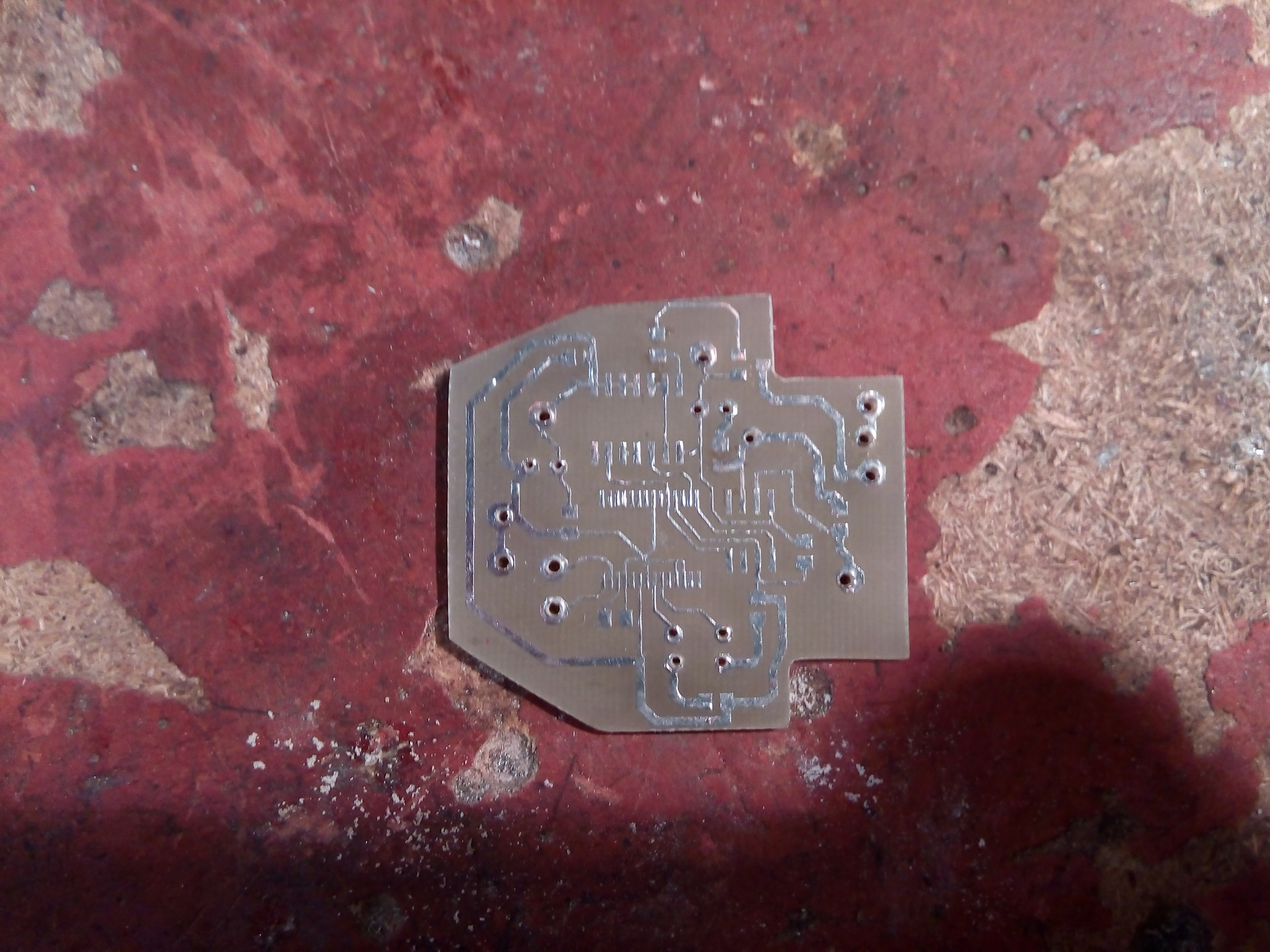

Ну соответственно, вытравил, вырезал. Честно признаюсь — был пьян. Сверла были тупые, а новые пожалел, решил добить что есть. До кучи нарушил технологию, сначала залудил, потом просверлил. Поэтому получилось довольно криво:
Сделано при помощи лазерного утюга.

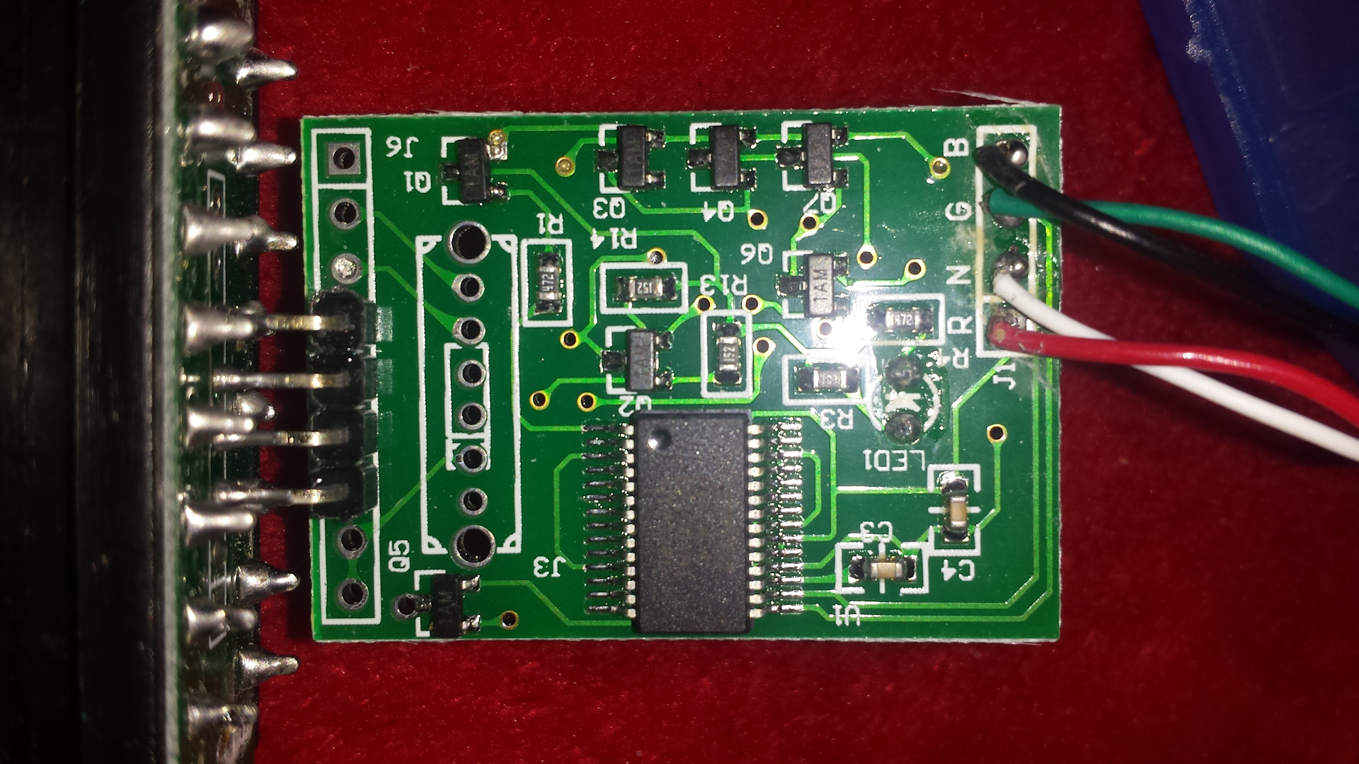

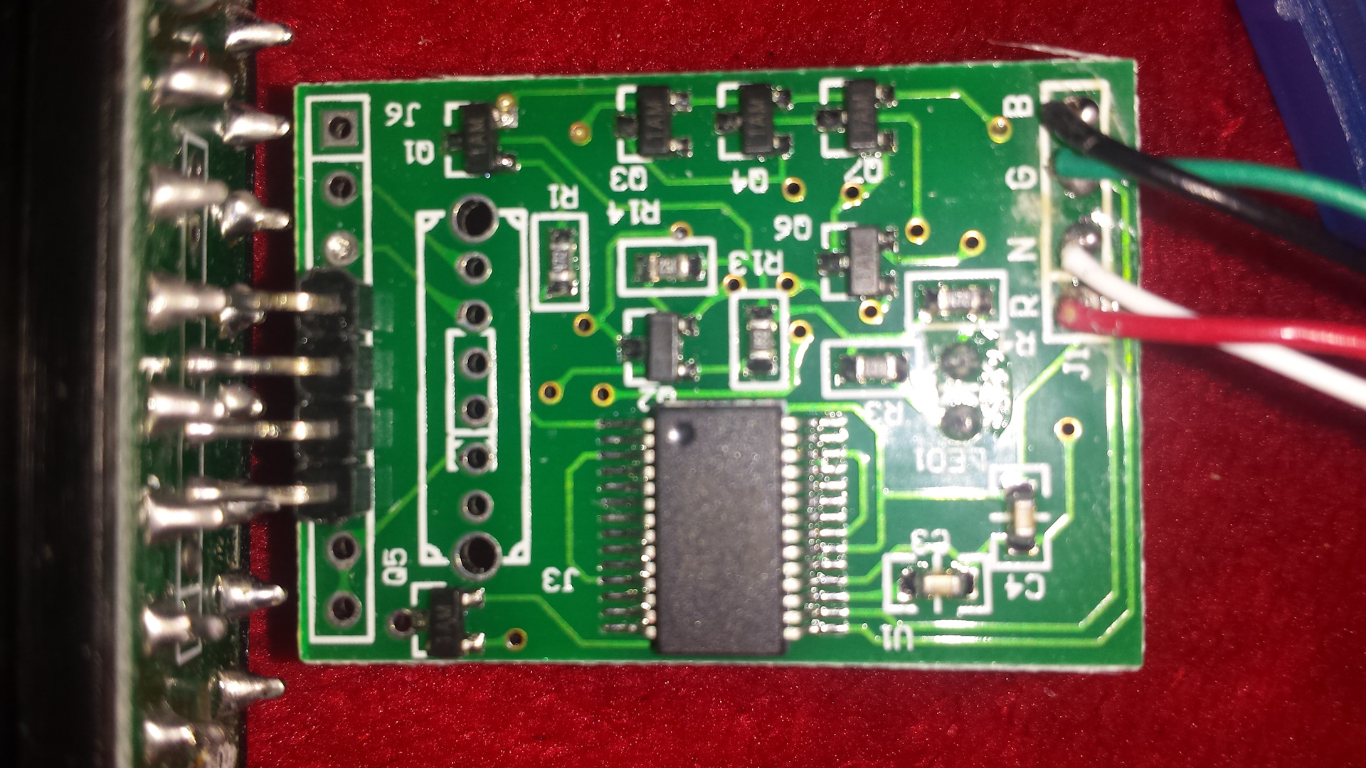

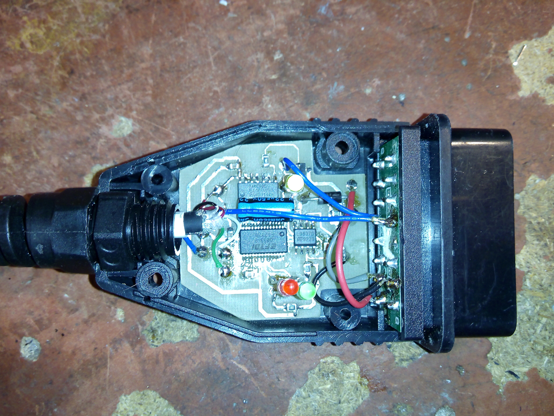

Ну и запаял, поместил в корпус, подсоединил USB кабель и разъем OBD:
В верхней крышке разъема просверлил отверстия под светодиоды. В качестве USB провода использовал провод от USB удлинителя, экранированный, довольно качественный. Экран на стороне адаптера не соединяется с землей.
Ну вот собственно и все. Заработало с первого раза.

Здравствуйте! Уважаемый ElectronVrn, подскажите пожалуйста, эта схема будет работать как стандартный K-Line если сделать переключатель с 5 ноги IC2 c DTR на RTS? В хозяйстве кроме Рено есть еще Опель 2000 года.
Собрал и что-то не работает…
Комп адаптер видит, а вот машину нет…
ДДТ2000 используешь?*
Да
когда нажимаешь сканировать блоки, ничего не находит получается?
Земля нормально соединена (pad8 и pad9) ?
Да, ничего не находит, пишет k line inactive
Земля соединена нормально
При попытке сканирования светодиоды моргают?
Один перемигивается (на схеме led2)
Значит FT232 работает.
А LED4 светится?
Светится. При сборке была сопля на L9637 и она сгорела(микруха), микруху заменил, соплю убрал. Могло ещё что-то вылететь?
ну 7400 тоже могла подохнуть по идее.
транзистор не мешало бы проверить тоже.
сопля я так понял на 12 вольт?
и вот если L9637 вылетала неудачно, могло и выходам rx-tx на ft232 достаться.
ну ее проверить можно, нужно отпаять L9637, и замкнуть rx и tx на ft232. дальше в терминальной программе вроде hyperterminal, или похожей открываем ком порт, каким определился адаптер, на 9600 без контроля четности и управления потоком, и печатаем текст, он должен возвращаться
Да, сопля была на верхних контактах. После замены микрухи ft232 грелась при подключении к ноуту, Led 2 горел постоянно. Потом отложил адаптер на полку на неделю-другую. В итоге сейчас ft232 не греется, диод мигает только при обращении к адаптеру
Плохо, она могла и подохнуть при таком раскладе. Жалко, дорогая она зараза, эта FT232.
Да, не дешёвая. Сейчас жду парочку из Китая (заказал на случай гибели установленной) но надеюсь они не пригодятся
Ну есть пока смысл поменять все остальное, оно дешевое, и попробовать. Если уж не поможет, тогда 232
Она может частично погореть? Просто ноут её прекрасно видит и светодиод опять же моргает
дак я и говорю, померли выходы RX и TX, которые подключены к L9637.
Светодиод на других ногах сидит, схема из даташита. Они по умолчанию настроены как раз для подключения светодиодов индикации.
Ну вот как проверить я тоже написал, можно попробовать, это не долго. и 12 вольт не надо подавать, нужен лишь комп с USB
Спасибо, как будет минута обязательно проверю
Пожалуйста. Ежели что, какие вопросы -помогу чем смогу!

Замкнул выводы rx tx. всё, что посылаю возвращается правда во время передачи по прежнему мигает лишь Led 2 (Led 3 как я понимаю тоже должен был мигать?)
По идее должен. Но если разомкнуть rx и tx, то не возвращается посланное?
А вот это не пробовал)
Буду ещё раз просматривать все соединения, может где не допаял, может плата плохо вытравилась
ElectronVrn
убрал перемычку rx-tx посланное не возвращается
Ну что же, значит FT232 жива!
тогда надо проверить монтаж еще раз, мультметром проверить соединения согласно схеме, заменить SN7400, L9637 и транзистор, и по идее должно работать.
А плату все же проверить получше, раз была сопля, так может еще где то сопля, или обрыв…
L9637 заменена
А сопля получилась при монтаже, невнимательно собрал
ElectronVrn
А LED4 светится?
Ещё заметил что у вас стоит конденсатор на 22мкФ, а в схеме на 10 и я поставил на 10
конденсатор не имеет значения, он просто как фильтр питания. можно и на 47 мкф
Работает! Огромное спасибо! Вот тут что из этого получилось

Чел поясни, а почему логика питается в с выхода FT232Rl если L-line относится к схеме 9637 ? RxD и TxD каналы обмена информацией, а L линия сидит в одном из состояний при обмене!
L линия для работы с ддт2000 формируется логикой на 1533ла3, иначе программа не видит некоторые старые блоки. Управляется она сигналом DTR.
L линия от 9637 не используется, так как в этой микросхеме она используется на вход от автомобиля, а нам нужно на выход. Об этом написано в тексте.

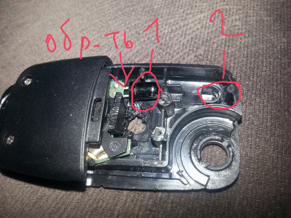

Привет.смотрю ты шаришь в электрике.если я обрежу диод и удленю его проводами.будет он работать?если запортачу, то машину не заведу
Привет. Нужно его аккуратно выпаять, и попробовать удлинить провода. Там я вижу недалеко. Это вроде бы обычный ИК диод, так что должно работать. Но тем не менее надо пробовать так, чтобы можно было вернуть все назад.
