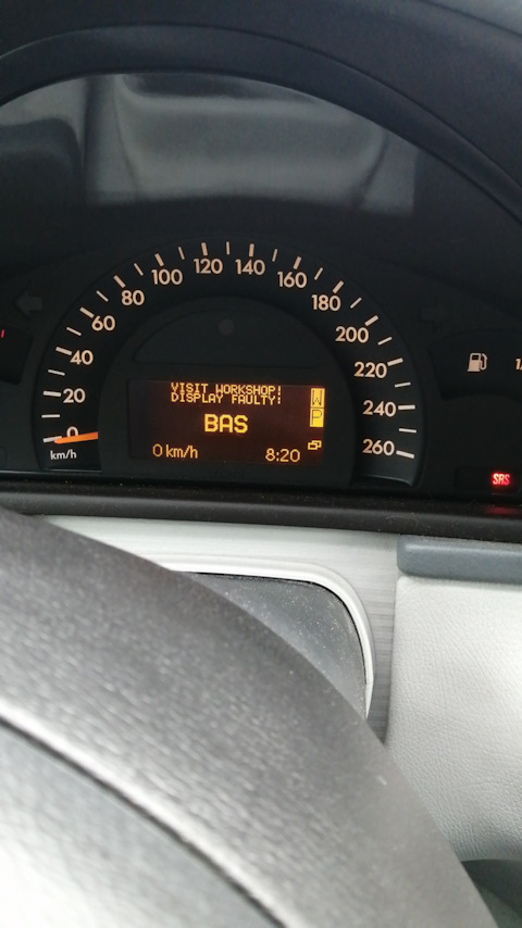

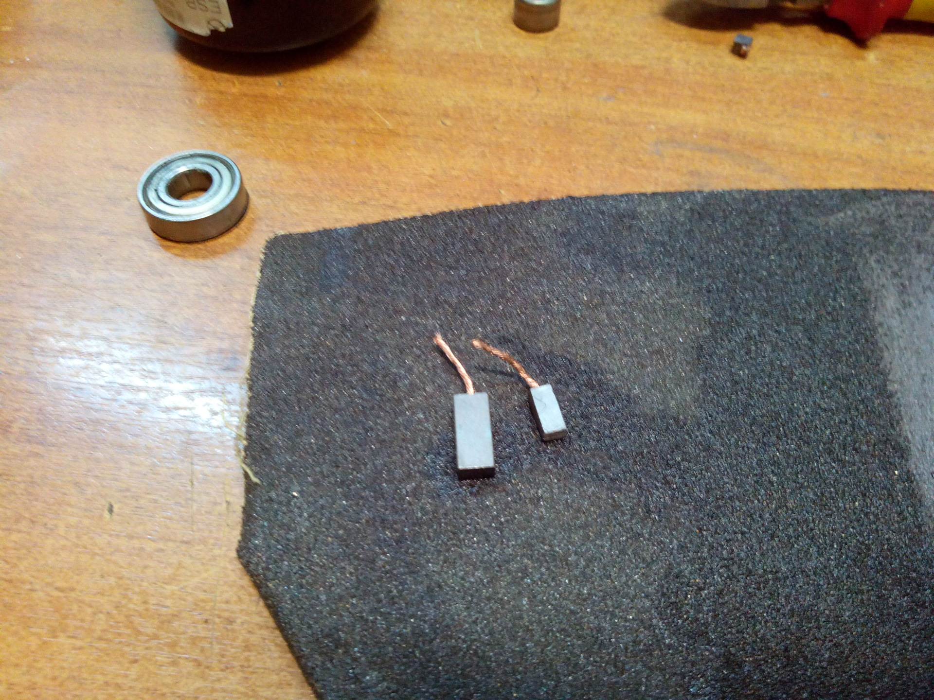

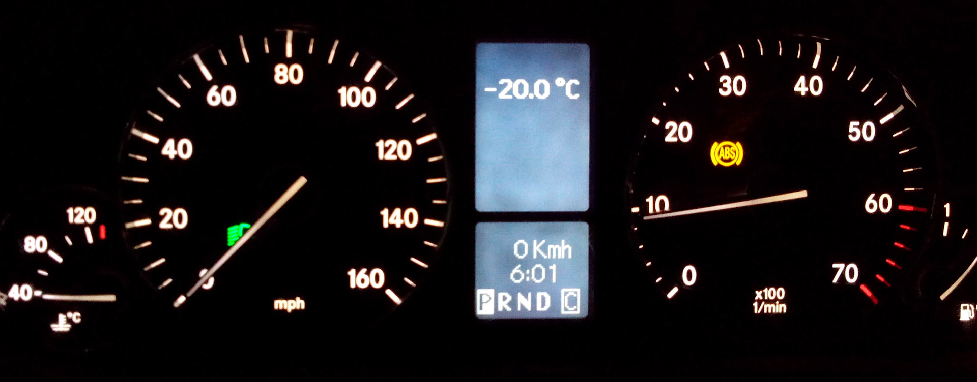

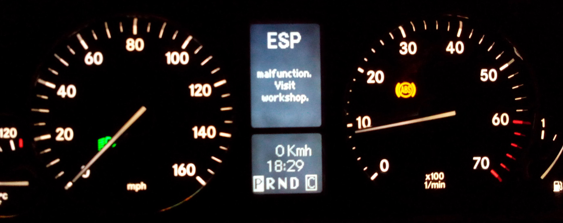

На днях на табло, в момент проскальзывания колес, высветилась: ESP malfunction visit workshop.
Перезапустил машину, надпись пропала на пару дней, потом, снова в такой же ситуации, зажглась и не гасла уже вообще.

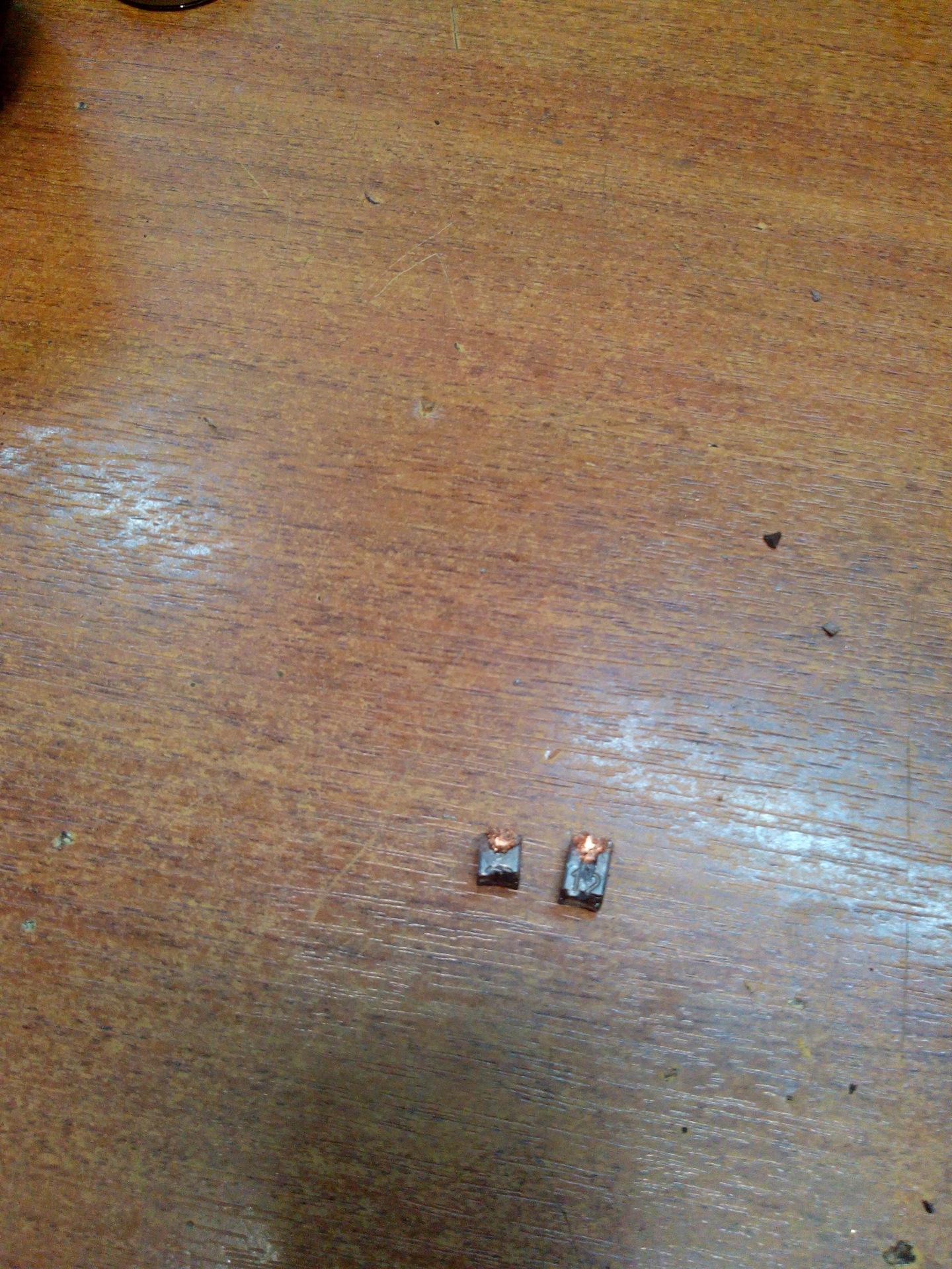

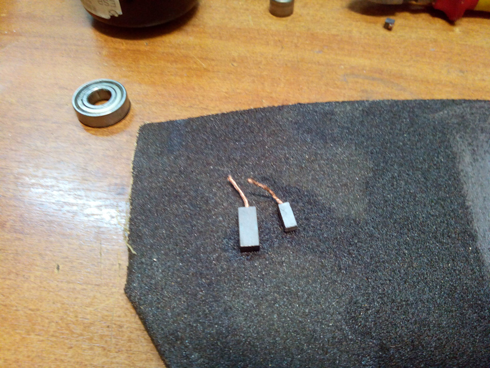

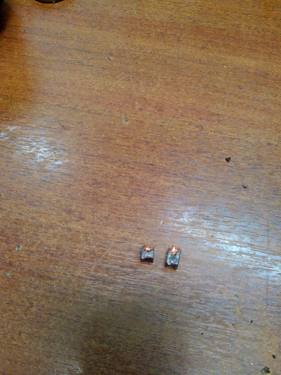

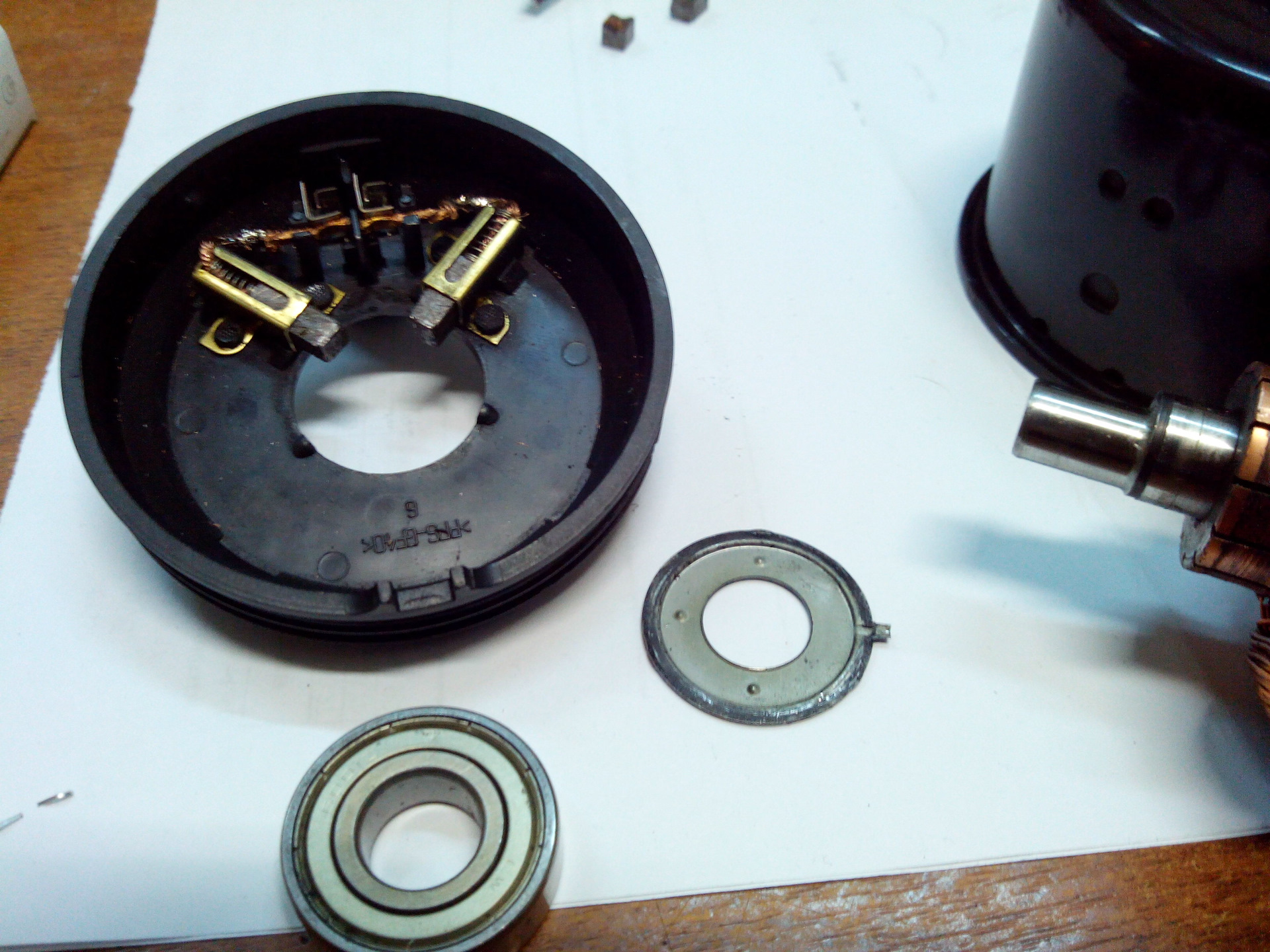

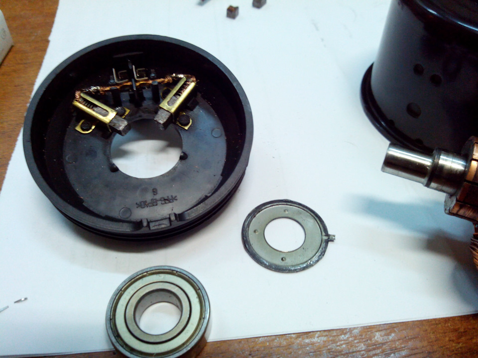

Снял мотор — щеткам хана. Чтобы поменять щетки нужно спрессовывать подшипник. Но т.к. съемника нет — подогнул немного проводок, щетка стала прилегать плотнее и хватило этого ещё дня на три.
Новые щетки взял от генератора каких-то жигулей, обточив их до нужного размера.

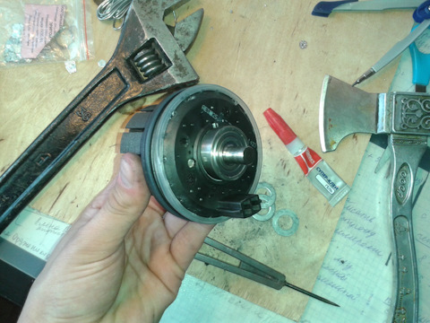

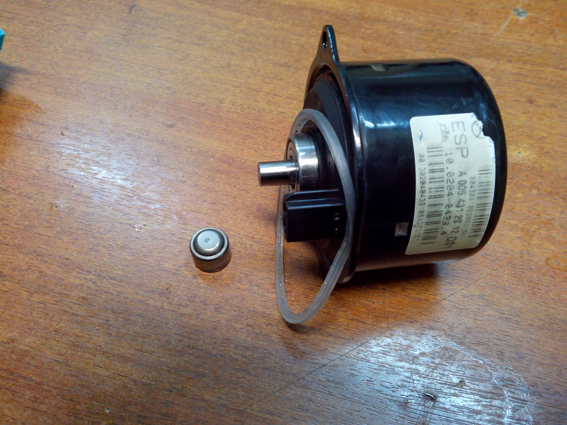

Подшипник с вала удалось выбить алюминиевым молотком, держа вал прямо в руках, натяжение там не большое. При сборке подшипник запрессовал через головку.

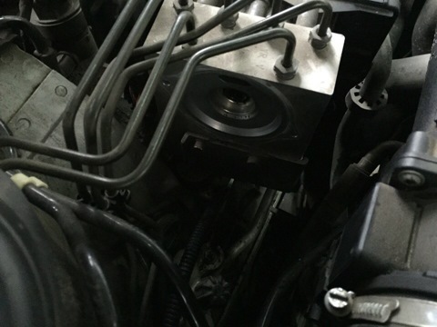

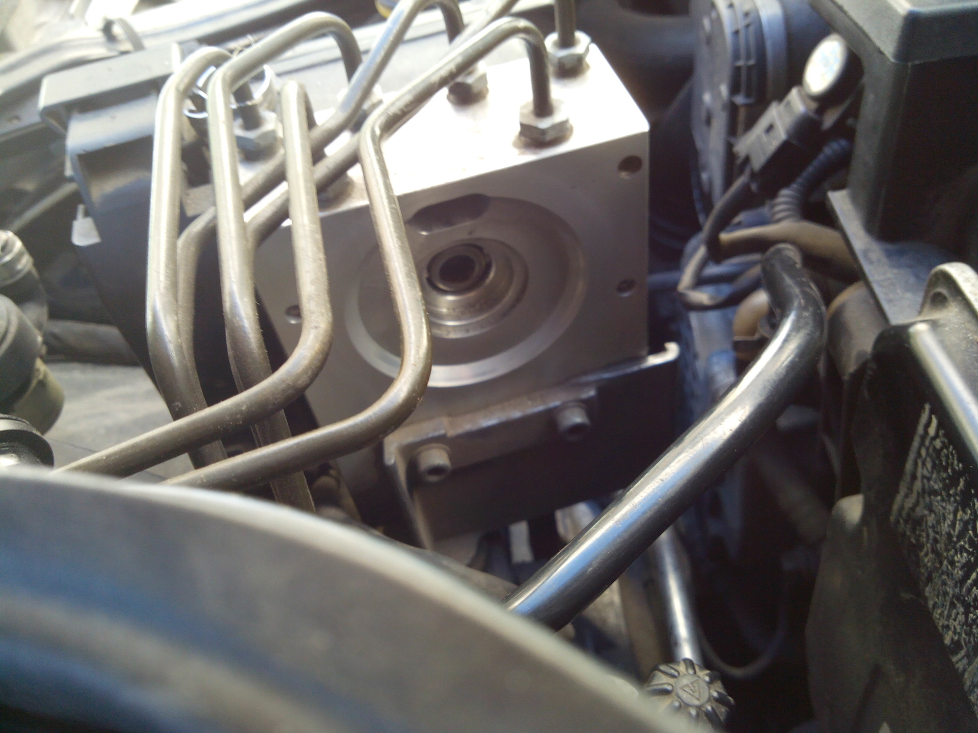

Проблему доставил маленький роликовый подшипник на эксцентриковом валу. Сперва ну никак не мог его установить в блок АБС. Там нужно разжать штыри и вставить его между. Призвав на помощь смекалистого товарища, тот подобрал болт чтобы было удобно держать этот мелкий подшипник и, отжав штыри тонкой отверткой, вставил подшипник на место. Ну в общем как-то так я починил моторчик ЕСП. Теперь даже работает)))

подшипник на ротороре выприсовывали?
Сбил через какую то оправку, насколько помню. Он с небольшим там натягом
Вроде бы обычные

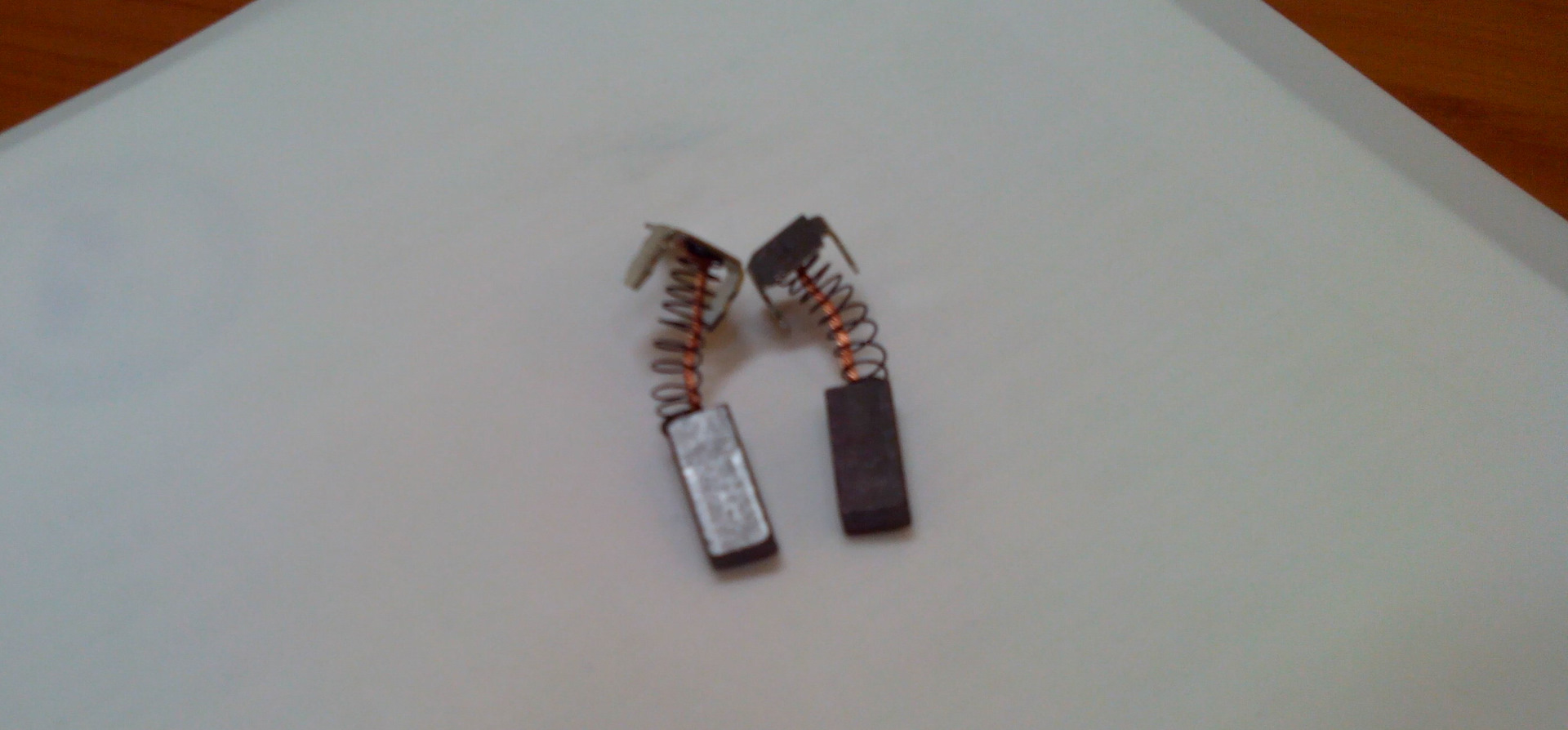

Заводские щетки обмедненые?
Сейчас уже не вспомню. Давно это было.
У меня тоже давно, угольные стираются быстрее.
Вчера система загорелась походу стёрлись ставил угольные, нужно ставить обмедненые
