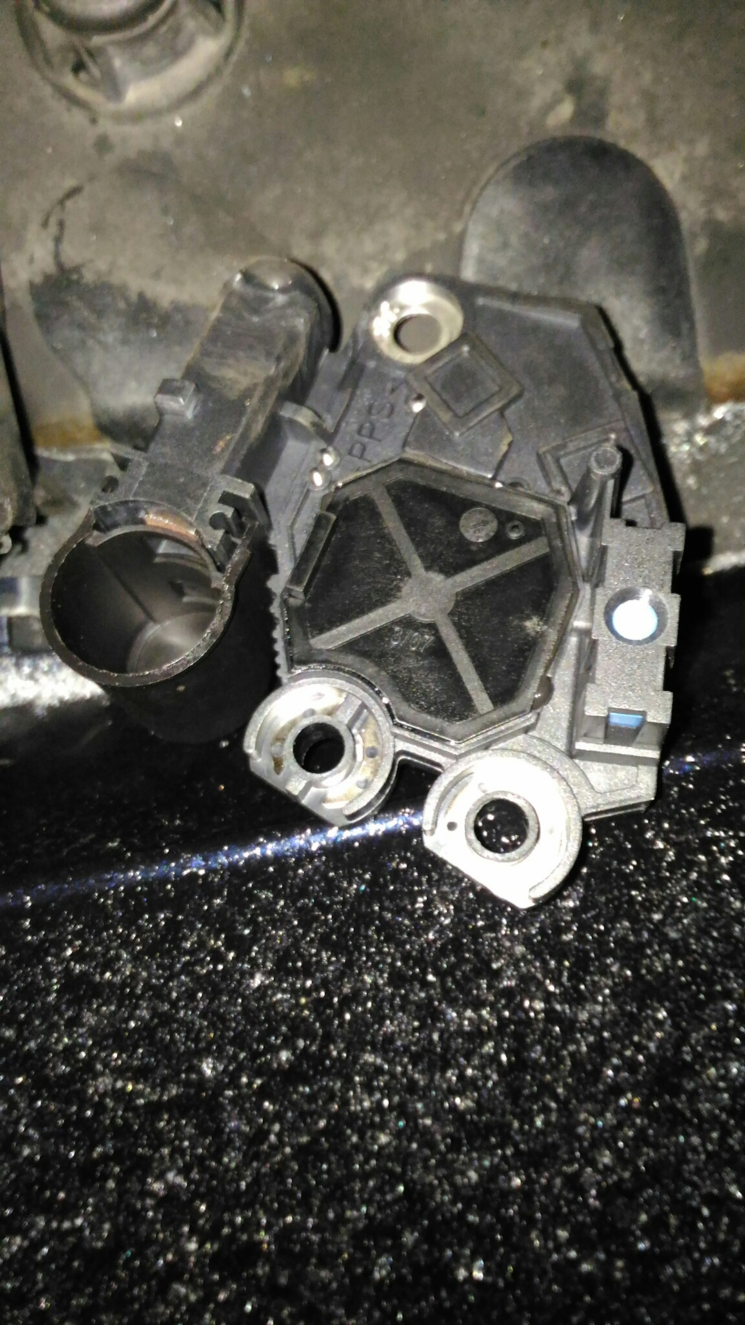

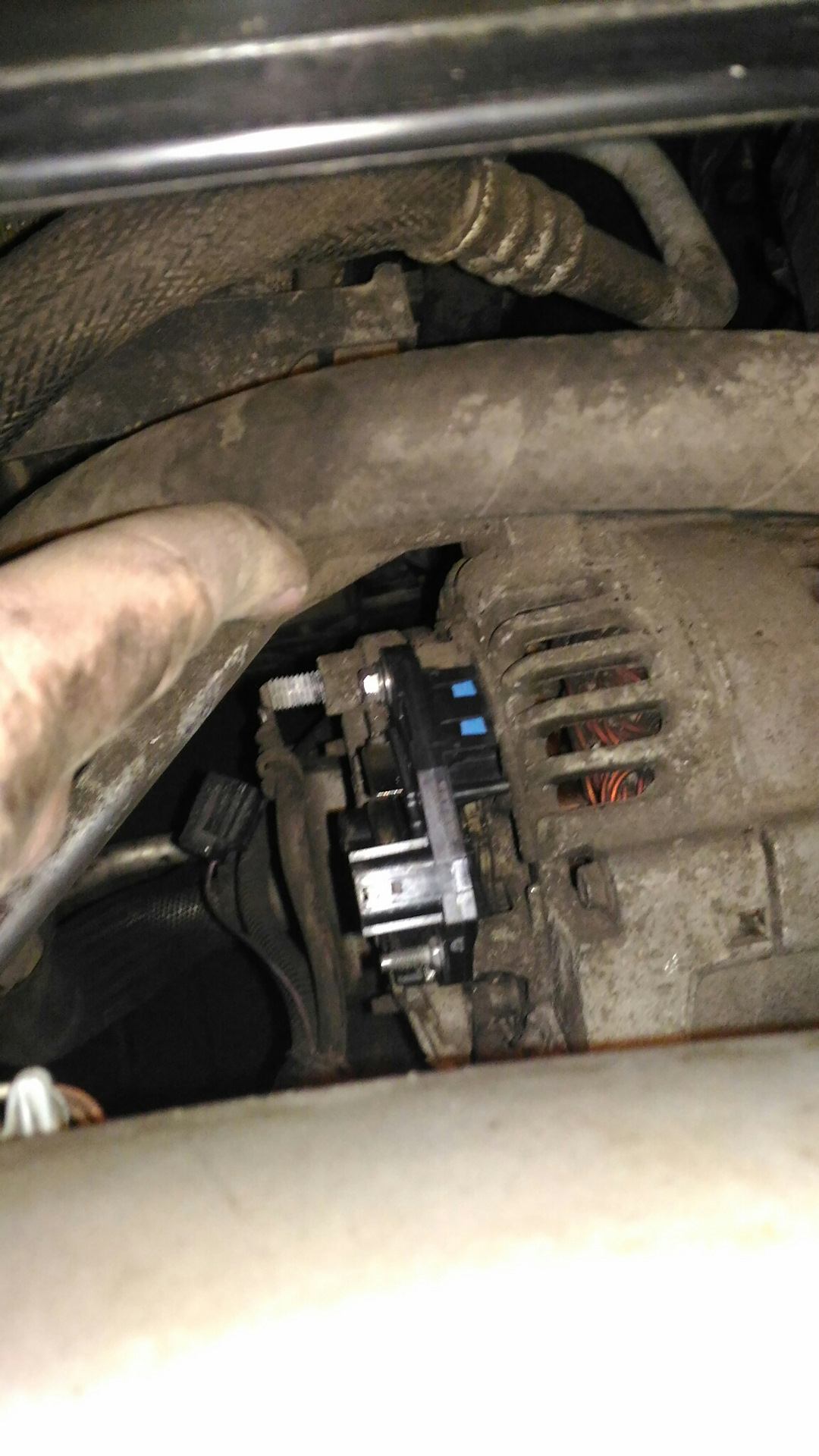

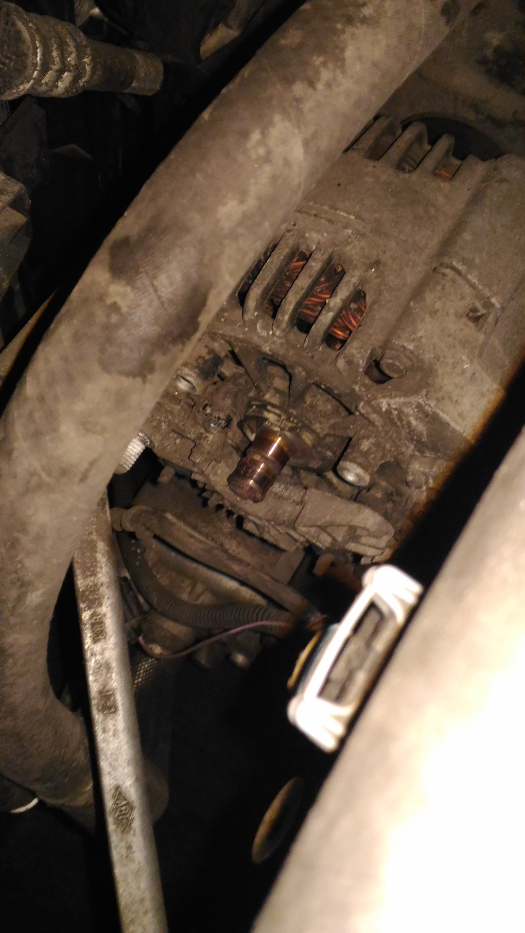

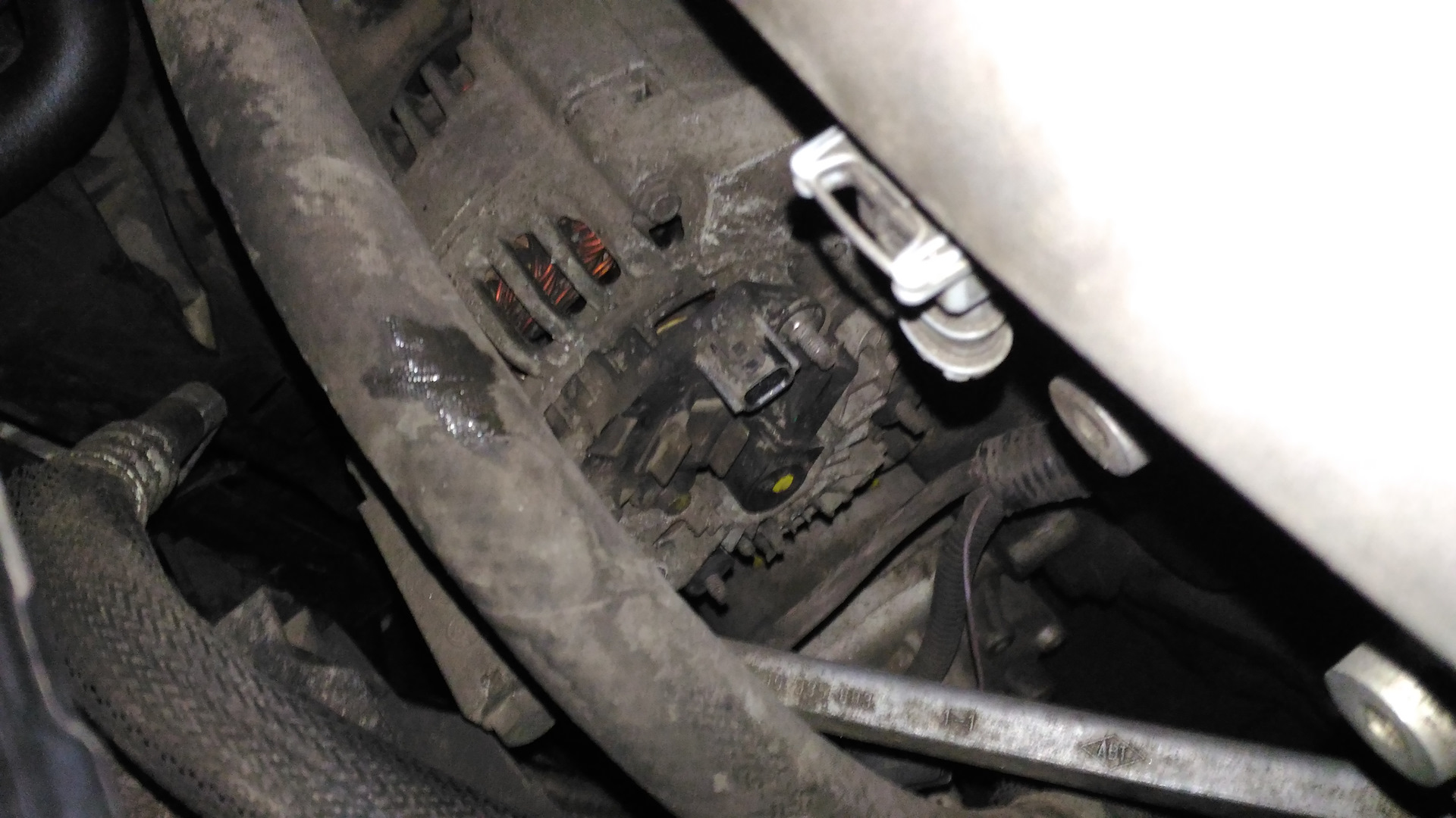

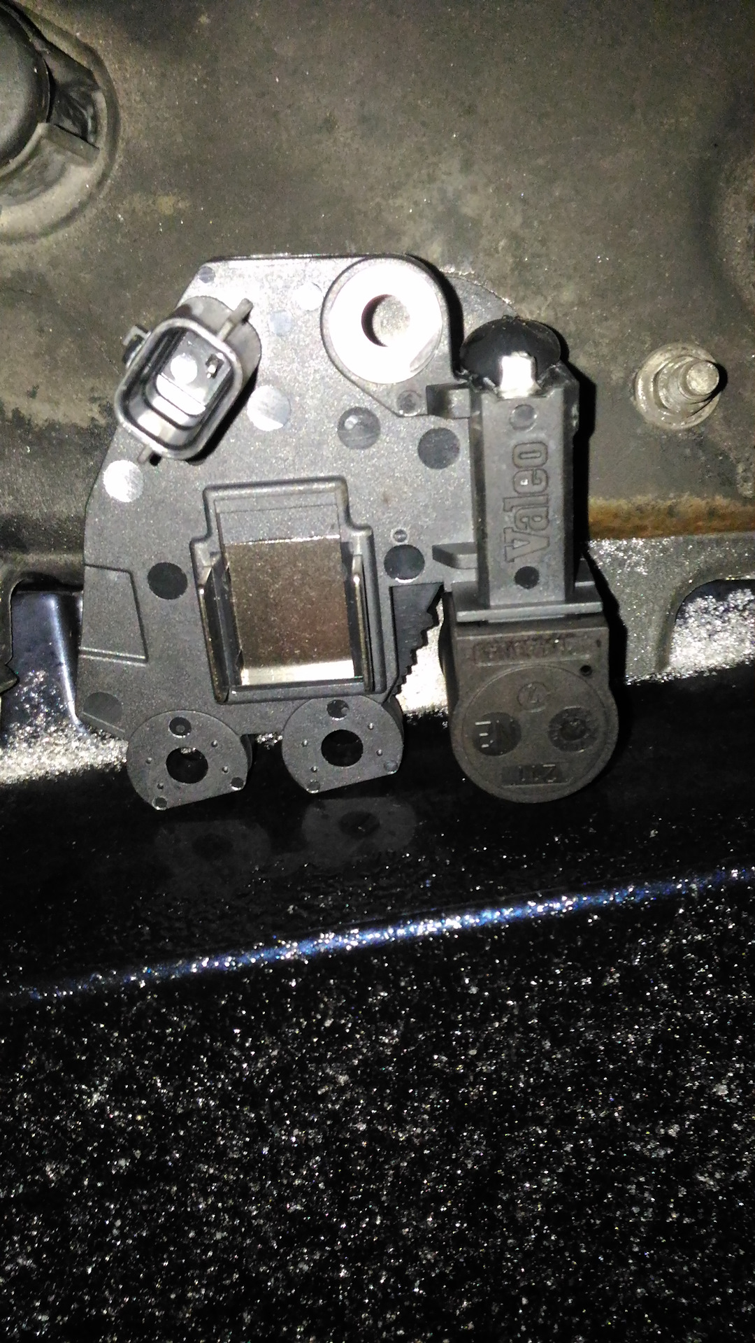

Машина не дает покоя этой зимой. Только успел заменить сальник, аккумулятор, как новая напасть — пропал заряд батареи. Благо произошло это по дороге домой уже неподалеку от дома. Проверил напряжение — выдает 11.4/11.5. Почитал инфу, решил поменять регулятор напряжения. Колдовать с заменой щеток желания не было никакого. Был заказан регулятор Valeo 595253, под один контакт. По замене особо сказать нечего, всё весьма стандартно — снять клеммы, снять фишку и клемму с генератора, аккуратно сдернуть пластиковую крышку (ничем не прикручена, сидит на кончиках шпилек). Далее — открутить шпильку и два болта на 7 крепления регулятора. Говорят, надо еще открутить штангу, да она мешает, но ключ с карданом мне помог, у кого есть рожковый на 7, думаю тоже можно обойтись без снятия штанги. Ставим новый регулятор на место, прокручиваем, и обязательно давим на ту его часть, которая закрывает вал, раздается щелчок, щетки встают на место, и далее собираем всё в обратном порядке. Запускаем, проверяем, должно всё работать, у меня среднее напряжение 14.0/14.1 держит. Для замены использовал головки на 7,10,13.

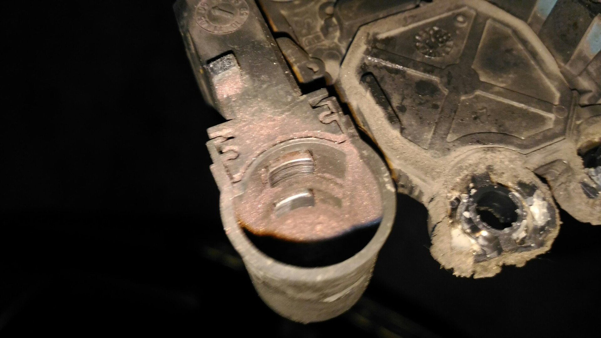

Читал где-то, что колпачек, закрывающий щетки (который сдвигают после установки) лучше не ставить вообще. Судя по твоей фото старого реле-регулятора вполне логично.
Не слышал о таком, но интересно теперь.
А суть в чем, его не ставить, пыль?
Да, пыль. При длительной эксплуатации токопроводящая пыль со щеток и токосъёмных колец может привести к замыканию колец, что соответственно может привести к выходу из строя и реле-регулятора. На реновском форуме этот вопрос обсуждался и большинство пришло к заключению — крышку не ставить. Себе, при замене, я не ставил.
Кстати и старый РР тоже был без крышки, первый хозяин не ставил.

народ не умеет правильно колпачек этот одевать до фиксатора — чтобы щётки не вылетали и когда одел на место все надовил на копачек и щетки вылезли. а без него просто поставил на место и всё
Блин, а что там не уметь то?))) без него не многим проще, держать регулятор который по кольцам ерзает и наровит выскочить)
