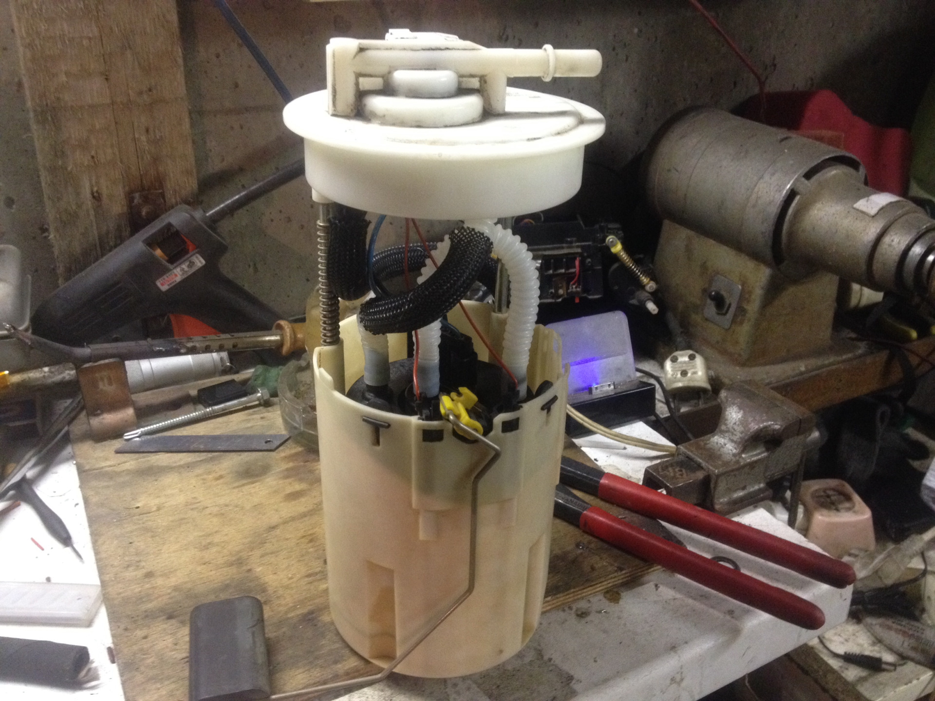

Вот и меня настигла необходимость поменять топливный фильтр. Конечно, по хорошему, давно уже нужно было это сделать, но череда различных факторов, таких как:
-Сравнительно немаленькая, для фильтра, стоимость.
-Непонятки, какой подойдёт а какой нет
-Холод
-Банальная лень
-Нежелание второго автомобиля самостоятельно покидать гараж.
Перечислять можно долго:)

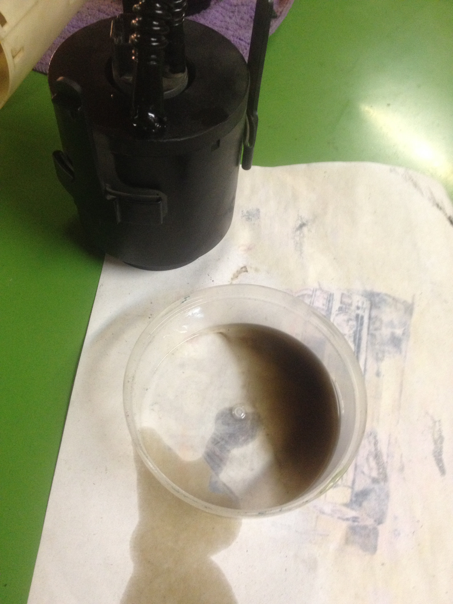

Время от времени мой Ниссан не хотел запускаться с первого раза, а запустившись, ехал с ощутимой натугой, как-будто тащит на буксире, как минимум средних размеров автомобиль.Повторюсь, что так было не постоянно, а примерно раз в неделю или две. Пока это происходило, не покидала мысль что надо что-то делать. Но когда Авто начинало запускаться и ехать нормально, это как-бы отходило на второй план (ну вы помните про факторы)
Ладно, ближе к делу.
Последнее время так случалось всё чаще и наконец началось изучение драйва и прочих сайтов и форумов, с целью поиска нужного мне фильтра и способов его замены.
Записи на форумах, датированные примерно 2004-05гг, гласили что фильтр у нас не съёмный и менять нужно всё колбу целиком с насосом и поплавком, либо колхозить фильтр под капот, выковыривая содержимое из старого фильтра.Дальше уже стали вылезать более внятные записи о том что фильтр всё-таки меняется. Понятное дело, в 4-5 году с запчастями было не так как сейчас. Сейчас, как говорится "любой каприз за ваши…"
Так вот. Опускаю лишние рассуждения, и так уже лишнего наболтал:)

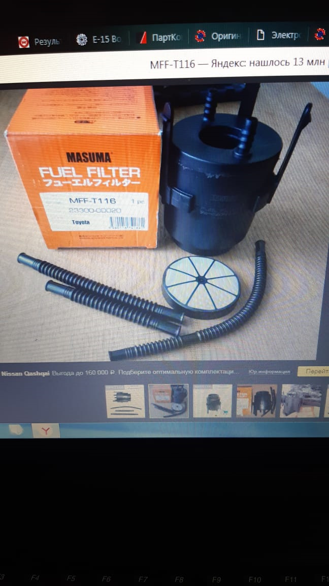

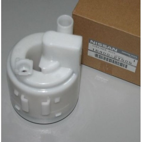

В экзисте было написано что на мой Авто подходит фильтр с артикулом
16400-2Y505

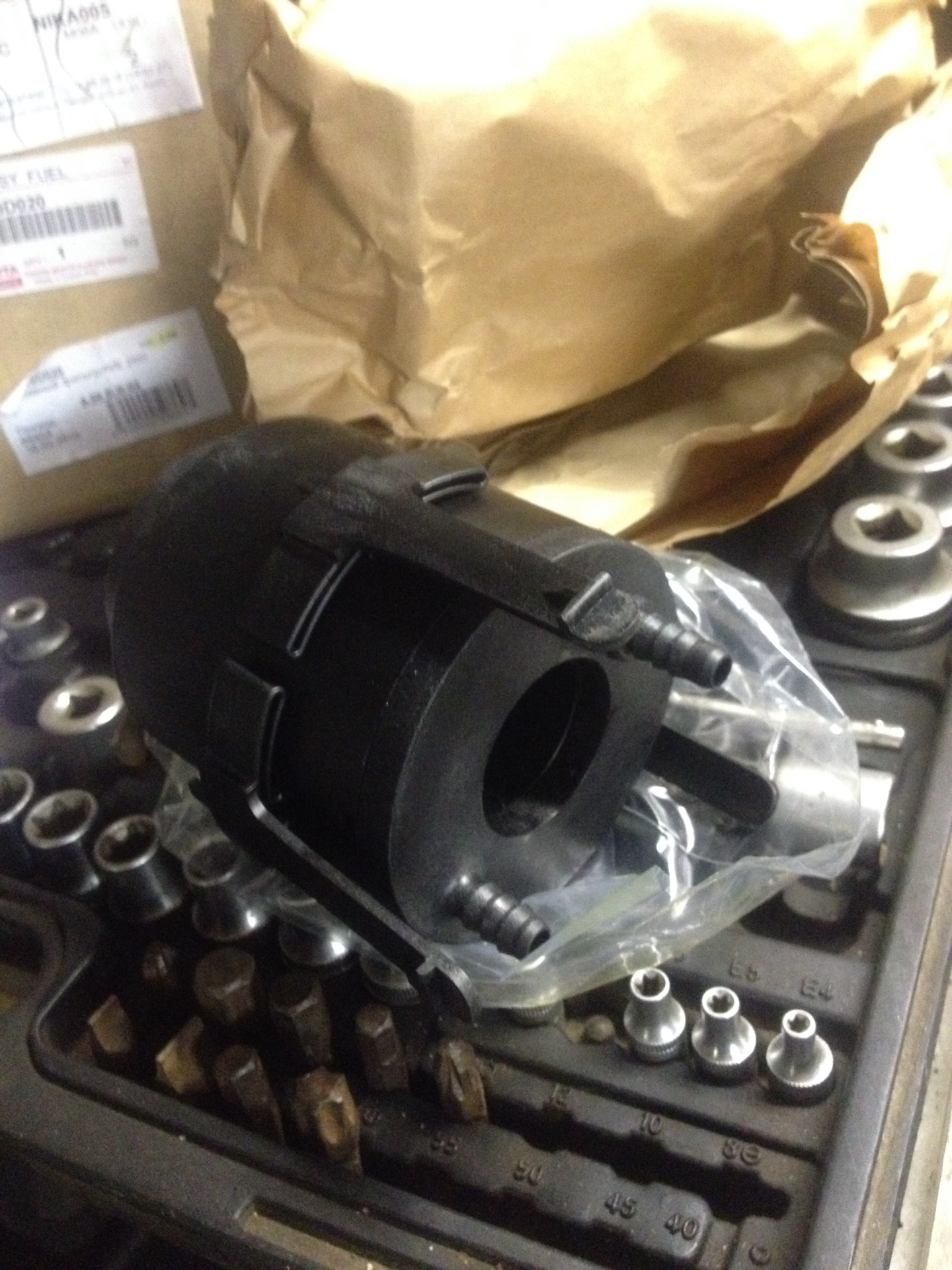

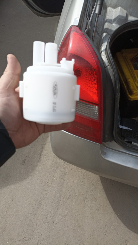

Сравнив фото этого фильтра и своего, схожих элементов оказалось очень мало. Поехал в магазин, и там выяснилось что мне подойдёт фильтр от Тойоты, с номером 233000D020
Напомню, у меня p12, 2003г 1.8 ручка, европеец.
Встал как родной, единственное: входной и выходной штуцер находится немного в других местах, что впрочем абсолютно ни на что не влияет.

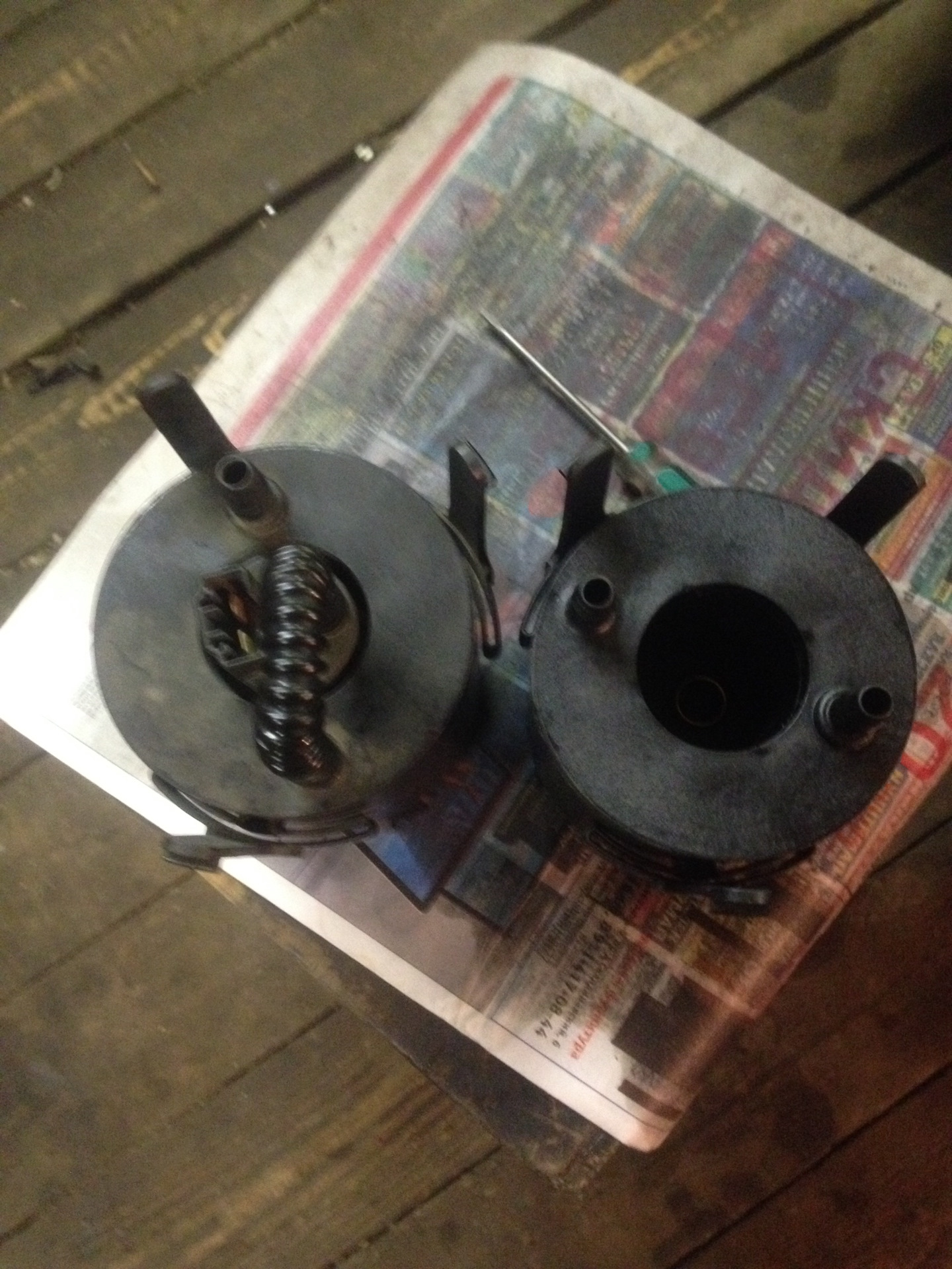

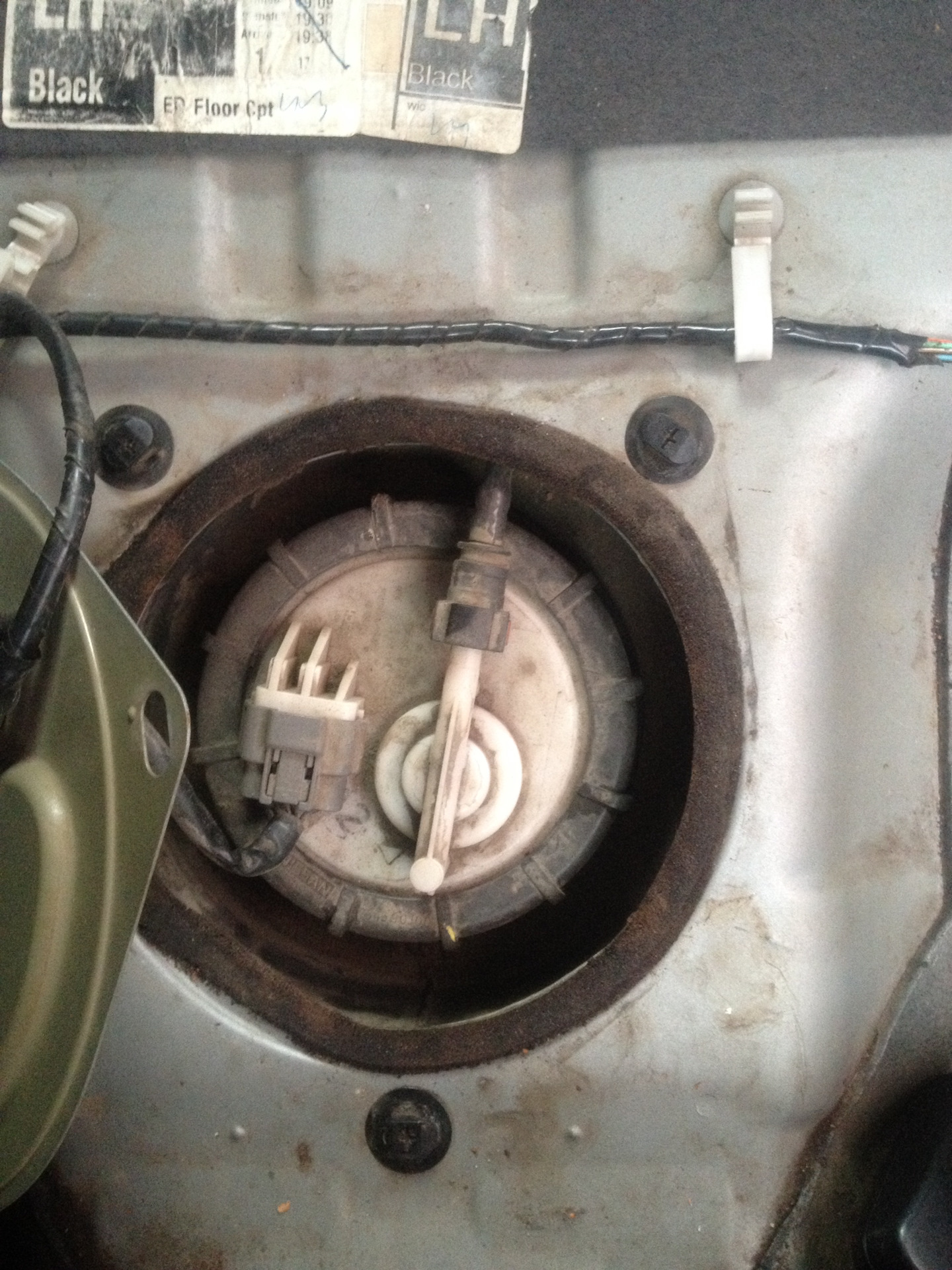

По замене останавливаться особо не на чем, кроме двух моментов:

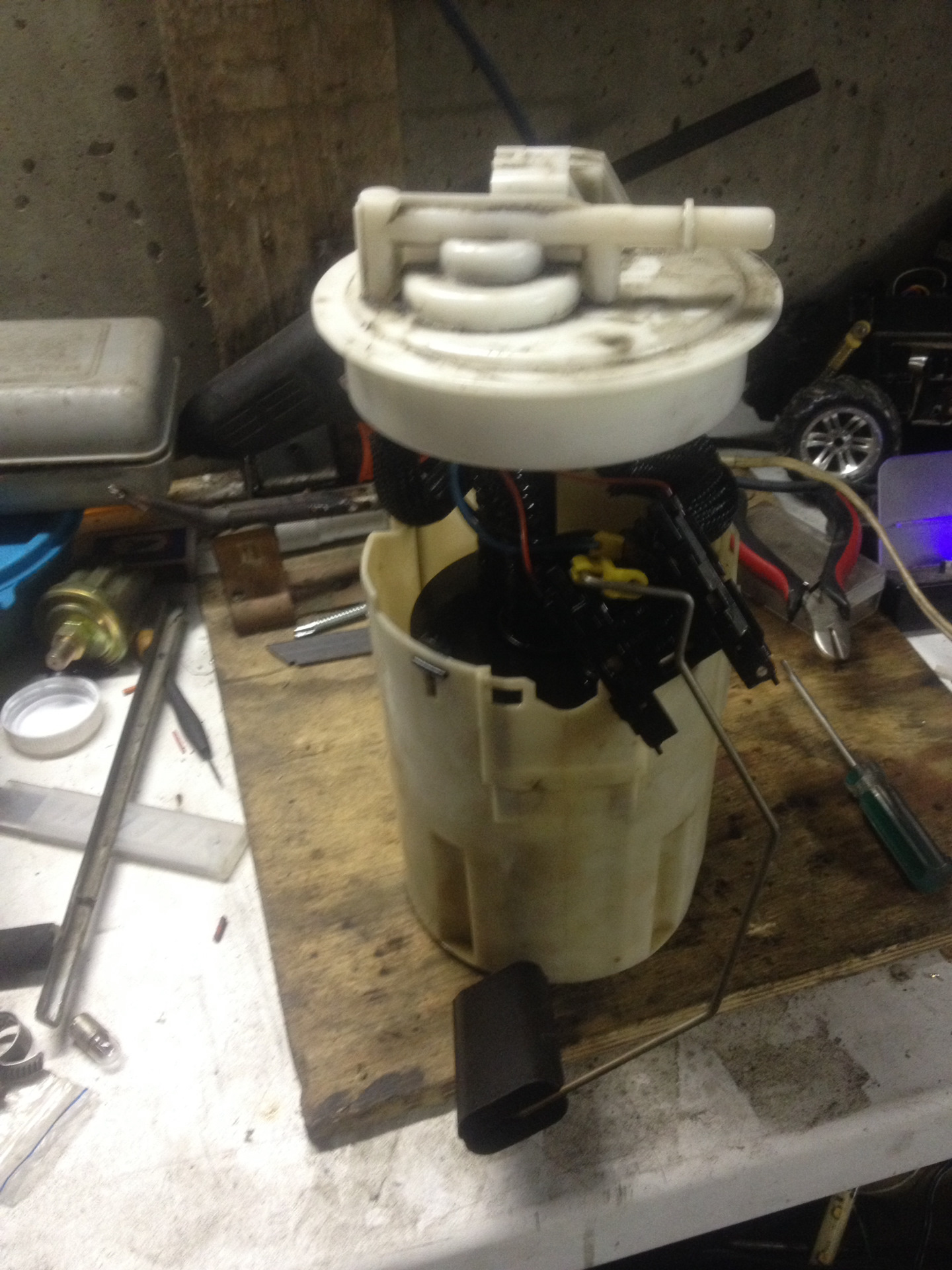

1. Собираясь менять, советую прикупить несколько термоусадочных топливных трубок, т.к пытаясь их аккуратно снять, было потрачено много времени и нервов, в итоге всёравно поехал за новыми. У нас они по 50р/шт. Нужны две трубки, но лучше взять с запасом. Грел феном и насаживал на горячую.

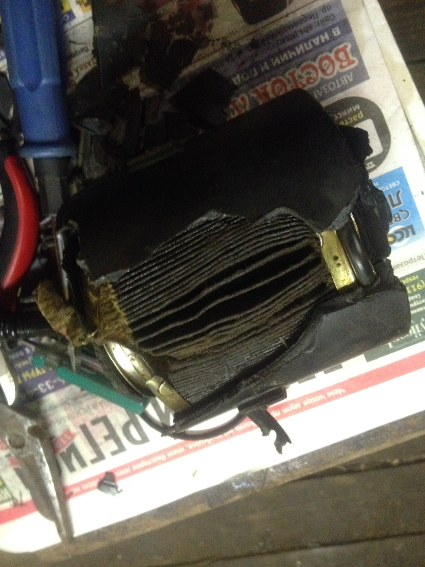

2. Топливный насос категорически отказался покидать насиженное место в старом фильтре, пришлось фильтр расковырять. Ещё можно попробовать его достать, аккуратно надавив шлицевой отвёрткой на входное отверстие внизу фильтра.никаких защёлок там нет, плотно сидит засчёт выступов на фильтре. В завершение скажу что ощутимо добавилось динамики и запускаться стал без проблем, езжу четвёртый день.
Пишу с телефона, поэтому просто добавлю фото, т.к функционал приложения не богат. Всем удачи!
У кого будут вопросы, пишите:)

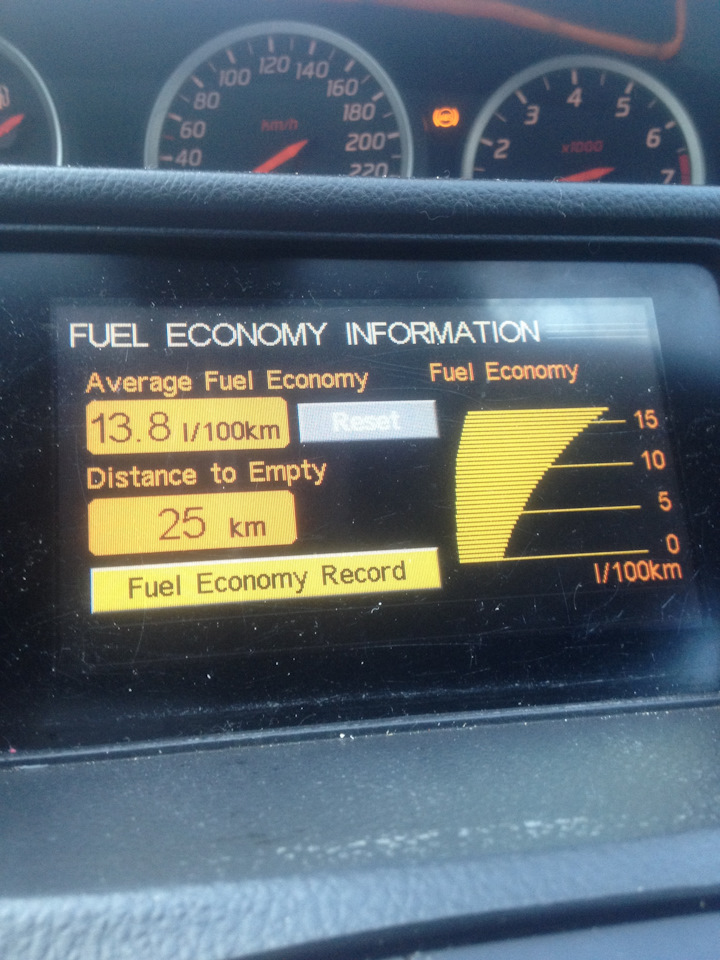

Фото сделано до замены, по пути в гараж, после стало примерно 11(с подобным стилем езды)
Привет! Подскажи как эту функцию открыть, что бы посмотреть расход топлива, у меня такая же машина, но на компьютере по другому показывает)
Привет!
Нужно несколько раз нажать клавишу INFO на панеле или на руле. По крайней мере, у меня так)
Спасибо, попробую )
