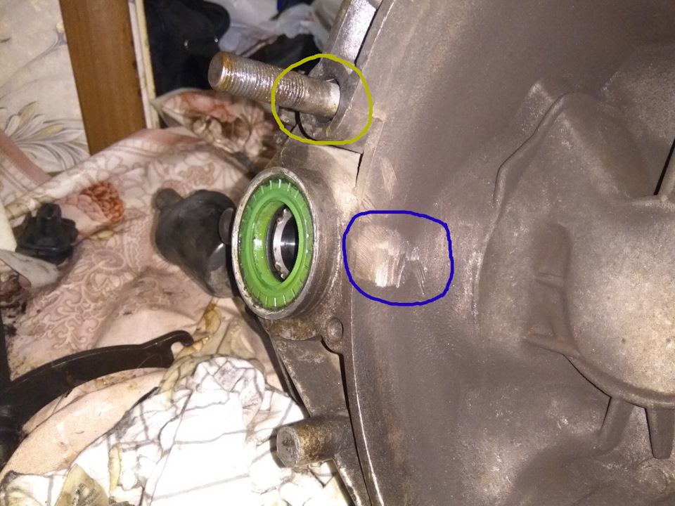

Погодите, что же мы видим на коробке?
При установке 2112 маховика со сцеплением необходимо спилить 2 выступа на кпп (синий цвет).
Раньше у меня стояла корзина ВИС 2112, ВИС приора, которые не задевали за купол.
Но LUK задевает (красный цвет).
Ну вот, подпилил под корзину купол. Сходил купил минеральное масло тнк gl-4.
