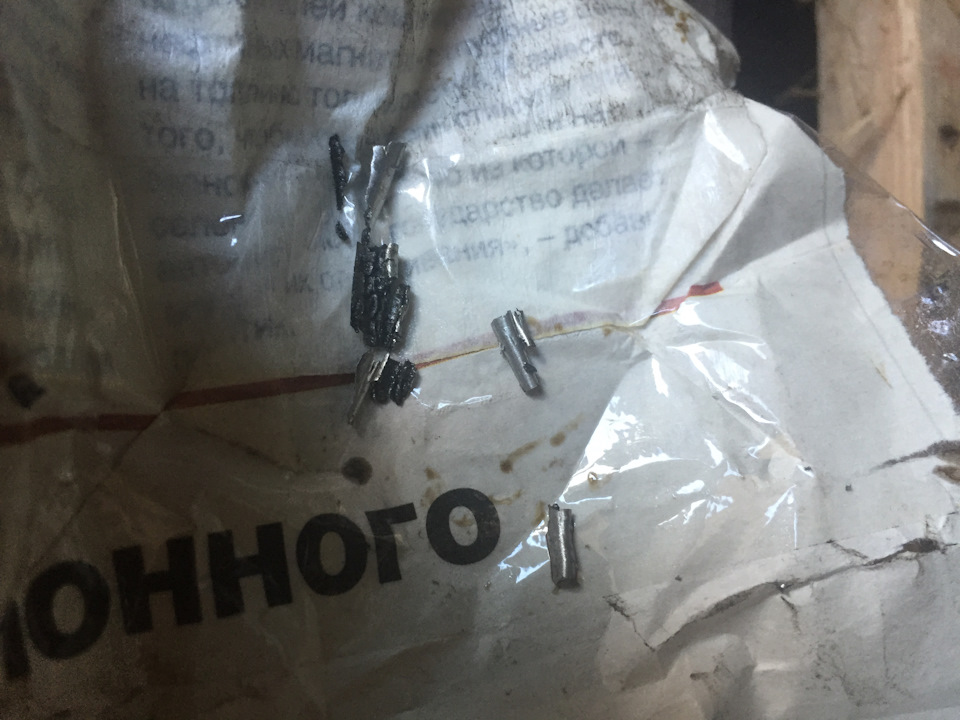

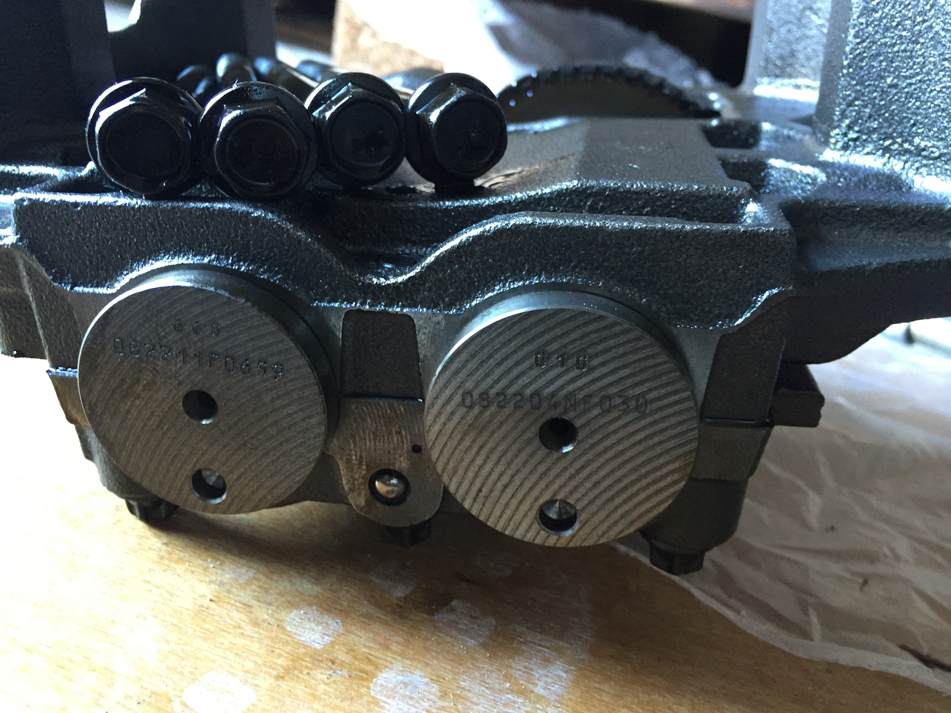

После того, как сняли двигатель можно начать снимать ненужные детали с L5, а именно это поддон и балансирные валы. Отверстие по которому подается масло на балансирные валы нужно закупорить. Для этого я повез двигатель к токарю, что бы тот нарезал там аккуратно резьбу под болт который мне потом искать не придется)) В общем он все сделал наоборот. Нарезал резьбу с уже не помню какими параметрами. Накрошил стружкой везде и повсюду. В общем нашел более или менее подходящий болт и вкрутил его на герметике. Потом вымыл бензином эту стружку алюминивую.

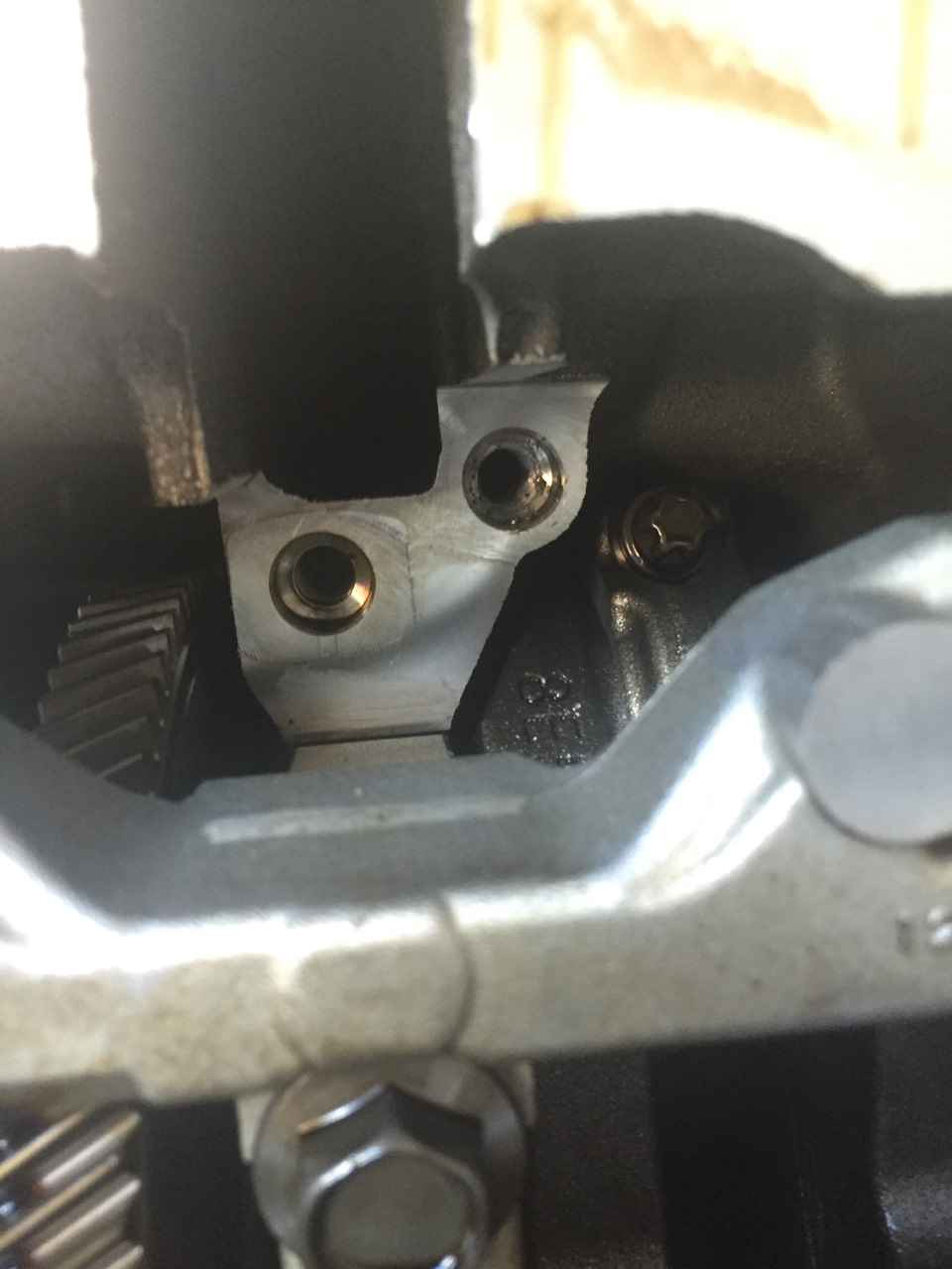

Хотел бы добавить фото заводской обработки двигателя. Мазда с которой был куплен двигатель была японской сборки. Так вот японцы, что то не особо зачищают блок после фрезеровки.

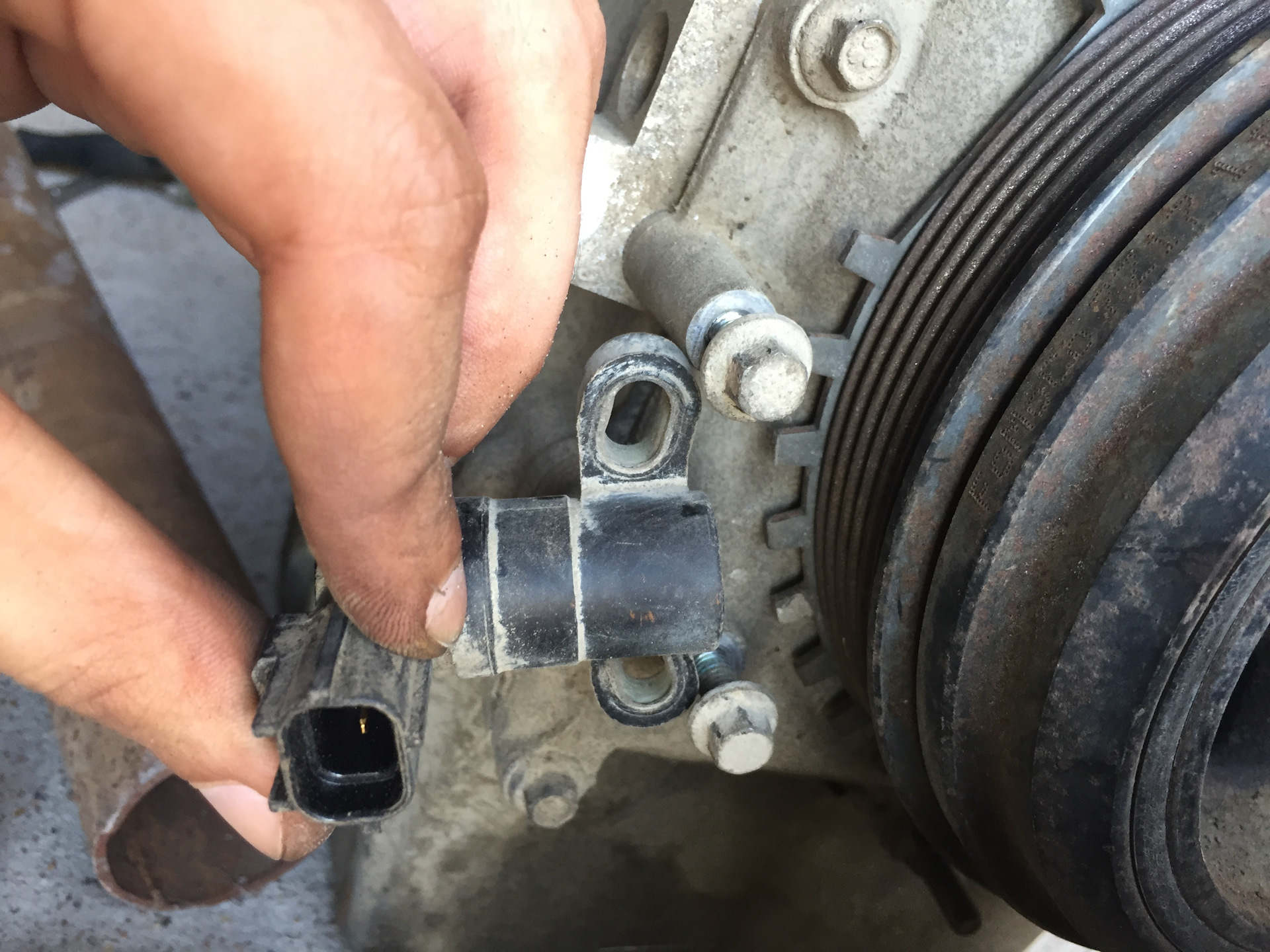

Следующая несостыковка это Датчик коленвала. Крепления на L5 шире и ушки от ДК 1,8 недостают. Нужен MAZDA L81318221A

Зачем убрал балансировочные валы?
У меня стоит балансировочные валы, оставил.
