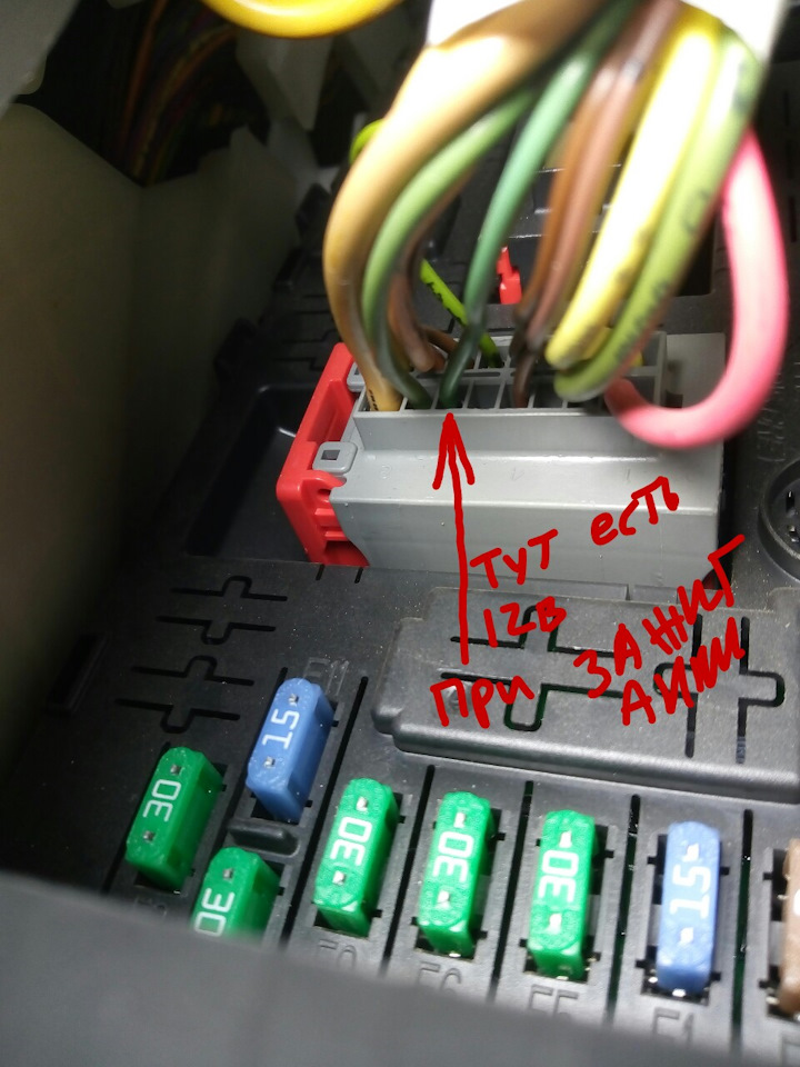

В салоне предохранители находятся под левым от рулевой колонки бардачке. Если его вынуть полностью, а также снять панель (дернуть снизу, опустить вниз) то будет такая картина:
Кстати, некоторые до сих пор не знают, что если снять бардачок, то вверху в панели есть планка с запасными предохранителями и приспособой для их вытаскивания (ну инструкцию же никто не читает).

Подскажи, плиз, где взять плюс только при зажигании.
Желто-зеленых там как грязи. Иногда по 2-3 идет в жгуте.
С замка зажигания — BSI 10V BA 4 пин
облазил сегодня там все, желто-зеленых нет, нашел один он откусан ((
с замка не хочется как то брать.
PavelN02
подскажи этот можно использовать?
Можно и от сюда. Это вроде на F13 идет, если я ниче не путаю.
спасибо, поехал припаяюсь )).
Наверно попутал. Но на этом разъеме много плюсов после зажигания. Схемы смотри.
А как он называется или номер его как узнать что за раъем?
16V GR. Но распиновки нигде ты не найдешь! На схемах только собирать назначение выводов.
ок, спасибо за инфу, буду на схемах ее искать и потом попробую на тыкать что куда, по легкому и припаяться.

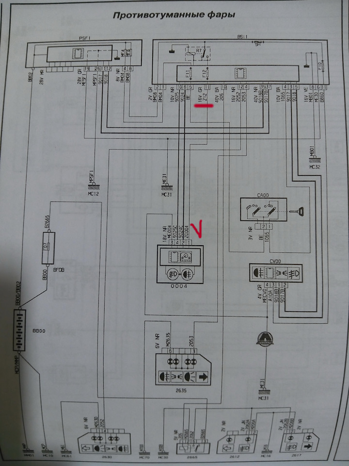

подскаже еще плиз. вот про 16V GR
вот схема на фото, как я понимаю:
1. на BSI есть 11 пин откуда идет на 16V GR, так?
2. а Z 12 что?
3. но идет он в 18 NR в 1 пин, так?
