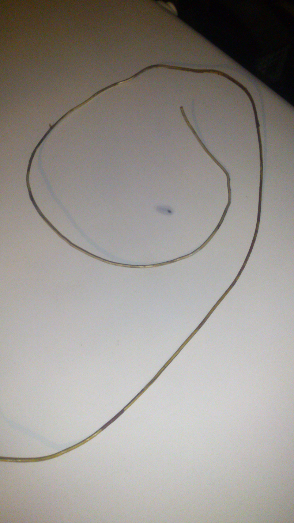

Пролжаем ревизию салона.Многие кто поддерживают контакт в курсе что. При открытии дверей загорается салонный плафон. Так вот у меня раньше горел. А потом перестал гореть при открытии водительской двери. Замена концевика ( кнопки) не увенчалось успехом. Потом прошел шкуркой тоже ноль эмоций. Было решено вскрывать полы и искать проводку. Посмотрев по схеме запитка идет у задней пассажирской дверки. А не работает передняя в итоге не долго думая был снят концевик с левой стороны на задней двери потому что от передней подключается к нему. Подергав провод убедившись что всё целое полез разбирать
сиденье решил вытаскивать через заднюю дверь чтобы лишний раз ничего не покарябать
Дальше чтобы получилось поднять ковролин нужно избавится от катушки ремня безопасности
Задираю ковролин смотрю весь провод целый. Единственное увидел скотч разматал там скрутка хорошая. Проверяю не горит. Разматал скрутки и решил проверить есть на задней части ток. Приложил на кузов и эврика горит!
Не долго думая пошел искать провод с метр примерно. Пришлось отрезать от ненужной вещи авто провода у меня у друга в гараже а его небыло. Вобщем приматал я провод за старый и со стороны кнопки начал вытягивает а новый как раз в стойку втягивать
срезал фишку от кнопки приматал провод заизолировал и соединил с рабочей цепью
и свершилось чудо горит)))
Хочу ещё добавить по поводу замененого провода на нем нет не переломов не пробоев и гнется нормально. Но в целях правды решил провести тест: тест прост к лампочке один конец через провод наш нерабочий на акб второй конец от лампы на другую клему
Ну и в заключении хочу сказать это только начало ещё будет много интересного и увлекательного ( может и электриком стану) всем спасибо . Увидемся!
