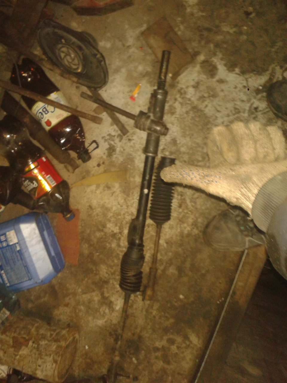

На снятие\установку многих труднодоступных агрегатов очень хочется иметь хотя бы примерную инструкцию, тем паче — если это не официальная инструкция (возьмите суперспециальный секретный съёмник Ы654ПР и с помощью недоступной всем остальным магии снимите это оттуда), а простой гаражный способ достижения результата без лишних заморочек (имею ввиду распространённую идею об обязательном снятии подрамника, ТД ТП)
Поддомкрачиваем авто, снимаем колёса
откручиваем гайку с рулевого наконечника
создавая напряжения ломом о поворотный кулак постукиваем молотком по сошке в районе конусной посадки с наконечником (и то и другое — в разумных пределах). с другой стороны повторяем операцию
вывернув руль максимально вправо со стороны водителя (левой стороны) откручиваем рулевую тягу от рейки (хомут срезан, пыльник пододвинут) (резьба с обеих сторон обычная правая, НО откручиваем только с водительской стороны!
теперь выкручиваем руль влево, максимально подав рейку с тягой и наконечников в правую, пассажирскую, сторону
пока находимся не под машиной, откручиваем болт крепления карданчиков на валу рулевой рейки в салоне освобождаем вал
откручиваем 2 болта крепления рейки к подрамнику. один видно на фото, второй расположен симметрично у водительской стороны
теперь уже самое интересное, ради чего я решил сделать этот БЖ: подаём рейку на себя, чтобы вытащить (максимально) вал из моторного щита
покручивая рейку по\против часовой стрелке добиваемся полного освобождения вала из плена отверстия подкапотка\салон и…
… отодвигаем её максимально в пассажирскую сторону (стоя в таком положении — влево)
с помощью вышеупомянутых манипуляций по вращению рулевой рейки заводим её между глушителем и кулисами КПП. прямо тут вращая вал переводим рейку в другое крайнее положение, получая фото 14 и вытащенную рейку, но я, человек ишущий… полез наверх и вручную толкнул рейку сначала внутри корпуса, а потом и вместе с ним
как то так) установку производим в абсолютно обратной пропорциональности)
думаю, эта полустатейка должна хоть кому-то помочь в дальнейшем)

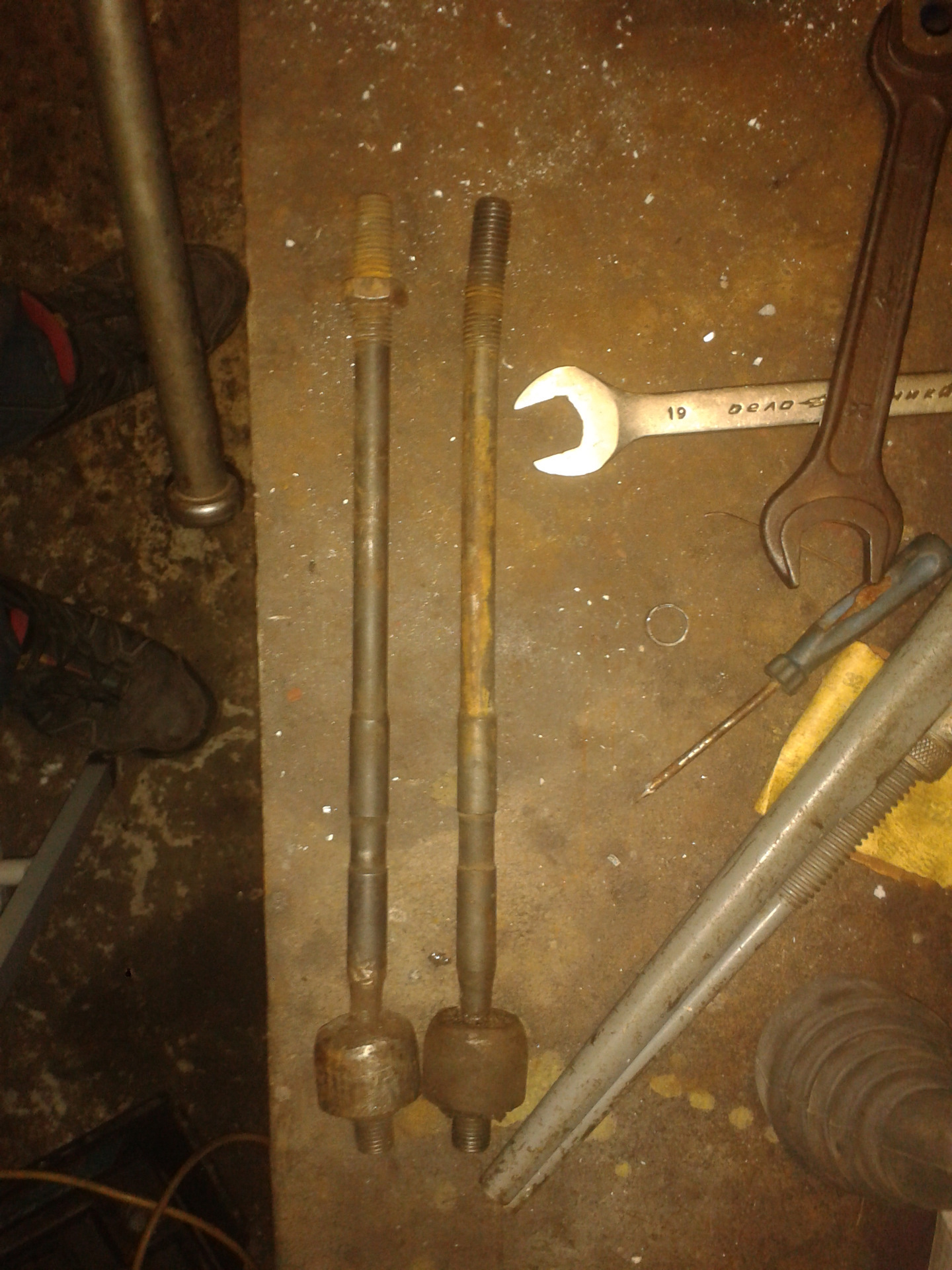

появился люфт с левой стороны от водителя именно сама тяга рулевая люфтит с правой стороны не люфтит что можно сделать что бы убрать этот люфт мож сама тяга люфтит и её заменить? или подтянуть рейку это возможно ? и ещё болт сам этот где он находится? впервые столкнулся с такой ситуацией по тому и спрашиваю
думаю уже поздно, но всё же — рулевой наконечник вкручивается а эту тягу, а она в саму рейку с зубьями. в этом шарнире обычно разбивает
да сама тяга на выброс разбита заменил на новую ! а вот вторую не смог выкрутить как не пробовал не получается но она пока не люфтит
