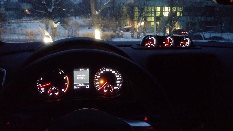

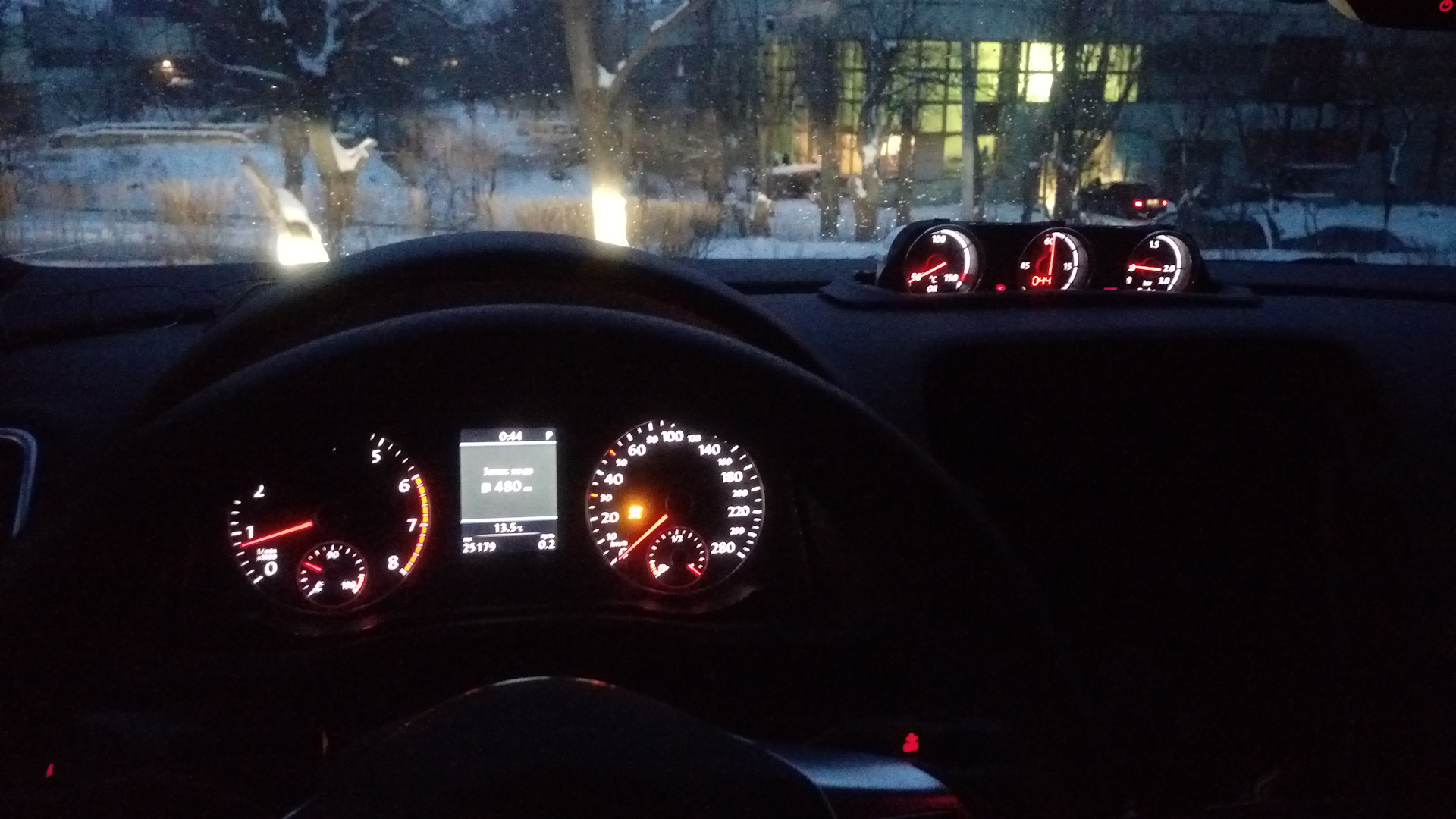

Как-то увидел фото интерьера Scirocco 2014. Очень понравились дополнительные приборы в центре торпеды. Даже не столько из-за информационной (показания температуры масла, времени круга и просто времени, давления турбины), сколько из-за декоративной составляющей. Стал просматривал российские и буржуйские форумы на предмет инфы по установке в дорестайл — безрезультатно. Параллельно мониторил эту запчасть на Аллегро. Бывают периодически довольно интересные ценовые предложения, но встает вопрос заказа и доставки. Также заглядывал на Ебей. Наконец, нашел по привлекательной цене в Нидерландах. Посылку отправили 7 ноября. Два ! месяца ожидания — посылка пришла 10 января! Изготовленная проводка под приборы покрылась толстым слоем пыли.
Тем временем Evance154 выложил отчет по установке. Первый, нах ((( Ладно, мне проще ориентироваться на чужой опыт )))
Поехали.

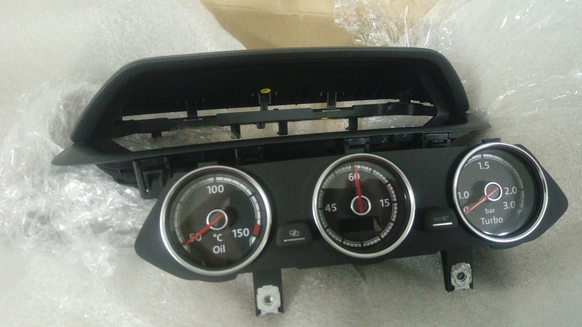

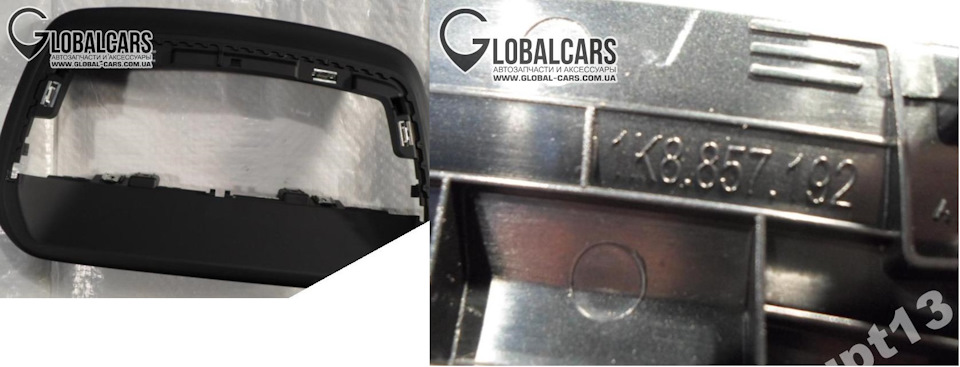

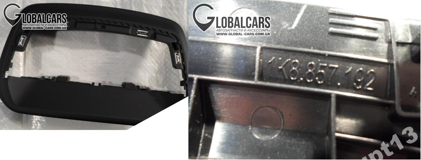

Приборы с красными стрелками — 1K8919527
Приборы с синими стрелками — 1K8919527B — очень редкая позиция, почти невозможная.
Верхняя крышка — 1K88572001QB
Нижнее основание — 1K8857192A1QB
В основном приборы с крышкой и основанием продаются комплектом под номером — 1K8919527.

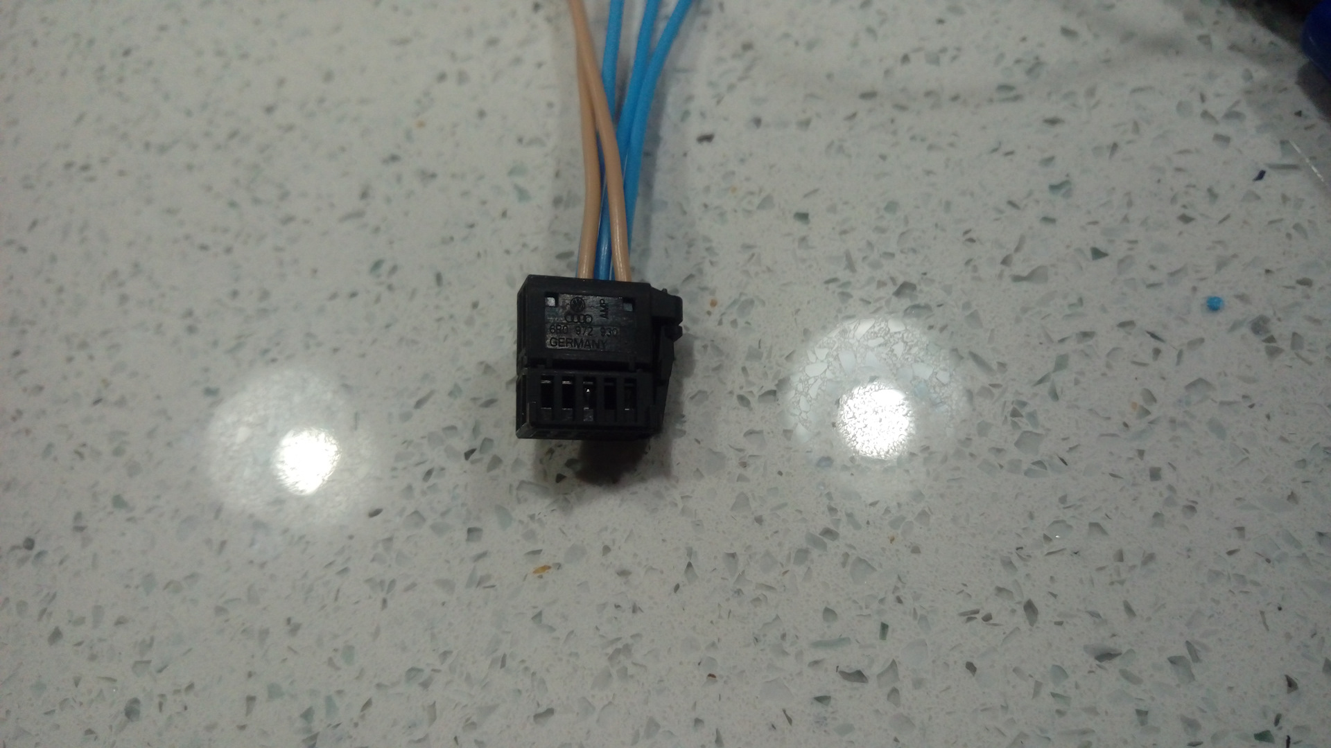

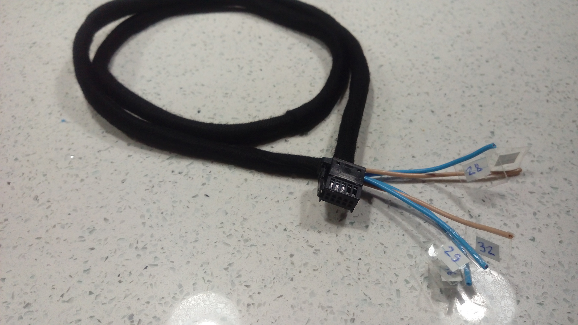

Также необходим разъем 6R0972930, пины к нему N90764701, 5 шт, провода 5 шт по 50 см.
Проводка в сборе

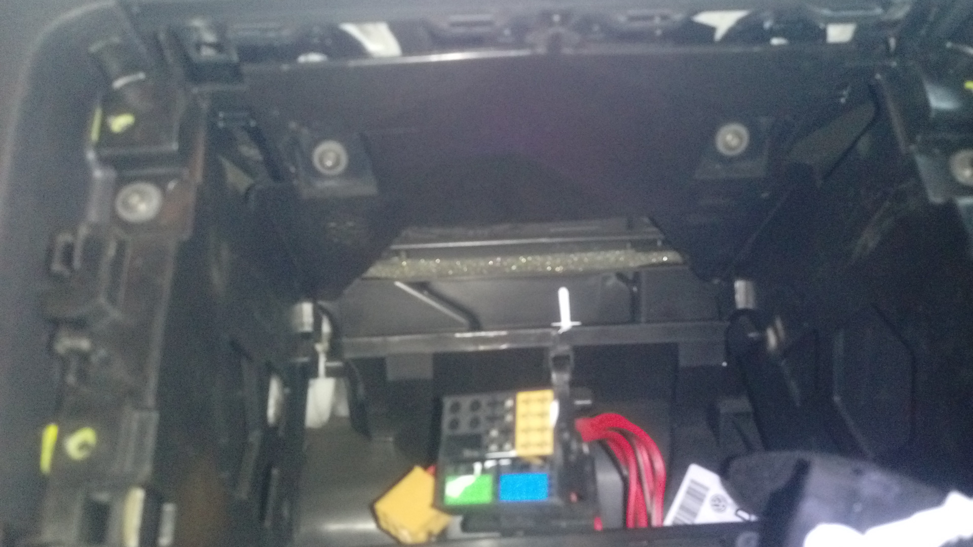

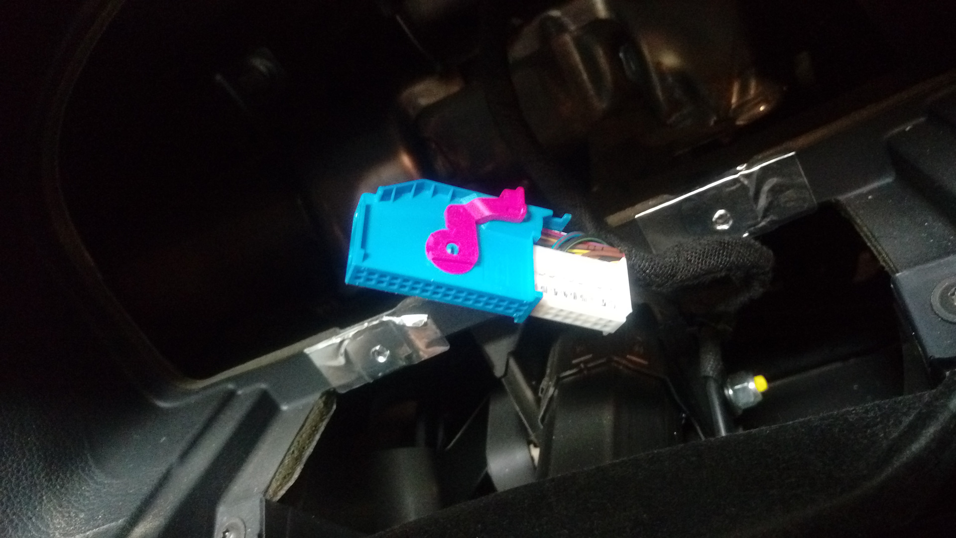

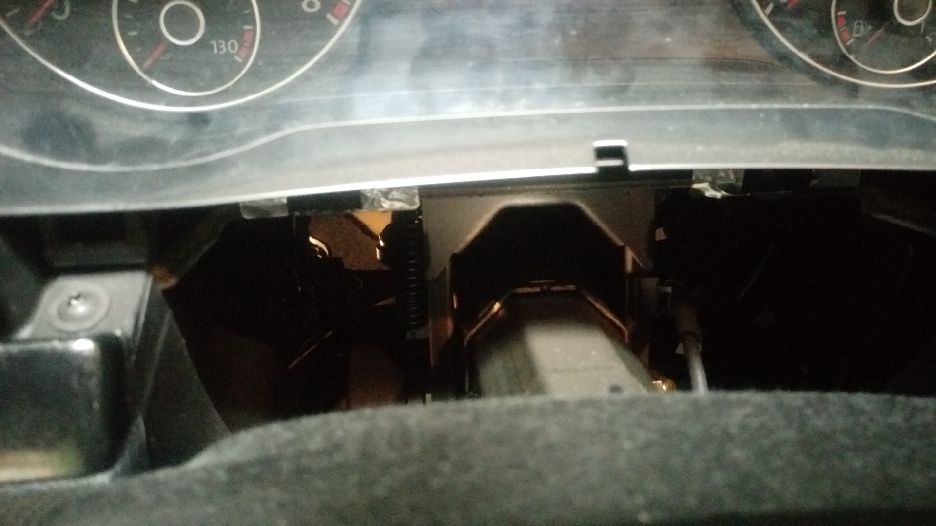

Необходимо подключение к панели приборов. Снимаем небольшую накладку внизу приборов. Откручиваем 2 самореза.
Разбираем разъем приборки
Подсоединяем провода нового жгута к проводам приборки:
1 пин допов — 32 пин приборки — +(питание 30а)
3 пин допов — 31 пин приборки — +(питание15а)
6 пин допов — 16 пин приборки — земля
7 пин допов — 28 пин приборки — can high
8 пин допов — 29 пин приборки — can low
Ставим приборку на место.

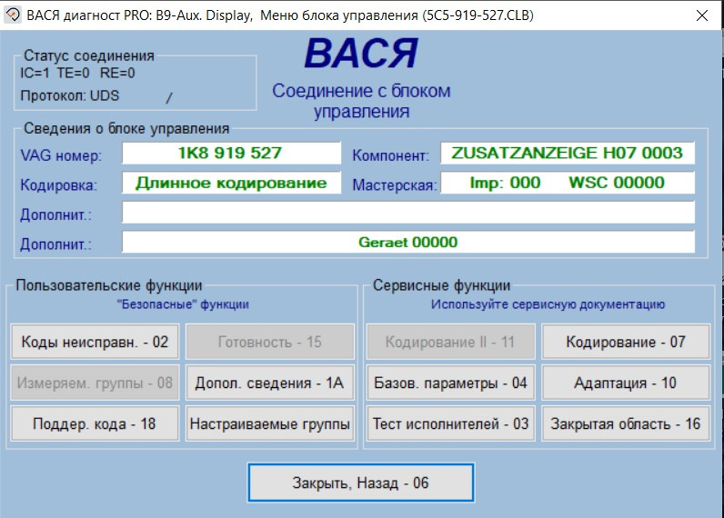

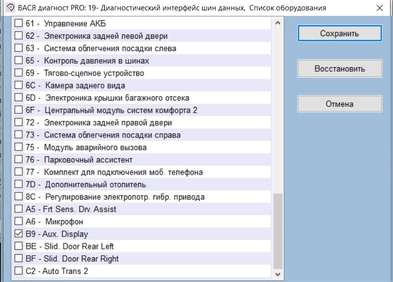

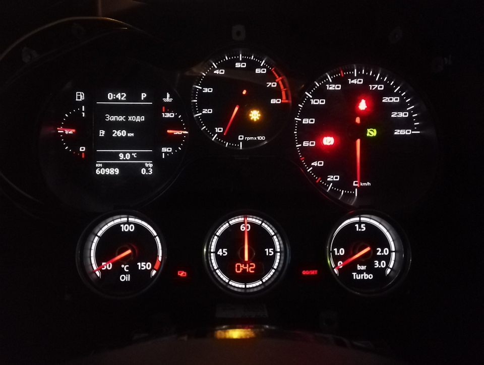

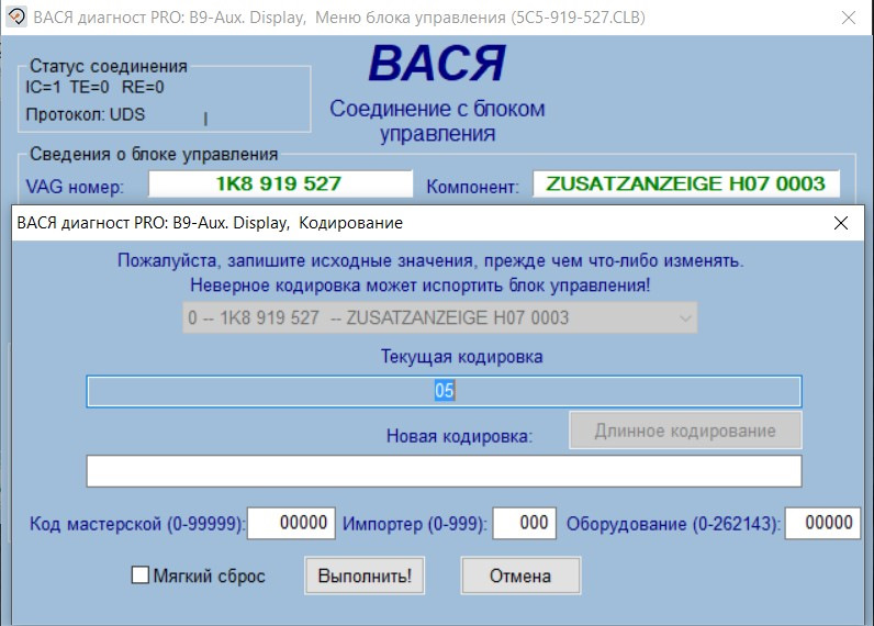

Активируем доп приборы:
Блок 19 — Диагностический интерфейс шин данных. Далее — Список оборудования. Активируем B9 позицию — Aux Display.
Появляется новый блок
Кодировка — 05. Менять не стал.

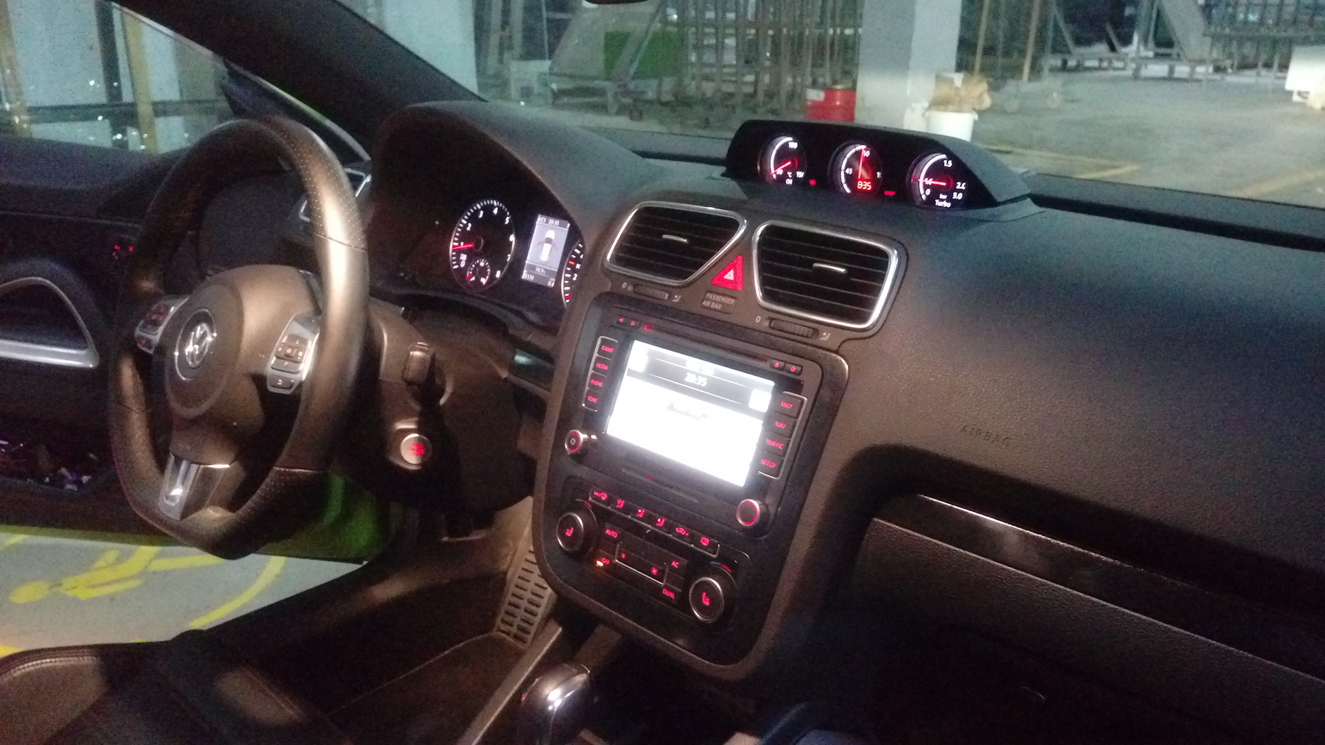

Проверяем работоспособность. Подключаем жгут. Зажигание. Ура!

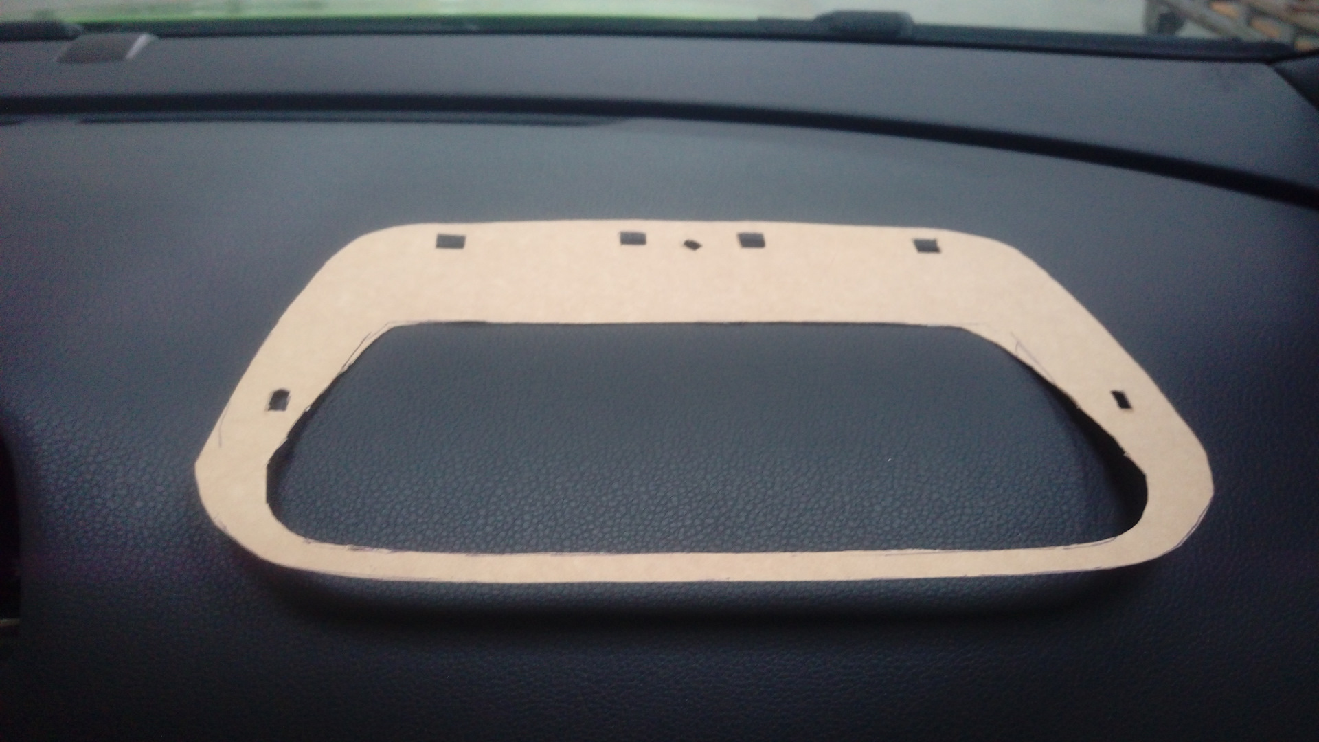

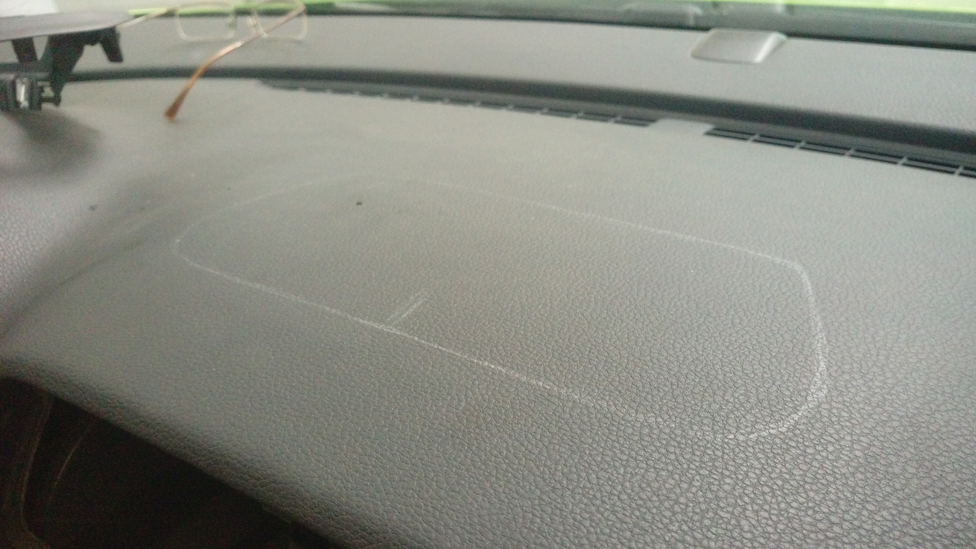

Можно приступать непосредственно к установке. Разбираем переднюю панель: снимаем накладку, ГУ, блок климата, воздуховоды, внутреннюю пластиковую вставку. Подробные фото забыл сделать.
Ранее подготовленный шаблон
Разметка
Далее ацкий вандализм. Фото не делал. Да и не все это перенесут без последствий для психики.
Примерка

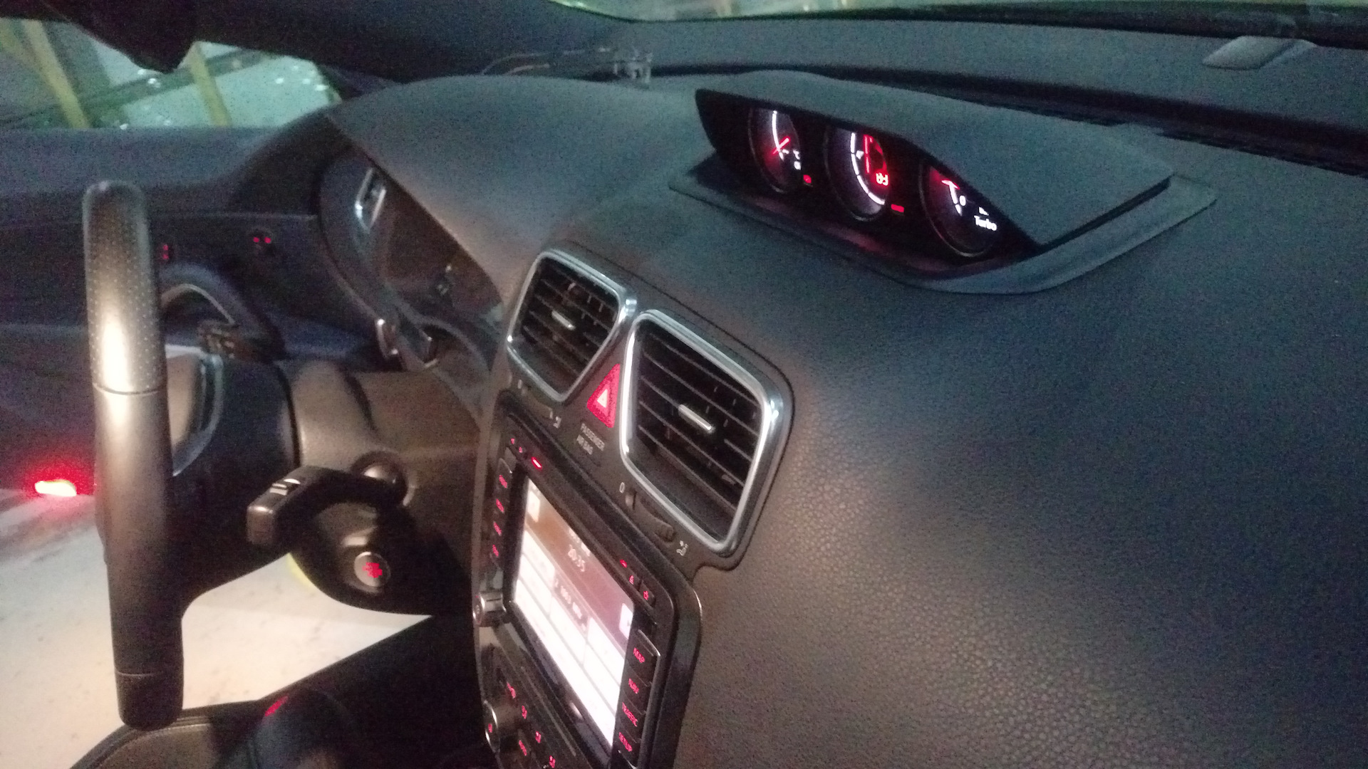

На следующий день еще работа с дрелью, лезвием, супер-пупер термоножом (сэкономил кучу времени). Маты, пот, кровь…

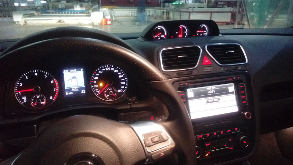

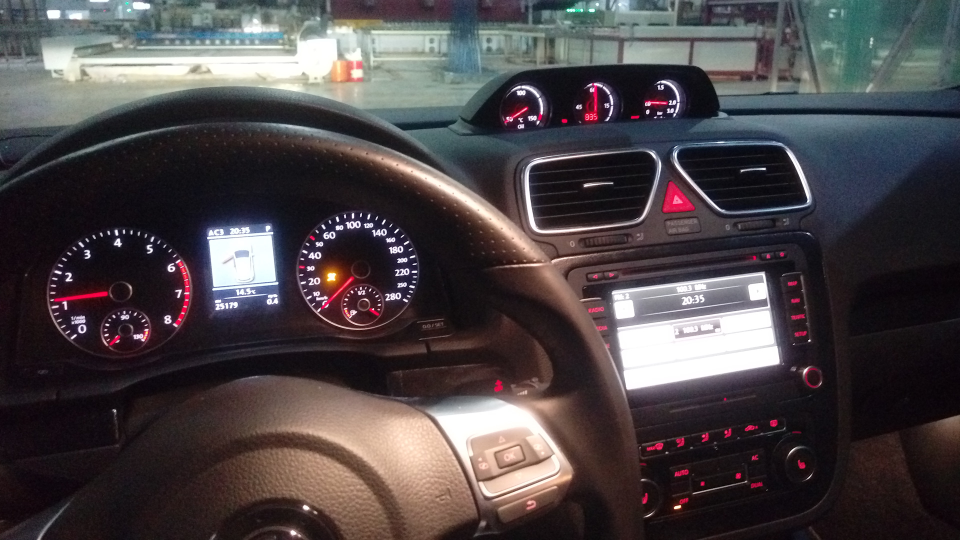

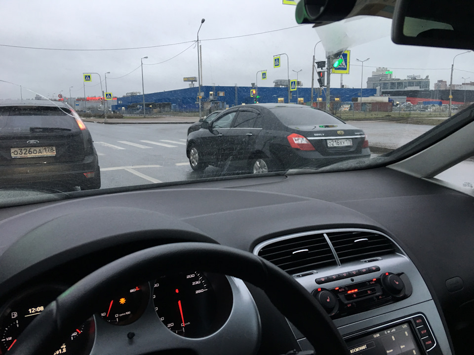

Результат

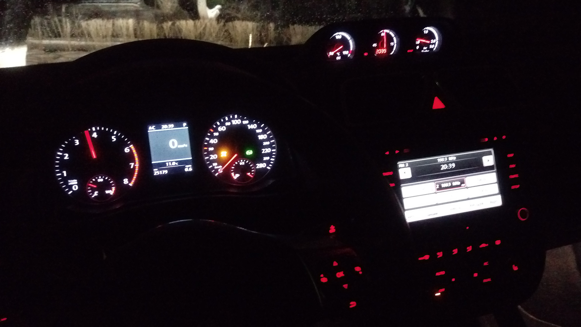

Ночной вид
Доволен )))

Подскажи пожалуйста, будет ли в месте с приборкой проходить тест стрелок ?
Нет, на месте стоят.

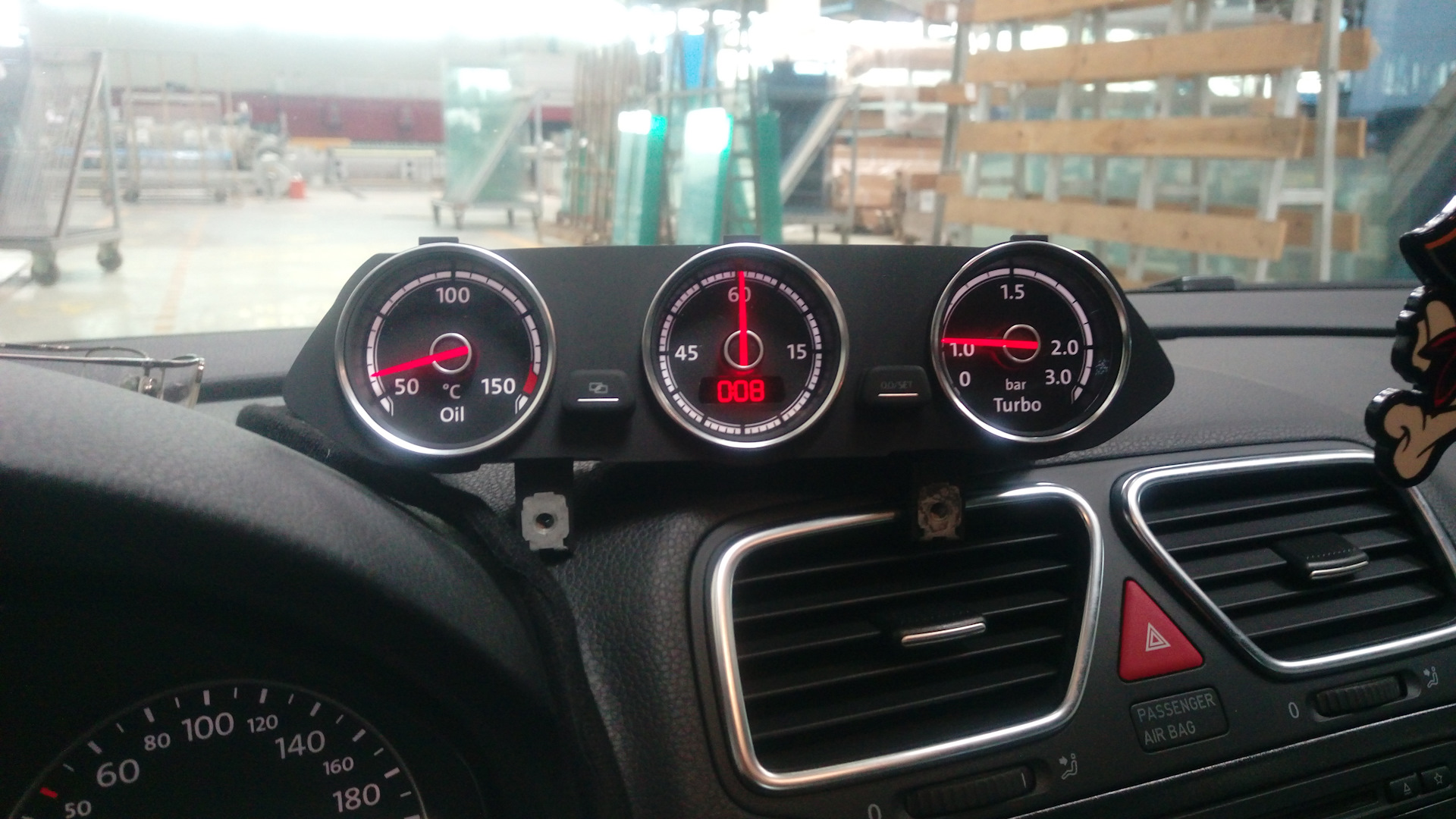

Работает температура масла, турбо и таймер
Часы не работают.

1 additional dashboard — 32 main dashboard — + (30A power supply)
3 additional dashboard — 31 main dashboard — + (15A power supply)
6 additional dashboard — 16 main dashboard — ground
7 additional dashboard — 28 main dashboard — can high
8 additional dashboard — 29 main dashboard — can low
You can use any CAN source (for example, Discover Media)
I think, the encodings are the same.
What is your dashboard part number?
5C5919527B

разметка до 3бар улыбнула)) видимо с завода решили заложить запас для тюнингистов)))))
Он с атмосферой показывает ))) т.е. +1
Но на определенных прошивках бывает и реальный показатель, без +1…
а ну тогда пойдет)) не знал)) а то первый раз на битли увидел новом- поржал))
что то номера верхний и нижней панелей одинаковые в статье )
Пардон. Исправил)))
ну да, теперь вроде похоже на правду:

Можно к приборке, можно к блоку предохранителей и гейтвею. К приборке проще всего.
Адаптировать ничего не надо. Галочку в 19 блоке поставить и все.
Ок спасибо а как вы посоветуете как лучше к чему подсоединить не то што бы проще а штобы работало на 100%
К КАН-шине по-любому врезаться. Хоть у приборки, хоть у Гейтвея. По феншую — питание взять из блока предохранителей, но это если есть свободные разъемы. Проще всё из приборки — не надо кучу проводов вести. Всё в одном коротком жгуте. Я сделал так. Все работает.

а помогает вообще на дороге))?
Очень удобно температуру масла смотреть — когда наваливать можно.
Время круга — бестолковый прибор )))
Давление турбины — тоже иногда посматриваю.

Отличная работа! Если не трудно, обрати внимание летом на поверхность панели во круг накладки новых приборов . В результате сильных летних температур не будет ли температурной деформации.
Тоже задумывался об этом… Надеюсь 1см панели, который находится под накладкой хватит.
Это да, главное что бы не утягивало вниз
Ну там довольно плотный поролон под верхним слоем. Плюс я сильно прижимал накладку саморезами к слою пластика, который под поролоном.

Зависит от посадки, но в среднем +2 см над нижней кромкой лобового стекла.
Апупительно. Но как представлю нож в Торпедо загнанный…
Главное — первый небольшой надрез. Потом шок и безальтернативность дальнейших действий.

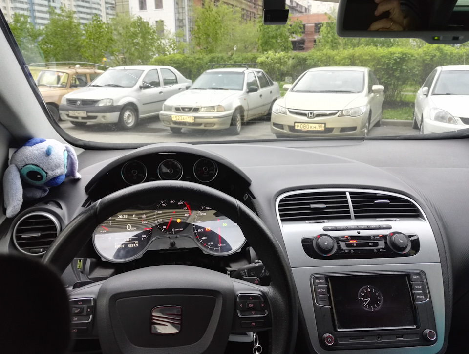

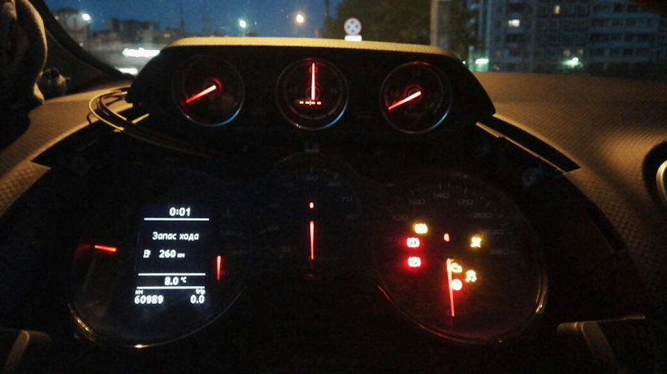

На Сеат?! Интересно. Профиль панели позволит без зазоров им встать?
В процессе осмысления еще, на дальнюю правую панель думаю. Под углом к водителю.

я что то позабыл, он же с блока считывает данные, т.е. давление на приборах будет с атмосферным вместе?
Точно
