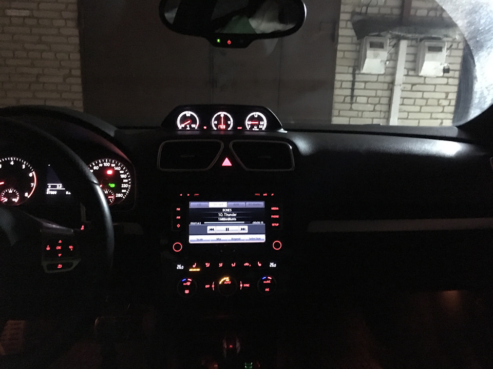

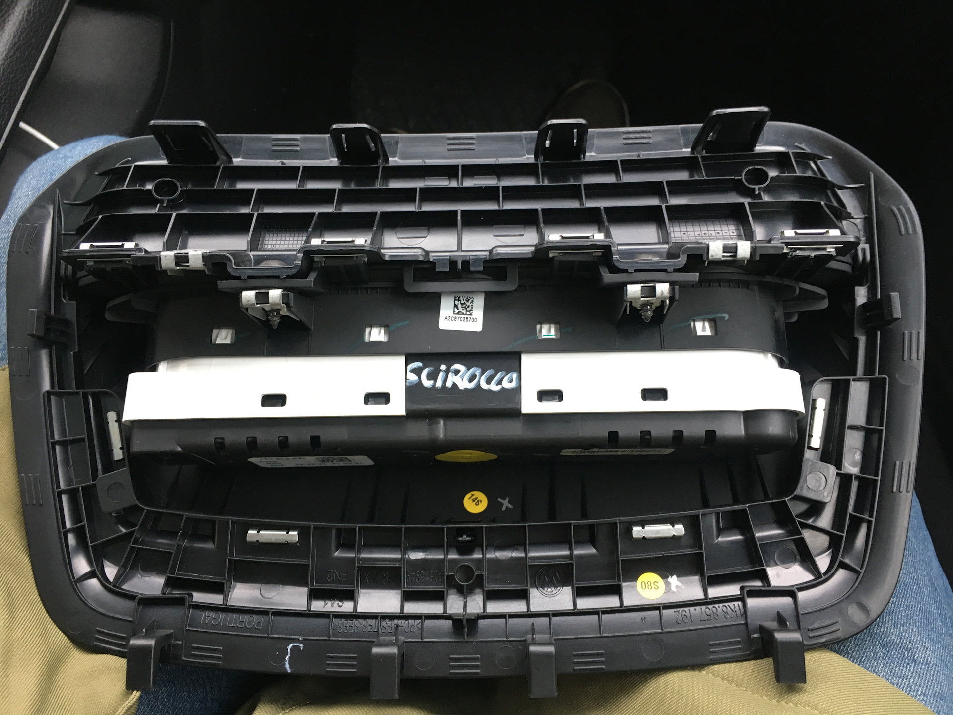

На новых сырках концерн Vag решил внедрить интересную опцию, взятую у современного жука, а именно дополнительные приборы в центр торпеды.

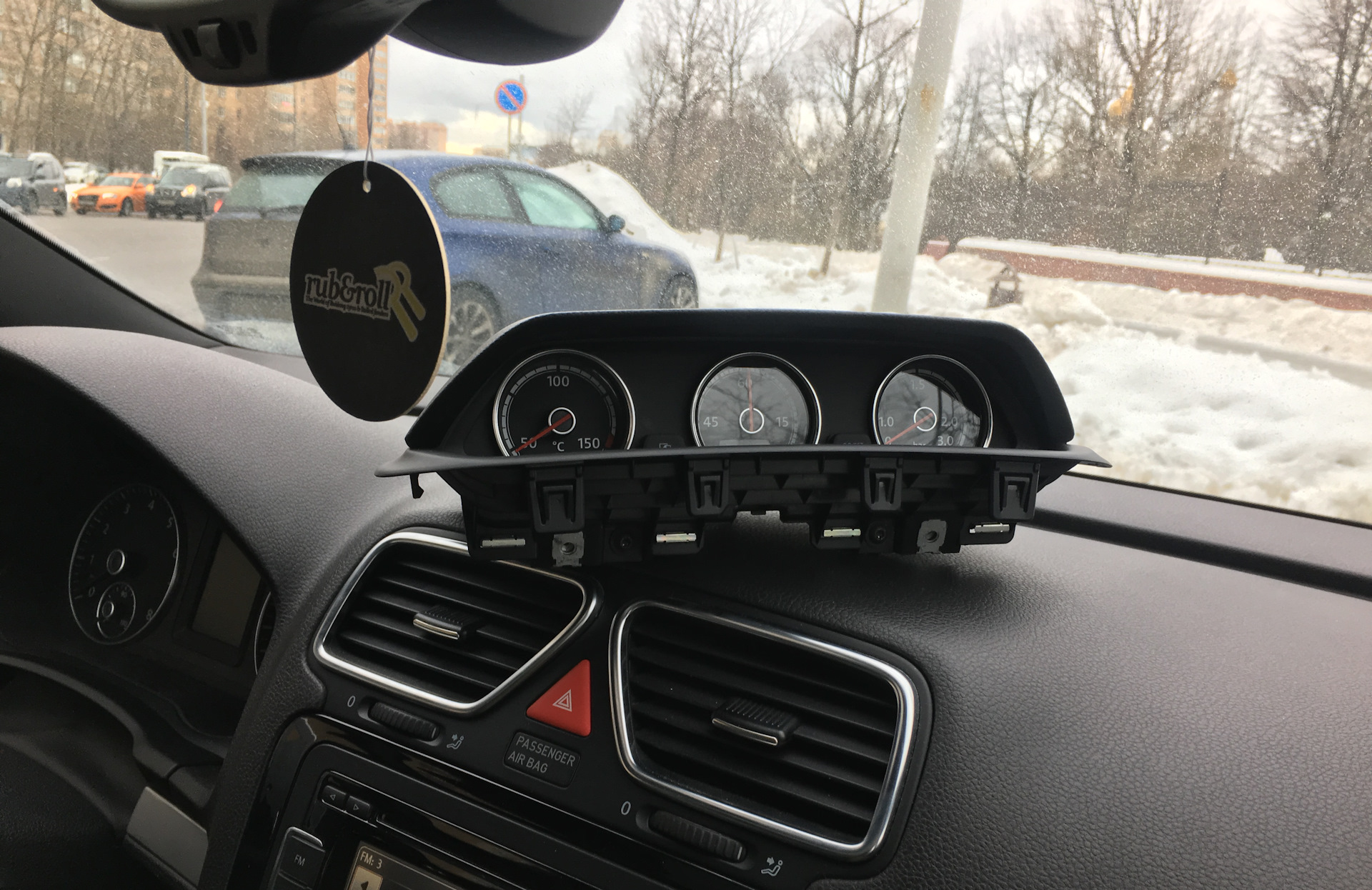

Данный подиум имеет три датчика: температура масла, таймер круга, давление турбины. Выглядит очень интересно и радует, что OEM. По большей части меня интересуют только два: температура и давка, думаю не стоит описывать почему да для чего…) Так же в центре есть часы, очень удобно, ибо RCD время не знает, а приборка иногда меняет строку, не дело.
С момента изучения рестайлинга и части обновления дорестайла, я долгое время поглядывал на данные приборы. Долго ждать не стал, заказал в Польше, номер 1K8919527.

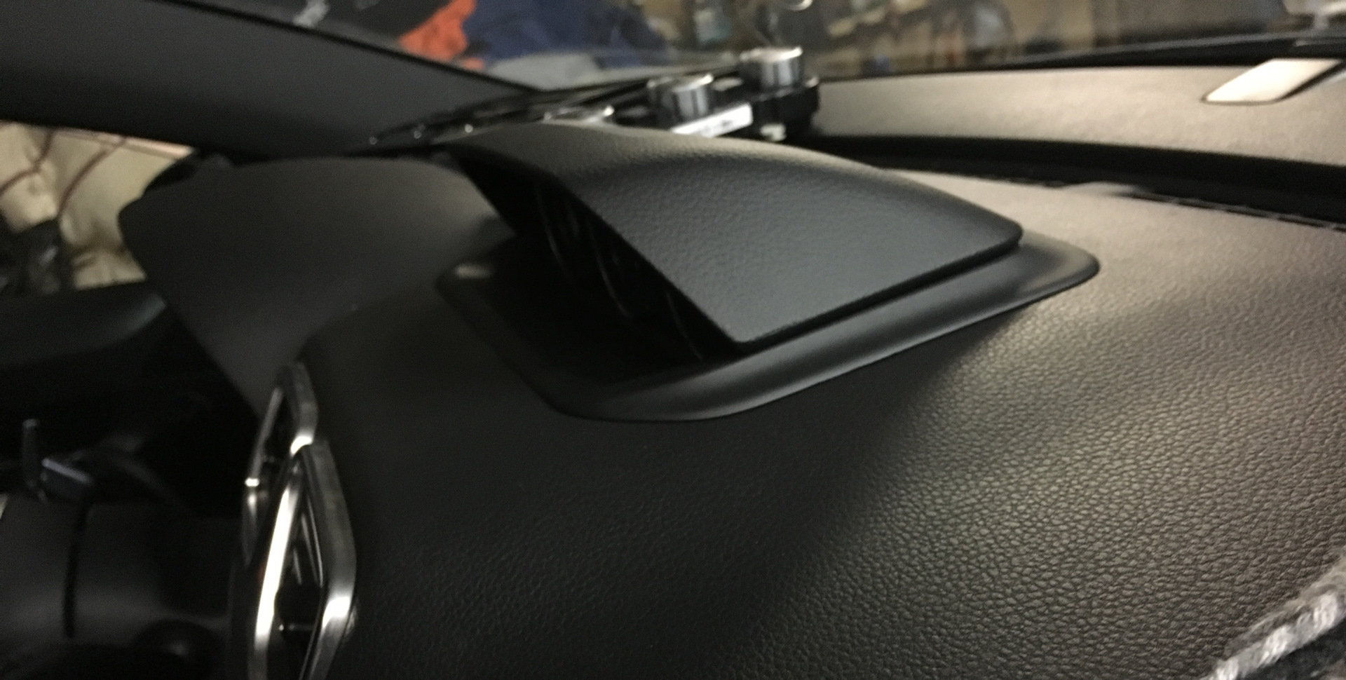

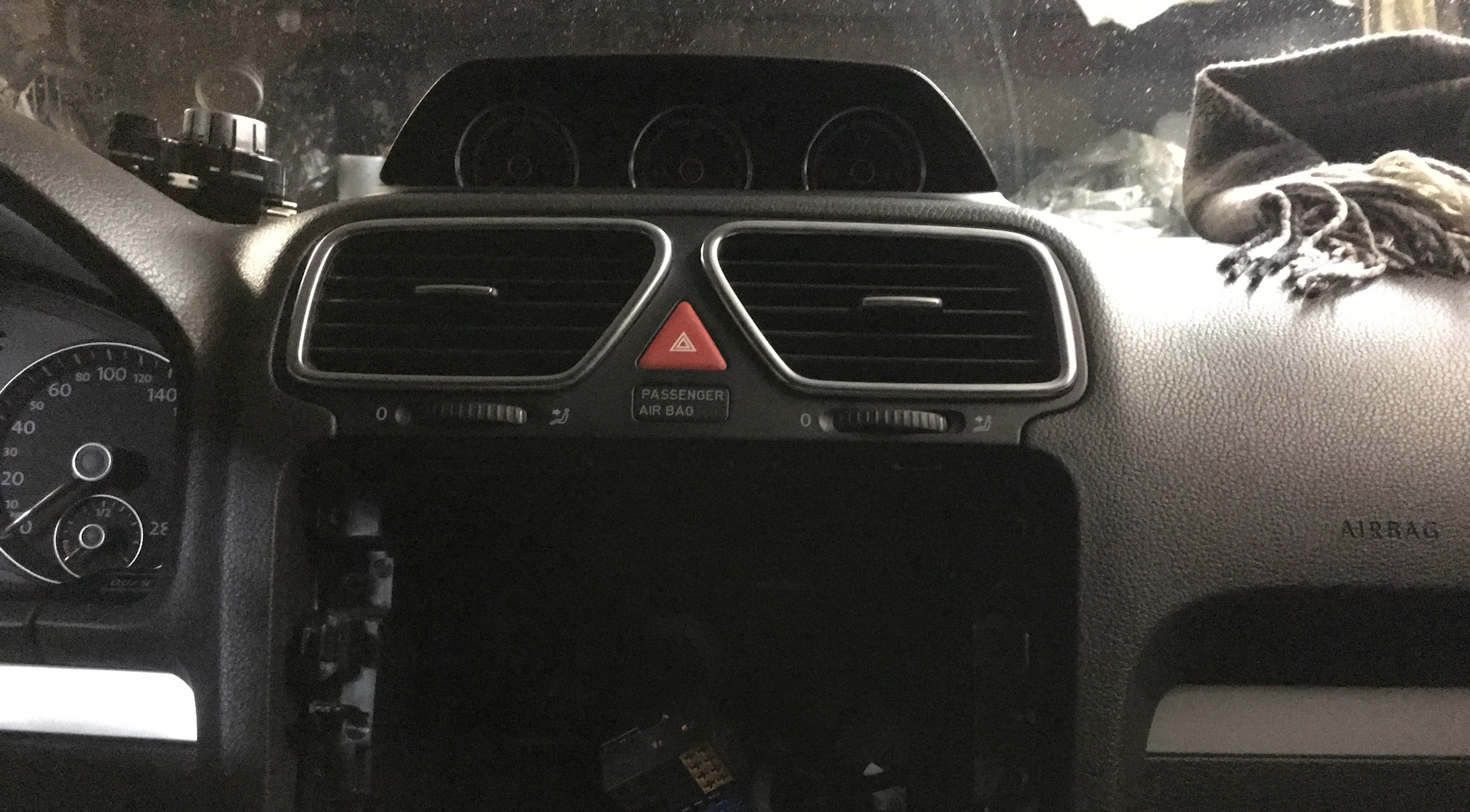

На рестайле под этот подиум в терпеде есть крепеж, у нас конечно же его нет. Включаем зоркий глаз, руки покрываем позолотом, оцениваем риски и вуаля, готово. (Тут должен быть огромный абзац с описанием работ, но пожалуй я воздержусь).
Подиум встает как родной, пластик достаточно упругий, позволяет поджать его для придания нужной нам формы родной консоли.
Я боялся, что потребуется резка воздуховода, ибо на рейстайлинге каналы более приплющенные, но всё встало прям отлично!
Уже собрана проводка со стороны датчиков: оригинальная колодка и пины, осталось подключить ответную часть со стороны приборки, поменять Gateway и закодировать. Об этом уже в новом году…)
Не переключайтесь =)

а как теперь с обзорностью и восприятием ?
не мешают приборы по городу рулить?
они на уровне козырька приборной панели, первое время было не очень, потом привык, чуть поднастроил кресло и нормально

Да ну не, там кроилова тьма, 18+
Торпеду много резал?
не много, но достаточно для того, чтобы ее выкинуть)))
Только под крепления или по периметру приборов?
60% от площади подиума нужно вырезать
Фото хоть делал?
нет, там всё логично) Могу сделать, всё равно проводку тянуть еще буду
Сделай для комплекта.
А нафиг ее резать? Можно было на скотч посадить и провода подвести со стороны лобового стекла
Думаю, тогда она не плотно ляжет на торпеду. + провода снаружи — не феншуй
Но тогда эти циферблаты уже не снять и не поставить в другую машину
А зачем? С рестайла же никто не снимает. Если намертво — будет смотреться штатно.
на фото видно, в подиуме есть ниша, которая заходит внутрь торпеды, просто так не положить
