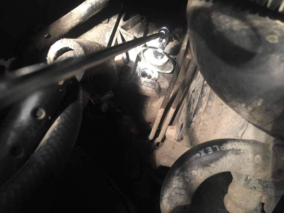

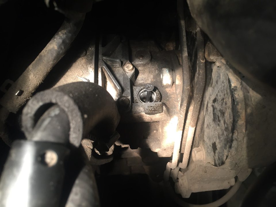

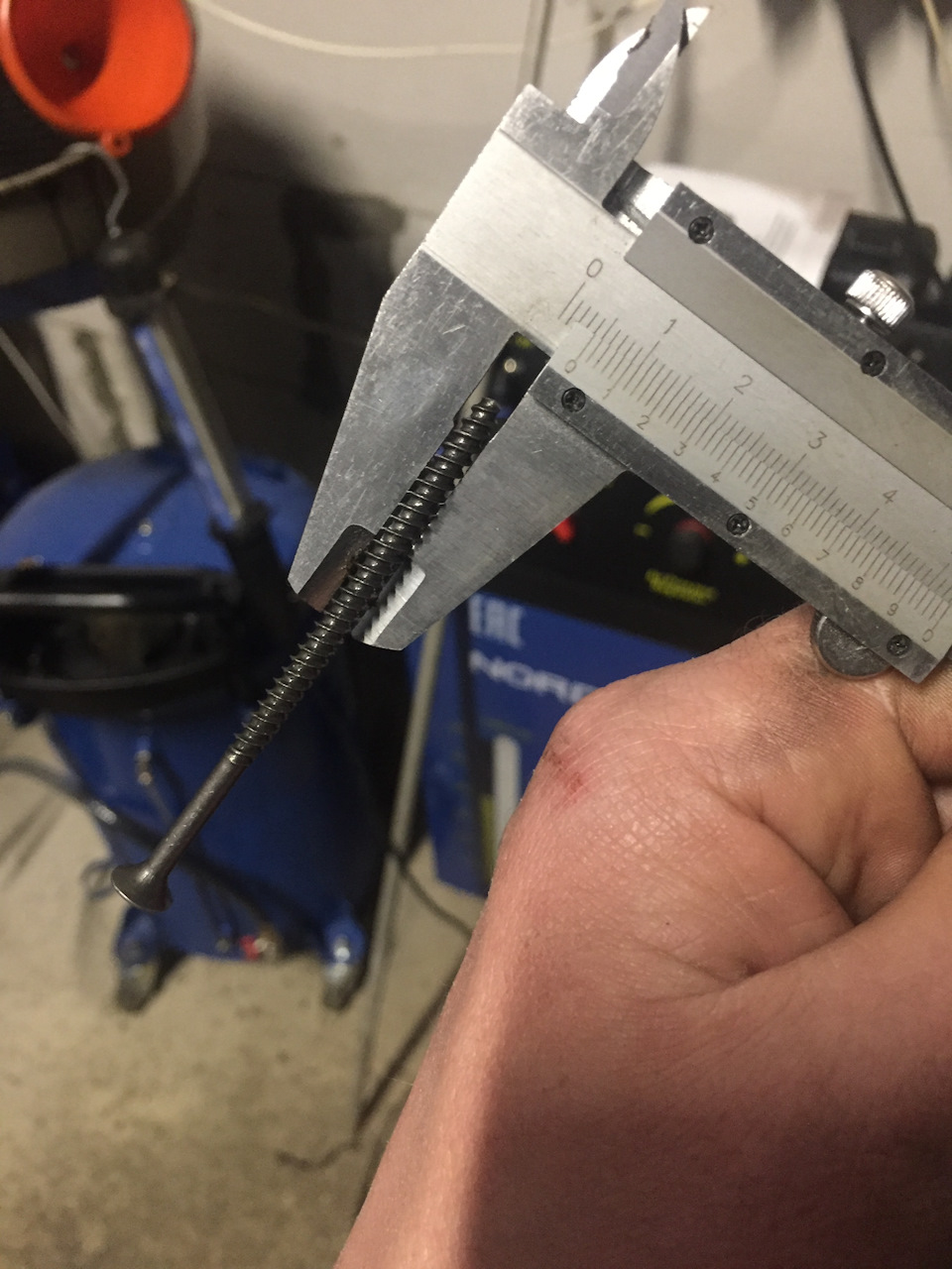

Ту часть насоса где стоит клапан под которым живет сетка забрызгал сперва ВДшкой и минут через пять очистителем тормозов, после дунул с компрессора — все чисто и сухо. После берем рожковый на 10
и рукой "гинеколога" медленно но верно отворачиваем клапан

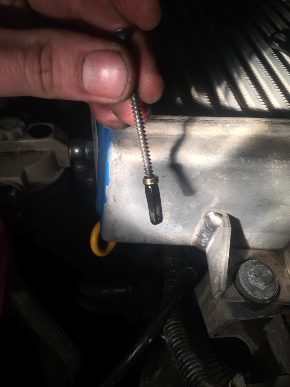

Далее нужен саморез диаметром 4мм, и длинной около от 70
, я снял с него болгаргой острый заход, как оказалось зря беспокоился, саморез с первых витков плотно заходит в основание. Усилия руки на закручивание мне оказалось маловато, очень короткой отверткой сделал дополнительный оборот и с помощью узкогубцев сдернул сетку упираясь на корпус насоса.

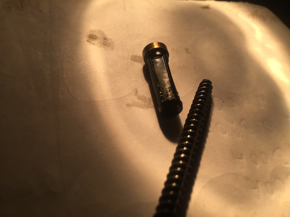

Сеточка оказалась в удовлетворительном состоянии, совсем чуть мелкой стружки, думаю это от резьбового соединения топливного фильтра, и буквально несколько скукоженных ворсин.
Снова в ход пошел очиститель тормозов и сжатый воздух, и в состоянии "новая" сеточка установлена на место. Теперь хоть знаю что там порядок, а то встречаются отчеты с полными мусора, ну и естественно проблемы подачи топлива.

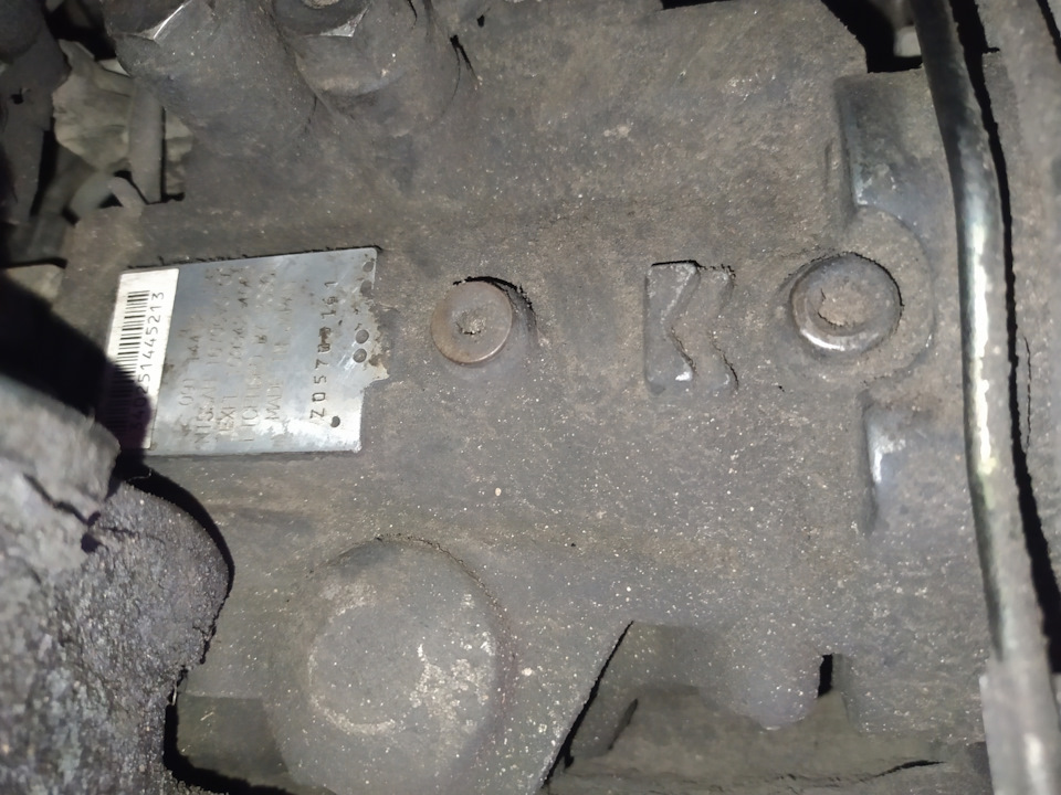

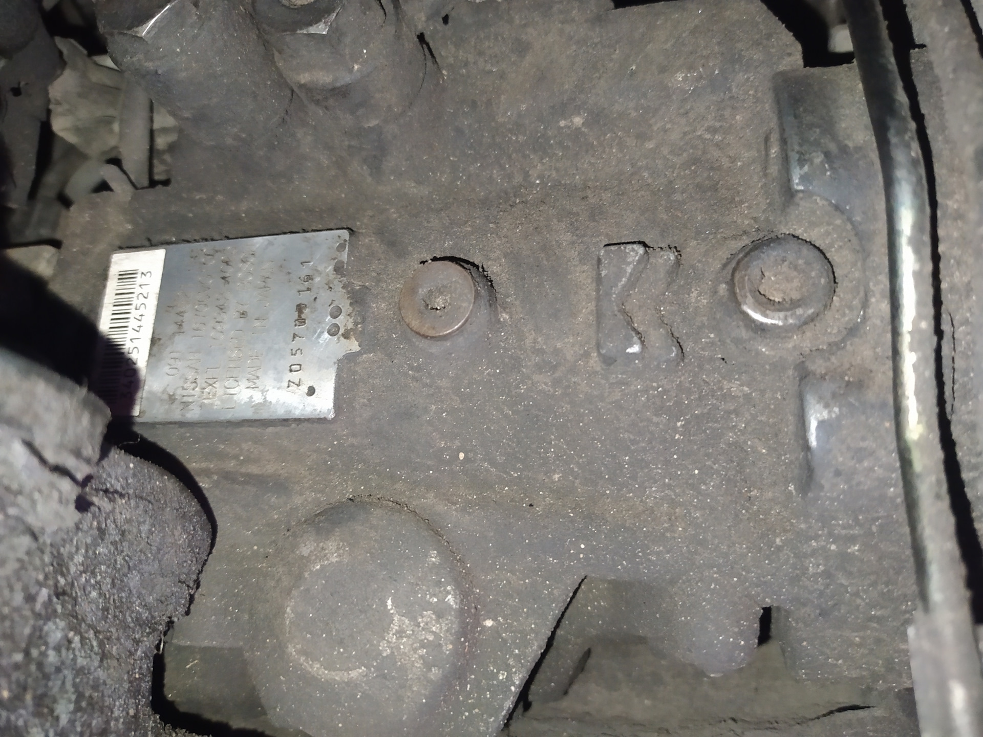

Господа, подскажите пожалуйста номер сей детали
Сделал сейчас фото своего тнвд и почему то у меня, если я правильно понимаю звездочка! Как так? Такое возможно?)
Не туда смотрите, надо в горизонтальной плоскости, в той же где мозги тнвд
А можно ещё вопрос😃
Спасибо 🤝
