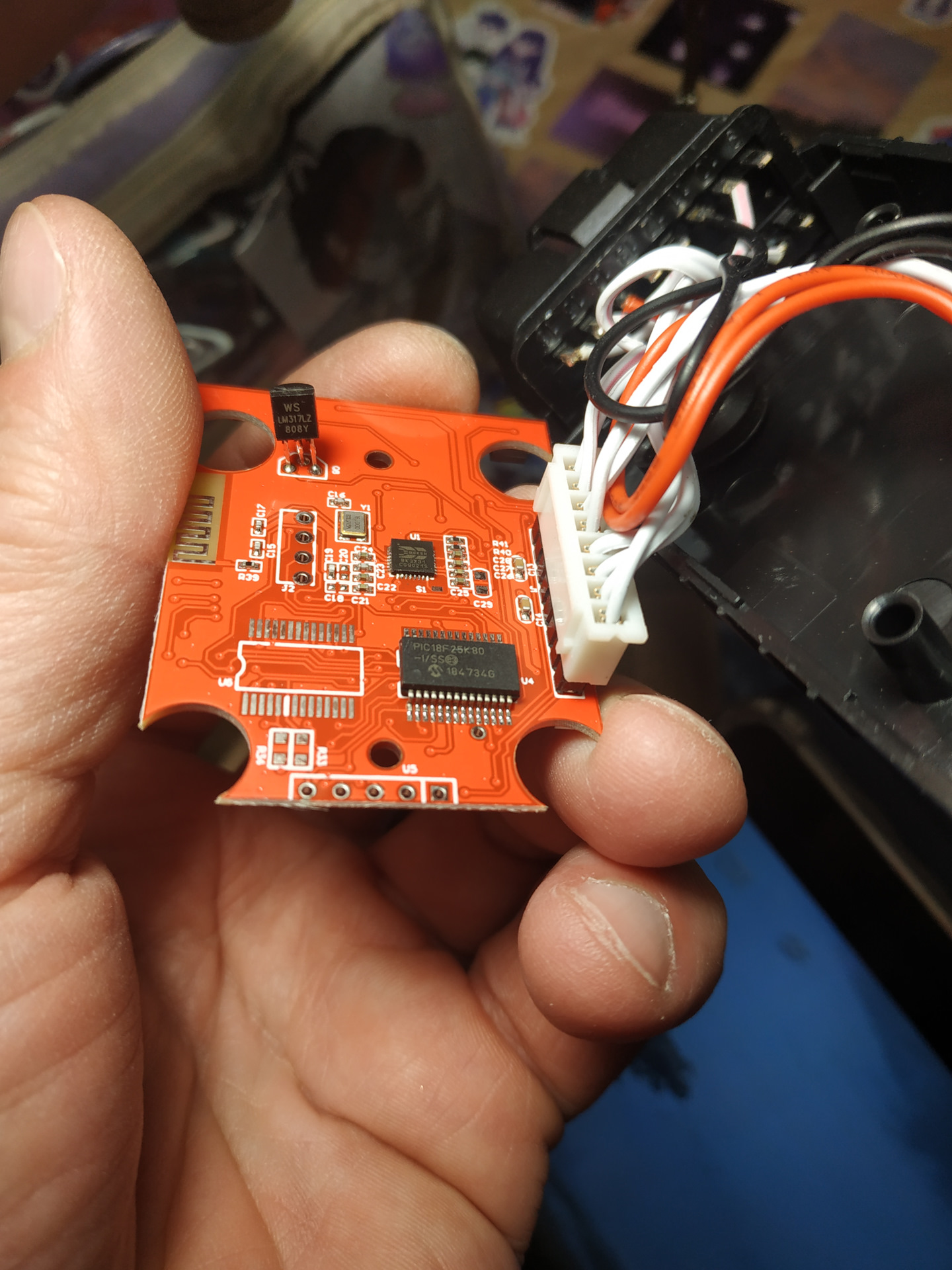

Так выглядит чип на плате китайского адаптера:
При этом монтаж самой платы может отличаться: чип может располагаться как на верхней стороне платы, так и скрываться под ней. На черном адаптере с кнопкой — чип как раз наверху, а у синего — под ней.

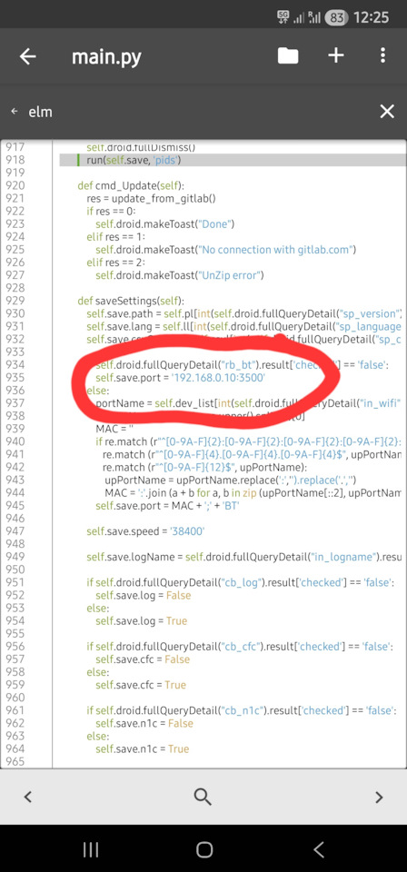

1. Wi-Fi.
Напомню, для того, что бы скрипты PyRen на Андроиде стали работать с Wi-Fi версией адаптера, необходимо изменить строку "bt" — bluetooth, в запускаемом лаунчере, на адрес и порт Wi-Fi адаптера:
sys.argv.append('-pbt')
на
sys.argv.append('-p192.168.0.10:35000')
Как правило, все китайские клоны имеют именно такой адрес и порт.

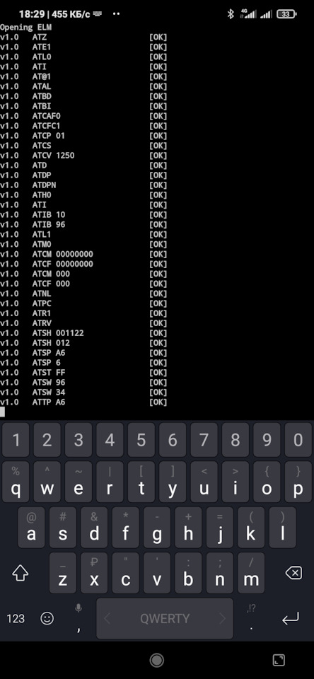

Для взаимодействия с ELM327 используются АТ-команды. Что бы понимать, что это за команды такие и какое отношение они имеют к получению данных от ЭБУ автомобиля, позволю себе небольшое отступление и расскажу про это то, что знаю сам и то, что почерпнул сейчас при написании заметки. АТ-команды знакомы тем читателям, кто пользовался модемами для доступа в internet или другие более ранние сети. Эти команды были разработаны еще в 1977 году для управления модемом компании Hayes и нашли самое широкое применение в этой области и применяются до сих пор.
Применительно к теме "Диагностики своими руками", даже того не ведая, мы работаем с АТ-командами, когда нам нужно опросить тот или иной блок или параметр в автомобиле, выполнить конфигурацию, сбросить ошибки или, например, прописать строку инициализации в Torque. Все эти команды нужны для того, что бы либо правильно подготовить наш адаптер ELM327 для дальнейшей работы, либо передать данные дальше — в блок автомобиля и получить от него корректный ответ. Ранее я уже разбирал вопрос с прямой передачей команды в блок ручника для отключения функции автопостановки, сейчас вернемся на предыдущий этап и узнаем как это работает. Поможет нам в этом описание команд ELM327 1.4b, находящееся в свободном доступе у разработчика, и сами скрипты PyRen.
Обратимся к логу PyRen, в который сохраняются как команды, транслируемые через ELM327 — elm.log, так и непосредственные запросы и ответы от блока — ecu.log.
После выбора нужной модели автомобиля, PyRen сначала готовит адаптер к работе с ним:
1. Первая команда сброса — AT WS. В отличии от полного сброса параметров — AT Z, AT WS выполняет быстрый программный сброс, без полной перезагрузки адаптера.
В ответе на нее возвращается версия прошивки адаптера — ELM327 1.5, которую и подделывают продавцы адаптеров с "кляксой": как мы выяснили ранее, ответ только на эту команду ничего не значит.
2. AT E1 — включение программного "Эхо", т.е. адаптер дублирует запрошенную команду отправителю — приложению PyRen для контроля корректной отправки команды и логирования.
3. AT S0 — выключение символа-разделителя (пробела) в ответах ЭБУ. Это делается для ускорения обмена информацией, теряется только удобство чтения логов при существенном росте скорости.
4. AT H0 — выключение заголовков в ответе от ЭБУ. Как правило, заголовки могут быть использованы для разделения ответов от нескольких блоков, например в скрипте "прослушивания" CAN-шины.
5. AT L0 — выключение перевода строки после отправки каждой команды. Включение этого параметра используется также в скрипте прослушивания CAN-шины и когда скрипт работает с большим числом блоков и данных между ними.
6. AT AL — разрешение отправки длинных запросов (8 байт и более) и неограниченной длительности на прием. Ранние версии стандарта OBDII ограничивали отправку данных свыше 7 байт, но современные блоки и протоколы уже могут работать с более длинными сообщениями, как например наш протокол ISO 15765-4.
7. AT CAF0 — выключение использования функции автоформатирования данных средствами ELM327.
8. AT SP6 — важный параметр определения протокола и скорости работы CAN-шины. Как было сказано ранее, ELM327 поддерживает автоматическое определение протокола, однако в том случае, если мы точно знаем, какому ЭБУ соответствует какой протокол и скорость — это исключает ошибки определения и ускоряет работу скрипта.
Далее идет открытие нужного блока:
1. AT SH 7E0 — установка нужного заголовка для чтения данных
2. AT CRA 7E8 — установка фильтра на входящие ответы от ЭБУ автомобиля, т.к. в шине присутствует большое количество информации от других блоков и такими фильтрами разработчики ограничивают лишнюю информацию.
3. AT FC * — команды установки Flow Control для работы в нужном режиме.
После этого блок можно переводится в режим диагностики командой 10С0 и ожидается, что в ответ придет 50С0, т.е. блок готов к дальнейшим командам. Команды должны быть переданы в него в течении 5 секунд, иначе блок выйдет из режима диагностики. Поэтому не рекомендуется опрашивать в движении блок АБС, возможно задержка в его командах на доли секунды будет важна в критической ситуации и поэтому особенно интересна была доработка скрипта PyRen для "прослушивания" CAN-шины.
На запрос 10С0 вернулся положительный ответ и затем была отправлена команда 2180 — команда получения идентификаторов блока. В ответе на эту команду вернулся 6180 — успешный ответ — и еще 24 байта данных с информацией по номеру блока и версии его прошивки. Насколько я понимаю, именно по этой информации скрипт mod_ddt выбирает наиболее подходящий файл из базы DDT2000.

Кроме чипов с "кляксой", могут встречаться еще и чипы, которые похожи на нужный нам 18F25K80 но имеют немного другое наименование — 25K80QBD327. Как оказалось, такой чип также не подходит для работы и не имеет ничего общего с правильным чипом. Фотку взял из форума 4pda.ru, так что будьте бдительны!

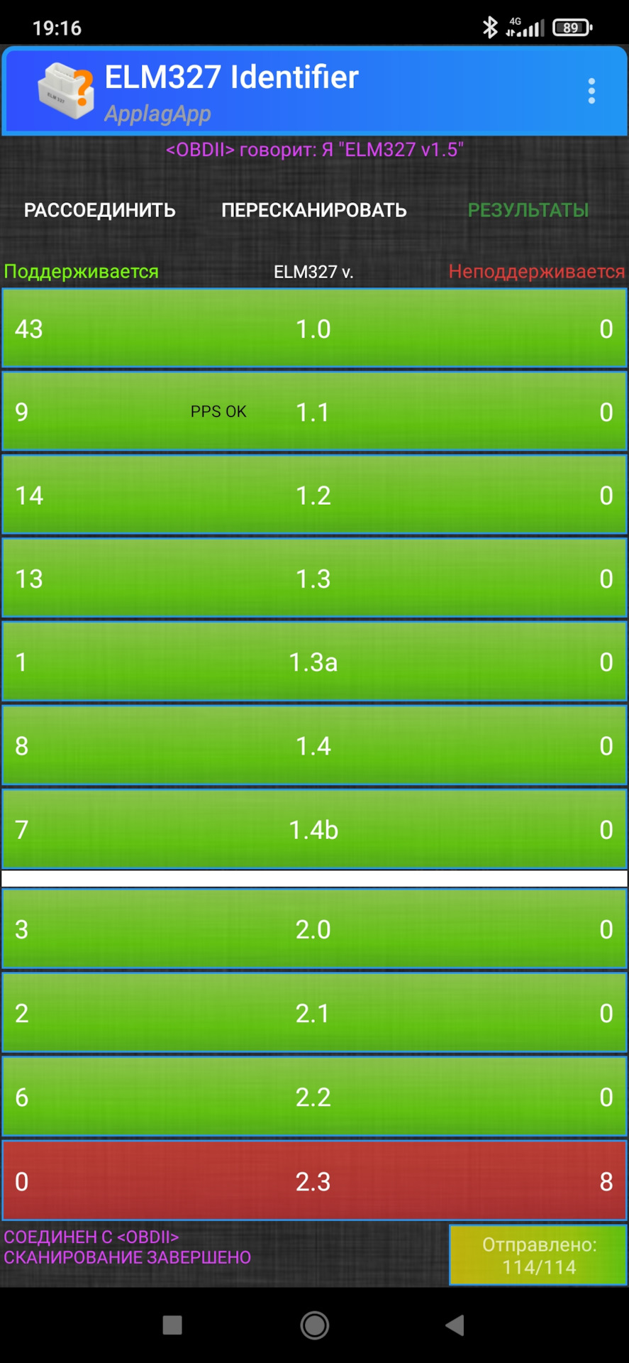

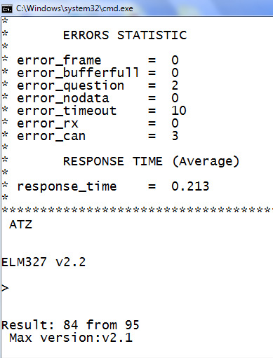

Приложение проверки ELM327 Identifier часто обходится китайскими подделками плохого качества, которые на запрос любой команды, которую они не поддерживают, отвечают "OK". Это очень заметно по времени ответов — сканирование таких адаптеров происходит очень быстро. В настоящее время лучше использовать приложение ELMScan Adapter Validator. Она определяет подделку точнее. И, конечно, PyRen через кнопку CHKELM.

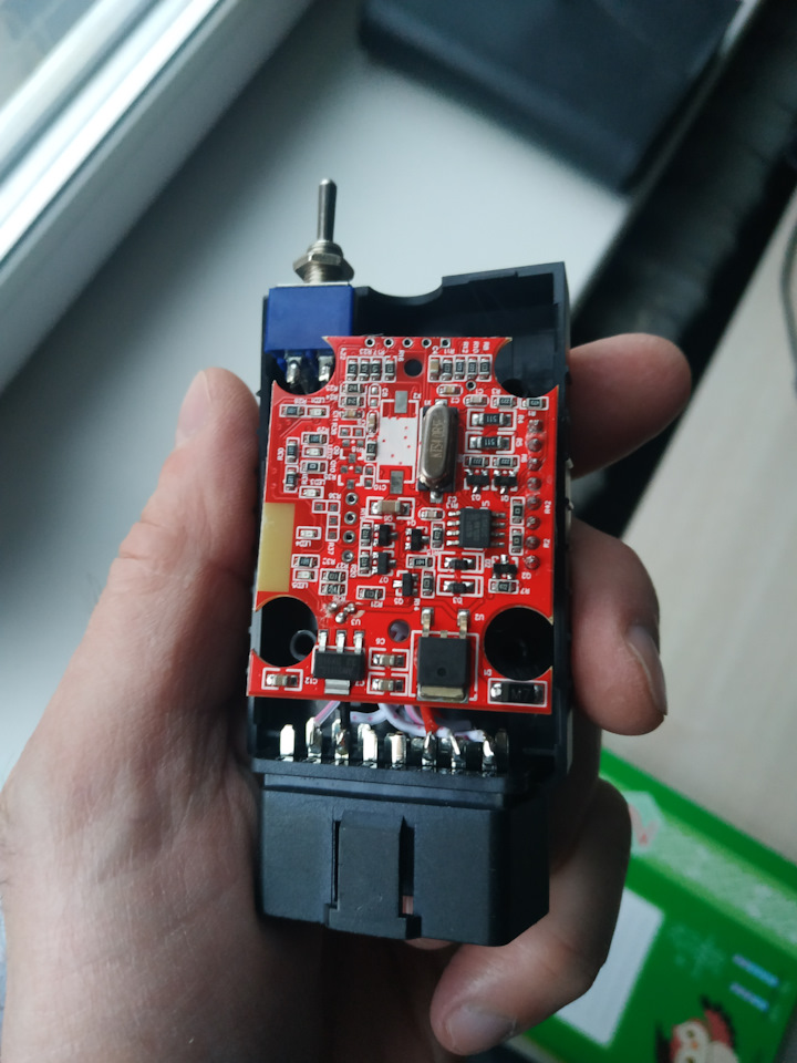

я такой заказал, удобно переделать под выключатель второй кан шины

Автор, тебе в коллекцию: ELM327 в синем прозрачном корпусе, одноплатный. Самая главная микросхема – с затертой маркировкой, название начинается на «327», 16 ножек. Микросхема AMS1117 3,3– линейный стабилизатор напряжения (делает на выходе 3,3 вольта) в корпусе SOT-223. Микросхема LM393 — удвоенный дифференцированный компаратор. Кварц – 24 МГц.
это рабочий вариант или наоборот?
На подходящих машинах пока не тестил, проверяю пока только матчасть. В FORScan говорит "Не удается подключиться к автомобилю. Пожалуйста, убедитесь, что зажигание включено" — но машина не подходящая (по некоторым данным, если адаптер "плохой" — так и говорит). В ELM327 Identifier видится как 1.5, но зеленым показывает все, вплоть до 2.2. Могу еще показать логи от ELM327 Identifier.
если тут он опрос делает быстро, то скорее всего дело плохо. если в середине опросы становятся медленнее, то нормально.

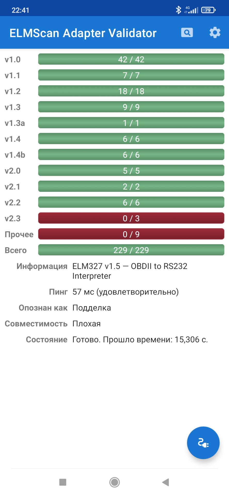

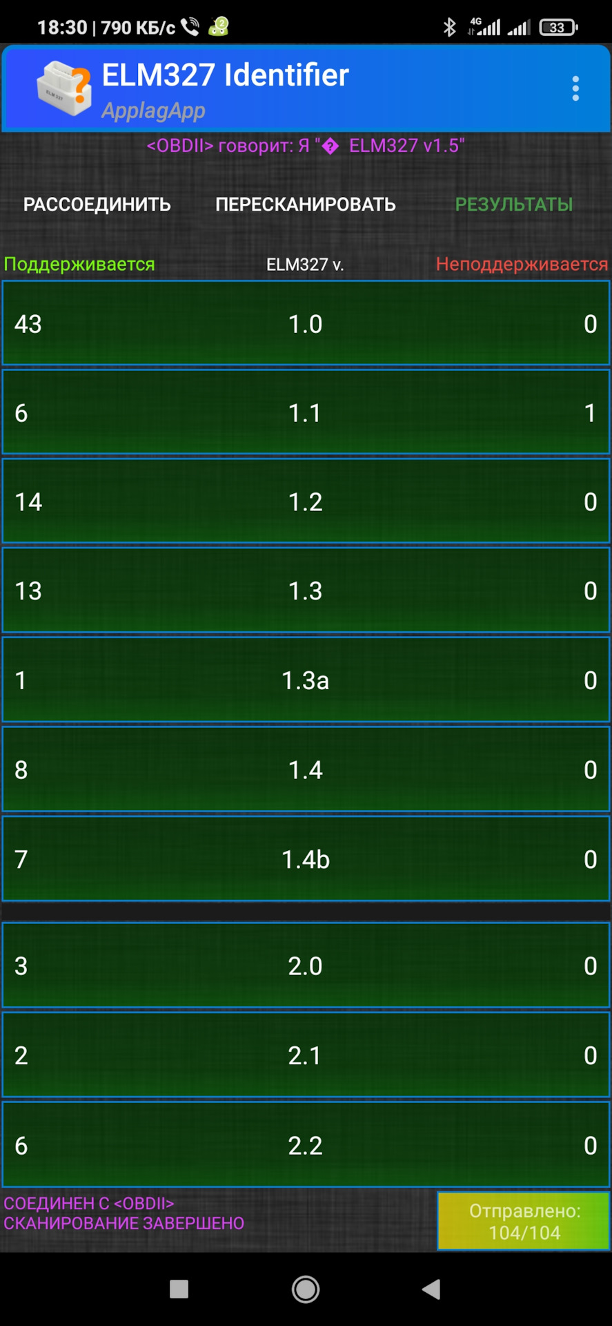

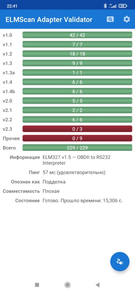

еще подсказали хорошее приложение elmscan adapter validatot
Опрос в ELM327 Identifier делает за 12 секунд.
Проверил на ELMScan Adapter Validator: 15 секунд, опознан как подделка, совместимость — плохая.

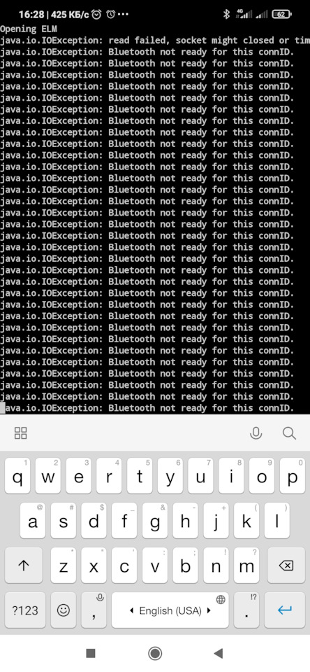

Знатоки подскажите по поводу elm и pyren, подключаю elm к Лагуне 3 загораются на нем лампочки типо работает, через pyren делаю проверку elm показывает все ок, выбираю машину начинает считывать блоки и ненаходит блоков, подключаю elm к мегану 4, на нем даже лампочки незанораются, соответственно проверка elm через pyren непроходим машина его не видит.Может кто-нибудь подскажет что делать?
проверку быстро пробегает и везде ОК или сначала быстро а потом просто виснет и финального результата нет?
Пробегает быстро, везде ок кроме последних нескольких пунктов, и потом пишет что операция завершена и предлагает выйти.
менять адаптер.
Блин только сегодня его приобрел, неучто сразу плохой попался.
ну загляните внутрь, посмотрите, что на плате. но 99%, что подделка просто.
Понял, спасибо

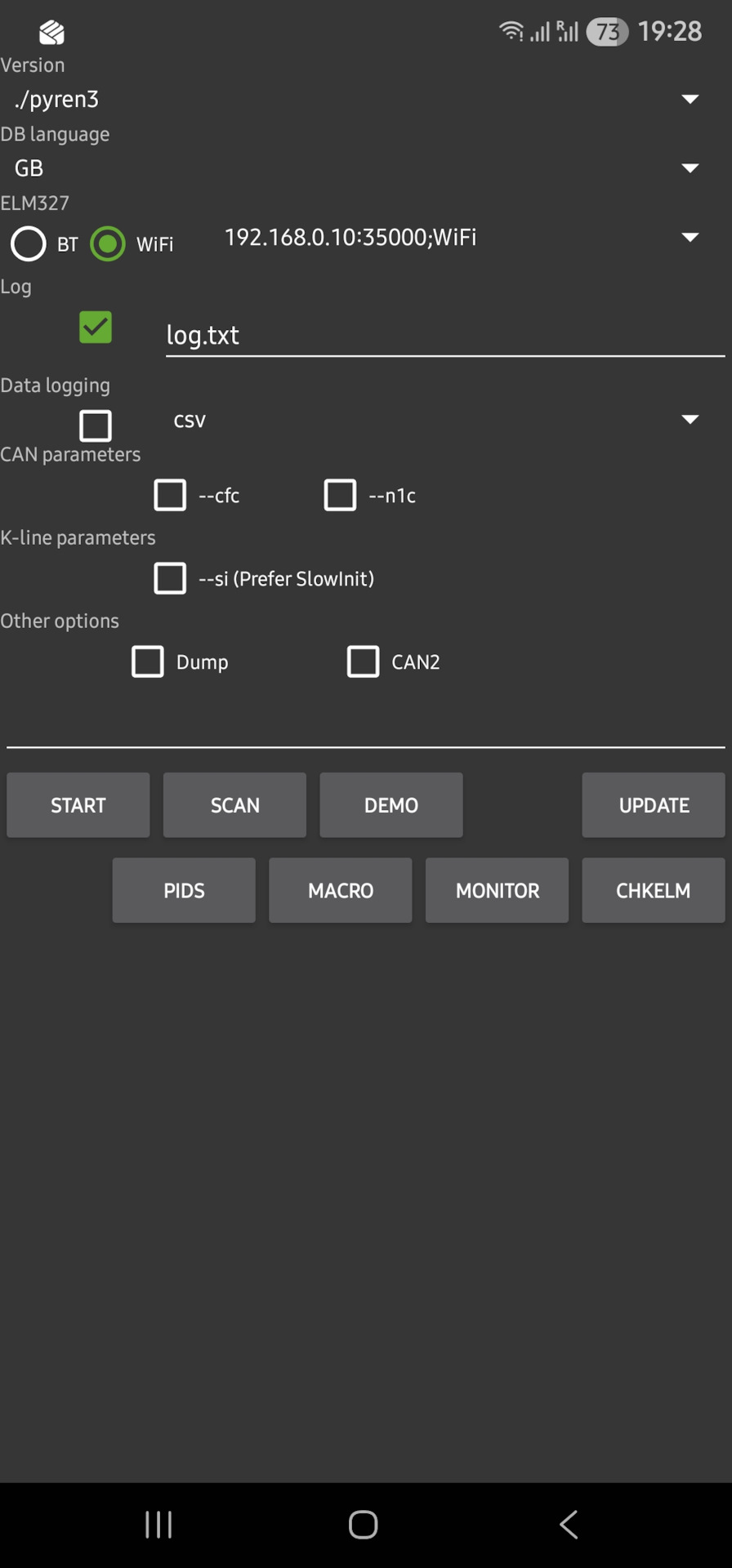

Подскажите как подключится по wifi там не совсем в статье ясно если можно поэтапно где что поменять) заранее благодарен
ссылка на 55 запись в самом начале. все предельно просто и подробно. адрес адаптера укажите и выбор подключения поставьте. все.
у меня pyren, который одним файлом (apk) и два сканера — маленький двухплатный (sowman) 2.2 на БТ и большой красный (kingbolen) 1.5, на WiFi. Оба на pic-ах, и почему-то пирен с первым работает прекрасно, а второй не видит в упор никак — ELM327 not detected. Торк работает с обоими одинаково. Хотя в пирене выбираю вайфай и адрес верный — всё как в торке.
так это же просто, проверьте подключение к wi-fi и адресацию, которую дает адаптер.
после подключения к этой сети, проверьте, какой адрес у телефона. если 192.168.0.хх — хорошо. может быть 192.168.1.хх — и тогда и шлюз тоже будет из этой сети (шлюз — это и есть адрес адаптера).
и второе — в современных андроинд есть всякие улучшатели интернета, типа переключения на мобильный интернет при недоступности интернета через wi-fi. проще всего перевести в режим "самолет", включить wi-fi и повторить.

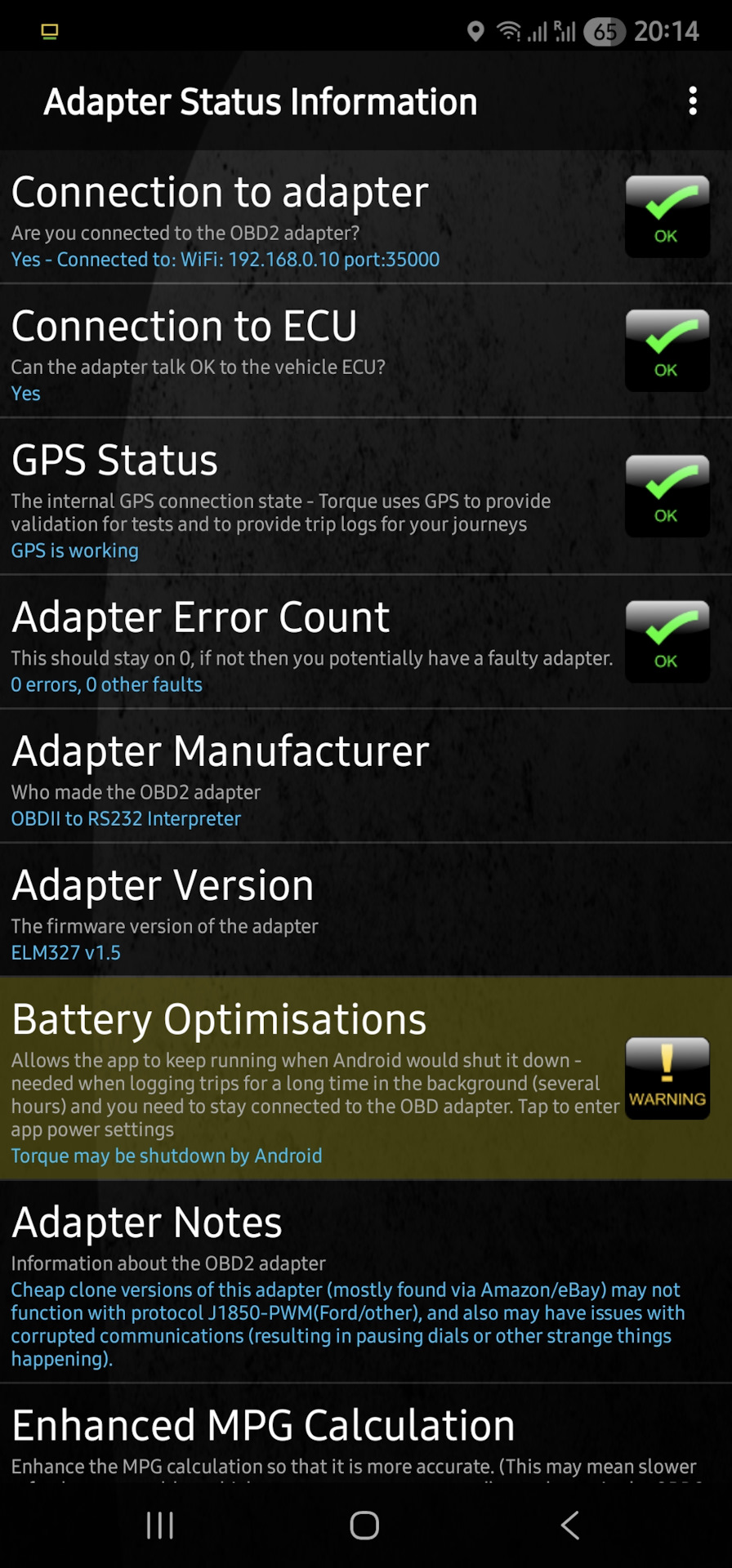

Торк просто автоматом это умеет считывать из настроек интерфейсов системы. Пирен не умеет. надо самому.
Я специально проверял, что адрес адаптера в торке и в пирене — точно одинаковый. И мобильные данные в телефоне отключал. То ли пирен одним файлом по фиви не работает, то ли адаптер не нравится, было еще подозрение, что пирен елм адаптер определяет по названию елм, которое адаптер сам выдает, а в моем какой-то знак перед елм — наверху где розовый текст
работа и подключение разные вещи.
1. если не работает именно подключение к адаптеру, то проверять что я написал выше про адрес адаптера.
2. проверить подключение в пирен можно для начала через кнопку ckeckELM
3. если не проходит и виснет на п.2, то дело в адаптере. можно попробовать включить галку -cfc

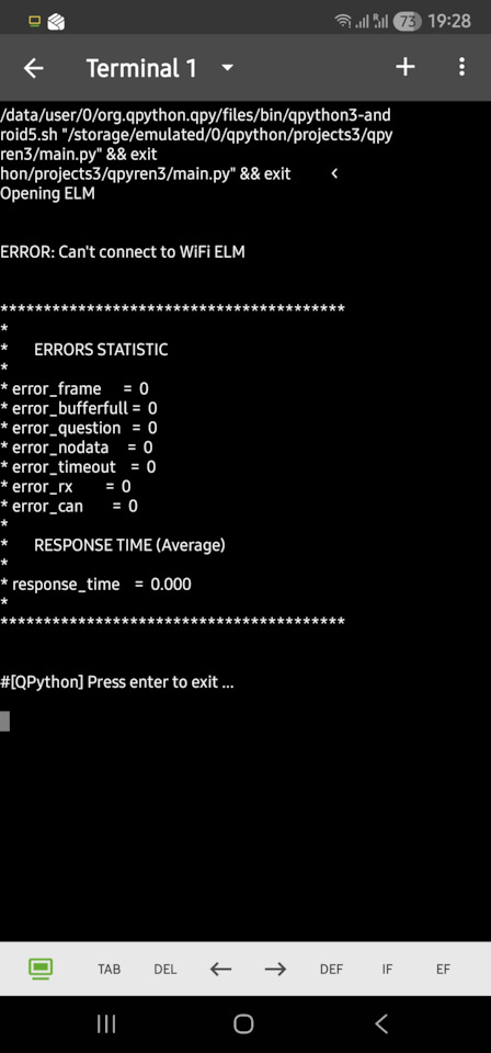

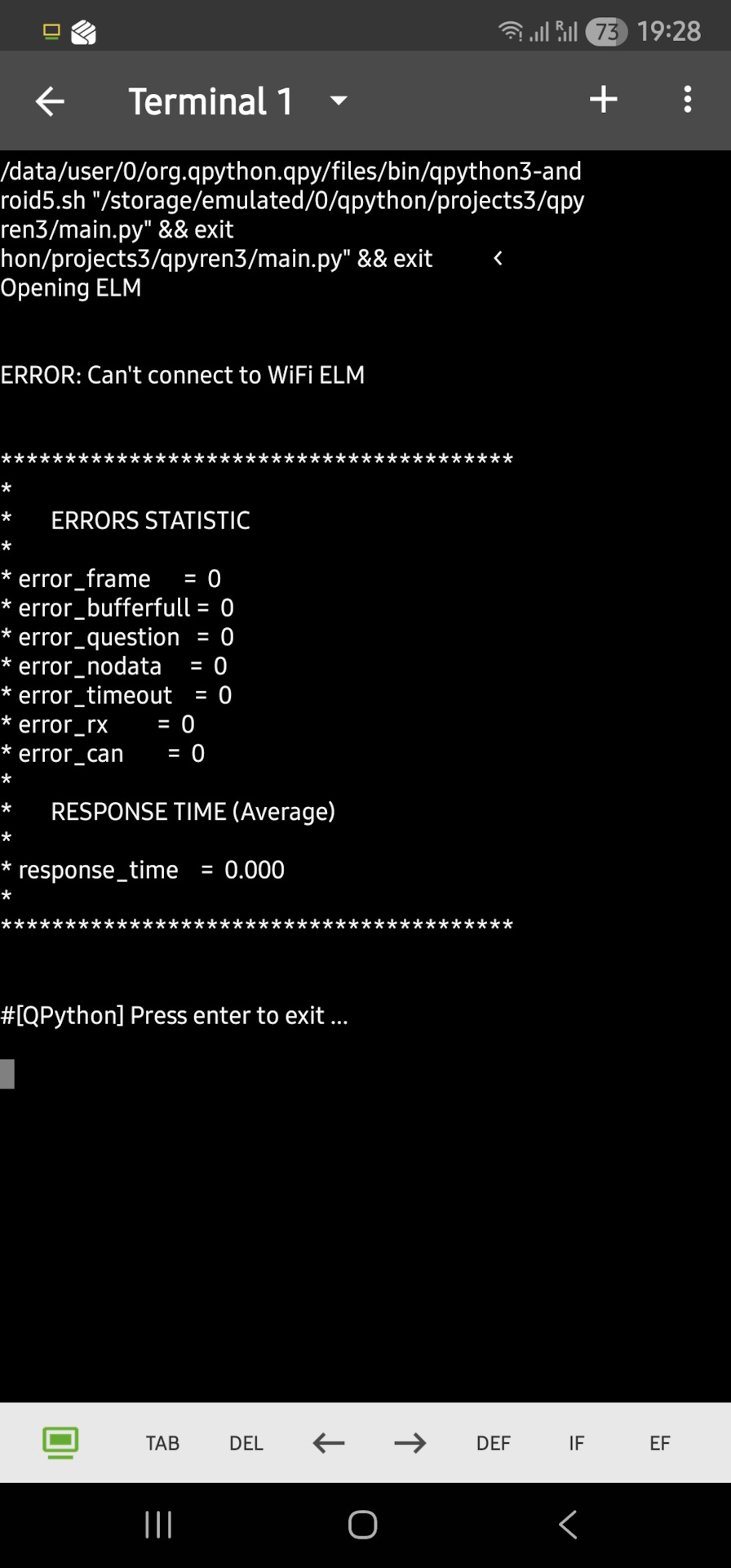

Вот через checkELM сразу и не видит. С cfc то же самое
amokkspb
Результат
ну тут проблема №1.
проверяйте и изучайте в настройках телефона информацию по IP адресу как телефона, так и адаптера.
он у вас не на адресе 192.169.0.10, а какой-то другой. надо изучать.

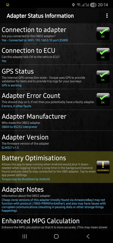

Так ведь торк работает с ним на том же адресе. Я всё же наверное попробую поставить пирен как раньше надо было, не одним файлом
я устал говорить.
торк работает иначе, он сам определяет адрес.
способ установки пирен не играет роли.
Так ведь торк то на том же самом адресе. Ну вот с пингтула — и ip определяет тот же 192.168.0.10, и порт 35000 открыт. Ладно, переустановлю пирен по другому и тогда видно будет. Он у меня даже не пытается подсоединиться — ошибка вылезает мгновенно. В любом случае спасибо за оперативную помощь и полезную статью
теперь увидел про параметры торка. просто встречал другую подсеть на адаптере. но у вас получается верные настройки. а андроид какой версии? отдельных настроек доступа для подключения нет. да, действительно странно.
Андроид 16, самсунг 22 ультра. Есть подозрение, что сборка пирена кривая и по вифи не умеет работать. Я пока добрался до settings.py и там порт почему то 3500 вместо 35000. Будем разбираться. Этот же пирен по БТ работает без проблем
у меня работает.
Ну в общем дело оказалось в кривой сборке пирена, которая одним apk файлом — в основном срипте main.py в одном месте порт вифи был прописан как 3500. Добавил 0 — всё заработало
скорее особенность телефона. на других все ок.
и это не сборка в apk. сборка в apk это пиклип. а это просто оболочка запуска питон3.
это сборка пирена в один apk — отсюда www.drive2.ru/l/665589914703757460/
Да и как телефон может влиять на отсутствие нуля в конфиг файле установленного приложения?
так это не сборка, это сам main скрипт кривой. он должен был 35000 подхватить из строки в лаунчере и передать в сам скрипт для подключения.
dede-lecochon
попробуйте просто нажать нкопку update. видимо просто это уже исправляли.
у вас скриншот с другого места, в этом скрипте много где порт 35000 прописан и только в одном месте неверно. ну под сборкой я подразумеваю всё, что в неё добавлено, в т.ч. основной скрипт, в котором и была проблема. Я к тому, что данный апк — не работает нормально с wifi, пока не поправишь порт в скрипте, а других версий я в интернете не нашёл, только эту qpyren3_v3_221.apk (не только с той статьи на драйве, но и на ютюбе и т.д.)
эту версию собирал сам автор просто очень давно. кнопка update для того и есть, что сразу из репозитория последнее обновление скачивает и там уже как на моем скриншоте будет все поправлено.
точно, проверил — удалил полностью, поставил заново — один порт 3500, обновил — все порты стали 35000. Спасибо за совет!

Добрый день, промучался 100500 раз но пирен, к сценику никак. Чип с кляксой, но есть подозрение, что китайцы найопывают))) сканировало ну может сек 5, в логе нигде времени нет
а зачем нужен чип с кляксой?
Так получилось, заказывал популярный обд с али за 3$
ну так и результат соответствующий
Добрый день! Не подскажите, почему выдает такую ошибку?
блютус отваливается. бывает андроид так себя ведет.
попробовать несколько раз. если не получается — попробовать на другом телефоне или другой адаптер.
пробовать с удалением сопряжения.
Спасибо! Завтра попробую

Второй скрин
Первый наверное на своем чипе, а этот скорее всего на обычном 18f25k80, у него такие же ответы.
Пирен скорее всего будет работать с обоими, разницы для его задач не будет.

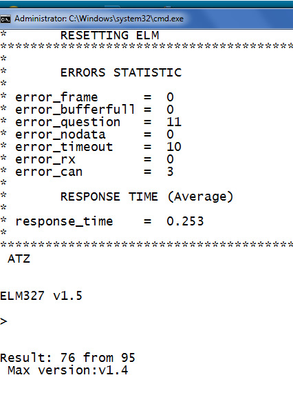

Доброго времени суток.
Проверил два адаптера, результаты на скринах, вопрос по ошибкам кан и таймаут. какие причины возникновения и как это отразится на работе адаптера.
Скорее всего оба адаптера будут работать. Сказать причины таймаутов я не смогу, надо каждую команду в этом случае смотреть.

Это хороший результат?
Смотря для чего.
Мне для настройки Рено через dd4all
Настройки звучит весомо.
Без понятия если честно. Я не раз говорил, как проверяется адаптер для использования пиреном. Заработает ддт — хорошо. Но elm327identifier не дает ответа на этот вопрос.
А оригинальный els27 будет работать с dd4all?
Не пробовал
Вот что показал тест. Чек ЕЛМ в пирене ничего не показывает. Раз было что показал много и только несколько ошибок, а потом просто ничего.
есть китайские адаптеры, которые обманывают елм_идентифайер. поэтому надо смотреть как ответы на команды давал. если тут быстро пробежало — скорее всего подделка.

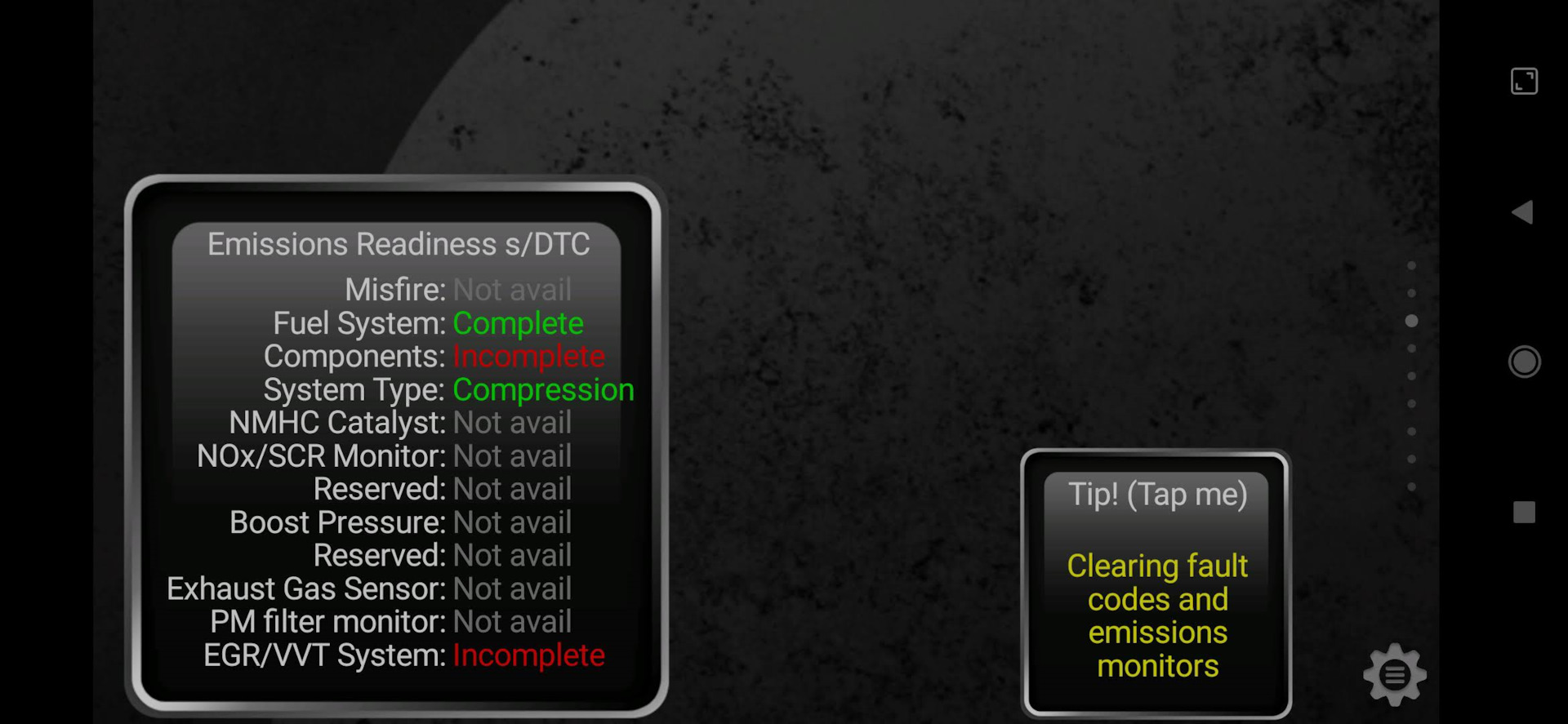

Кариста показывает ошибку Р2513
Другое приложение Р0025-13
Пять остальных говорят что ошибок нет
Чек не горит, раньше этой двоякой ошибки не было

armily
По Вашей ссылке заказал себе адаптер (обычный черный). Приехал, начал проверять — по блютузу соединяется, к ЭБУ не подключается. и спор уже не открою.
Может что-то надо прописать … Не знаю что делать.
Проверку адаптера как я писал сделали?
