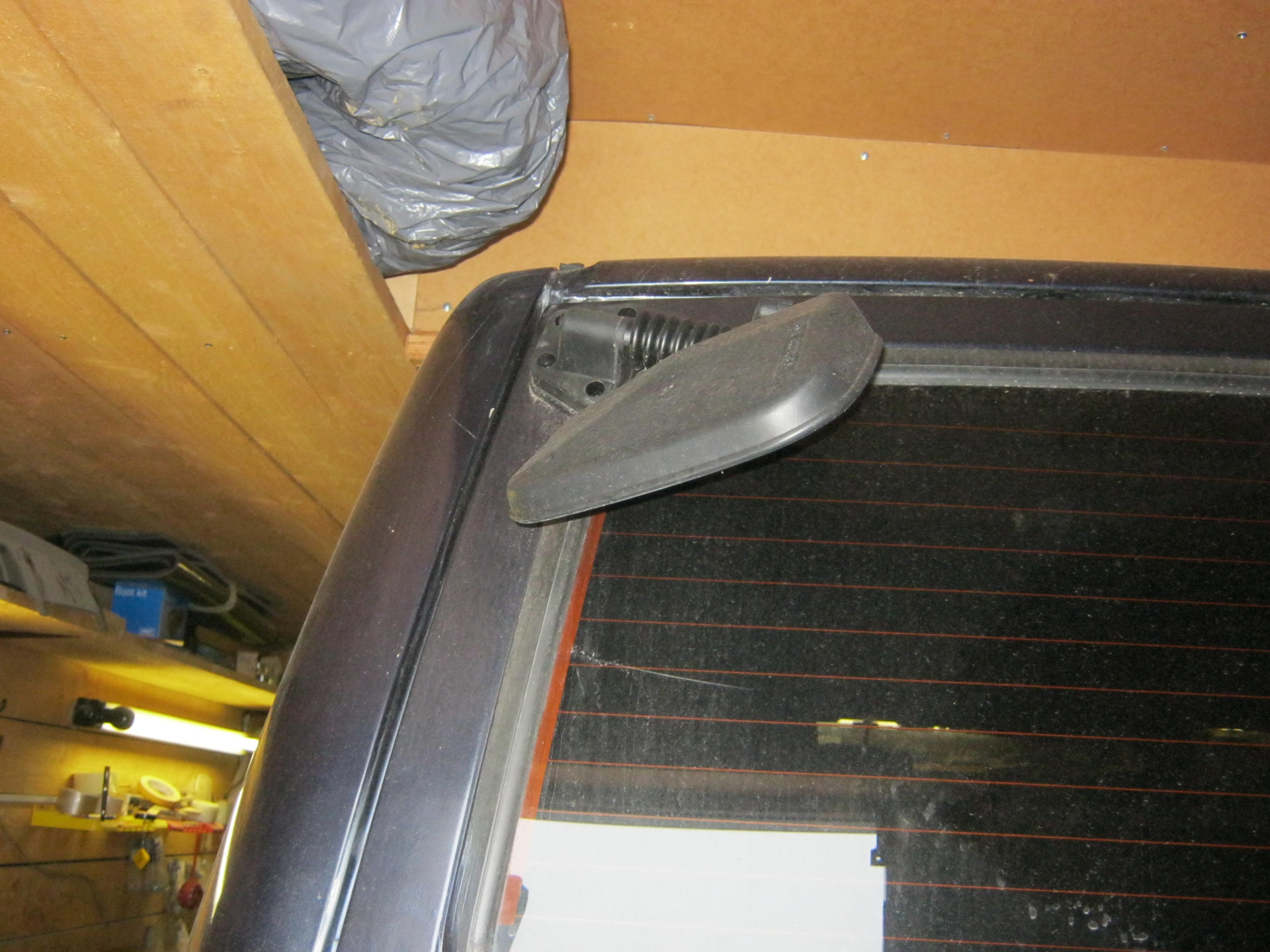

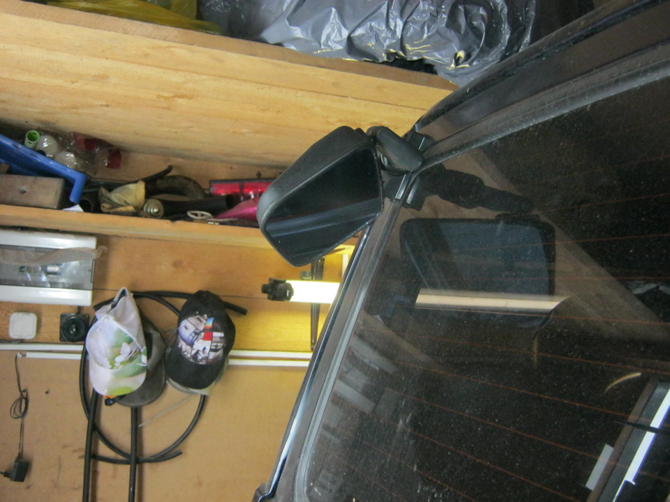

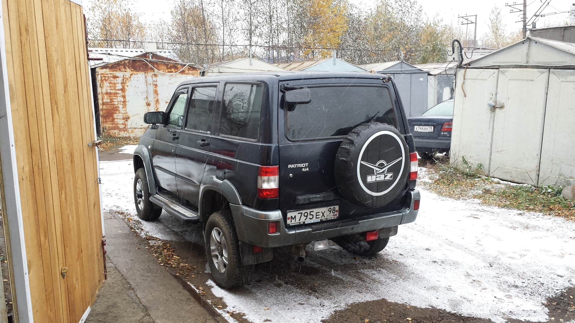

Иногда возникала необходимость, не выходя из машины, посмотреть на элементы задней двери: "поливалка" стекла, фаркоп, верх бампера, запаска и т.д.
Камера заднего вида, установленная в бампер, в этом случае- не помогала (необходим осмотр сверху).
В результате поставил (см. фото) зеркало от Хантера 3151-8201502 . Установка понятна из фото.
По факту в салонное зеркало можно посмотреть все необходимое. Особенно полезным "Перископ" оказался при таскании прицепа, когда камера заднего вида "слепая" (закрывает прицеп).
Конечно можно обойтись и без этой ерунды, но решение денег много не требует и думаю, что элементы доп. безопасности лишними не бывают…

Добавь пожалуйста фотки, как крепится к двери.
Фото наверное не поможет, но делал так.
Снял резинку с зеркала и использовал ее в качестве "кондуктора отверстий" на двери. Дальше накернил и сверлил отв. диам. 2 мм. Потом прикрутил саморезами по металлу.
Как то так…
Я взял зеркало, но крепление большое, на рамке двери места мало.
Прикручивал чем к двери?
Прикручивал саморезами в метал двери с предварительным сверлением отв. 2мм.
Места хватает впритык, если зеркало сместить на уплотн. резинку стекла двери.
На моем фото это видно.
Держится на двух саморезах?
Да.
Виноват . на трех.
Понятно. А то я уже начал обдумывать, как сделать более компактное крепление. Геморно вообщем)))
При захлопывании (а с висящей постоянно запаской дверь приходится именно захлопывать… с разбега так:)…) настройка не сбивается?!
Это же с козлика. Там эта хрень стоит на двери и не сбивается.
Год езжу. Один раз просто перенаправил и все.
На удивление крепкая хрень.
Понял!)

Полезно при движении с прицепом. Мой тонар одноосный в боковые зеркала не видно. Едешь и гадаешь — висит он на хвосте или улетел?
Я занялся "проблемой"- когда почти улетел.

Область обзора напрямую зависит от длины стержня под гофрой.
Мой знакомый поставил такую хрень себе, заменив стержень до 30 см.

Вчера дошли руки и примерил такое зеркало на своей машине. Приятель держал зеркало, а я залез на водительское место и пытался хоть что-то через это зеркало увидеть. Затем приятель уселся уже в своей машине, а я пытался вывернуть зеркало так как он просит. Вывод — нифига там особенно не увидеть, видно четверть бампера. Нужно панорамное зеркало. Хорошо что не наковырял в своей двери лишних дырок. )
