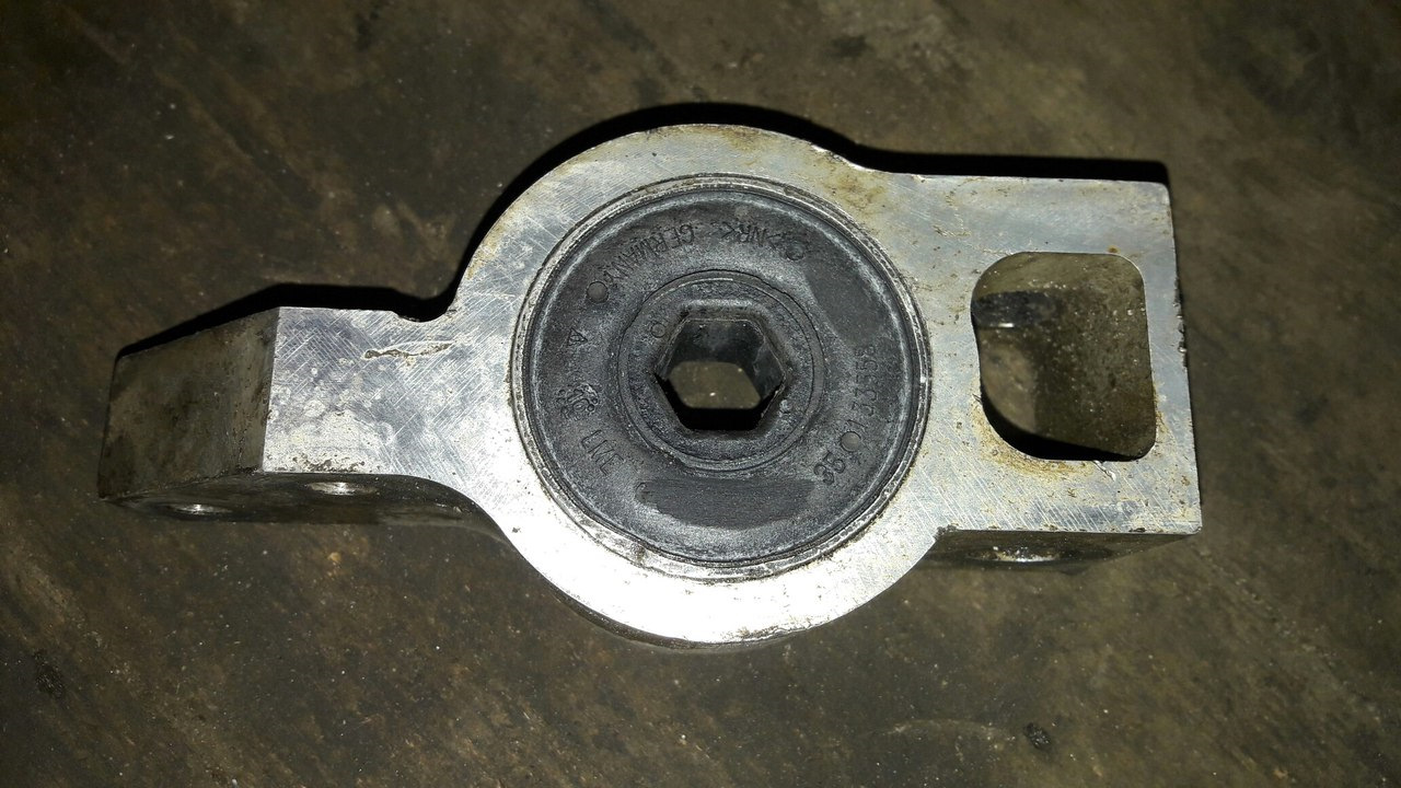

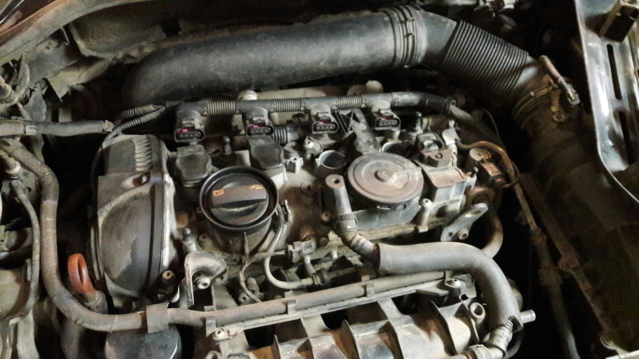

В выходные решил попробовать заменить родные задние сайлентблоки переднего рычага на сайлентблоки от rs.
Долго думал об этом стоит не стоит и всё таки решил попробовать произвести замену, да и цена не велика))

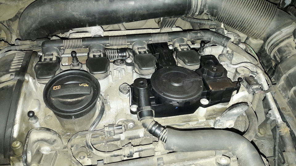

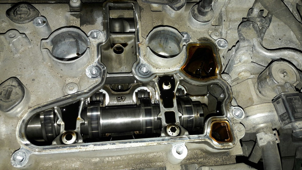

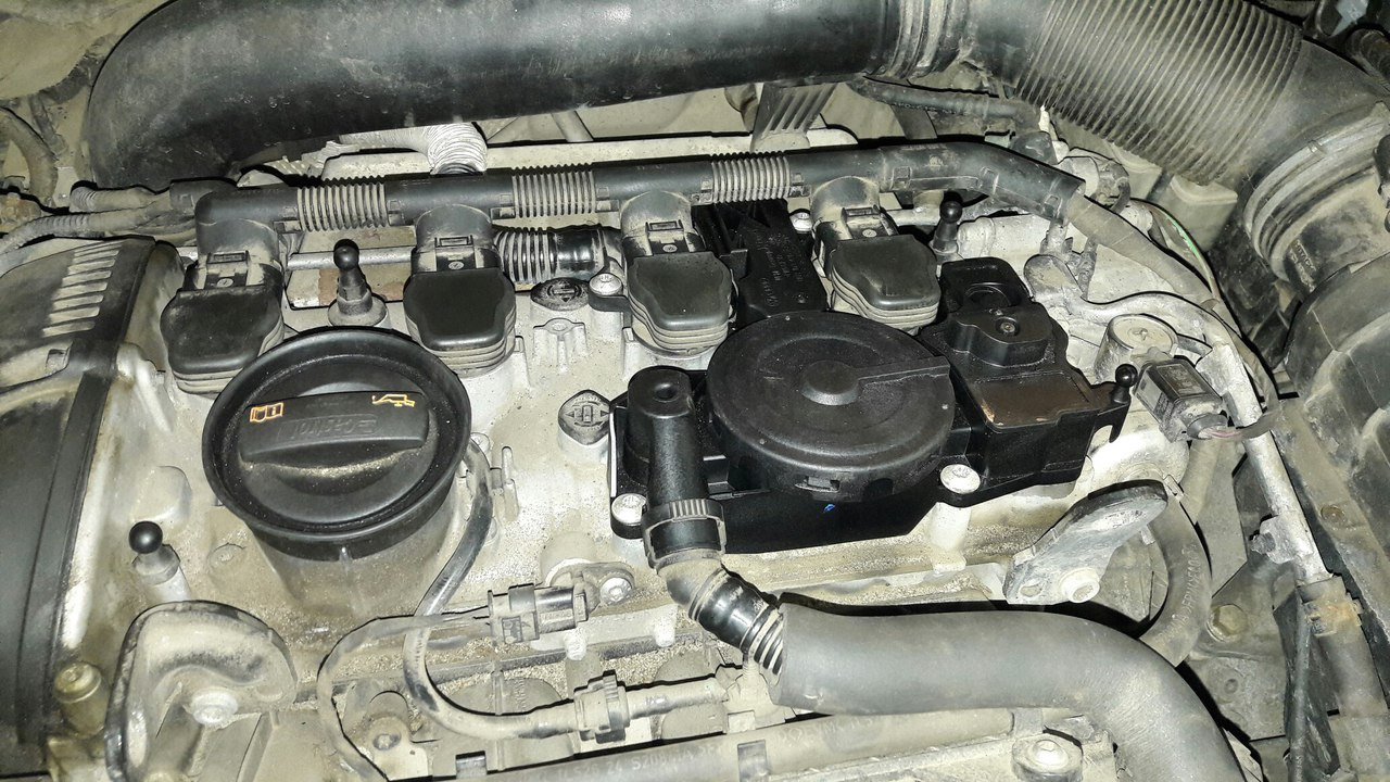

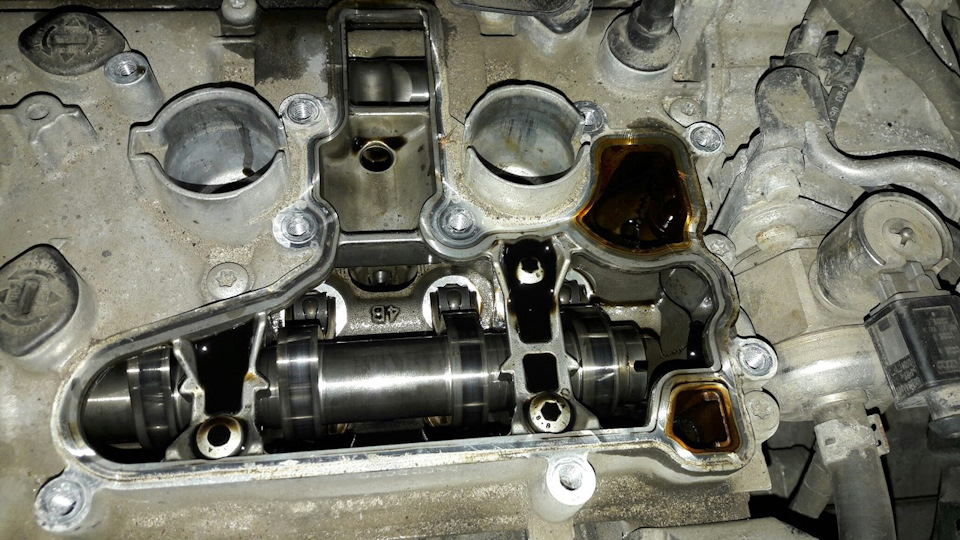

Подвёл всё к плановой замене маслоотделителя и вот что получилось:

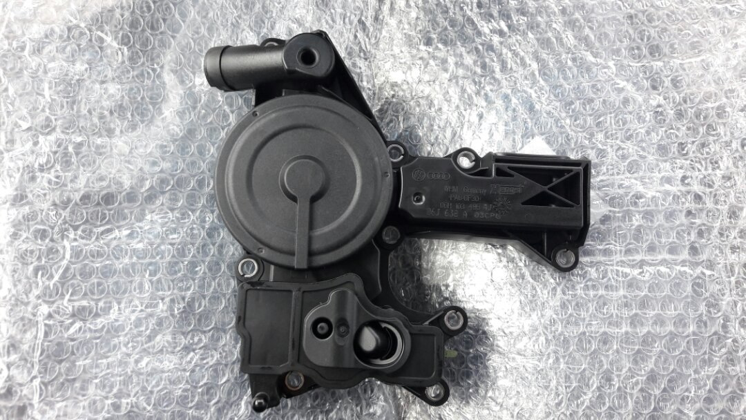

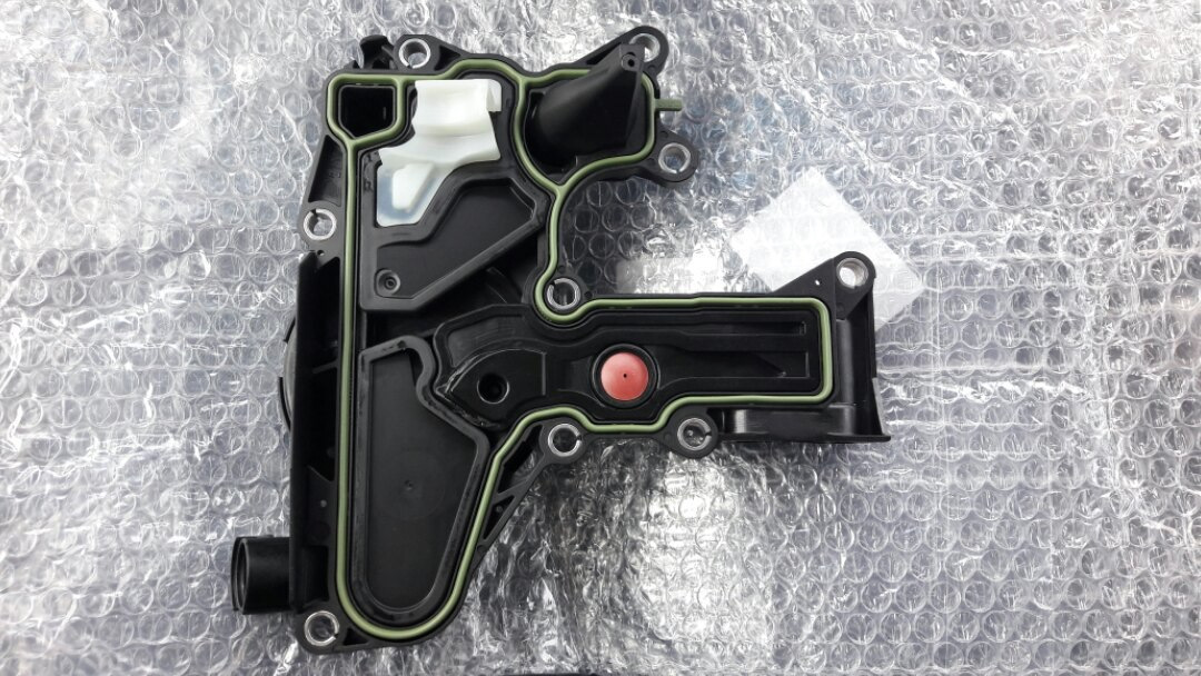

Про маслоотделитель: для многих уже не секрет что владельцы VAGов с мотором 1,8 TSI ставят себе маслоотделитель от мотора 2,0 TSI, пообщавшись с ребятам у кого дак сделано решил и себе поставить такой маслоотделитель, сказать что, что-то изменилось? Да вроде нет))проехал на нём всего 300 км. Возможно позже замечу какие-нибудь изменения)) Сразу оставлю номерок нового маслоотделителя так сказать последней ревизии 06Н 103 495 AJ цена 5000 руб./шт.

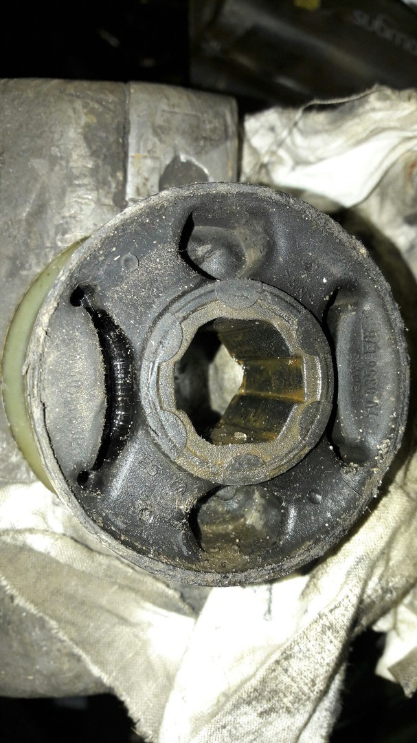

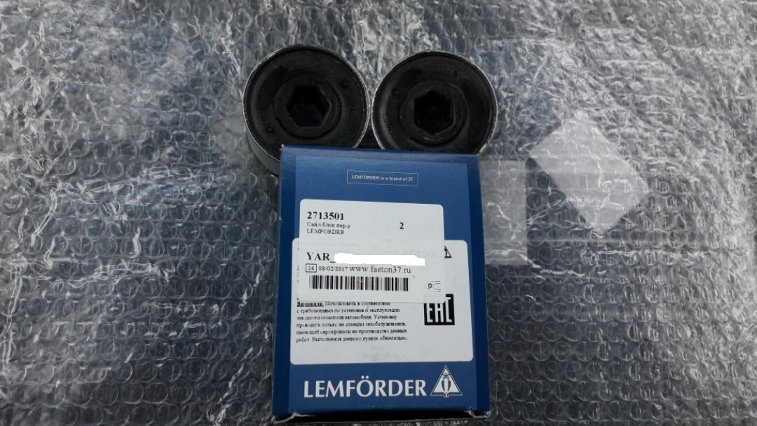

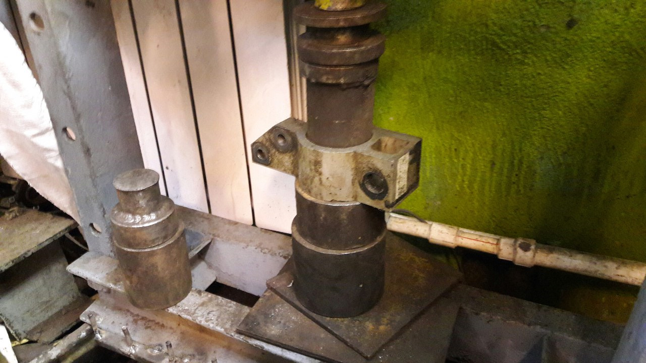

Про сайлентблоки: с нашими дорогами родных сайлентблоков хватает тысяч на 30-40, а то и меньше.
Полазив по драйву нашел посты о смене родных сайлентблоков на аудюшные от rs3 или от s3. Изучив разницу между ними и отзывы после замены, понял то, что те кто ставят от s3 говорят, что на сайлентбоках от rs3 жёстче, а те кто ставят от rs3 говорят что всё супер и комфортно))) Всё как всегда))))
Решено ставить от rs3 вот номерок lemforder 2713501, цена 580 руб./шт.
Что изменилось? Машина стала более собранней проходить переезды, ямы и лежачие.

Тоже менял летом на цельные сайленблоки, так как в подвеске появился стук, был люфт между штоком и задним сайленблоком. Подвеска стала более плотной.

Ну чем лучше этот отделитель?
Какой смысл 5 рублей тратить?
Цена то у них у обоих одинаковая. Лучше тем что когда мамбрана залипает или начинает менять свои свойства и клапан перестаёт сбрасывать давление в следствии чего то самое избыточное давление ищет наиболее слабые места для сброса т.е. сальники а при двух клапанном маслоотделителе сброс происходит через второе отверстие и тем самым спасает двигло от избыточного давления! ну так в общих чертах…
Аааа я понял.
А проверить то, что он(отделитель) кончился как-то возможно?
Начнут прокладки подтекать? Или как? Ошибка?
Вот этого я не знаю))многие его меняют каждые 60-80 тыс км.
Ну ладно)) гляну на свой завтра, может внешне как-то смутит))
А что ревизия обновилась маслоотделителя? Последняя была вроде AD
Да, и на 2.0 и на 1.8 обновилась
Сайленты ставил такие, полгода откатал — ответил на лемфёрдер типа оригинальных — жёстко и шестигранник быстрей разобьёт:-)
