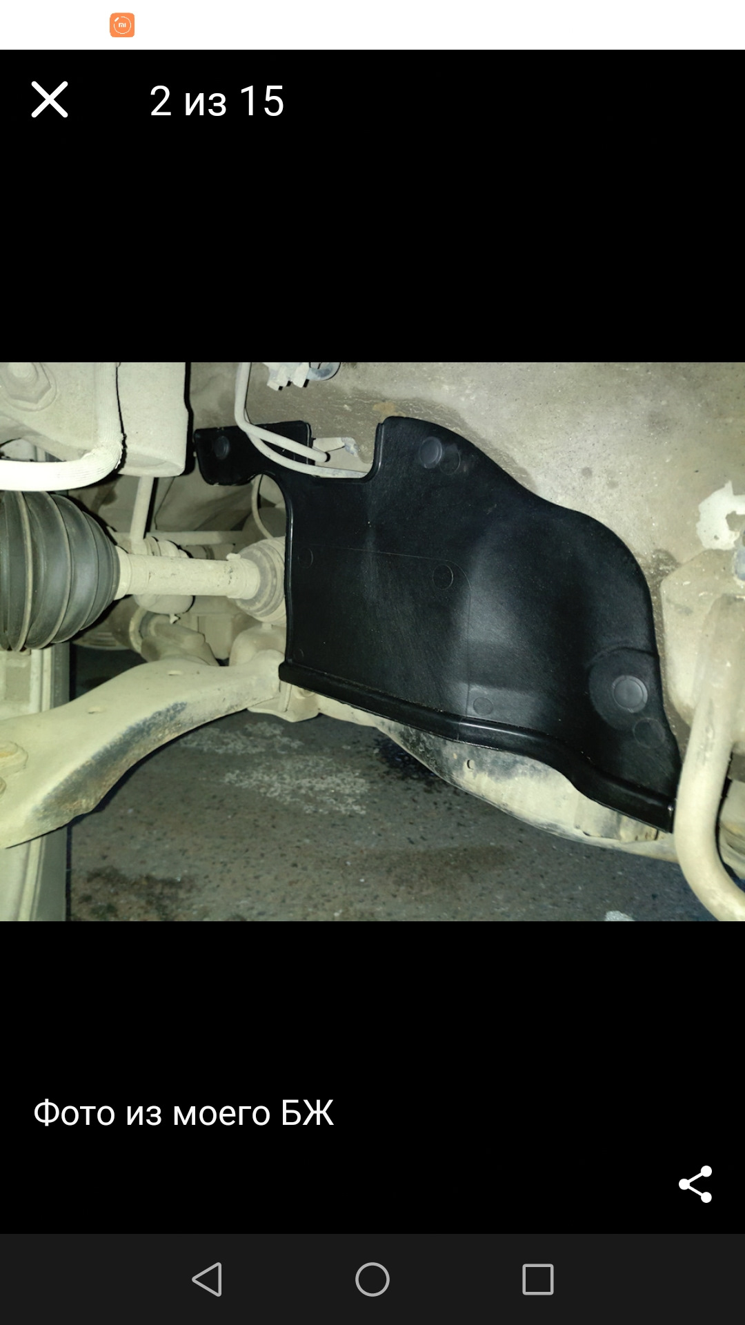

Также рекомендую снять пластиковый кожух за правым колесом. Таким образом откроется доступ к шкивам снизу, а это понадобится для удобного снятия и установки поликлинового ремня.
Оттуда же мы получаем доступ для снятия/установки обводного (паразитного) ролика.
C этой же стороны чуть выше кожуха есть технологическое отверстие. При помощи трещотки, торцевой головки и удлинителя через него и снимается наш натяжитель в сборе.

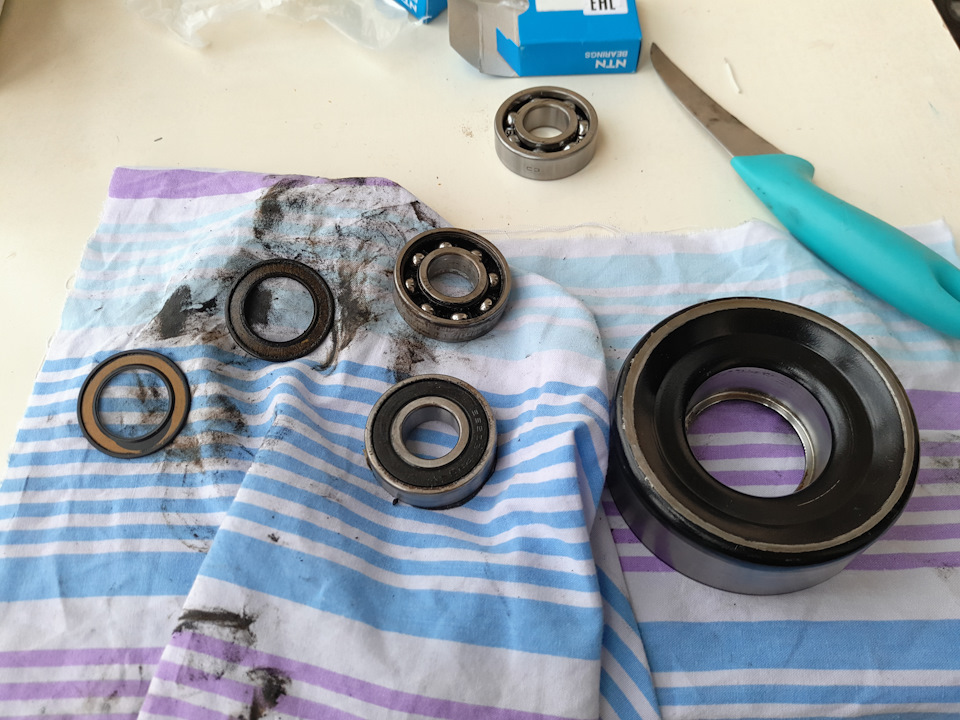

Дабы не терять время и пока все было под рукой, фото все же делал с подшипниками NTN. Что имеем:
А имеем мы два наших ролика и новые подшипники.
Еще одно отступление. Обратите внимание на потертости натяжного ролика с левой стороны. Произошло это от того, что после пробной сборки я по запаре установил ролик не той стороной. В результате этого зазор между роликом и двигателем сокращается на несколько миллиметров и ролик периодически чиркает об него.
Пусть моя ошибка будет вам уроком! Ролик на натяжитель устанавливается строго, как на фото 4 данной записи.
При помощи торцевых головок подходящего диаметра и молотка выбиваем старые подшипники из роликов.
В итоге все составляющие обводного ролика у нас на виду
То же самое делаем с натяжным роликом
А вот сравнение нового и старого подшипников
Отдельно перекинуть пыльники на новый не получится (я пробовал). Отсутствуют необходимые пазы, удерживающие пыльник, а так же не соответствуют размеры пыльника и просвета в подшипнике.

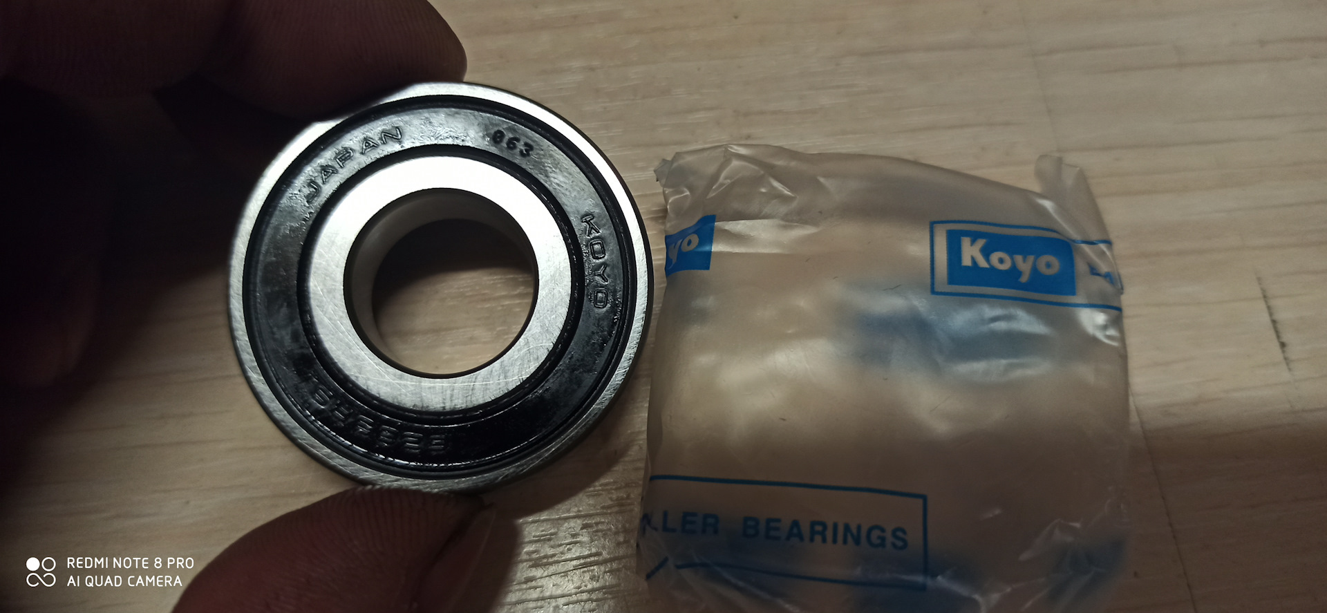

Всё-таки на c100 3.2. Какие подшипники заказывать?
Один 40*17*12, другой 40*17*17.5
Спасибо. А кодов случаем нет на эти подшипники?
Расписано же все!
Да что-то все запутанно. Один пишет про 2,4, второй 3,2 и фиг разберешься где что(((
Внимательнее просто текст читайте. На 2,4 оба одинаковые. На 3,2 один как на 2,4 а второй шире и двухрядный. Все размеры тоже написал
93740975 это типа родные подшипники?
GENERAL MOTORS 93740975 Подшипник генератора передний.
Заказал по совету камрада JGen ASIN.EL2338 Ждем.
Да, на матизах он в генераторе стоит. Только ценник втрое больше асиновского)
взял)

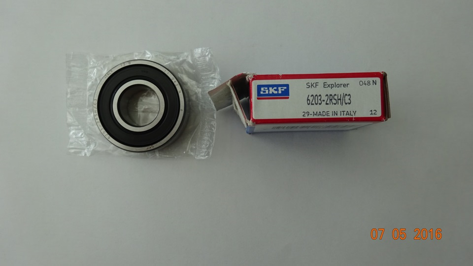

В роликах лучше использовать полностью закрытые подшипники(двустороннее уплотнение).
После кода обозначающего типоразмер идет обозначение модификации.
Нужно смотреть расшифровку кодов производителей —
у FAG двустороннее уплотнение обозначается — 2RSR
у NSK — DDUCM
у FAG C2, C3 итд — посадка подшипника, чем больше цифра, тем больше зазор в посадке. ( в другом обсуждении данной темы писали про то, что подшипник болтался)
Тут есть расшифровка: www.podshipnik.ru/designations/746/
