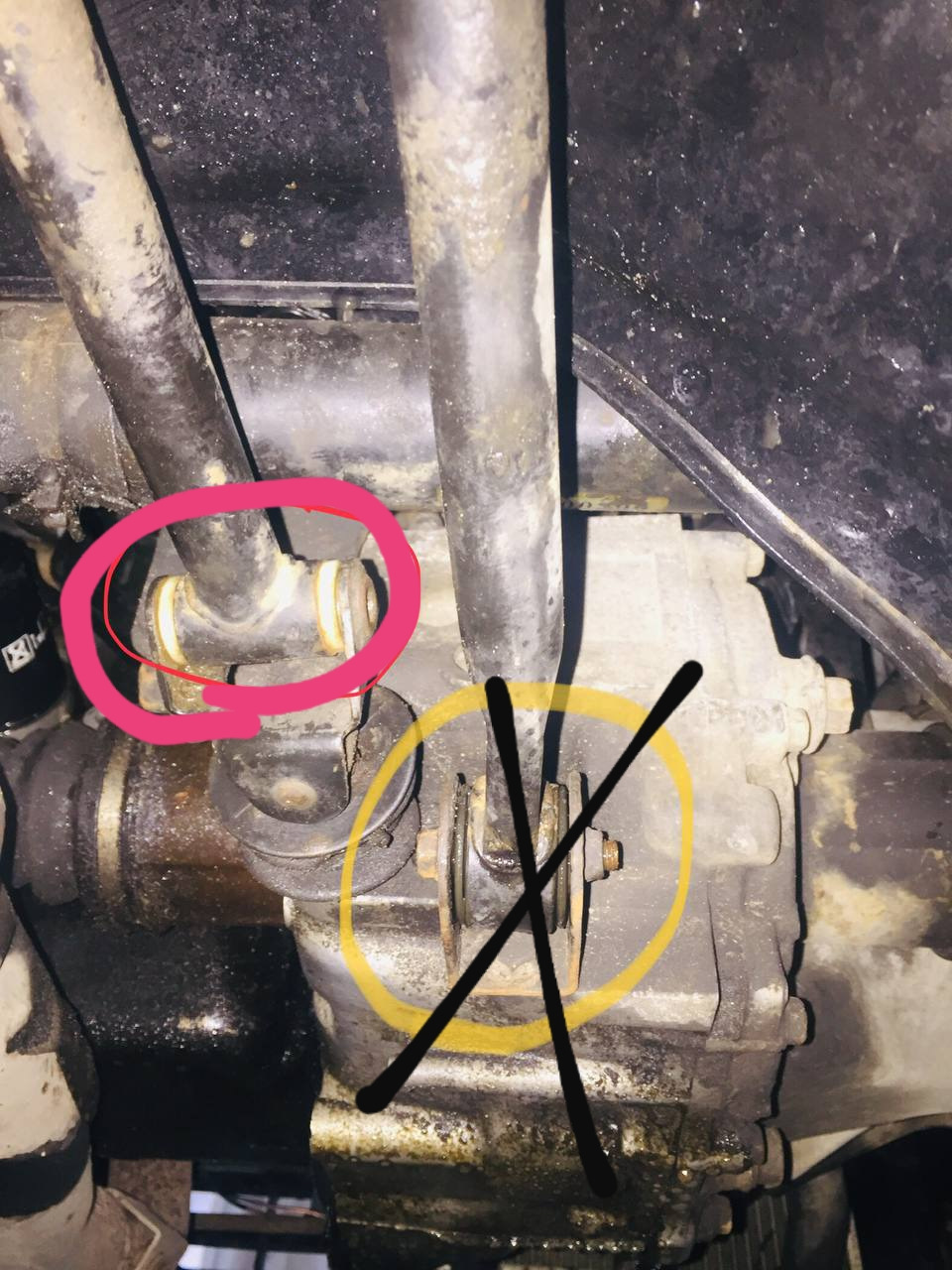

Для того, чтобы снять кулису, нужно открутить выхлопную трассу с передней части авто.
Откручиваем 2 болта на приемно трубе (понадобятся ключи и головки на 12 и 14).
Поле того, как отсоединили выхлопную трассу, привязываем ее к подушке трубы.
Затем приступаем к выкручиванию болтов, держащих кронштейн с втулкой.
Для удобства, лучше сначала открутить тягу от кулисы, а потом только кронштейн с втулкой. Принципиальной разницы нет. Разве что чуточку удобней.
Затем я начал снимать кронштейн кулисы. 2 болта на 10
Вот тут то меня ждал сюрприз. Болты прикипели.
Снял тягу и пошел в кузовной за женой болгарина.

Результат невероятный! Передачи стали в многоллиард раз короче! Втыкается все четко! Немного жестковато, но абсолютно без дополнительных усилий. Кулиса стоит в одном положении и не болтается как елда пенсионера))

P.S. Заказал новый кронштейн втулки кулисы. Старый весь сгнил и стал, как бумага)
