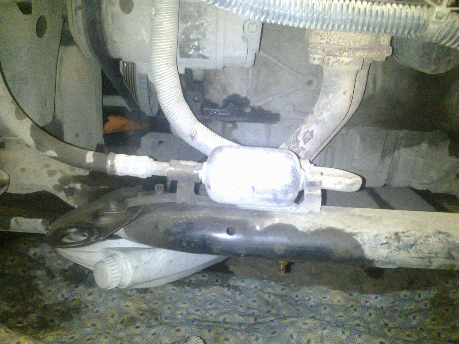

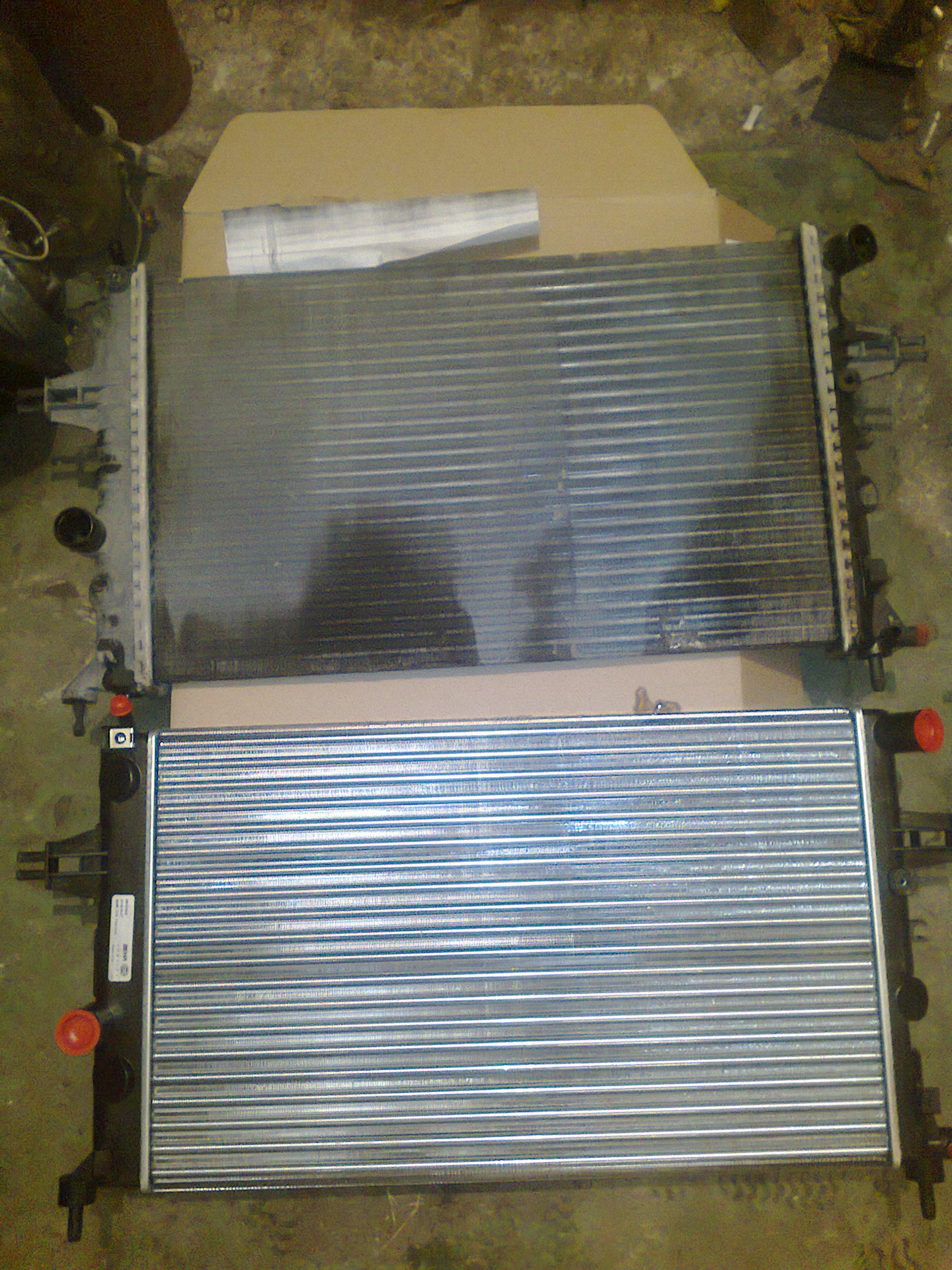

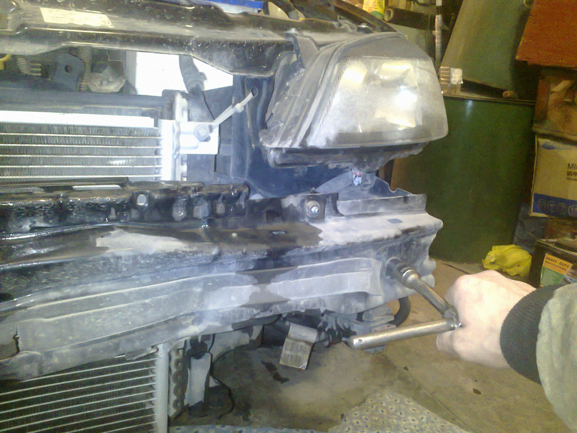

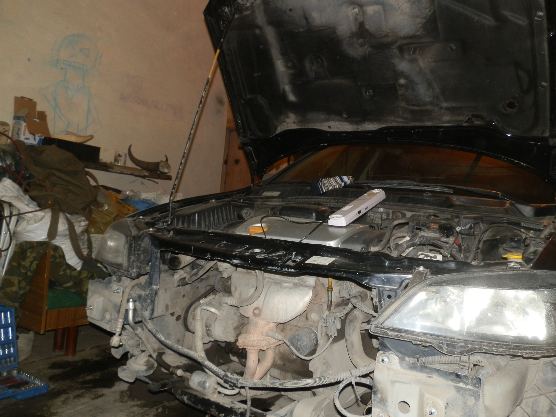

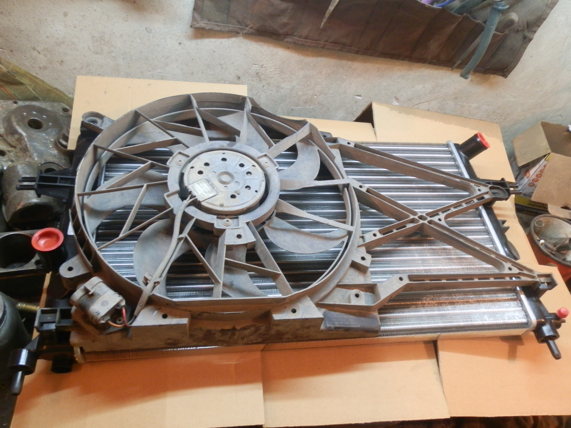

Доброго здоровья всем! Сегодня я заменил прохудившийся радиатор охлаждения двигателя. До этого ездил несколько месяцев подливая антифриз. Процесс сам по себе оказался для меня муторным и долгим, так как я демонтировал бампер, усилитель бампера, вентилятор и радиатор кондиционера, плюс отсоединение проводки. В общем хотел воочию посмотреть как так всё устроено. По фотоотчетности — выстроить сюжет не получилось, да и не интересно никому как шаг за шагом разбирать морду, а затем собирать её. Антифриз GM Dex-cool longlife 93170402 Радиатор BEHR-HELLA 8MK376710314 Если интересуют вопросы — задавайте. Спасибо за внимание!

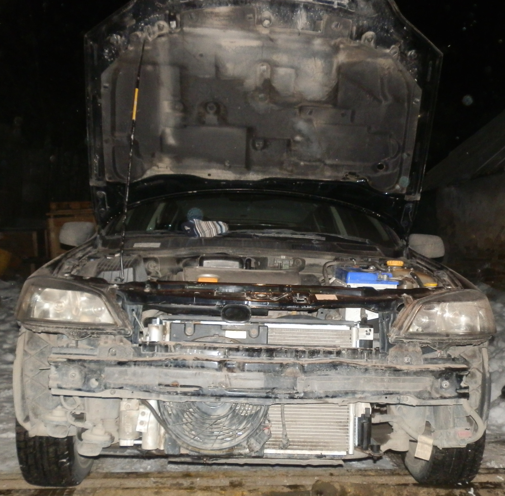

Снял бампер

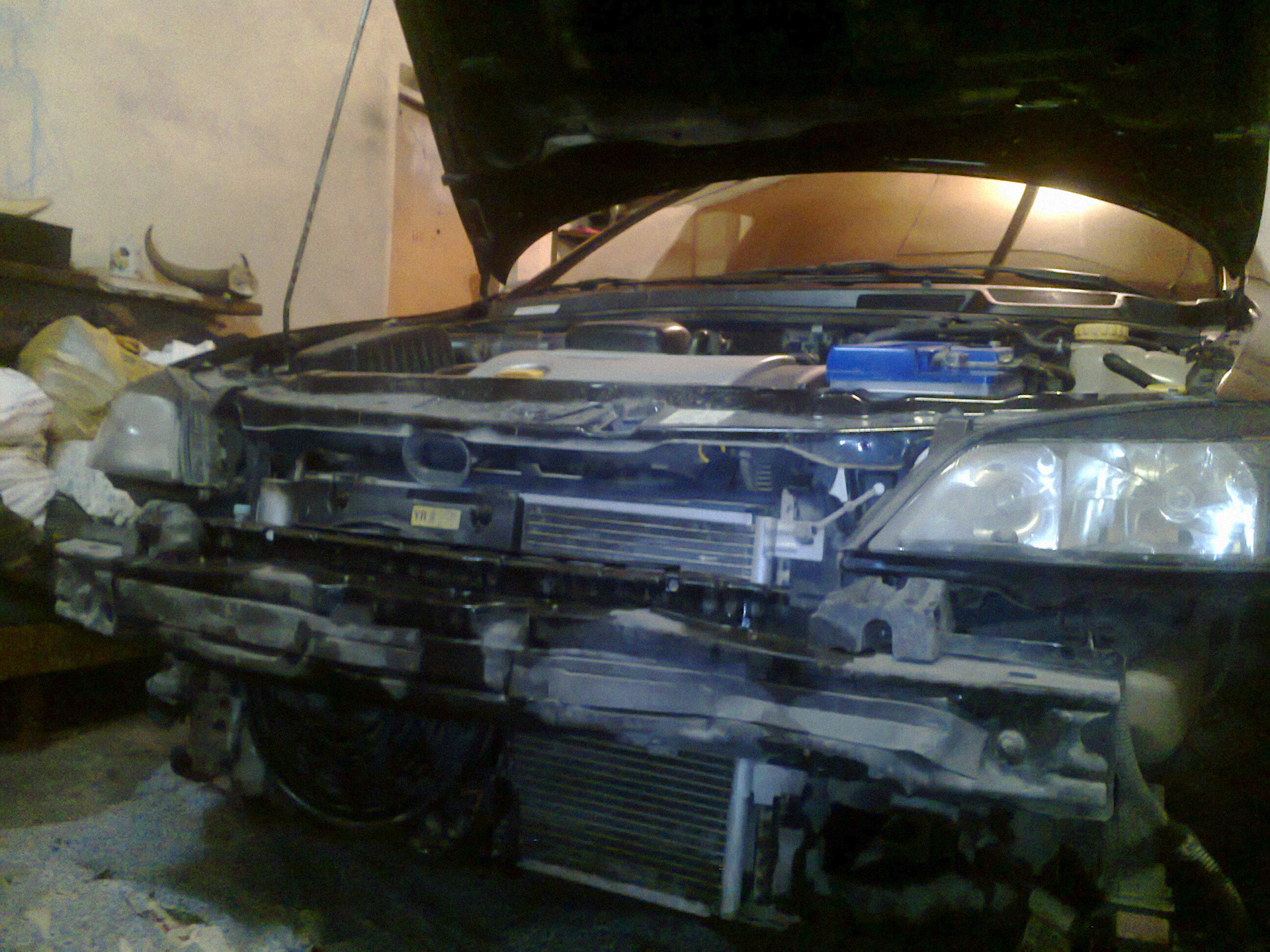

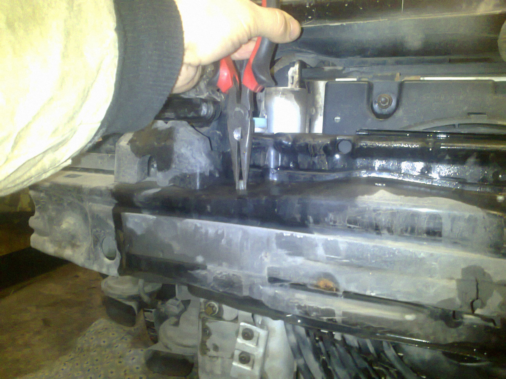

Затем нужно освободить клипсы, крепящие жгут проводов к усилителю бампера

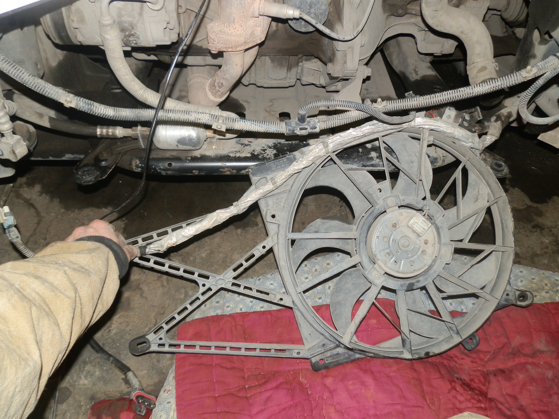

Далее снимаем сам усилитель

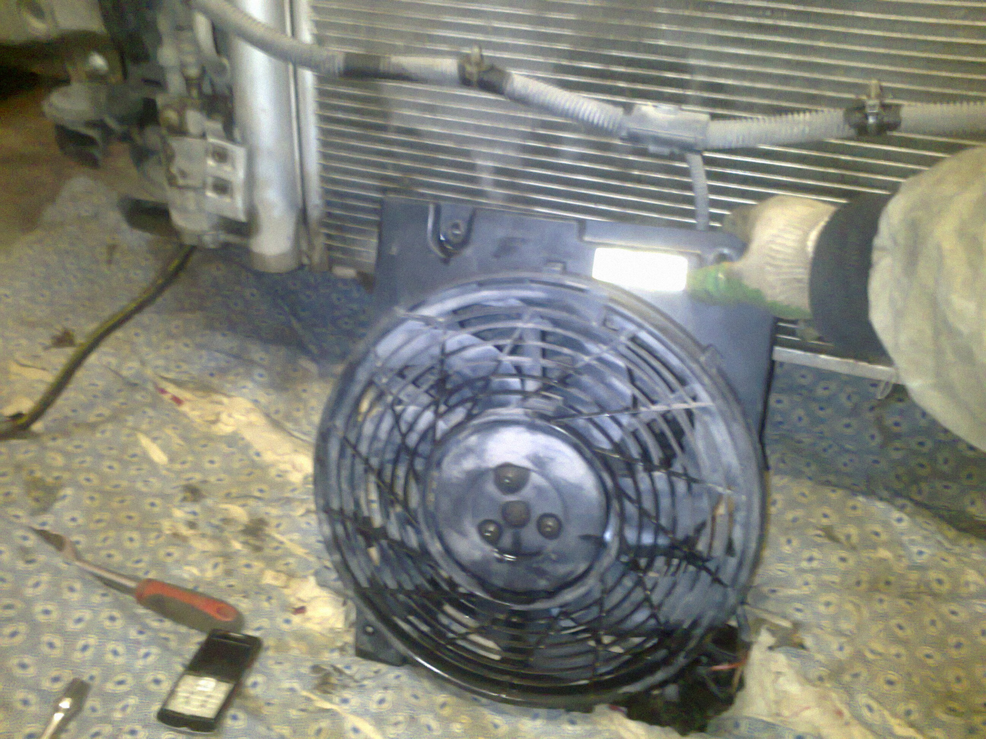

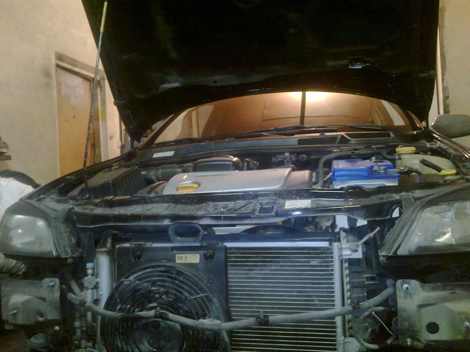

На очереди вентилятор и радиатор кондиционера
Я демонтировал вентилятор и радиатор кондиционера полностью, так как система кондиционирования у меня всё равно не исправна, позднее буду разбираться

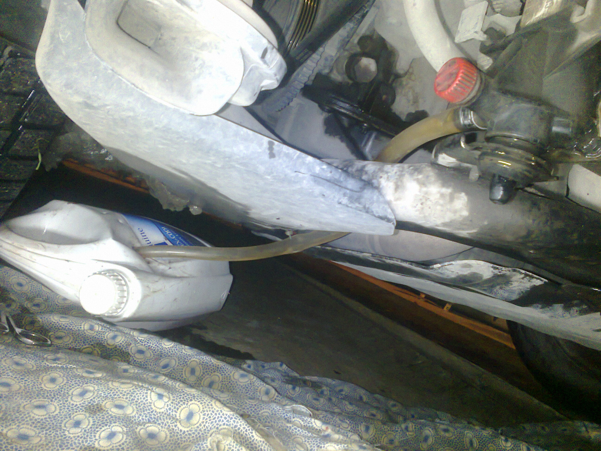

Сливаю антифриз
Идентификация, разница лишь в исполнении сливного крантика

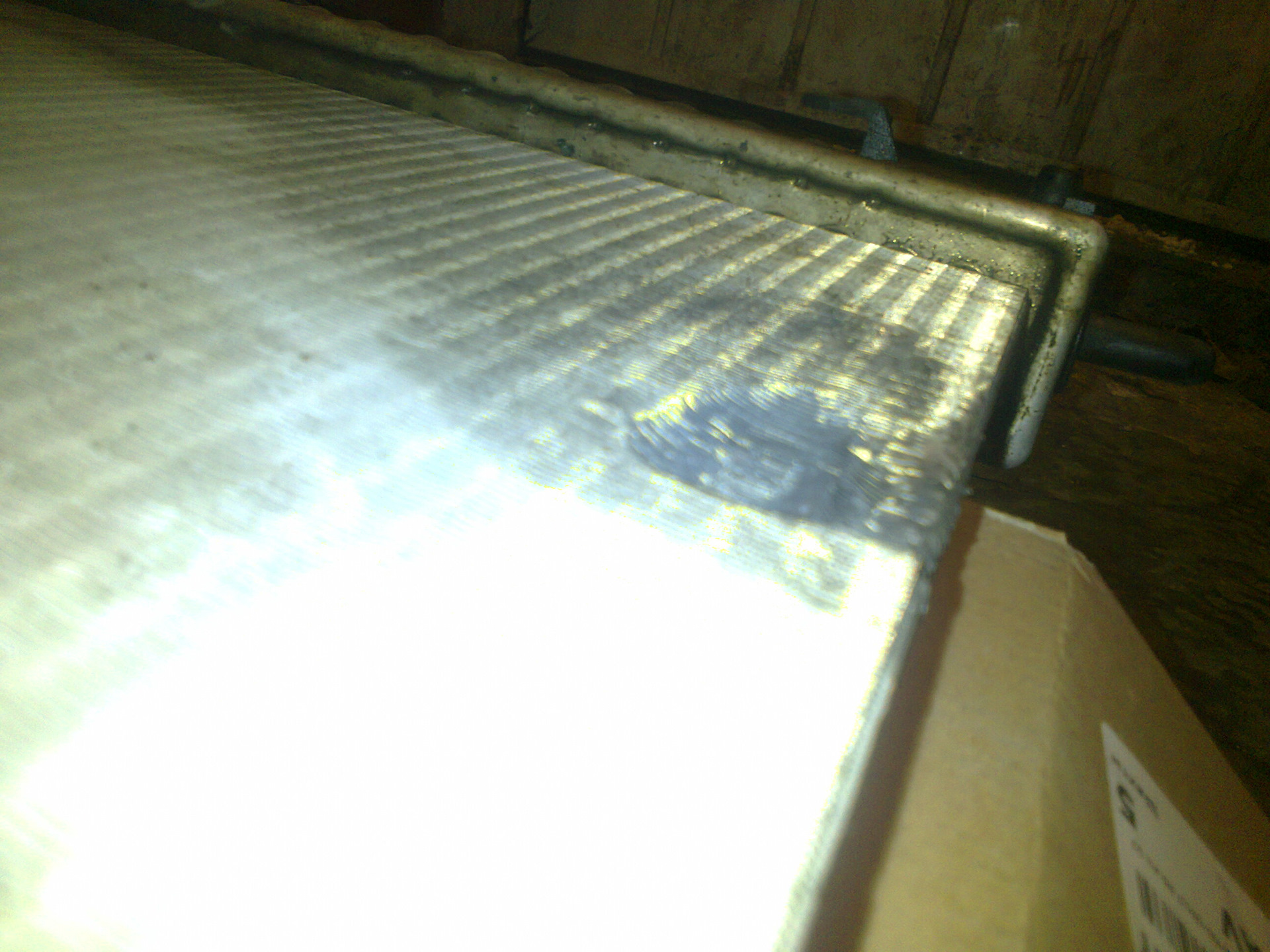

Дальше я заметил что вот эта бобышка сидит не полностью в скобах, одна сторона имеет свободный ход. В последствии я поджал разогнувшуюся скобу и на всякий случай закрепил этот бочёнок пластиковыми стяжками
Плохо видно, на радиаторе некая выбоина в результате свободного перемещения того самого бочёнка. Он просто-напросто замял радиатор по своей форме

Новый радиатор монтирован. После чего я приготовил и залил антифриз
Естественно в процессе завоздушилась система. Я выгонял воздух поставив автомобиль на подъёме передней частью, и повышал обороты двигателя на холостом ходу, приоткрыв при этом крышку расширительного бачка и установив 4-ю скорость моторчика печки. Вроде получилось и пошёл горячий воздух

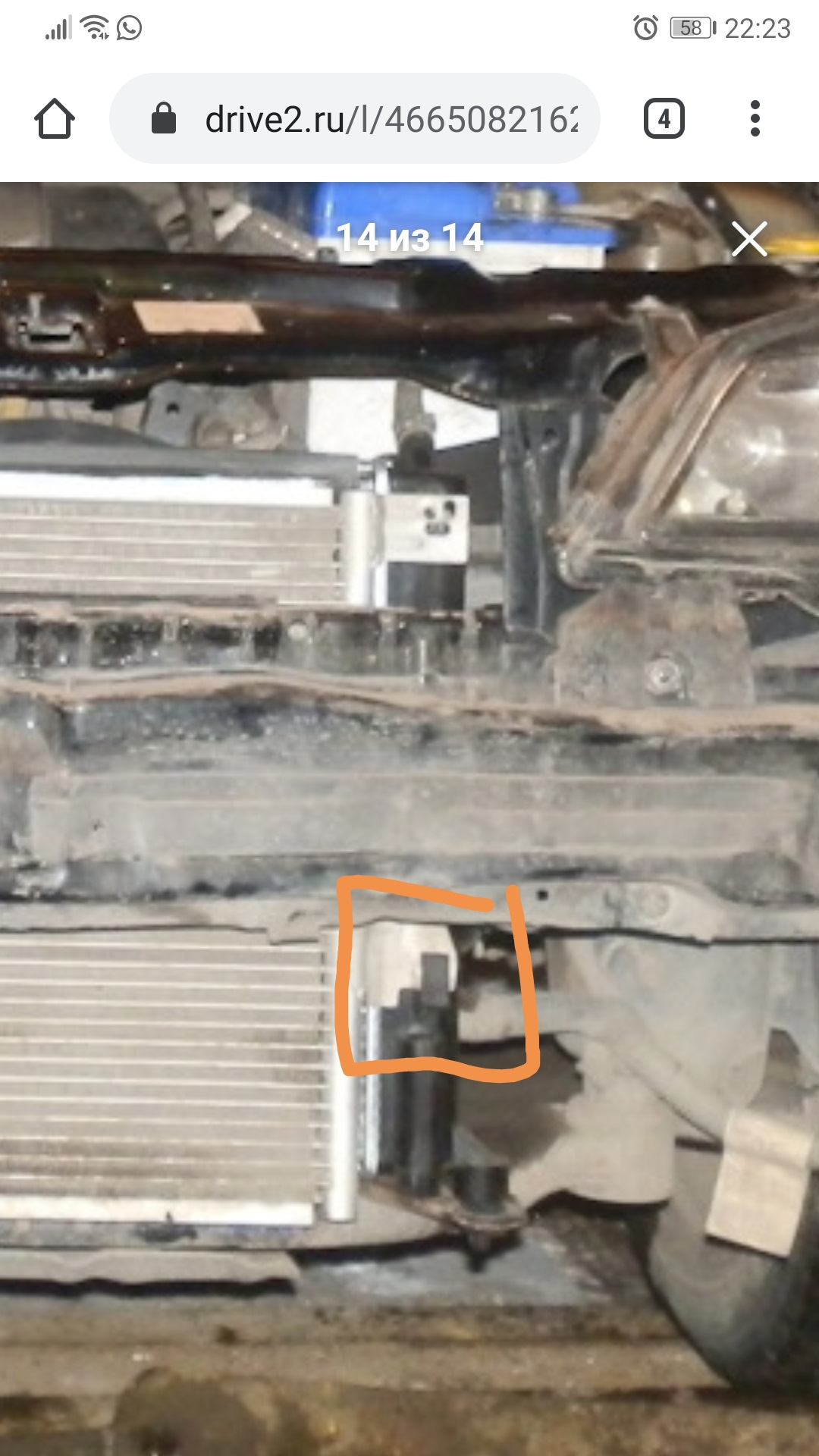

Приветствую! На фото отметил место, где радиатор кондиционера своим креплением садится в пластиковое посадочнле место основного радиатора. А вот как со стороны пассажира крепится радиатор кондера к основному?

Бочонок, который ты пластиковыми стяжками закрепил — это адсорбер кондея. Правильно сделал, кстати. У меня он отстегнулся и прижался к радиатору. И потихоньку протер в нем дырку))))
Ага. Я тоже как-то закреплял. Хотел перевернуть скобу крепления наоборот, чтоб если что, адсорбер выпадал в сторону мотора, но не помню, сделал или нет. Но точно помню, что закрепил стяжками. Или проволокой))) Давно было дело. У меня еще потом трубка от этого адсорбера отломилась и я покупал в сборе весь шланг за 15к)))

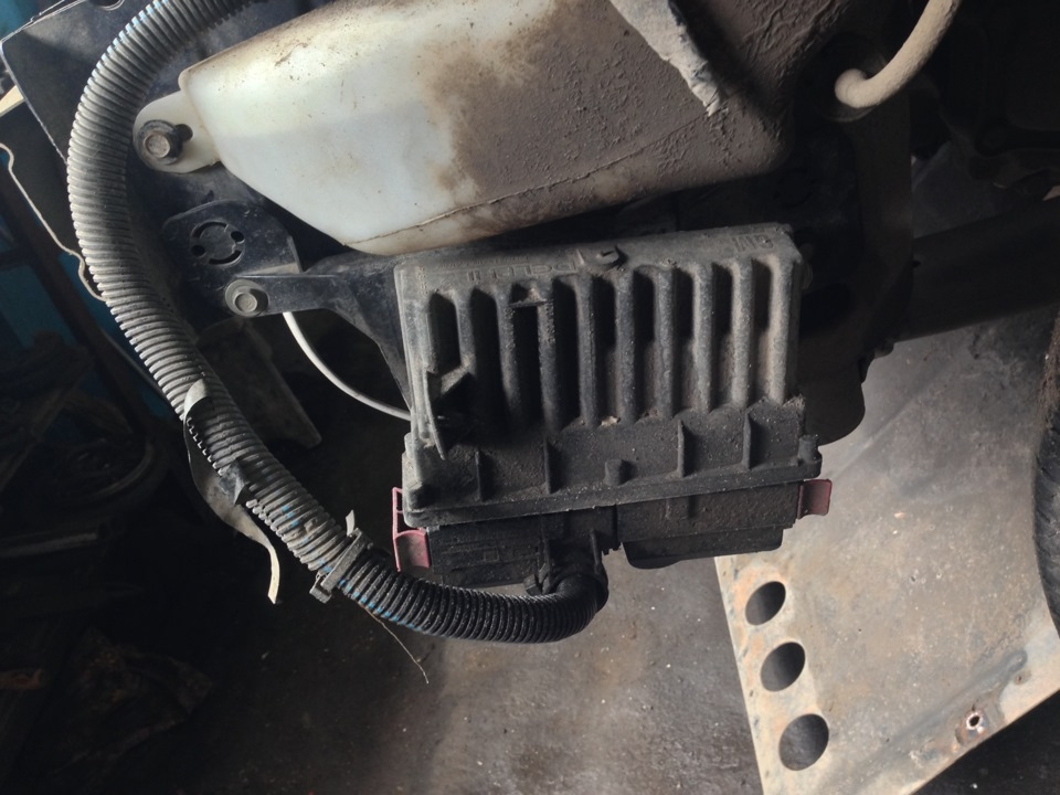

Добрый вечер, скажите пожалуйста без блока управления вентилятором будет работать кондиционер? Спасибо
В моём случае до протирания абсорбером дырки тоже немного оставалось. Не совсем продумано как-то устроен этот момент.
