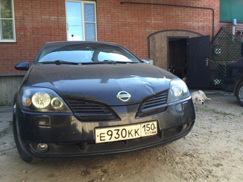

Всем привет!

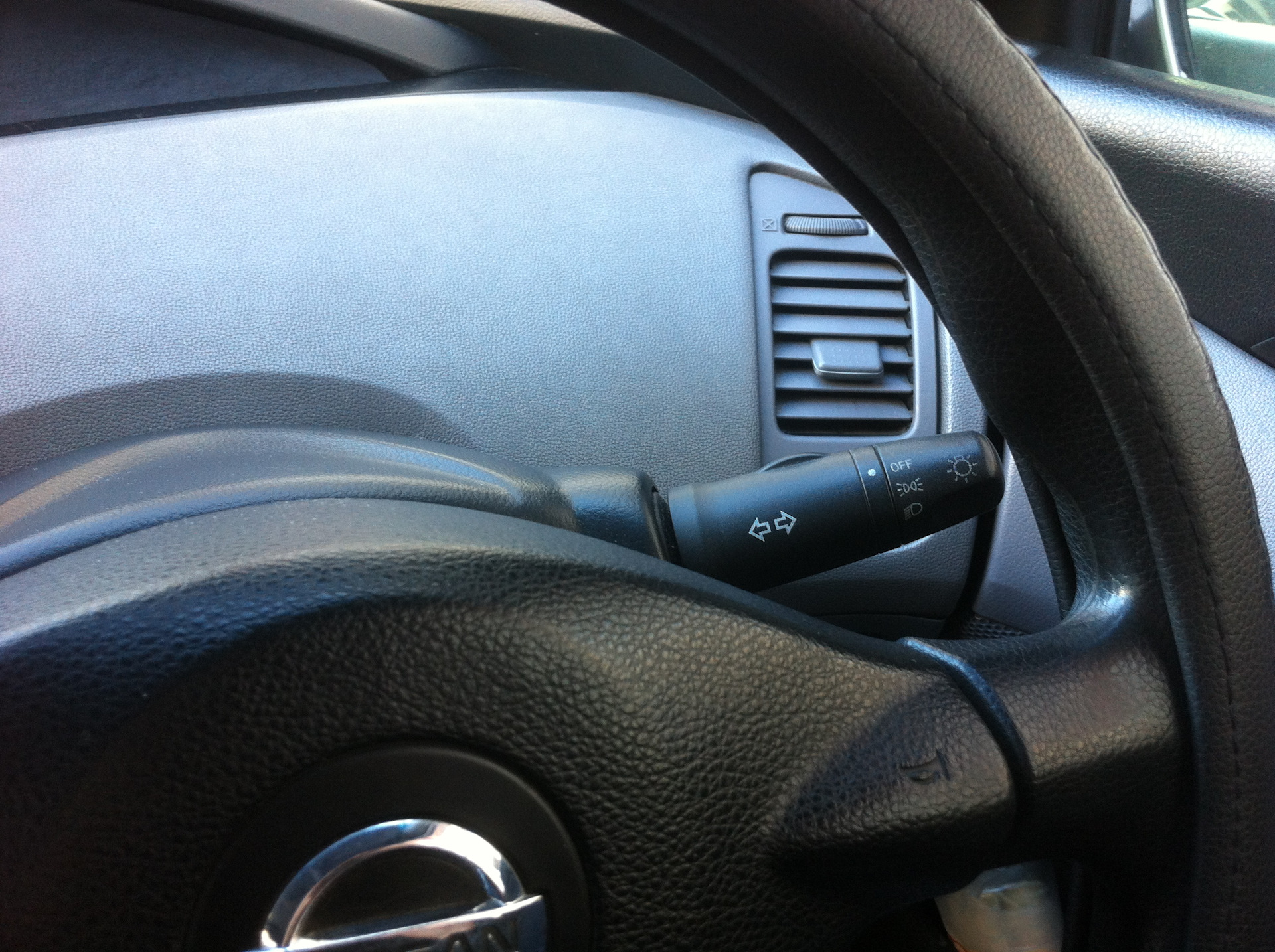

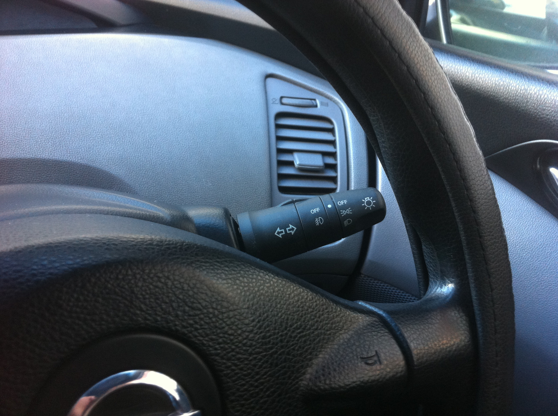

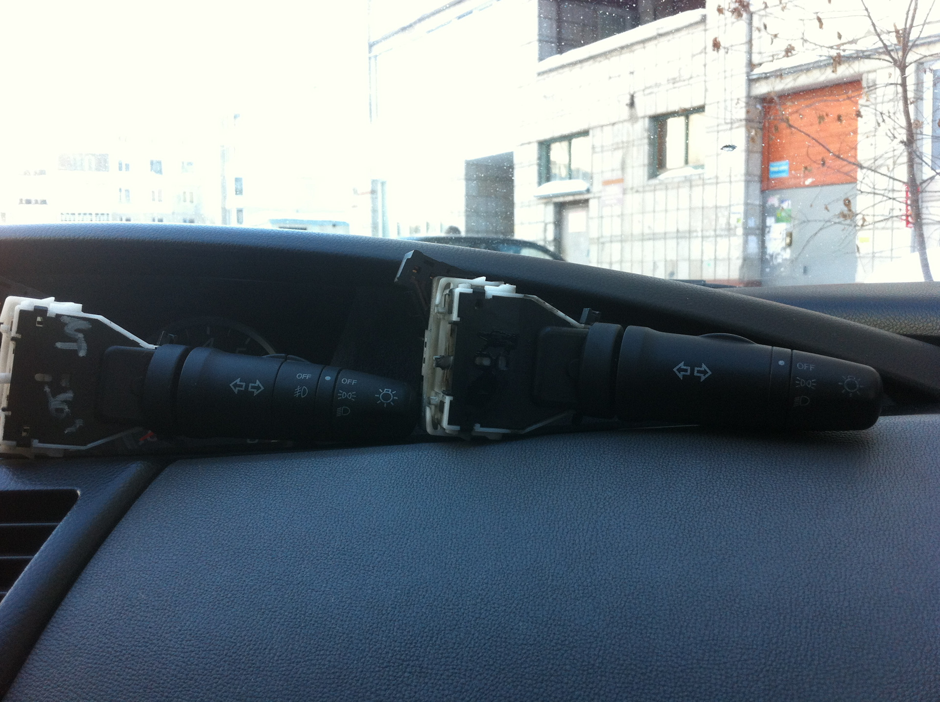

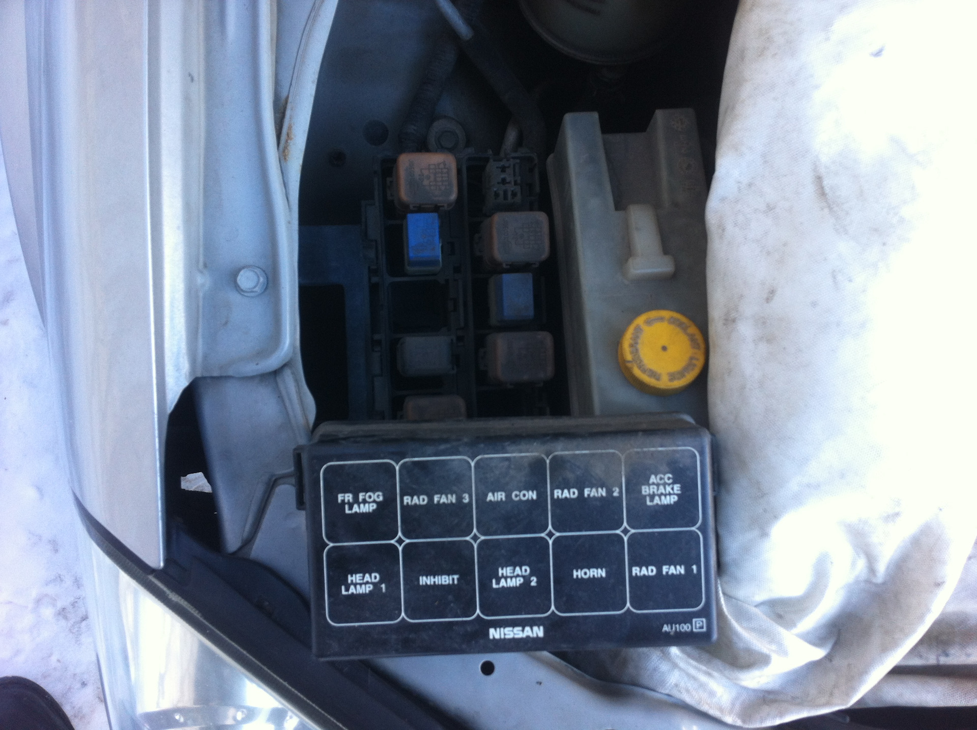

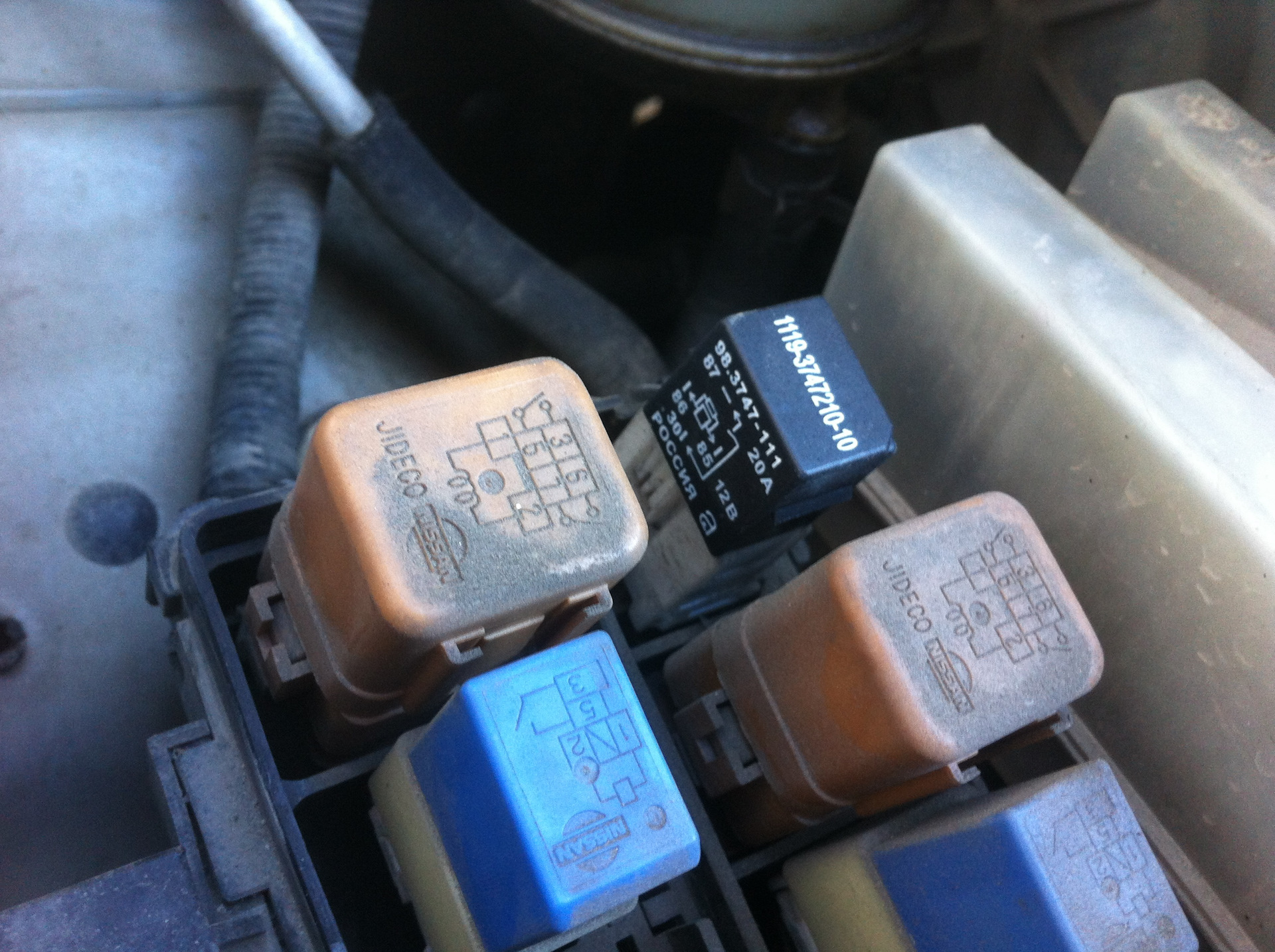

Потихоньку готовлюсь к установке новых бамперов, поэтому решил докупить и установить не хватающие элементы. Для того чтобы заработали противотуманные фары на Nissan Primera P12, при условии, что их не было с завода, Вам потребуется : подрулевой переключатель под ПТФ и 4-х контактное реле. Благо, все это вполне легко можно найти на разборке или автомагазине. Разве что придется поискать переключатель под ПТФ, маловато их в продаже, а реле можно купить хоть где. Обошлись все эти прелести мне в 500 и 113 рублей соответственно. Установка крайне проста и не нуждается в разъяснении.

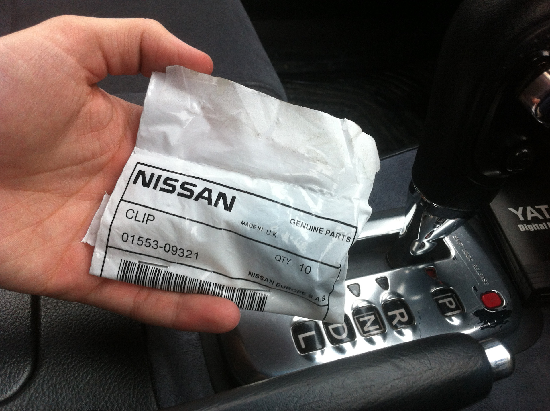

Также прикупил оригинальные клипсы, чтобы обновить те, что держат подкрылки. Недавно обзавелся клубной наклейкой, за это спасибо Nissan-Tomsk.
Каталожный номер реле(1119374721010), клипс(01553-09321).

Спасибо большое за ответы!
В итоге получился весь процесс такой? :
— поменять переключатель
— вставить реле на штатное место
— подключить имеющимися проводами сами фары
И всё сразу заработало? Других действий не требовалось?
А на табло есть лампочка ПТФ? Искал у себя не смог найти
Да, верно, больше никаких действий. Насчёт лампочки не припомню точно, вроде не было

От блока реле ПТФ вроде идут провода, значит должно быть

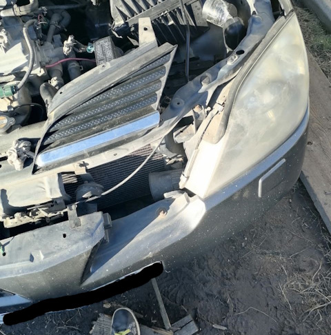

Я что вижу, идут проводки от места, куда ставится реле для туманок. 4 провода, они уходят в общий канал гофрированный ниже реле ближе к переду. Дальше этот канал толстый идёт и делится, я всё смотрел. И нашёл только по центру за бампером снизу одну фишку изолентой прикрученную. И она не для ПТФ. Она с 1 профодком, другая фишка. И она одна штука.
У меня бампер с разборки с Японки, там вставлены фары и в них фишки обрезаны, фишки другие, чуть больше, с 2 проводками
Свои птф я тоже сращивал, т.к ставил себе бампер от рестайл примеры(круглые). Тоже были обрезаны провода, но фишки остались от японца.
Т.к прошло уже почти 3 года, с точностью ответить где кконкретно были они спрятаны я не могу. Посмотрите за усилителем бампера, в районе начала лонжеронов…
Помню, что они были смотаны в очень маленький клубок и от времени стали такими грязными, что еле их признал
А 2 провода отдельные на каждую фару идут?
Или надо с 1 провода кидать на 2ю фару?
Да, на каждую отдельно с двух сторон
