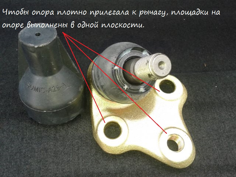

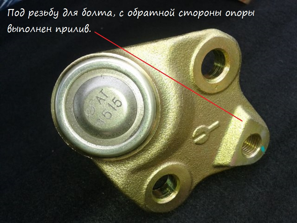

На Chery Tiggo 5 (T21) практически вся подвеска перекочевала с предыдущей модели Tiggo T11. Это неплохо для потребителя, так как у него появляется более широкий выбор доступных по цене запчастей.

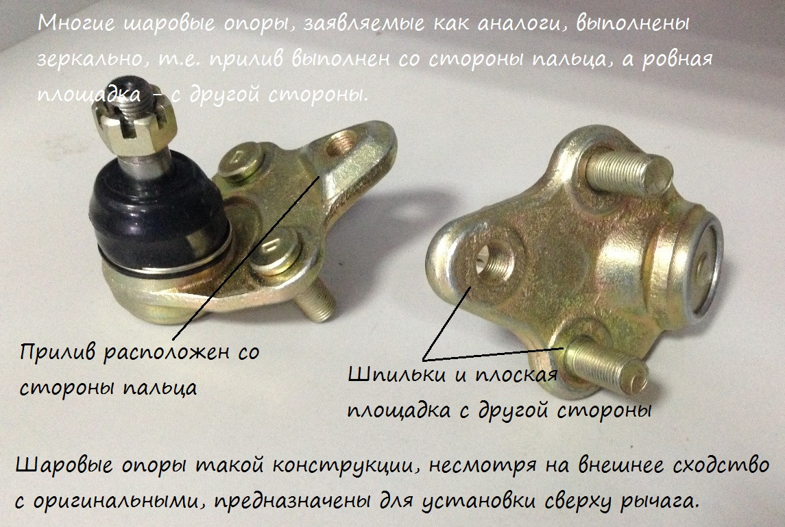

Однако довольно часто магазины предлагают запчасти, которые не являются прямыми аналогами для оригинальных деталей. Неискушенный автолюбитель может и не заметить разницы, а мастерам в сервисе часто совершенно без разницы, что принес клиент. Но внешне даже очень похожие детали могут существенно отличаться от оригинальных, и эти отличия далеко не всегда безобидные.

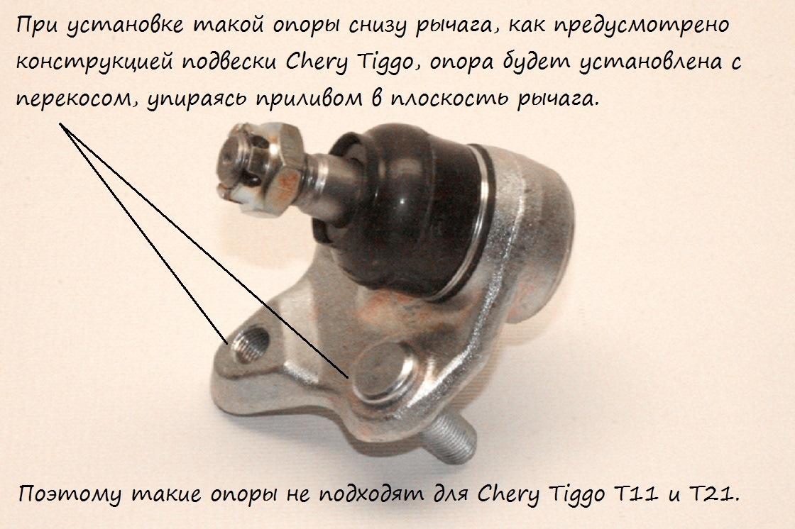

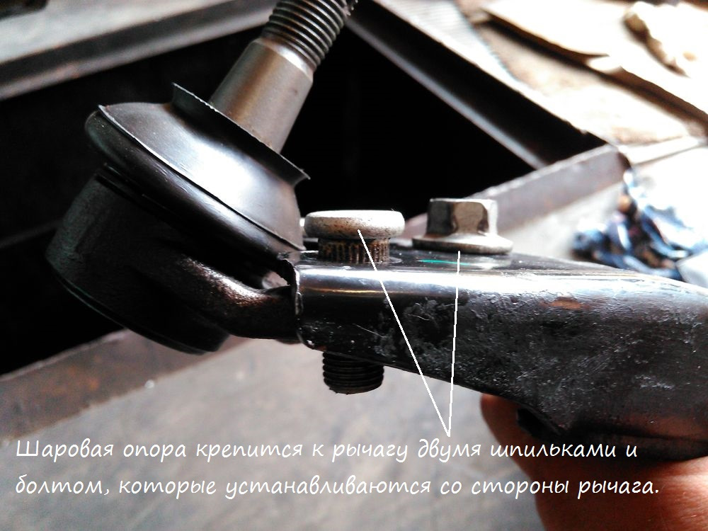

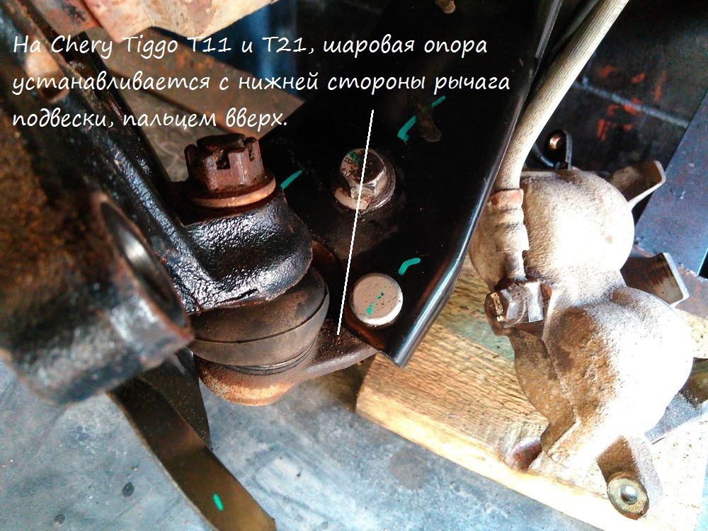

В этой записи хотел бы обратить внимание на важный момент при выборе шаровых опор для Chery Tiggo T11 и T21. Дело в том, что большое количество неоригинальных шаровых опор, которые в магазинах заявляются как аналоги для оригинальной шаровой опоры Chery T11-2909060, на самом деле предназначены для установки сверху рычага подвески, тогда как оригинальная опора устанавливается снизу. Внешне они похожи, но имеют зеркальную конструкцию в сравнении с оригинальной опорой.

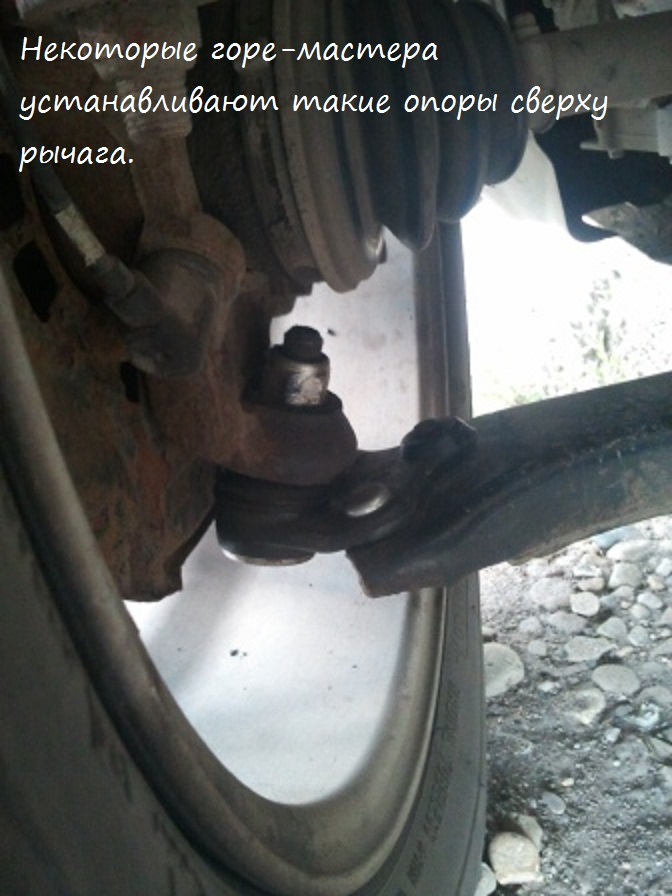

Равнодушные к машине клиента, некоторые горе-мастера умудряются установить такие "зеркальные" опоры либо снизу рычага, но с перекосом, либо вообще сверху рычага. В итоге нарушается заводская геометрия подвески, что может вызвать негативный эффект.
Как это влияет на управляемость, безопасность, надежность подвески, у меня статистики нет. Но лично я убежден, что с подвеской не шутят и подобные эксперименты — это не дело, лучше подобрать правильную деталь, чем рисковать.
На фото ниже иллюстрации с моими комментариями. Часть фото мои, часть позаимствованы в сети.

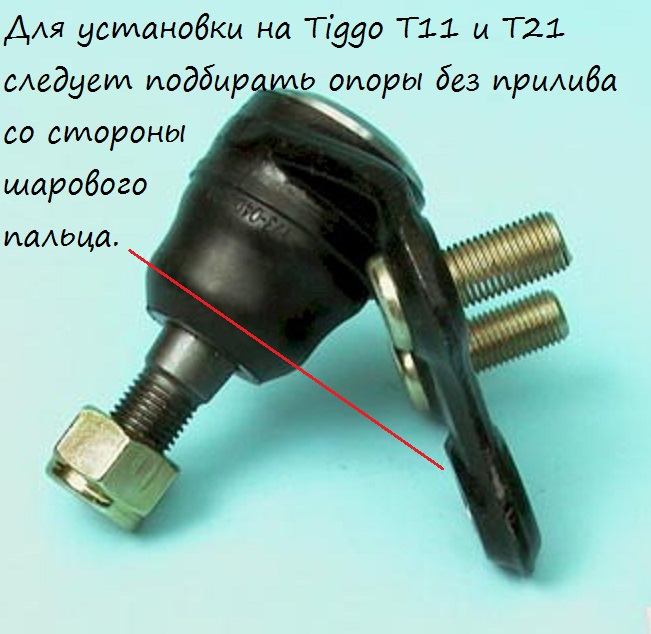

Автор явно не разбирается в теме шаровых на Тигго, потому что уже вводит в заблуждения людей. Шаровые без прилива устанавливаются не на Тигго Т11, а на Тигго FL. Да и типа оригинальные китайские как у автора на фото полное говно.
Мужики голову не парьте. Берите шаровые от Rav4 II/Corolla 120, например CBT-40 CTR, если у вас Т11, Solano, X60 то ставьте ее как обычно, а если у вас FL то стачивайте прилив и все. Ну еще подскажу проверенную инфу, если вам нужно именно шаровую без прилива сразу, то 19563 Mapco она без прилива 100%.
Без прилива будут и Just Drive JSB0033

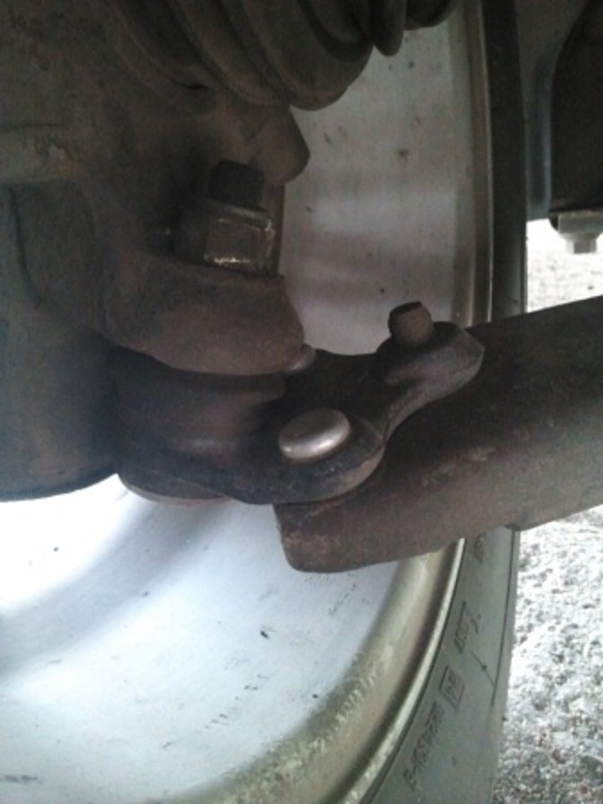

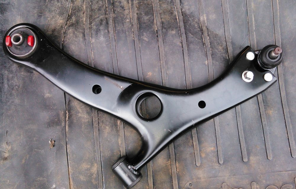

На кованые рычаги шаровая опора устанавливается аналогично, как и на штампованный, снизу. См. фото:
спасибо! вот надо посмотреть, может у меня наоборот теперь…

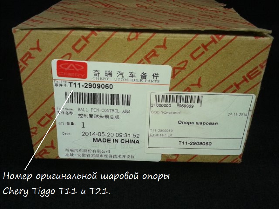

На existe по номеру T11-2909060 наши опоры бьются, но на фотографии там совсем не то, что нам надо.
Если не трудно, напишите аналоги, кто ставил с номерами.
В этом и проблема, что большинство ставит что попало и не смотрит на конструкцию. У меня пока нет списка аналогов, точно подходящих вместо оригинала. Смотрел форумы по китайцам, все без толку, придется самому искать.

С точки зрения геометрии установка сверху даже лучше.
В дискуссию вступать не буду, потому что считаю заводских инженеров технически грамотнее себя.
Если говорить об инженерах, то тут вопрос не знаний, а их применения: над инженерами висит требование сделать машину максимально универсальной. Обсуждаемое изменение, то бишь увеличение угла наклона рычага после "неправильной" установки опоры, сделает машину лучше для одной категории пользователей (увеличение устойчивости и сцепления с дорогой в скоростных поворотах), но хуже для другой (ускоренный износ резины при частой езде с полной загрузкой), соответствено для заводских инженеров — не вариант, особенно если учесть что с "летчиками" власти всех государств стараются бороться. Но если ты как раз "летчик"? Или даже тошнила, но не грузишь машину по уши — в этом случае просто не почувствуешь никакой разницы. Тигго — городской автомобиль, для перевозки картошки с дачи или для дальних путешествий со всей семьей его не покупают. А значит можно считать нюансы установки шаровых вопросом религии.
Единственное что наверное стоит поиметь в виду — после установки опоры сверху рычага на какую-то копейку уйдет развал (в плюс), стоит заехать на стенд и посмотреть, надо ли исправлять.

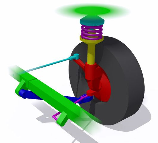

вокруг оси которого поворачивается — не поворотный кулак?
Поворотный кулак поворачивается вместе с амортизаторной стойкой. Амортизаторная стойка сверху установлена в опорный подшипник, а снизу — жестко соединена с поворотным кулаком. Снизу кулак соединен с шаровой опорой. Вся эта конструкция поворачивается вокруг вертикальной оси в подшипнике сверху и в шаровой опоре снизу. Поворот осуществляется рулевой тягой с наконечником, который соединен с поворотным кулаком.
вот сижу читаю ru.wikipedia.org/wiki/Макферсон_(подвеска)
КАК на этой схеме изменяется развал при установке ш.опоры сверху-снизу?
Изучайте, кратко я описал принцип ее работы. Как именно перестановка опоры повлияет на углы, расчетов не проводил.
Вот здесь лучше, чем в Wiki, описание sanekua.ru/podveska-mcphe…-osobennosti-konstrukcii/
если бы рычаг был жестко зафиксирован, а не работал как маятник…сугубо IMHO
Да, но рычаг и шарнир не имеют свободы движения по вертикали относительно друг друга. Шаровая опора здесь работает в первую очередь как поворотный шарнир, вокруг оси которого поворачивается амортизаторная стойка. И перестановка шаровой выше приподнимает всю конструкцию вверх.
плохо понимаю как на развал может повлиять сторона установки шаровой опоры.(( саму физику процесса
Поворотный кулак при верхней установке опоры поднимается выше относительно рычага на величину, равную толщине опоры+толщина металла рычага. Как это повлияет на углы колес, я расчетов не проводил.

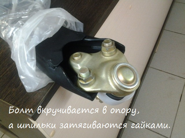

На фото болт и две шпильки, только на фото гайки шпилек сверху, а с завода снизу.

Да, на некоторых шаровых опорах прилив на корпусе или небольшой, или отсутствует. Такие опоры подходят вместо оригинальных, если переставить шпильки.

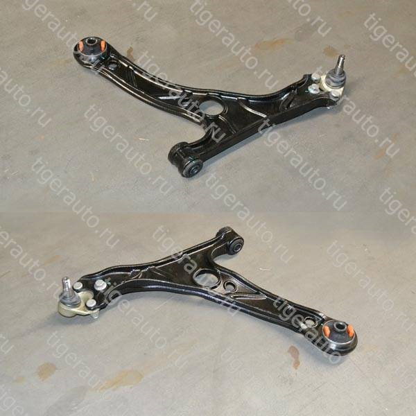

А рычаг с твоей машины, точно не помню, завтра посмотрю, но у меня по моему все на болтах, шпилек нет
Рычаг мой.))

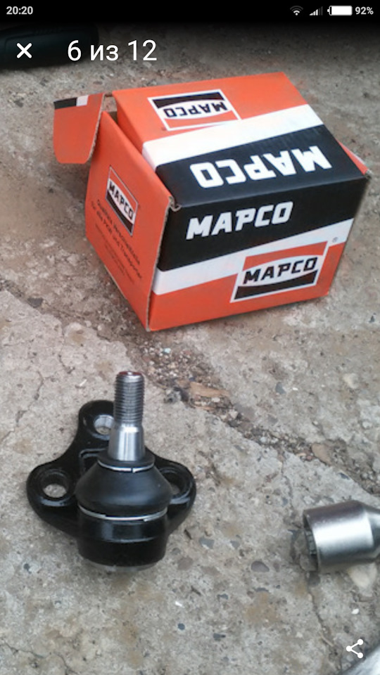

Да, у опоры Mapco прилив на корпусе небольшой, должна подойти. Я в руках ее не держал, сужу только по фото в сети.

Так называемый "аналог" это шаровые опоры для рав4(2), на рав4 именно сверху рычага устанавливается шаровая опора, черри аналог рав4, даже очень часто люди чтоб сэкономить ставят на рав4 запчасти от тигго, но почему китайцы решили шаровую убрать в низ рычага не понятно, думаю если развал схождения после такой установки выставляется то и проблем нет, еще часто уважающие владельцы черри тигго ставят запчасти или оригинал тойота или хороший аналог и бед не знают, у самого рав4 пробег 165000 км, шаровые родные, не думаю что оригинал от тигго столько проходит, так что мое мнение лучше уж поставить хорошую запчасть с небольшим изменением конструкции, но тогда сразу на двух сторонах, сделать развал и забыть что такое менять шаровые
Может, и так, если 1) удастся выставить углы колес 2) верхняя сторона рычага имеет ровную площадку для установки опоры.
По фото рычага можно судить что площадка ровная, штамповонный листовой металл, почему снизу площадка ровная, а сверху вдруг изогнется? Угол думаю выйдет, на крайний случай есть в природе регулировочные болты( на рав4(2) точно есть)
Например, если снизу сделана какая-либо подштамповка, то сверху она будет выпирать, а снизу это ни на что не повлияет, установке шаровой не помешает. Я рычаг детально не изучал, можно будет посмотреть.
