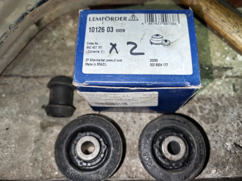

Все резиновые изделия (сайлентблоки, втулки) — однозначно Lemferder. Шаровые, наконечники рулевые — MOOG. У тебя машина с ГУРом или без? В любом случае заказывай сайлентблоки рычагов для а/м с ГУР. Они в металлической обойме и ходят намного больше, чем обычные. Перед покупкой шаровых определи, какие у тебя шаровые стоят. Есть палец шаровой на 17мм, а есть на 19мм. На VIN код своего авто не надейся, можешь пролететь. Могу сбросить каталожные номера запчастей, если нужно. Недавно себе ходовую делал.

Kayaba 365500 Картридж амортизатора газовый, "Excel-G" — 2шт, Kayaba 910088 Пылезащитный комплект амортизатора — 1шт, Lemforder 10076 02 Опора переднего амортизатора — 2шт, Lemforder 10126 02 Сайлентблок рычага подвески — 4шт, Lemforder 10132 01 Сайлентблок подрамника — 2шт, Lemforder
10132 03 Сайлентблок подрамника переднего задний — 2шт, Moog AU-ES-3916RU Наконечник рулевой тяги — 2шт, VAG N 021 19 55 Гайка сайлентблока переднего рычага — 6шт, VAG N 904 893 01 Болт сайлентблока переднего рычага — 4шт,

сайлентблоки, наконечники, втулки я б советовал Lemforder … колодки я себе ставил техас(качественный китай, лучше патрона и стеллокса намного)
