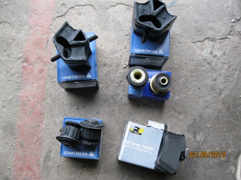

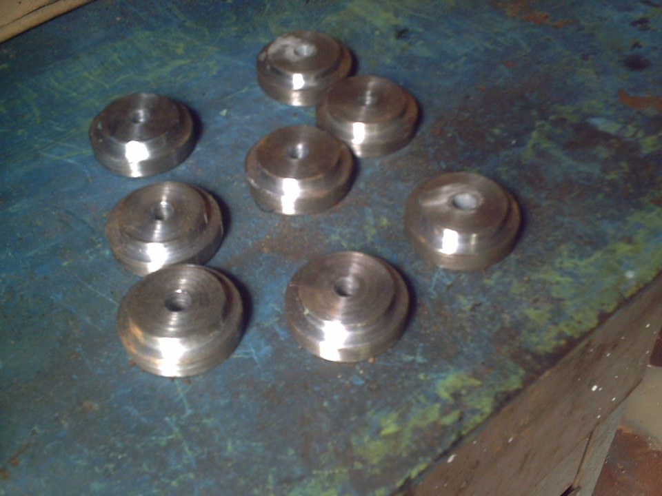

Короче надоело мне менять передние сайлентблоки подрамника каждый год, и вот видел что люди ставят аллюминевые шайбы в место сайлентблоков. Аллюминия не нашёл, сделал токарь из металла, 8 шайб

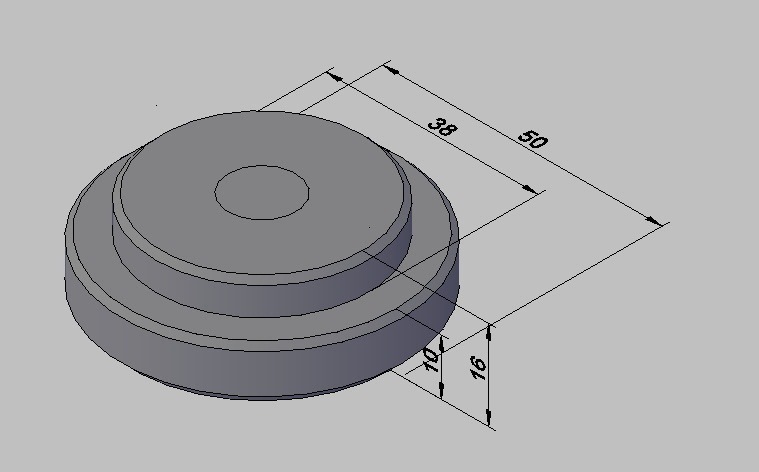

Поставил эти шайбы не снимая балки. Что могу сказать, минусов абсолютно не каких нету, только плюсы, мы забываем навсегда что такое "сайлентблоки переднего подрамника". Вот чертёж этих шайб
центральное отверстие 10мм

а отверстие какого диаметра должно быть?
там написано
Вижу теперь, спасибо
спасибо за чертёж, выточу себе такие

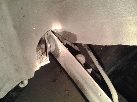

а как точнее их поставить не расскажешь?
одну с верху, вторую снизу, вот глянь
благодарю!
хочу себе тоже выточить спасибо за чертёж с твоего позволения я скопирую
