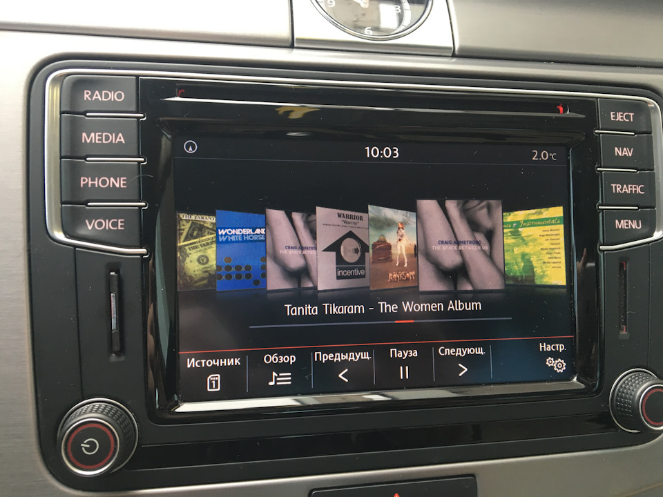

Ну вот и свершилось — умельцы научились снимать защиту компонентов с Discovery Media. Это самый топ, который есть на платформу PQ46😀 Обратился к Юре simca у которого и заказал магнитолу, а также карту памяти с навигацией 2017, переходником со старого квадлока на новый и новым блоком Gateway с extended can шиной. Получил я ее через пару дней, огромное спасибо Юре за оперативность! 😀 Кстати, магнитола прекрасно заработала и без блока, но кодировки в ней не поменять (оказывается можно поменять, при прямом переходе по адресу 5F), с блоком все ОК.
Итак, забрал ГУ, сразу же его воткнул и пока ехал до дома, излазил все менюшки))

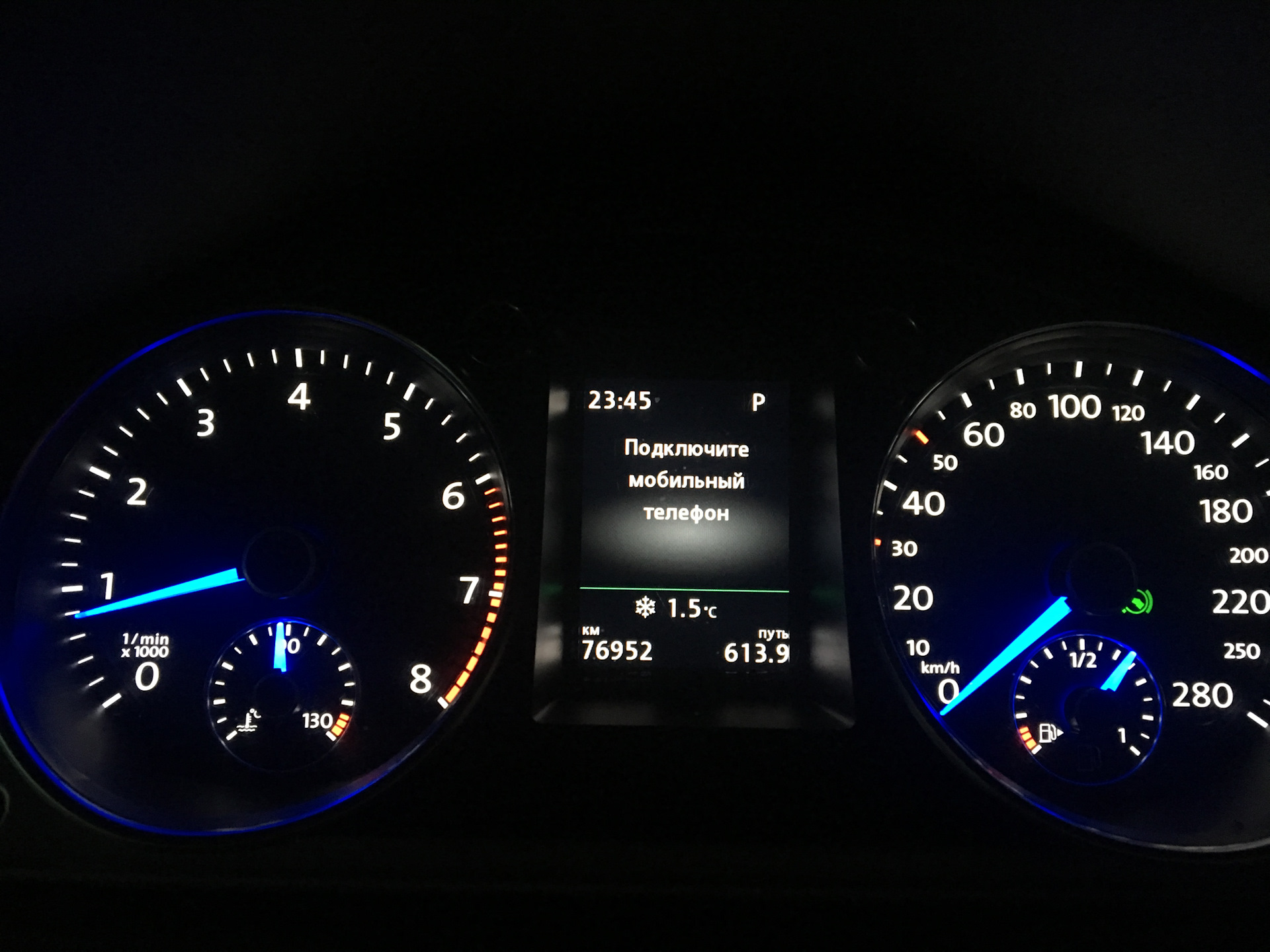

В моем ГУ активированы только навигация и bluetooth. Он теперь встроенный, по нему можно и звонить и музыку слушать, подключение моментальное. Больше никаких функций я не пожелал, т.к. это увеличило бы стоимость и было неясно со сроком ожидания. Да и покатавшись по Мск с CarPlay я для себя сделал вывод, что он как был игрушкой, так и остался…А миррорлинк поддерживает вообще всего несколько телефоном и все на андроиде.

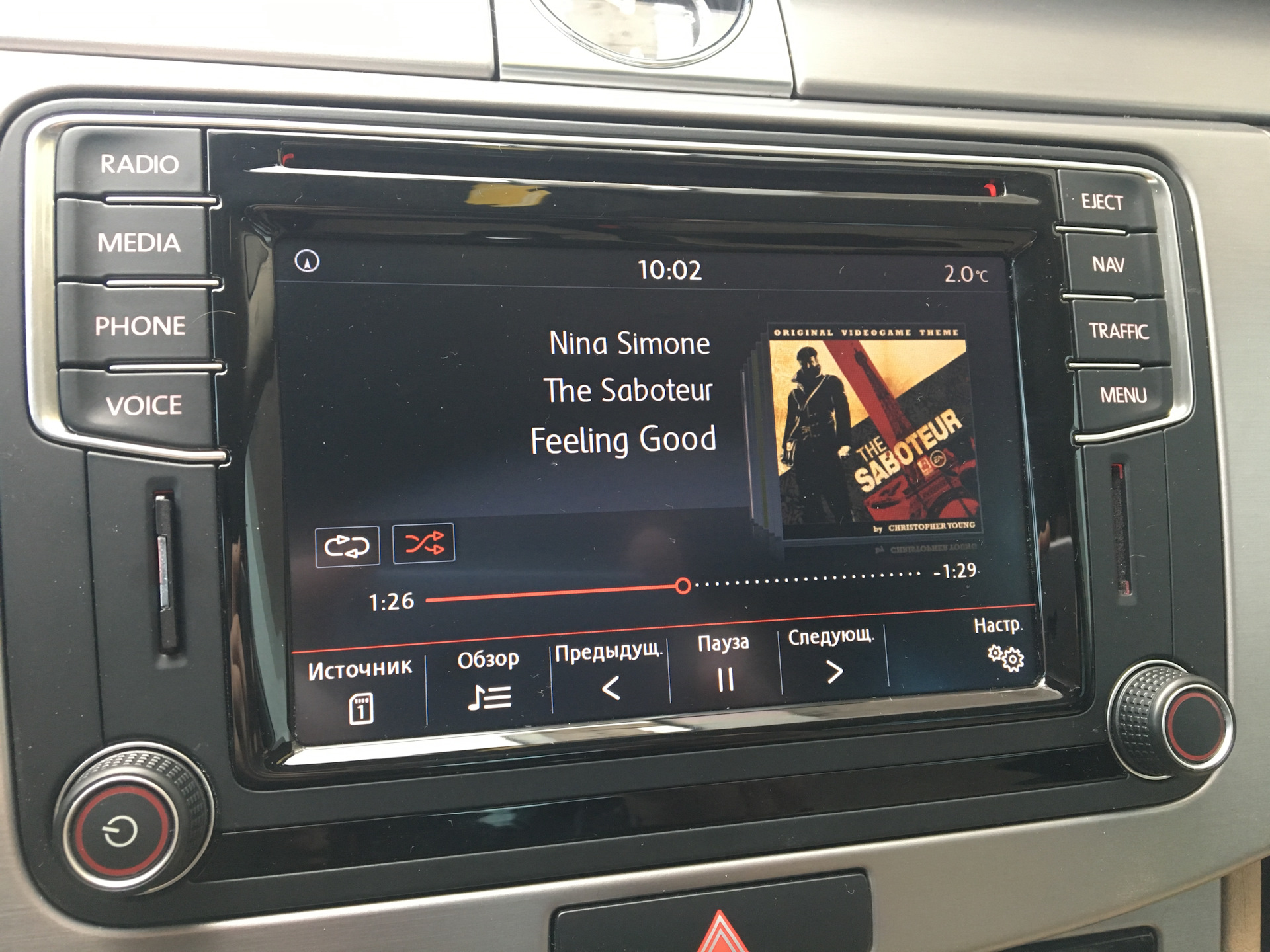

ЗВУК. Да, с большой буквы. Это самая главная причина, по которой я захотел это ГУ. Даже через преобразователь — он шикарен для штатки! Она может играть lossless форматы, такие как FLAC и WAV, пробовал также ALAC, но 99% треков не запустилось, с чем связано так и не понял. Переключение треков моментальное, навигация по папкам логичная, отображаются обложки.

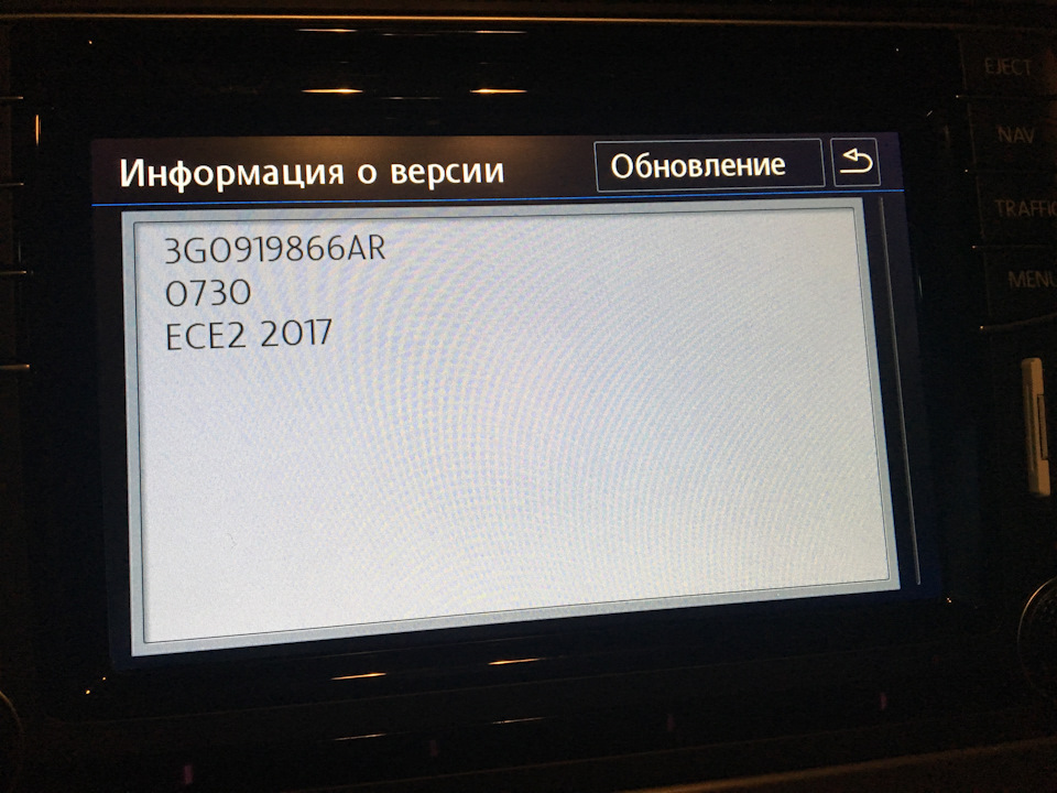

Без проблем съела флешку 64гб😀

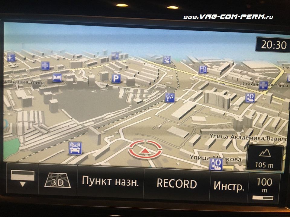

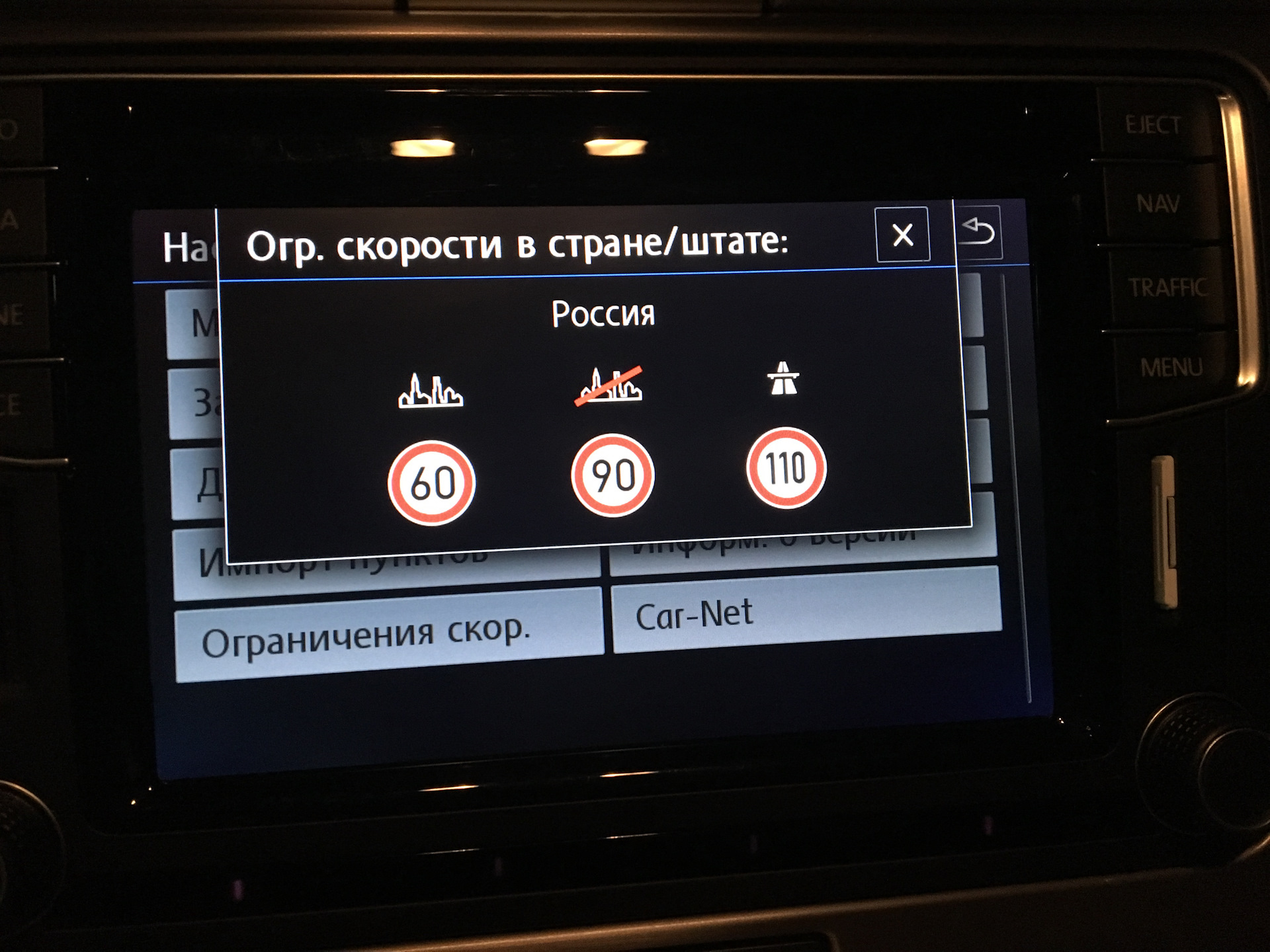

Навигация.
Навигации поставил бы 3 из 5. Номера домов на карте не показывает, хотя в поиске их ищет. Половину адресов моего Зеленограда не знает и это в 2017 году…Ну и такими интонациями порой произносит куда повернуть, хоть стой хоть падай))
Реально порадовало как срабатывает предупреждение на POI — ненавязчивый "блюм", причем неважно есть ведение по маршруту или нет, так даже Яндекс не умеет😀
ОЧЕНЬ уверенный прием GPS, у меня сейчас антенна временно валяется просто за магнитолой😀

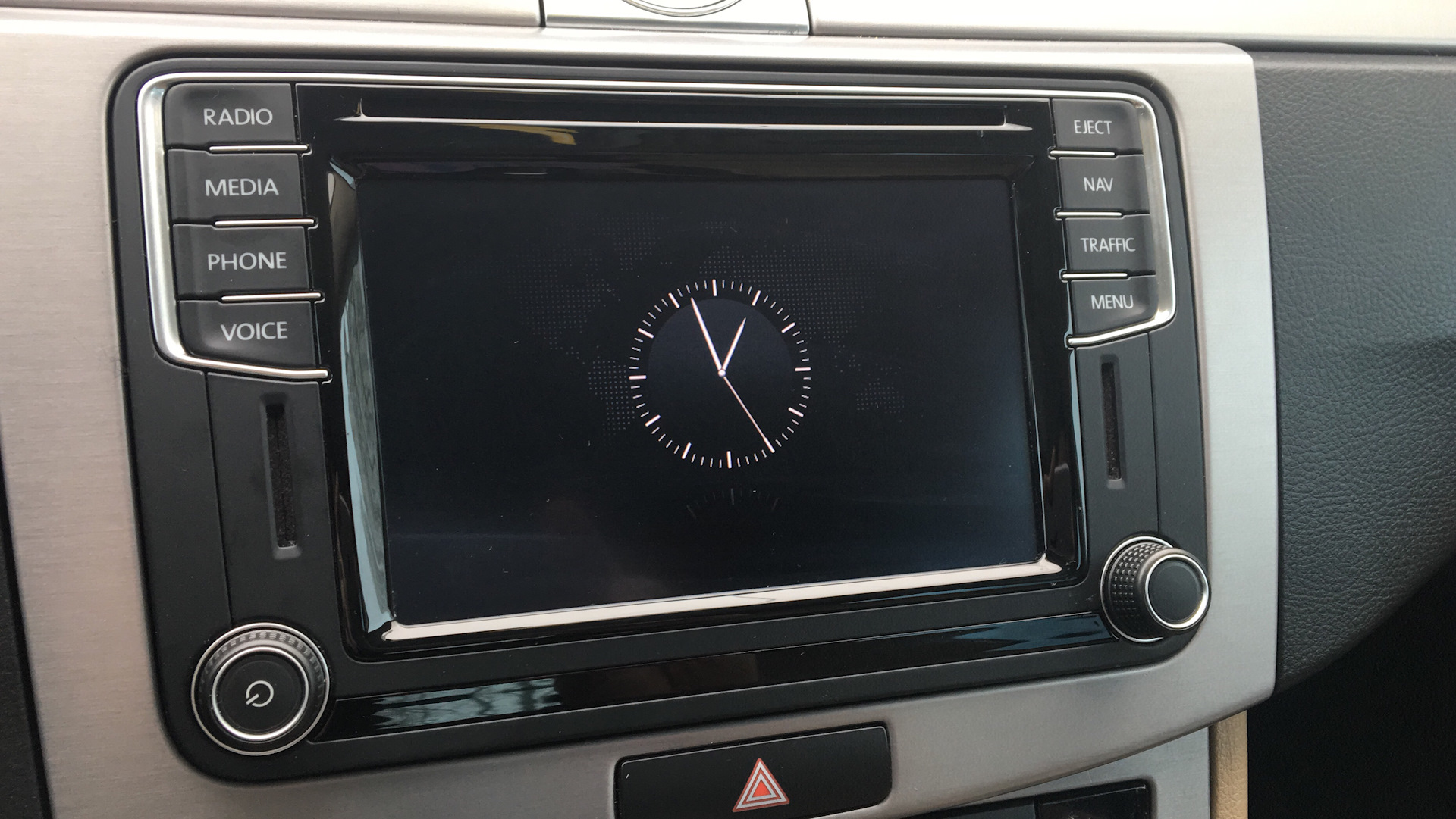

Дисплей. Очень контрастный, без засветов и бликов, с сенсором на уровне топовых моделей телефонов на Андроиде, прокрутка очень быстрая, есть несколько режимов яркости, включая ночной режим. Также под дисплеем есть полоска с датчиками, при подносе руки к дисплею на нем появляются кнопки внизу, которые скрываются когда их не используют. Спасибо Андрею Andrzej808, подсказал как установить стартскрин Dynaudio😀

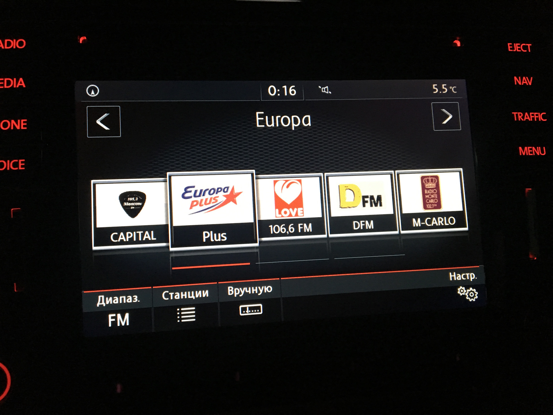

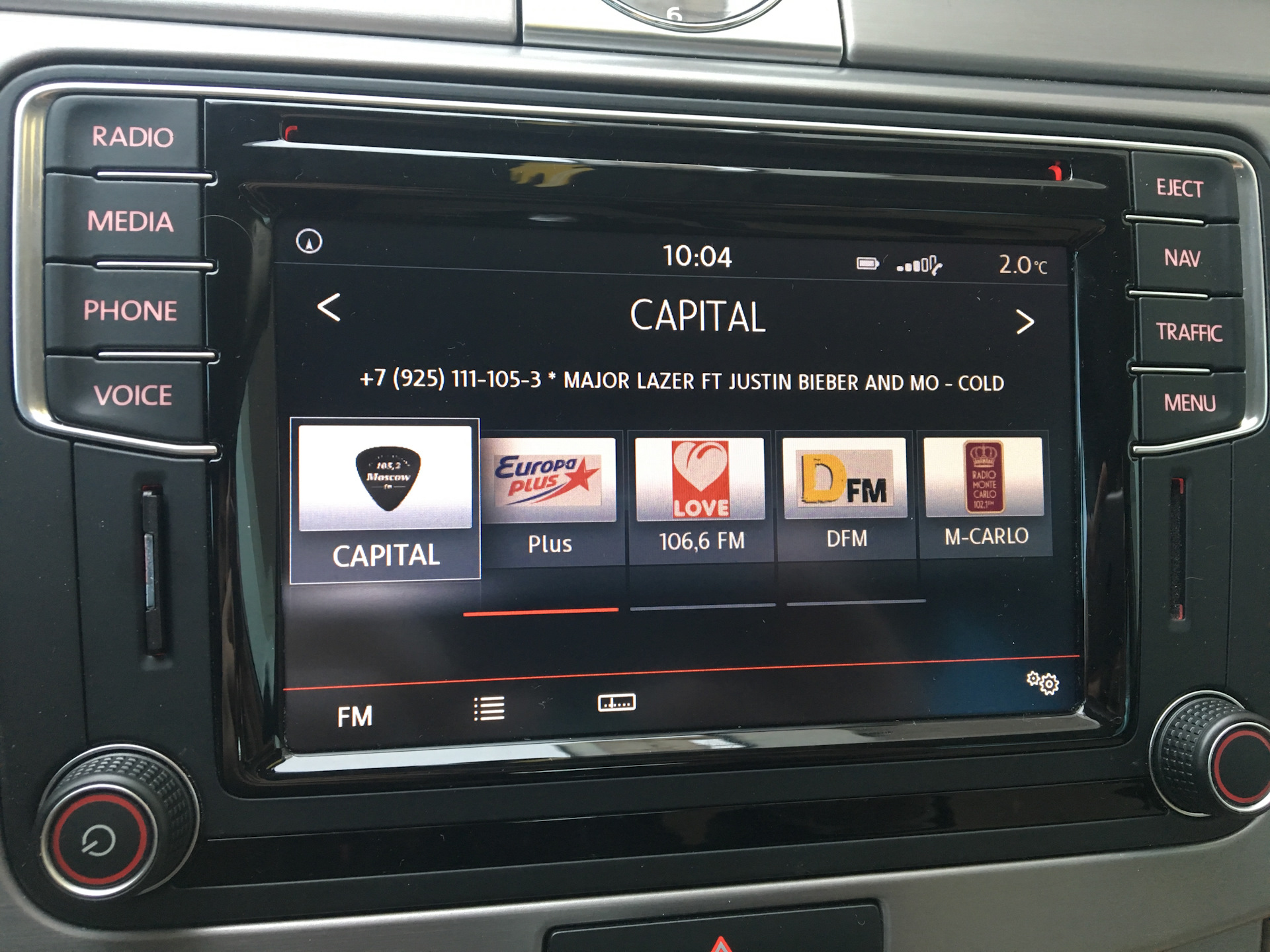

Радио. Прием очень уверенный, снова работают две антенны, RDS и все такое. Качеством звука очень доволен, хоть и слушаю редко. Также на станции можно назначать логотипы, большинство станций передают их в эфире, но можно назначить и вручную, скачав на флешку и потом выбрать их в настройках.

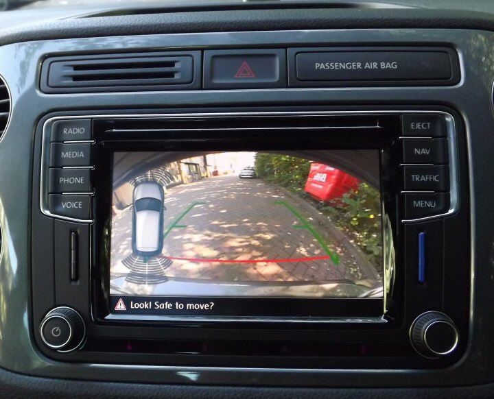

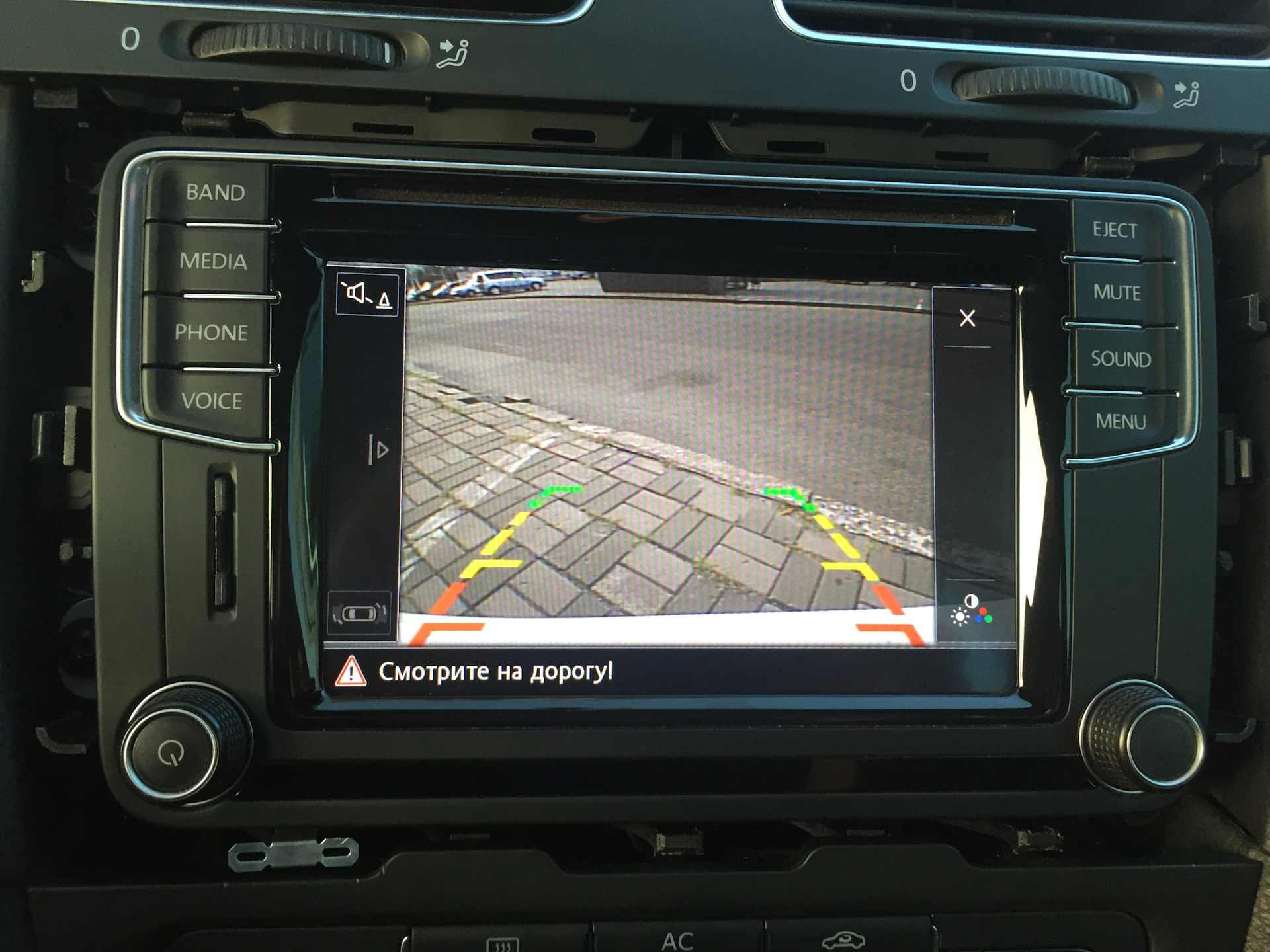

Парктроник и камера. Парктроник заработал сразу же, правда без изменения кодировки на ГУ высвечивался то ли Туран, то ли Гольф. Камеру пока не подключал, теперь можно подключать обычные камеры с тюльпаном, я пока не разобрался с проводкой своей, помимо тюльпана у нее есть черный и красный провода (идут вместе), а также короткий красный провод сантиметров 5, который от тюльпана отходит. Черный это масса, а вот какой из красных +12, а какой кидать на задний ход — ХЗ😀
Кодировкой сменил машинку на СС😀

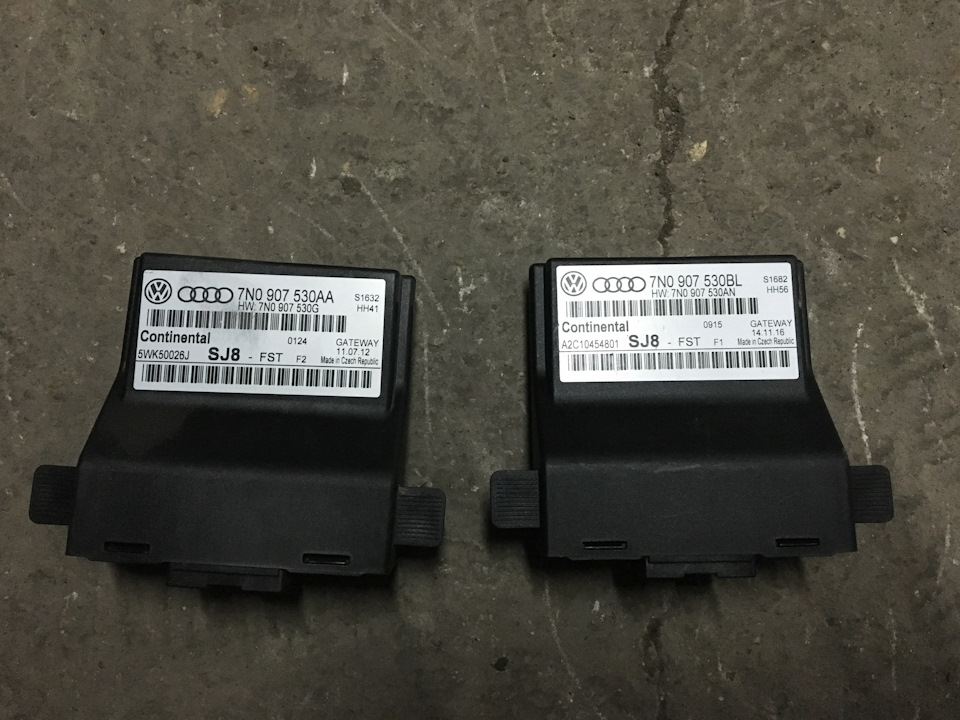

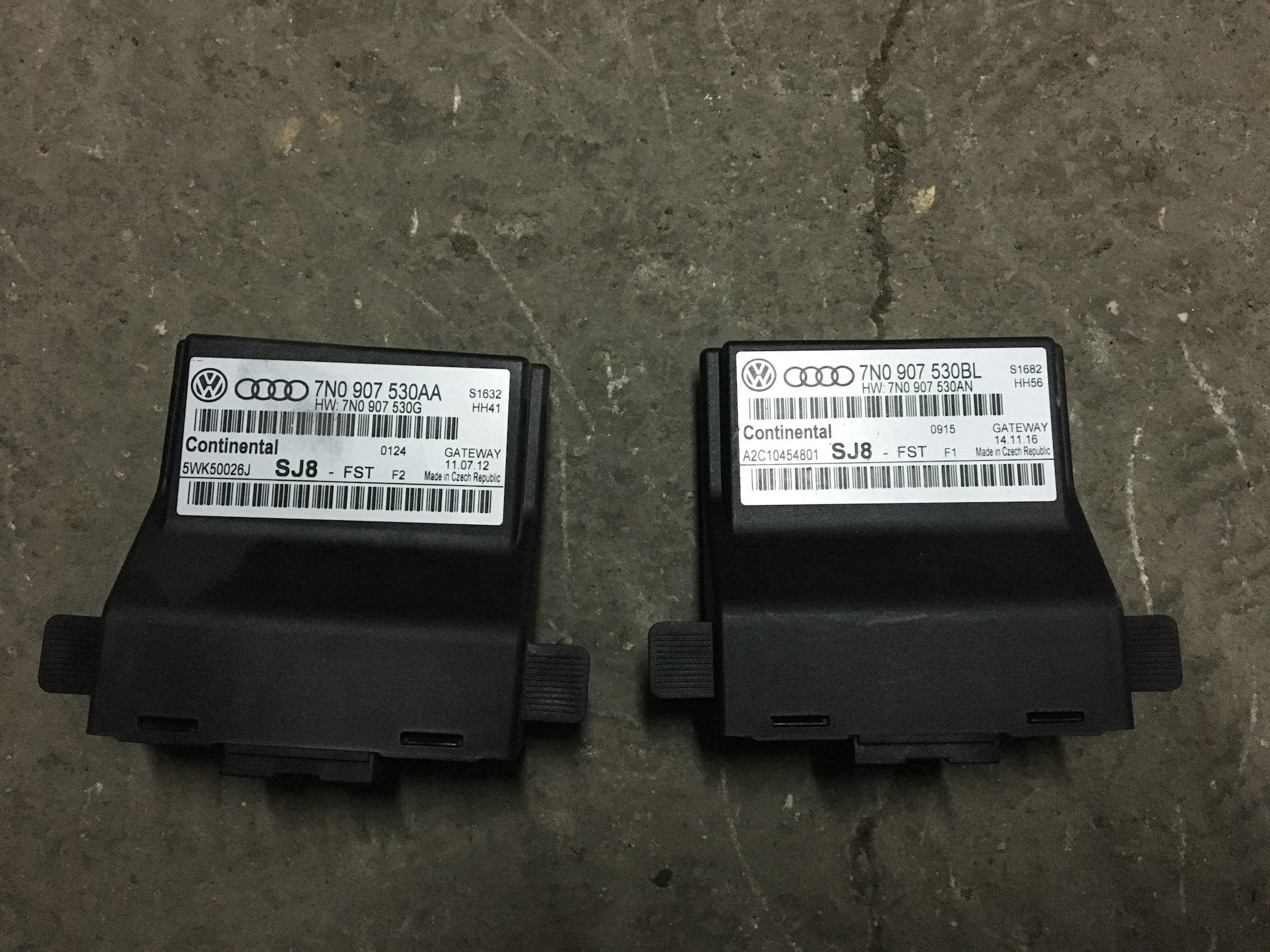

Приветствую. А отображение компаса на панеле приборов идёт сразу ка в РНС или отдельно ставил блок? Видео как производится?
Привет. В гейтвее надо отметить галку "навигационная система". Вроде как даже без РНСки будет работать компас.

Привет. Подскажи, пожалуйста, тоже поставил composition media, не отображается парктроник на экране, но сам парктроник работает, пищит.
Привет. Я же писал про это
www.drive2.ru/l/507271235420291864/
Большое спасибо, я вышел на этот пост через гугл, борт журнал не листал. Буду пробовать! =)
TheAGENT
Ура, парктроник заработал, только вот когда включаю заднюю, вижу только камеру, не подскажешь куда копать?
А препятсвие видит или оно далеко?
оно далеко, на паркинге он отображается и передний точно пищал
TheAGENT
или он появляется, только когда видит препятствие?
Да
Вроде должно быть так, ок, проверю если есть препятствие
TheAGENT
Да
Пищит, но не показывает

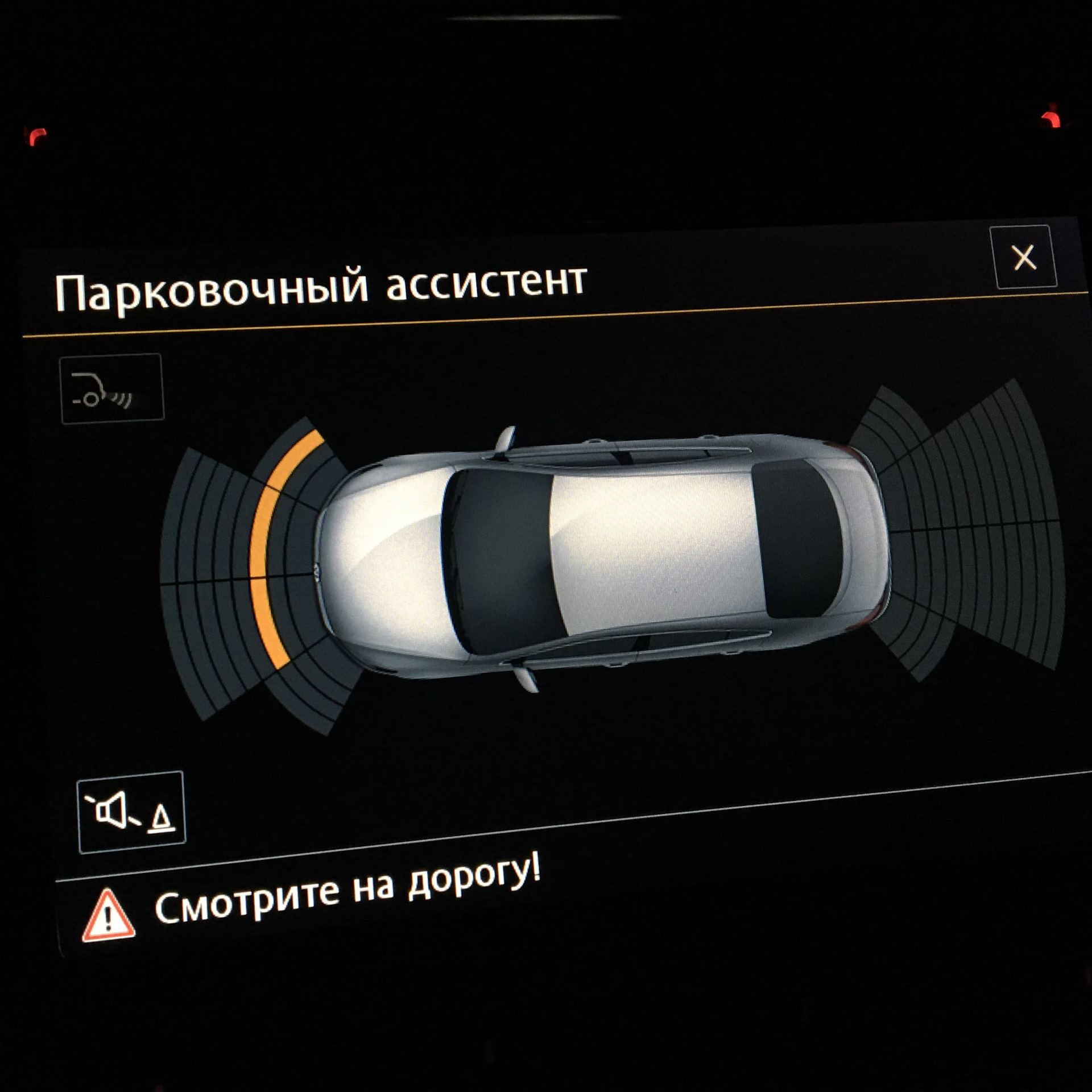

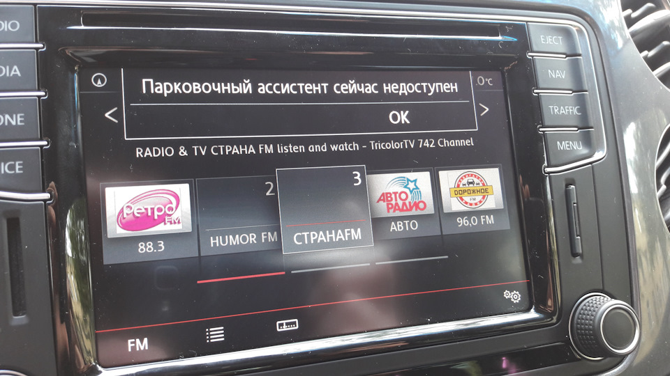

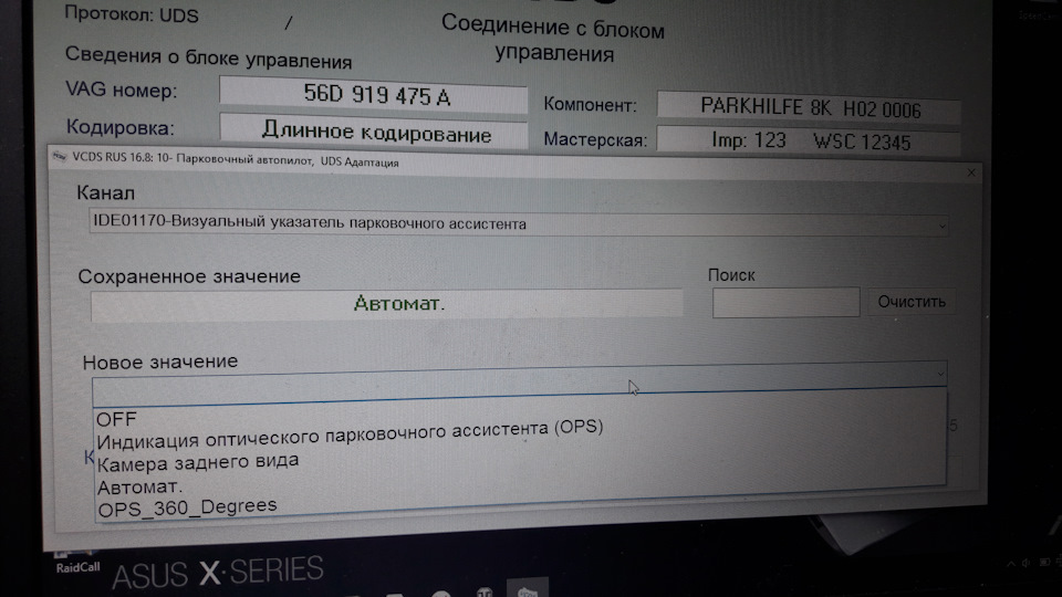

Привет. не подскажишь как убрать эту надпись
В адаптациях блока 5F, в каналах
ENG122229-ENG117710-Car_Function_List_BAP_Gen2-parking_assist_0x0A, активир., 64
ENG122229-ENG117711-Car_Function_List_BAP_Gen2-parking_assist_0x0A_msg_bus, Клемма 15, 64
выставить значения "не активир."
Спасибо. Но не получилось у меня тогда парктроники не показывают.
В одном из других каналов адаптаций, или в обоих попробуйте поменять значение на "не активир."
ENG122229-ENG117712-Car_Function_List_BAP_Gen2-VPS_0x0B
и/или
ENG122229-ENG117713-Car_Function_List_BAP_Gen2-VPS_0x0B_msg_bus
Спасибо. Надпись осталась зато задняя камера заработала

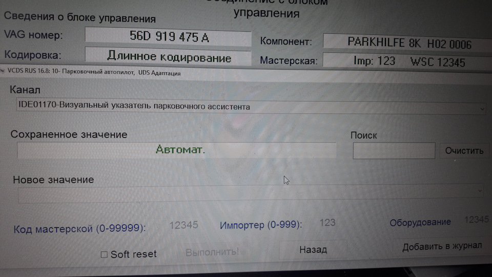

В визуальных настройках парктроника что стоит? У меня стоит «авто», есть и камера и парктроник
У меня "авто" нет
Скинь фото окна адаптации парков
Ну вот, а говорил что нет…все верно стоит
Да я туда и нелазил
TheAGENT
TIGUAN-LIMITED
Если зайти в эти каналы, то в обоих сейчас стоит "не актив"?
Магнитола перезагружалась после этого?
Да
Сергей вы победили данную ошибку?
Не а так и висит.но когда в блоку парков убераю галку что камера установлена то ошибка пропадает.
А камера какая стоит?
Неоригинал
А где кодировку по камере убираешь?
Парковачный ассистент.длинное кодирование
Ясненько! У меня ошибка скорее всего из за того что закодировано но камера пока не стоит! =)
Такая же надпись вылазит?
Да, такая же. Но скорее всего из-за камеры! =)
Из за неё родимой! Надо оригинал ставить поднакоплю и поменяю.
У меня оем лежит, надо только поставить.

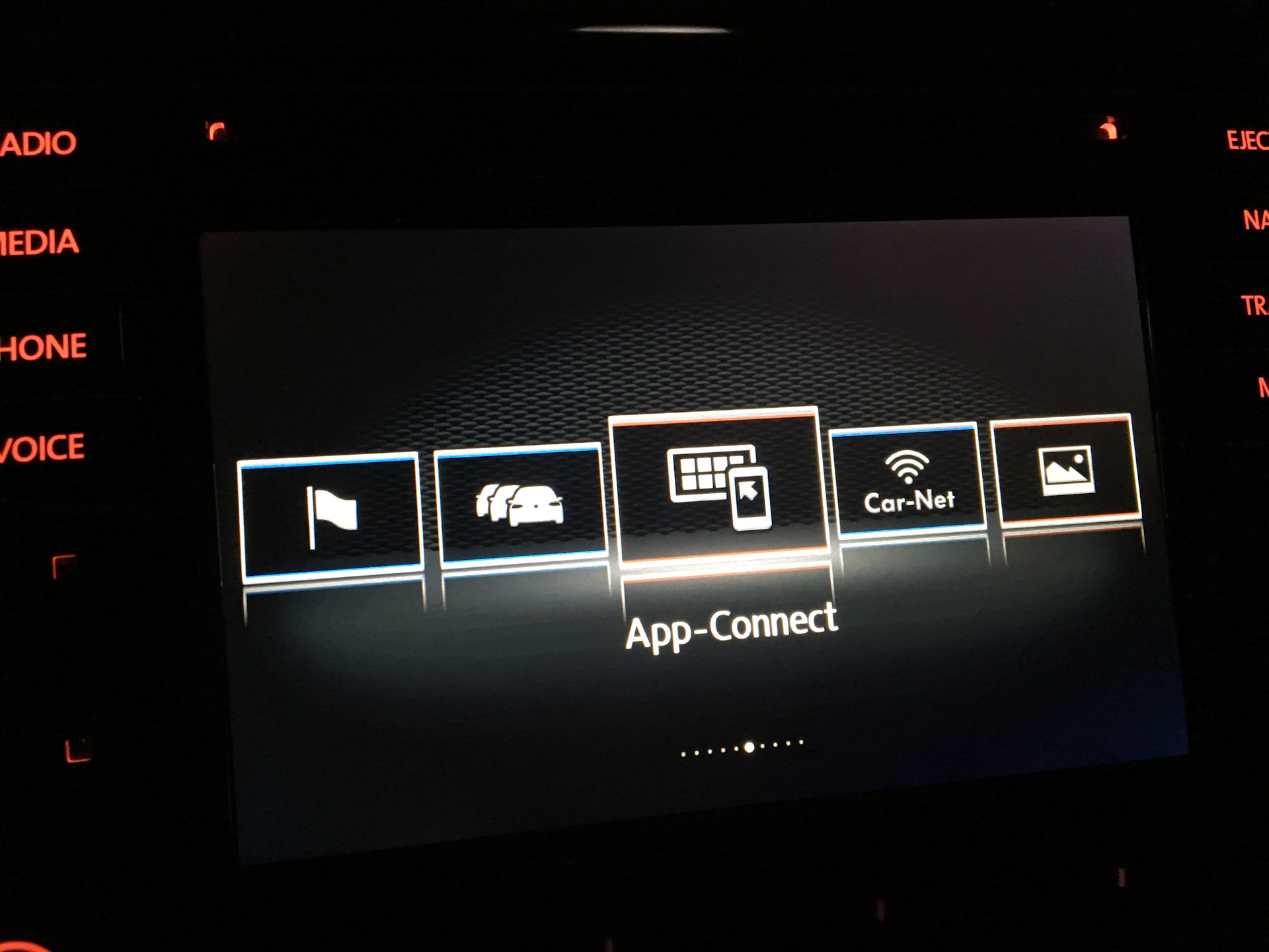

Подскажите, пожалуйста, а данные от климата на голову выводятся?
Нет, но мне оно и без надобности, это лишнее мельтешение
я так понимаю вообще отображение нельзя включить? Или только от новых блоков будет показывать?
вообще нельзя
а POI совместимы с рнс510 или вообще свои?
несовместимы, там свои
огромное спасибо! Желание переходить на неё все слабее :-)
Из-за климата что ли?))) POI кстати у нее куда круче чем в RNS, ибо даже без ведения по маршруту магнитола предупреждает о приближении к ним, а не просто показывает на экране как RNS

с пробками, я так понял, тоже не все просто?
Вообще не работают, ибо нет у нас поддержки Car Net и неизвестно когда будет…на официальных головах то же самое.
ну вот получается шило на мыло)) С климатом — считайте фетишь)
А вот с картами интересно я думал оф. денег стоят! Не сошелся — точно, но пои у него сборные шикарны!
какой от них толк, если магнитола их просто на карте рисует? Постоянно на экран косится?
ну я не спорю — автоинформирование это очень круто, но вот наполнение — большой вопрос. Приятно, когда на карте выведены даже лежачие полицейские — согласитесь!

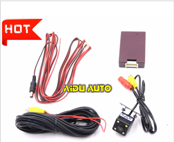

А как быть с подключением оригинальной камеры, которая rgb?
Через конвертер RGB / композит
Ну то есть так же как и в 330ой, только не работает он с камерами, которые под эмблемой (откидывающиеся)
Работает, там либо блок траекторий надо отключать либо менять его на последний
У меня без траекторий. Работает через раз, изображение исключительно черно-белое, либо еле видное, у товарища с этим же адаптером на джетте и камерой в рукоятке все работает. Китайцы признали проблему на откидных камерах
Увы, проверить не смогу, у меня нештатная камера

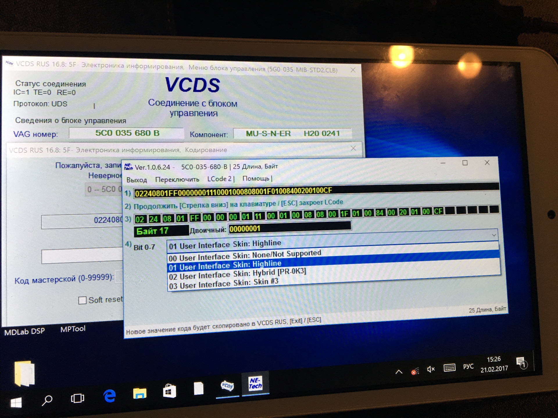

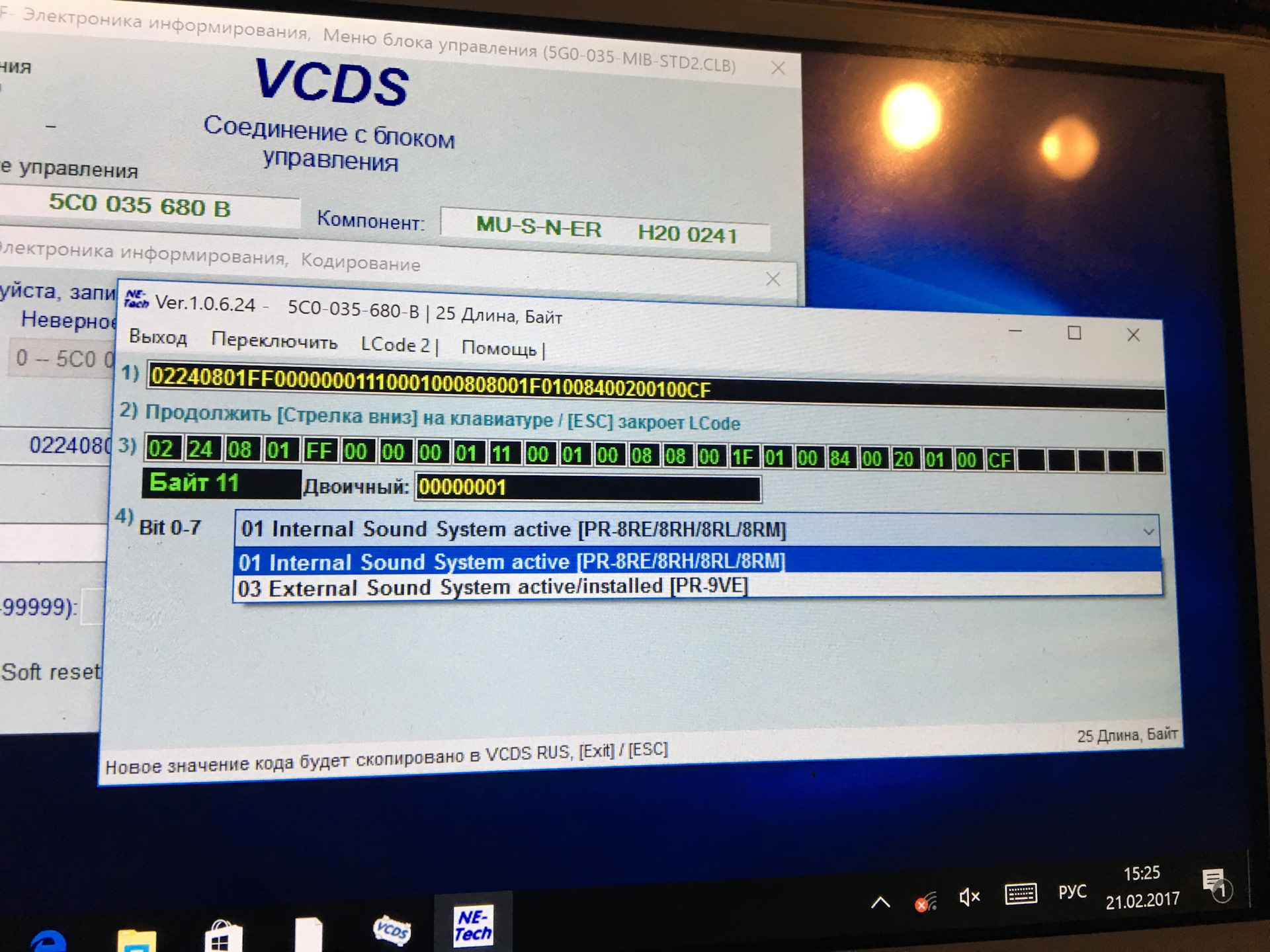

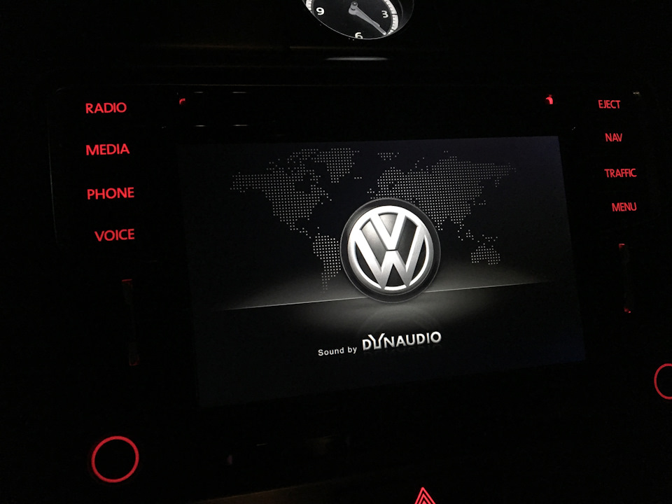

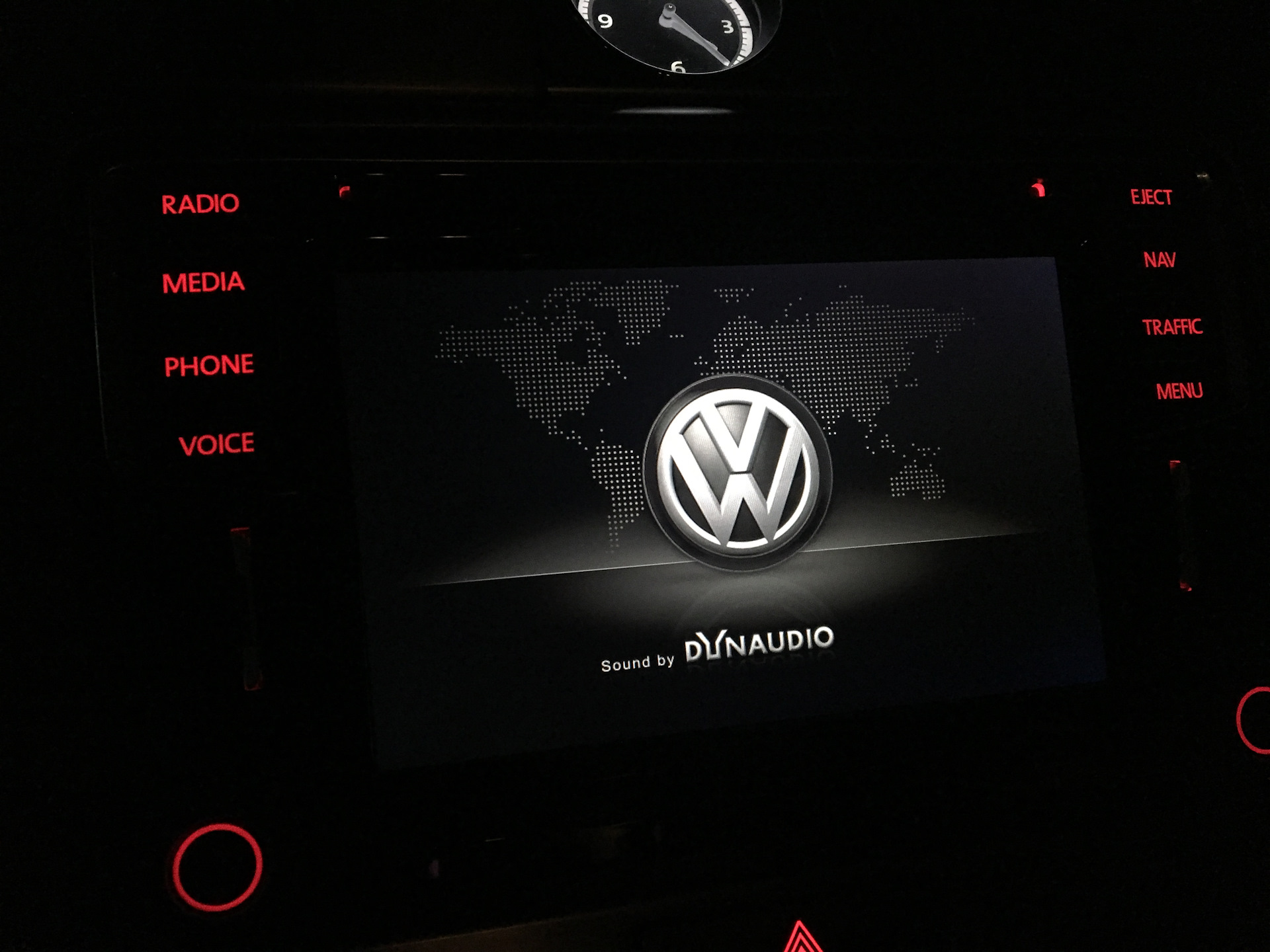

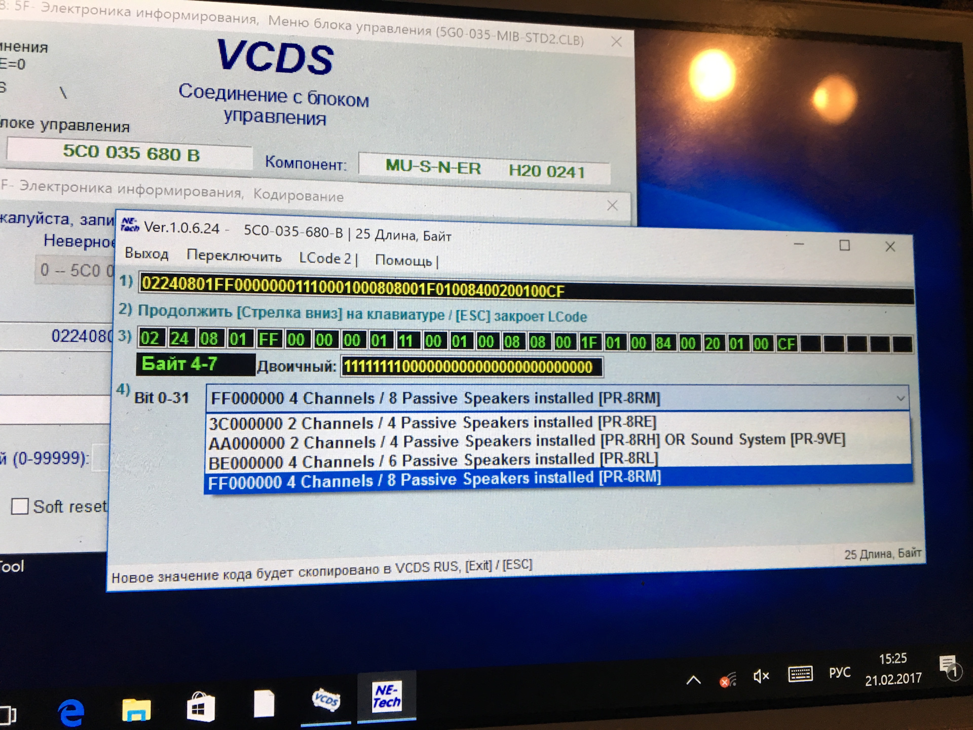

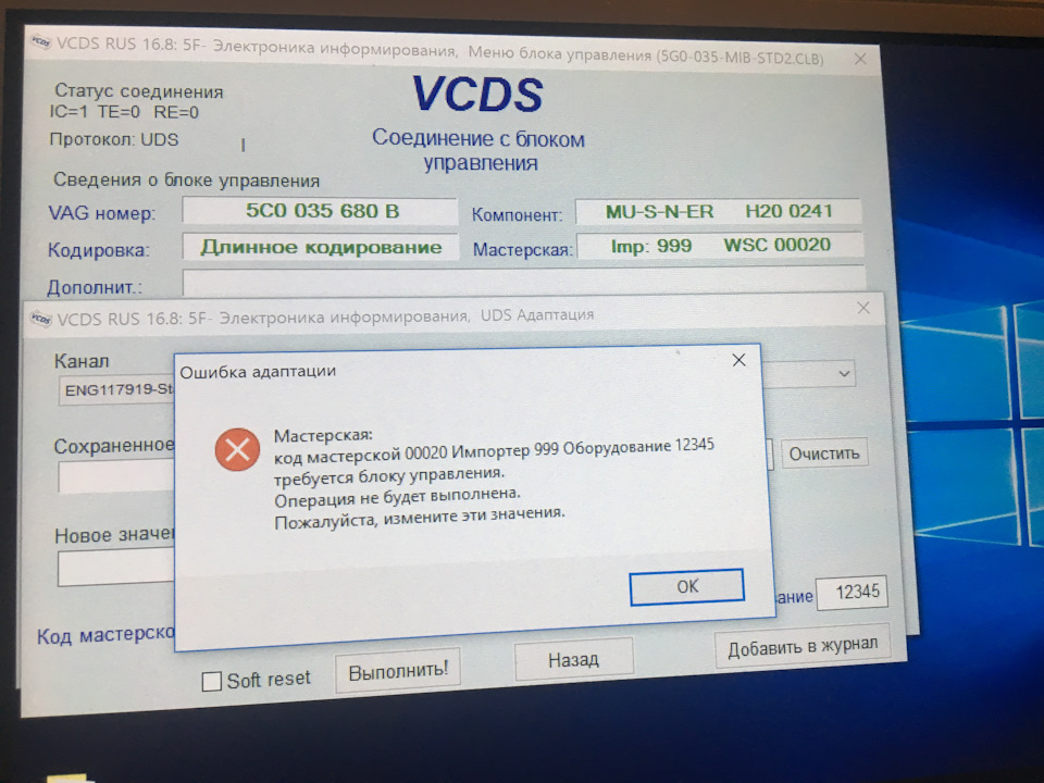

В 18 байте поставь 06 и будет тебе R LINE при загрузке
В адаптации находишь канал ENG117919 и меняешь значение на 00 1Е и будет тебе DYNAUDIO.
Молодец!
Спасибо за нужную инфу, у меня походу не все байты подписаны))
Ручками поставь 06
Мне больше Динаудио хочется, поэтому полезу в адаптацию)
А мне хочется и то и то :)
Сделай как я сказал и у тебя так будет;)
Не прокатило ни то, ни другое((
06 ручками ставится, но кодировка не принимается, пишет "вне диапазона"
А в адаптации вот такое выскакивает
Очень странно.
Я минимум 5 людям так сделал и всё работает

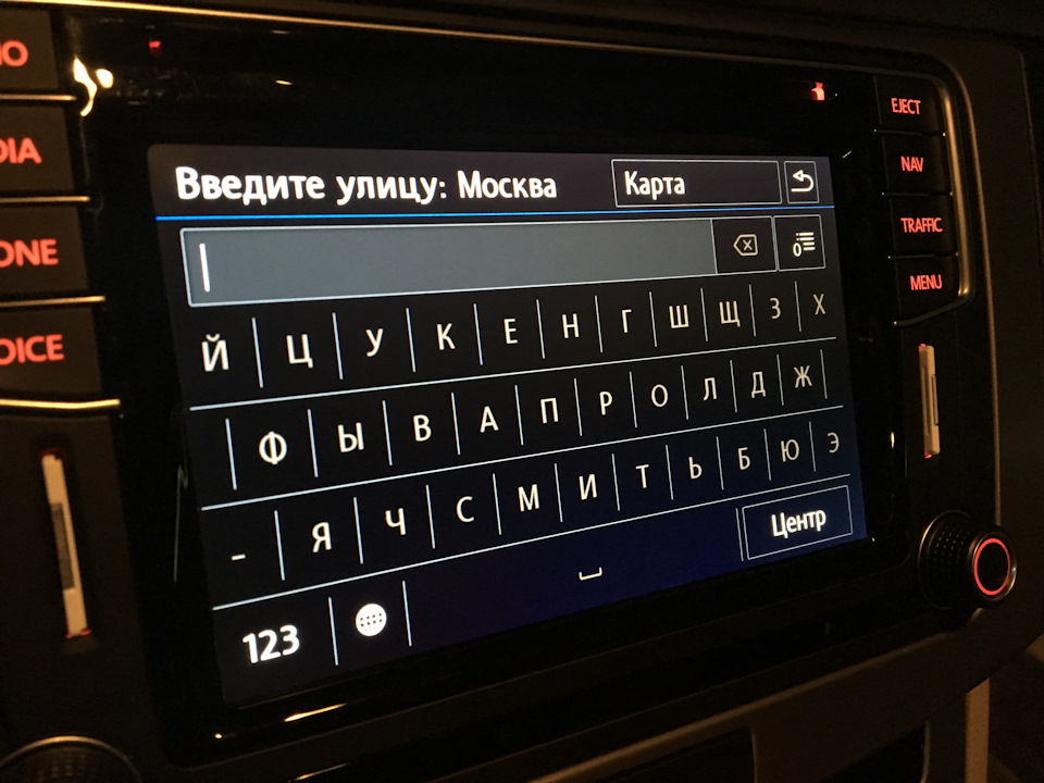

И еще вопрос — у тебя в навигации улицы выбираются? В Москве пробовал — города ищет, а улицы нет, только центр и все. А при выборе улицы клавиатура неактивна…
Конечно, всё выбирается
Какая версия карт у тебя?
Опять странно что не ищет
мб потому что пока нет антенны ГПС? Но по идее даже в оффлайне искать должен, просто без ведения…

Все ОК, нашлось))

Номерок гетвея можно?
Добавил предпоследнюю фотку)

Скажите пожалуйста эту магнитолу прописывать не надо просто вставил и все или что то надо менять
Прописывать не надо, но если гейтвей не поддерживает блок 5F, то кодировать магнитолу не получится.
По камере: сдвоенный провод: красный- плюс, чёрный- минус. На красный короткий провод из тюльпана не обращай внимания
Спасибо! Т.е. красный кидаю на + лампы заднего хода, минус на массу, правильно?
Если провода идут примерно как на картинке, то да, всё правильно
Спасибо!

Ошибок много по голове висит?
по каждому динамику висят, то что не подключена антенна ГПС и еще какая-то про отсутствие связи…
в 11 байте поставь 04 уйдут ошибки по динамикам.
Спасибо Алексей, попробую))
AlexWolf67
в 11 байте поставь 05, ошибки останутся, но ачх выровняется
Ну по динамикам надо поставить AA а 11 байт это внешний усилитель.
Куда АА поставить, а то тоже хочу убрать ошибку динамиков?
При кодировке 05 в 11 байте при высокой громкости ачх остается ровной при снятии сигнала с высокого уровня, в отличие от 01. Правда если использовать штатный усилок с управлением по ВАР наверно возможны варианты.
У меня старый усилок))
Tolado
4 байт AA
Что то у меня с 4тым не получалось, не помню. Попробую еще раз.

Проблему с 3Д приборками получается решили?!
Не думаю что на Пассатах проблема имело место быть, тут иммобилайзер с ключами не в приборке лежит)

На пассатах она только с 1008 софта, на остальных начиная с 705. Лечится кан фильтром.
Monashik
С 3д у меня работает без проблем
