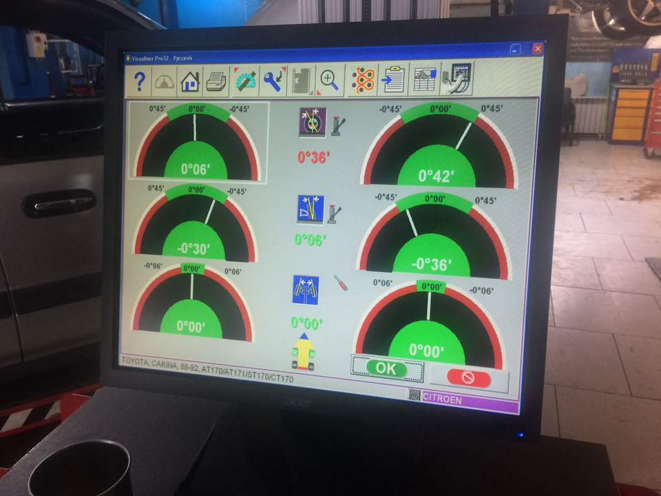

Поставил рычаги свои кастомные) на взгляд сразу стало ясно что надо новые наконечники и тяги, потому что мои были пиленные и не смог сделать схождение.
С шаровых выбил шпильки и поставил туда длинные болты. Развал ушёл аж в +3 градуса. Купил тяги и наконечники от карины 190 там конец на 3-4см длиннее. И этого как раз хватило вывести схождение по нолям. Потом моими развальными болтами пилинными вывели развал по нолям почти) сначала конечно сделали развал потом схождение) теперь передня колея стала шире в разы!
