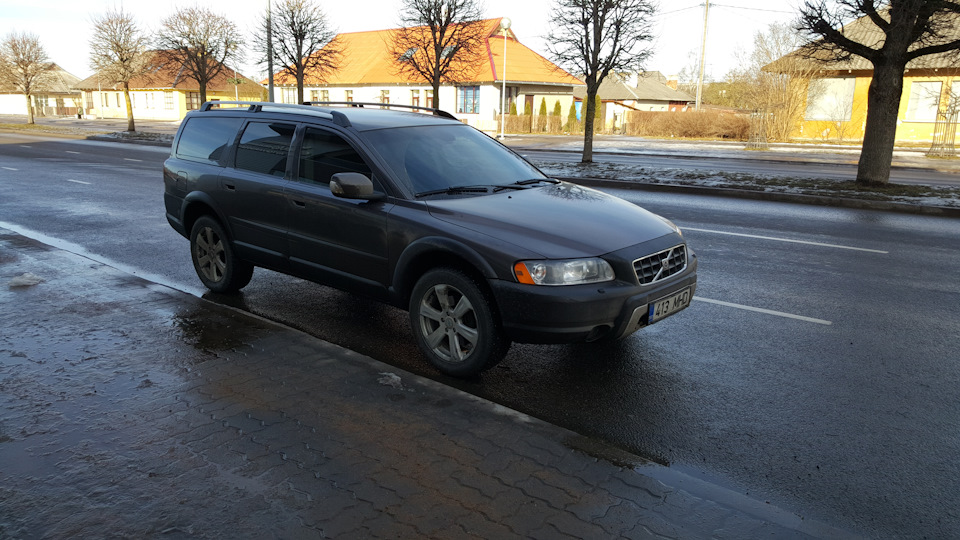

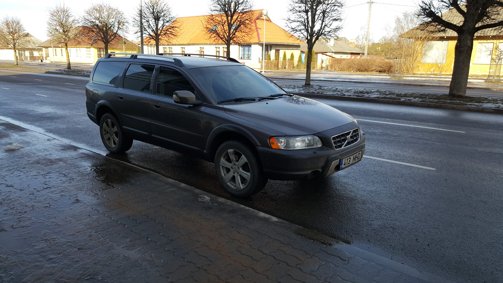

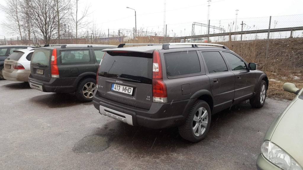

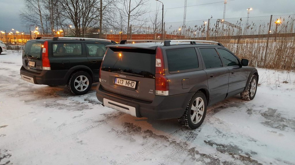

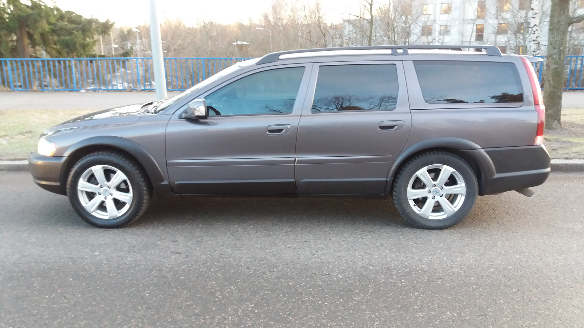

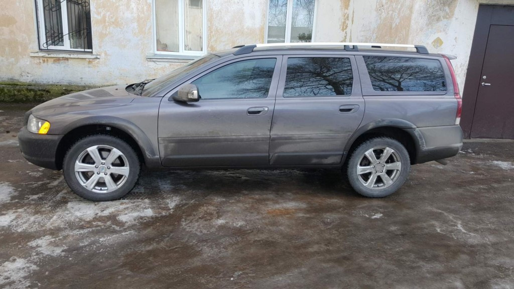

До замены пружин и амортизаторов расстояние от цента диска до края арки, перед был 40см и зад 39см.
Пробег: 281379
16.02- была произведена замена, после чего расстояние составило 43.5см(+3.5) и 46см(+7см)
09.04- 42.5 (-1), 45.5 (-0.5) пройдено 4398 км
17.05- 42.5, 45.5 (без изминений) пройдено 6367 км

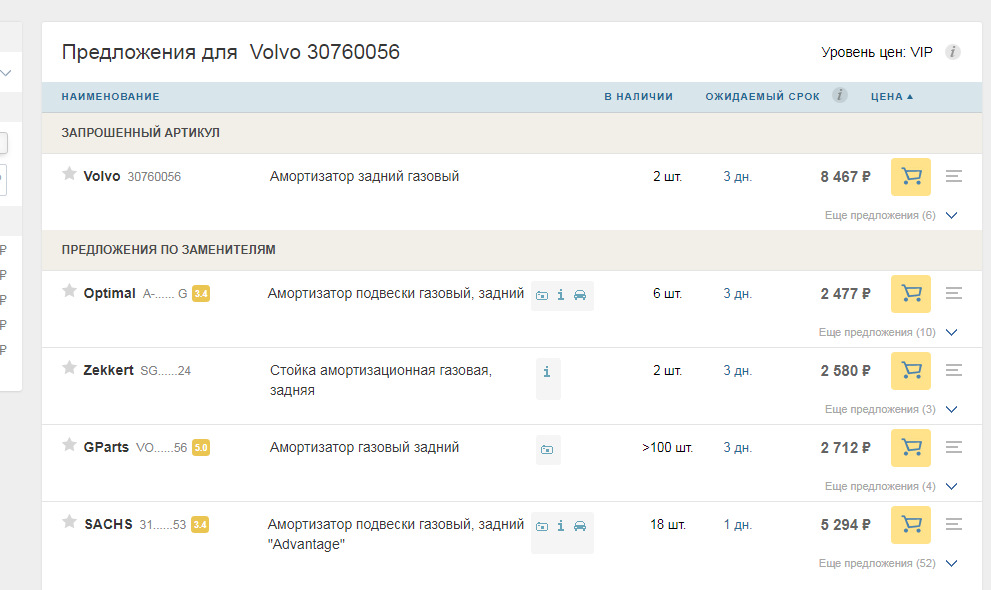

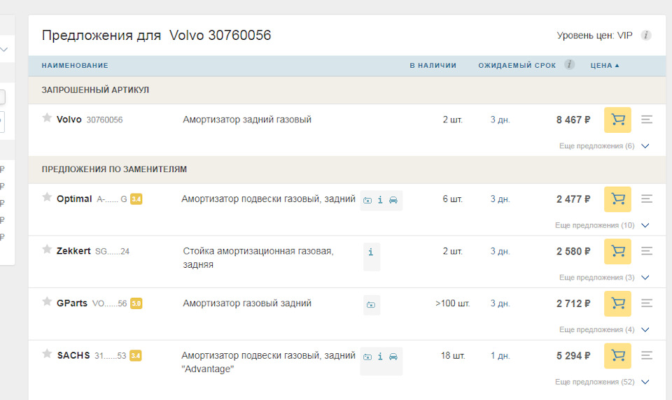

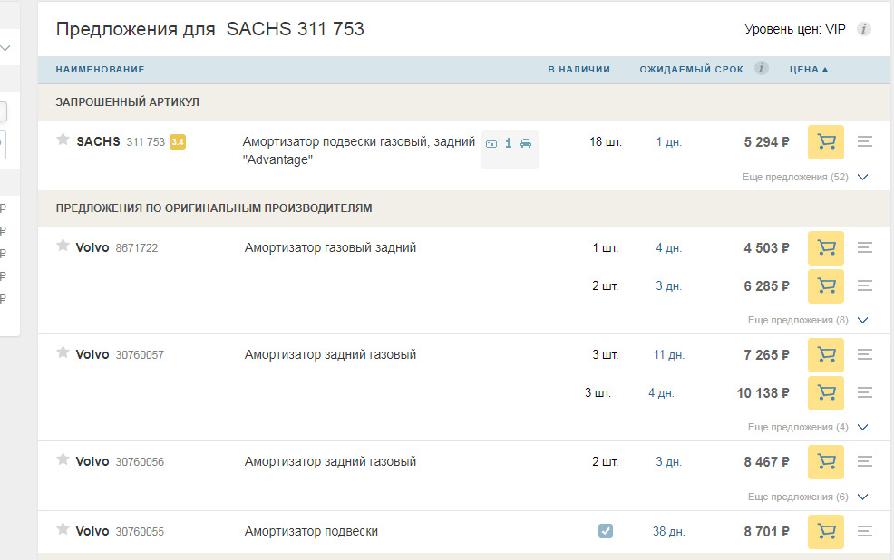

— Передний амортизатор:286EUR шт.
— Задний амортизатор:822EUR шт.
— Передняя пружина:179EUR шт.
— Задняя пружина:151 EUR шт.
Итог:2.876EUR цена запчастей без работы, или 175.924 RUB
Если добавить передние поворотные подушки, задние опорные подушки, пыльники, отбойники, то можно смело добавить ещё в районе 500 EUR или 30.585 RUB

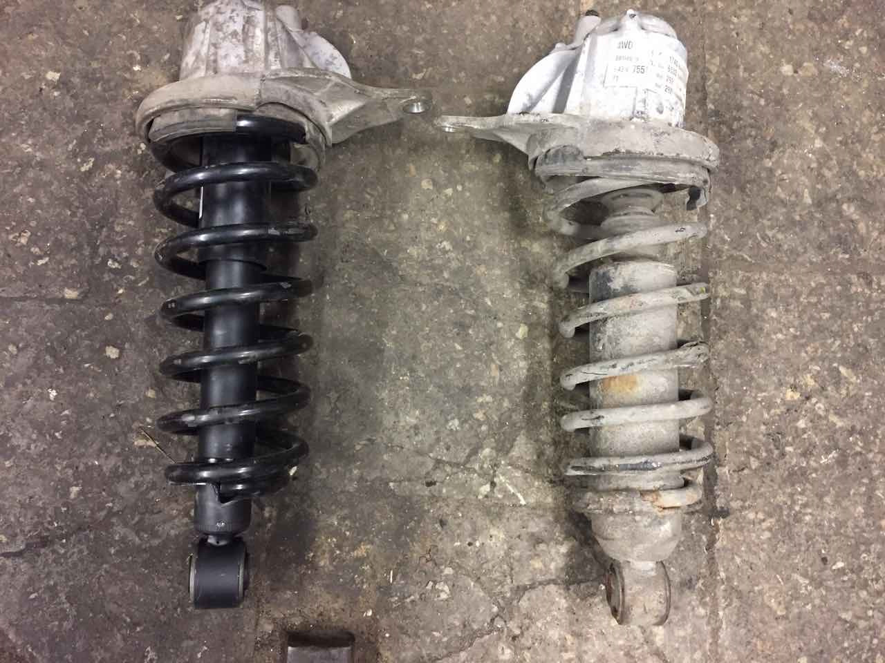

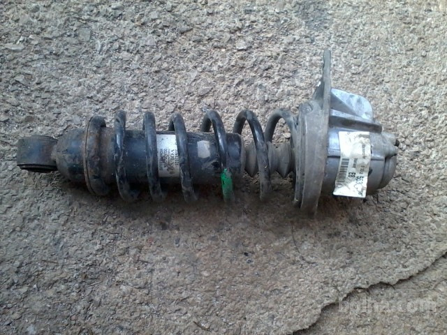

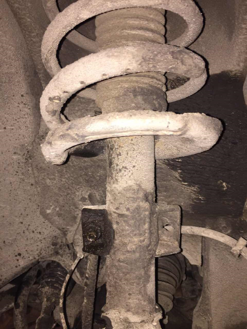

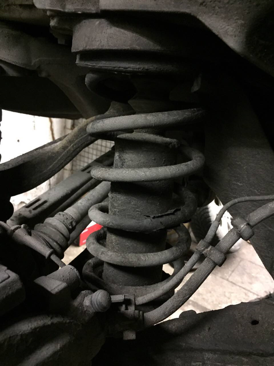

Задние амортизаторы нужно было менять вообще полюбому, они постукивали на ямках.Именно ямках т.к. ям у нас к счастью не бывает.Помимо постукиваний, жопа стала ооочень деревянной, табурет прям.Кстати изредка, очень изредка постукивал один нивомат ещё при покупке машины.Уровень они не держали изначально, но работали исправно на протяжение двух лет иногда постукивая.Ооочень долго умирали.Последние пол года дело дрянь конечно стало, терпение закончилось.
Вообщем увидев цену на задний амортизатор, начал детально изучать этот вопрос.Так я и узнал про о существование нивомата.Спасибо тебе большое putilinzeka что смог доступно и доходчиво всё объяснить, рассказать и ответить на все мои вопросы.Именно ты внёс всю ясность, за что я тебе очень благодарен.Крепко жму руку!Всем остальным, к кому я обращался с вопросами по этой теме, тоже большое спасибо!Все очень помогли!Я определился, решился, сделал!
А вообще для меня была просто открыта Америка, когда узнал что нивомат работает без какой-либо электроники.Позже нашёл видео в котором показывается весь принцип его работы.
Классная штука и я себе её хочу, но вот цена!
Начел с того, что занялся поиском нивомата не оригинала, если сказать что очень хотел их установить, то это не сказать вообще ничего.Изначально начали появляться хорошие новости.Каталоги выдавали нивомат фирмы SASCH и BOGE.Как выяснилось позже, они сняты с производства.Я не отчаивался, искал дальше и вот казалась бы картина прояснилась.Из одного магазина позвонили и сказали что нашли MONROE за 250 EUR за шт.Моей радости не было придела, просто ураааа!Без раздумий заказываю!На следующий день перезванивают из того же магазина и говорят что есть плохие новости.Нивоматы MONROE тоже сняты с производства, хотя в некоторых каталогах ещё присутствуют.Узнавал во многих местах, поиск вёл очень расширенный.Выяснилось то что эти три фирмы выпускали данную продукцию, но очень не долго, после чего концерн VOLVO поставил запрет на это дело и теперь возможен только оригинал.Оригинал из представительства 822 EUR за шт. и вот я опять ушёл в раздумья.Так хотелось, так хотелось, но цена просто сводила с ума.Спустя какое-то время через знакомый автосервис появилась возможность достать этот же оригинал за 650 EUR за шт.Не плохая такая накрутка получается между сервисом и представительством за один и тот-же товар.Цена уже более приемлемая и тут есть над чем подумать.

Если взять во внимание их цену на новые, то понятно что люди выжимают из них по максимому, и найти поддержанный в хорошем состояние, просто удача!

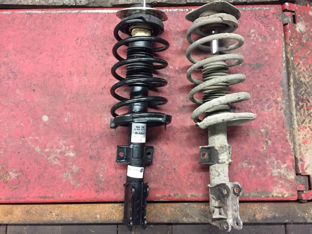

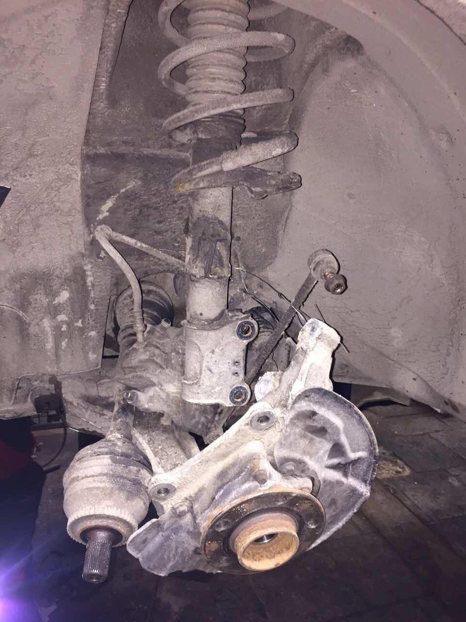

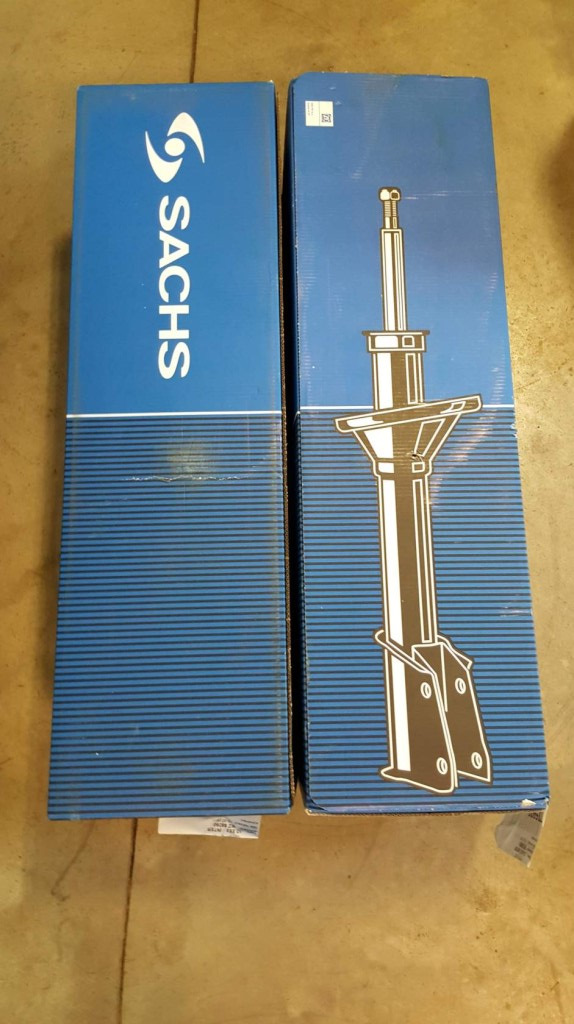

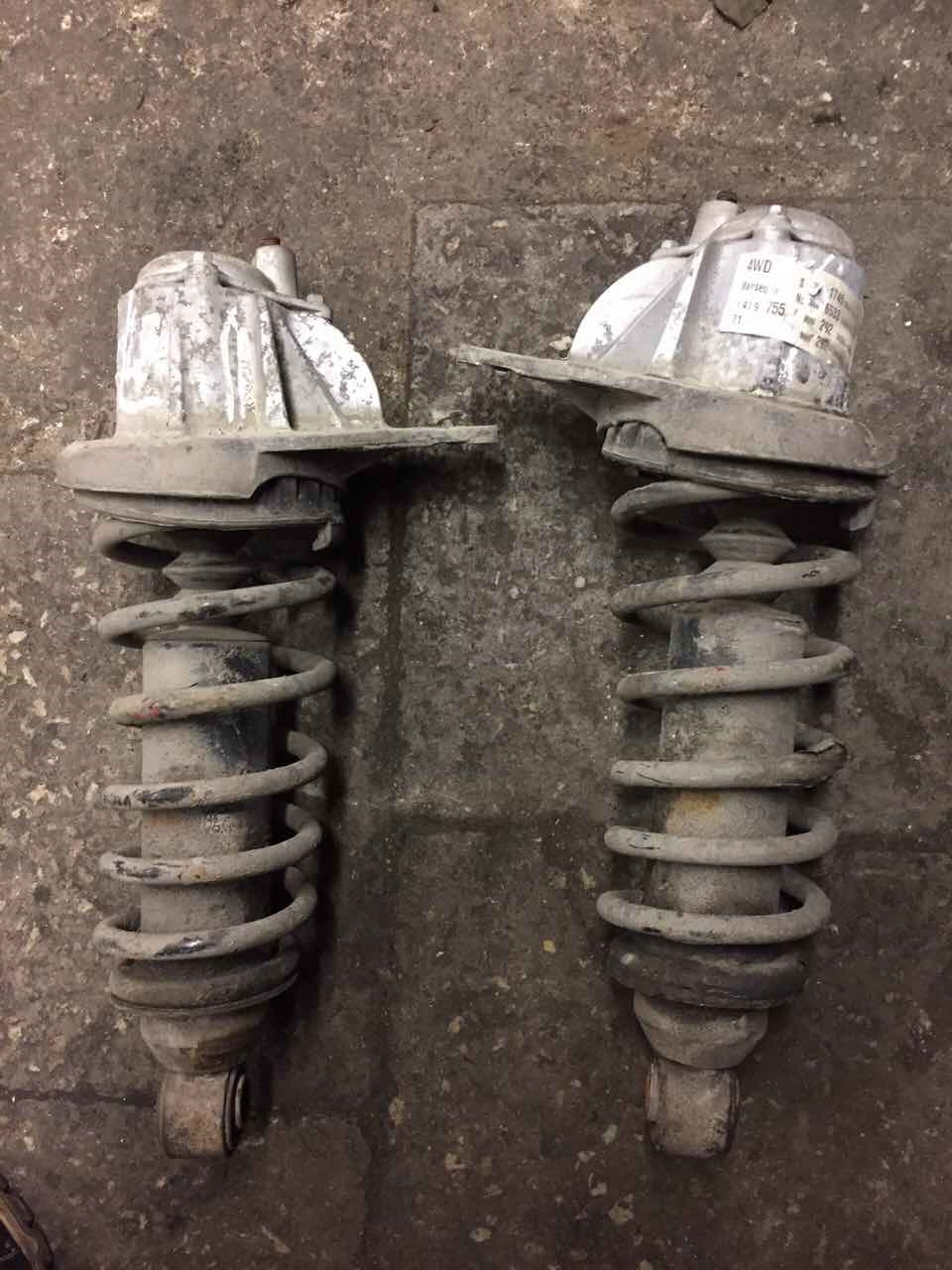

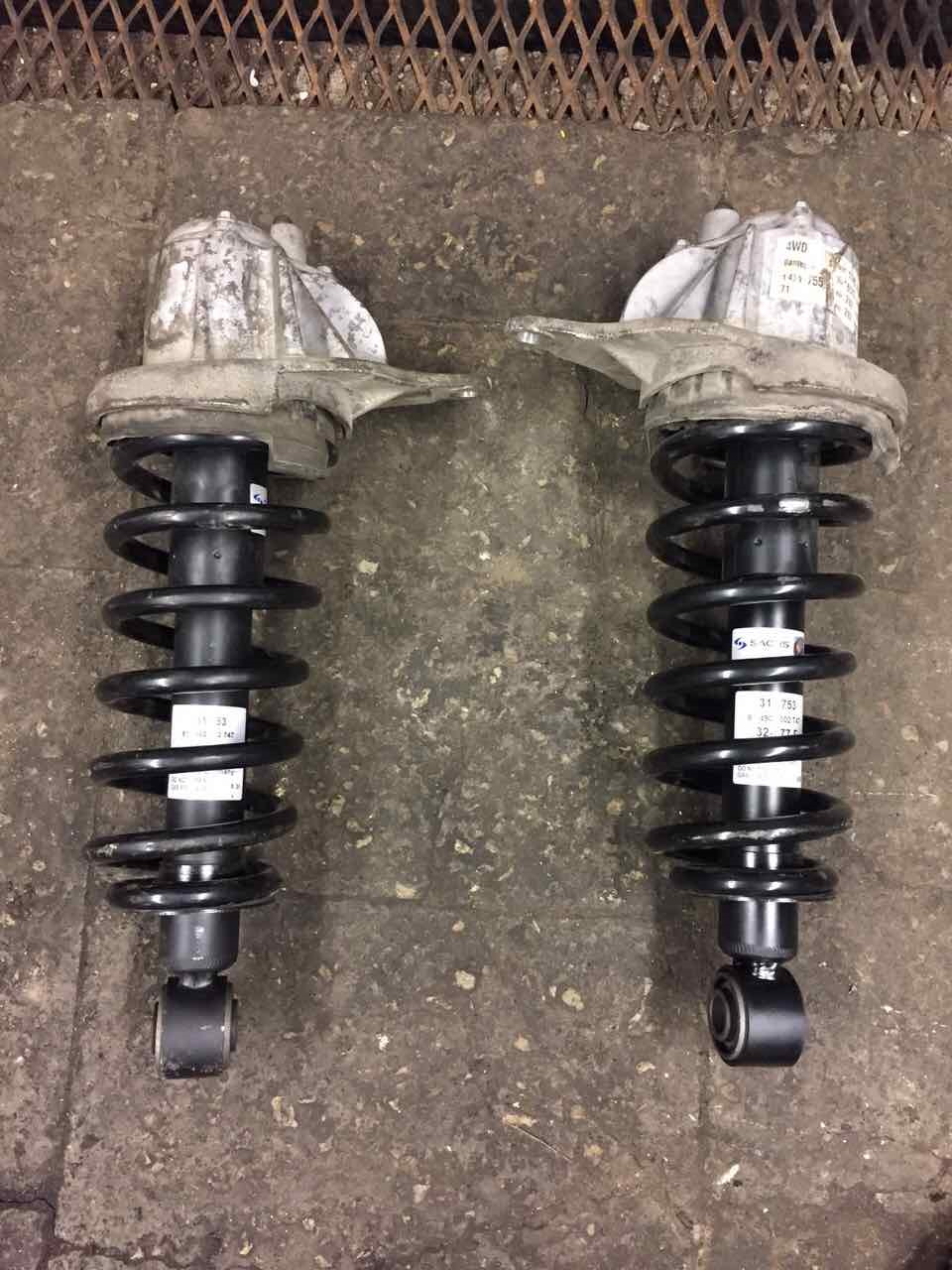

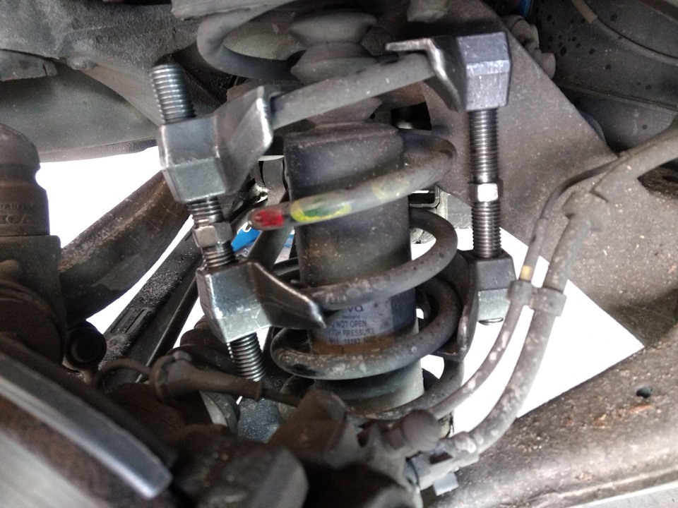

Заказал задние амортизаторы SASCH, задние пружины LESJÖFERS, опорные подушки ORIGINAL.
Хотел поменять задние стойки целиком, только к сожалению опорные подушки не успели прийти, пришлось ставить старые.Но вроде как еще в нормальном состоянии.В передние стойки лезть в планах не было, хотя знал что поворотные подушки совсем малость люфтят.

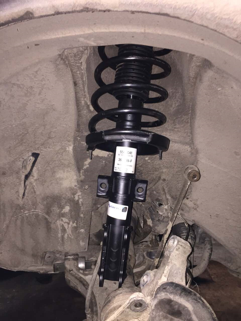

Потом стал задумываться что зад будет высоким, а морда то нет, не по фэн-шую как-то получается.Позвонил, заказал передние пружины LESJÖFERS.
Думал, думал.Звоню еще раз, менять, так менять.Заказываю поворотные подушки передних амортизаторов SKF, пыльники и отбойники SASCH.
Теперь такое удовольствие, ничего не гремит, ничего не стучит.Едишь и получаешь одно сплошное удовольствие.Заменены полностью 4 стойки, 5 подушек, 20 салейнтблоков.Машину просто не узнать.Первые два дня привыкал, совсем другой автомобиль.В целом просто кайф.А вот по поваду разницы между нивоматами и амортизаторам, пока сказать затрудняюсь.Ощущения расплывчатые.Во первых нивоматы были убитыми с первого дня, поэтому сложно адекватно рассуждать, во вторых надо подождать чтобы пружины расходились.Пока немного жестковато, ну это нормальное явление после замены данных узлов.Примерно 500 км проехано.Если кому то будет интересно, интересуйтесь, позже смогу ответить на этот вопрос, надо время.Негативных впечатлений нет точно, но о разнице позже!Как и обещал каждый месяц буду выкладывать размеры.

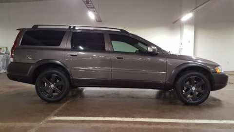

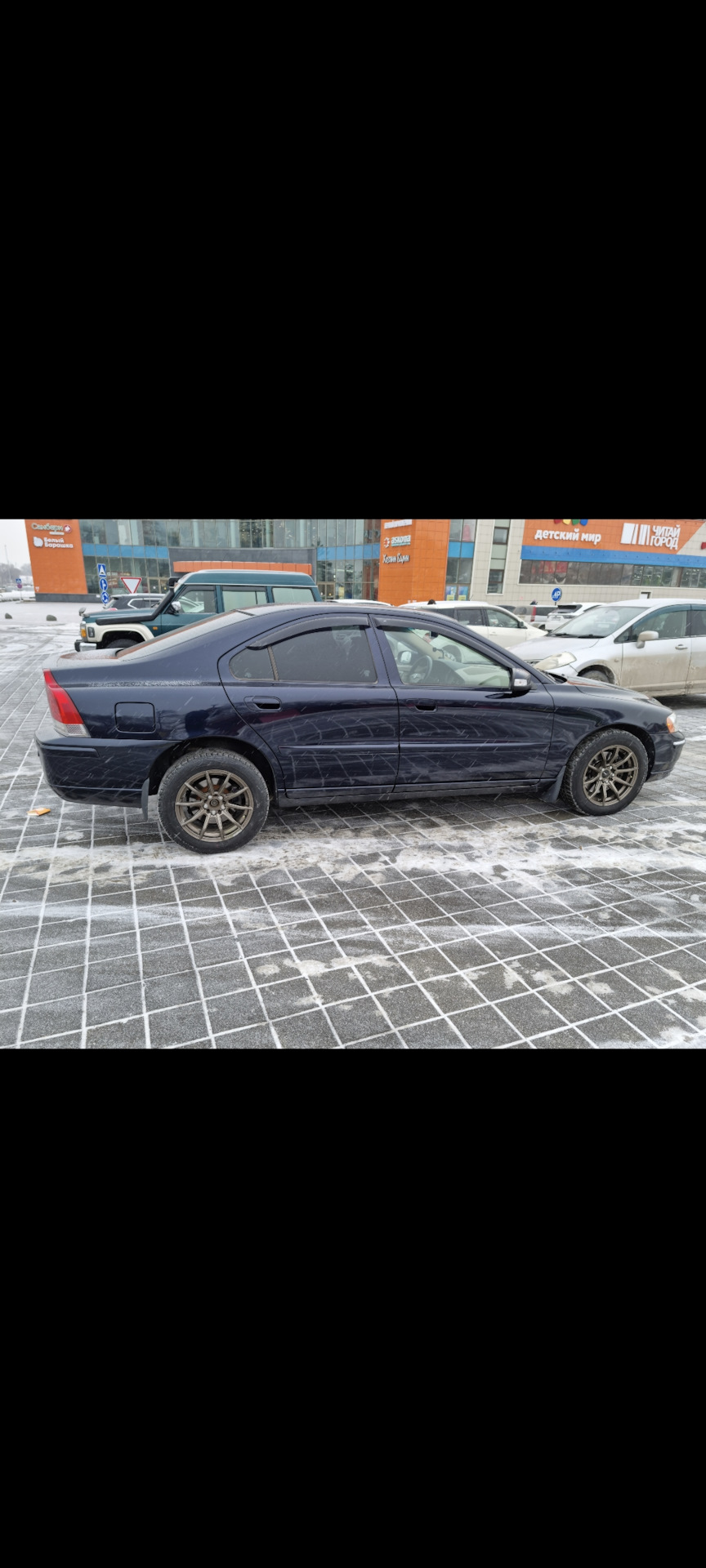

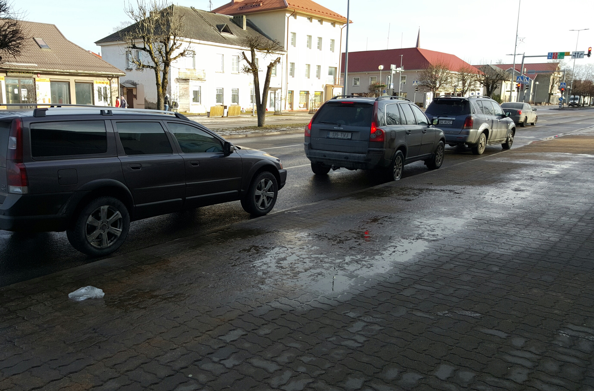

Когда забрал машину после замены.Сел и высоко как-то, не привычно!Думаю наверное в сервисе сиденье подняли, надо опустить.Нажимаю, а оно не опускается, стоит в самом нижнем положение.К посадке тоже пришлось привыкать.
При росте в 183 см я всегда легко мыл крышу и дотягивался куда и как мне надо.Теперь я это делаю на носочках!
Ехал с семьёй с отдыха.В машине была жена, двое детей, бак до краёв и полный, забитый багажник очень тяжёлых пакетов.Со стороны машина была вообще ни капли не просевши.Новые пружины держать идеально!

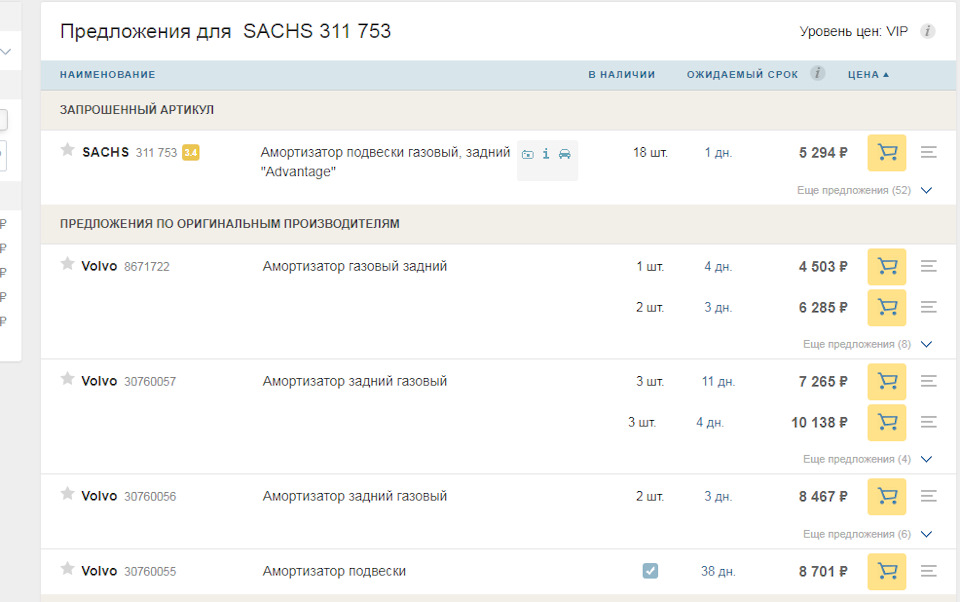

Спасибо большое, будем пытаться. А то цена нивомата минимум 80000 руб. Я так понял, обычный аморт, что у вас в отзыве встаёт без дополнительных каких либо проблем? А то живу в регионе где вольво по пальцам можно пересчитать)) не говоря уже о сервисе
Вытаскиваешь нивомат, вставляешь простой аморт, пружину и всё готово!Ничего делать больше не надо!
Нивомат вещь хорошая и комфортная, но ценник просто космический!
Спасибо, да, ценник космос
по 311 753 получается дешевле Volvo 8671722 купить? непонятно чем они вообще отличаются…
это у вас
эти установлены

Сжимать пружину ненадо. Откручиваешь от рычага нивомат, а сверху пару болтов от кузова. Нивомат вместе с пружиной и верхним алюминевым корпусом вынимается вниз.
Машина была на подьёмнике, болт изнутри стакана и снизу два выкрутил, и соответственно ухо самого нивоматом снизу, да он как бы снимается, но давит и вверх и вниз, и я попробовал отвёрткой проверить сам стакан- довольно таки хорошо давил вверх- поэтому я побоялся тупо выбить снизу ухо с крепления- как его потом ставить если сама стойка дальше раскроется? Там и стяжки не помогут
Стойка сама неразкроется. Если болт сверху неразкрутишь.

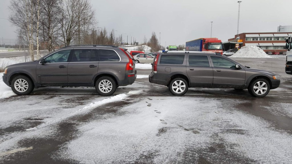

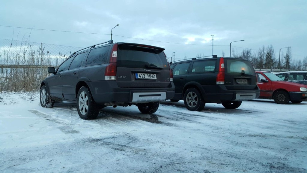

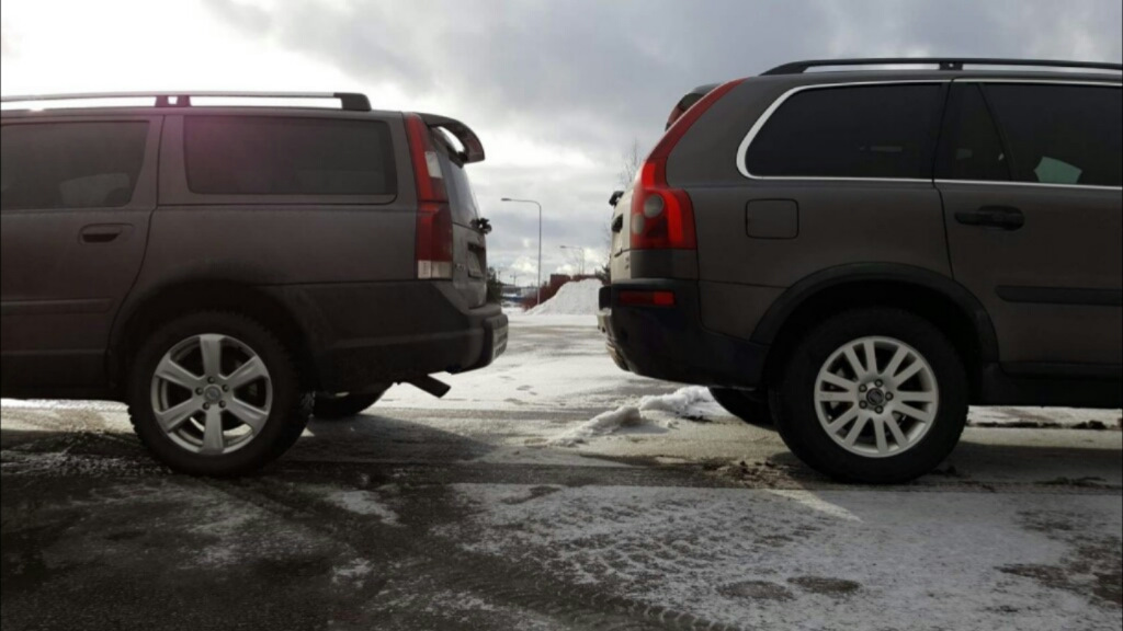

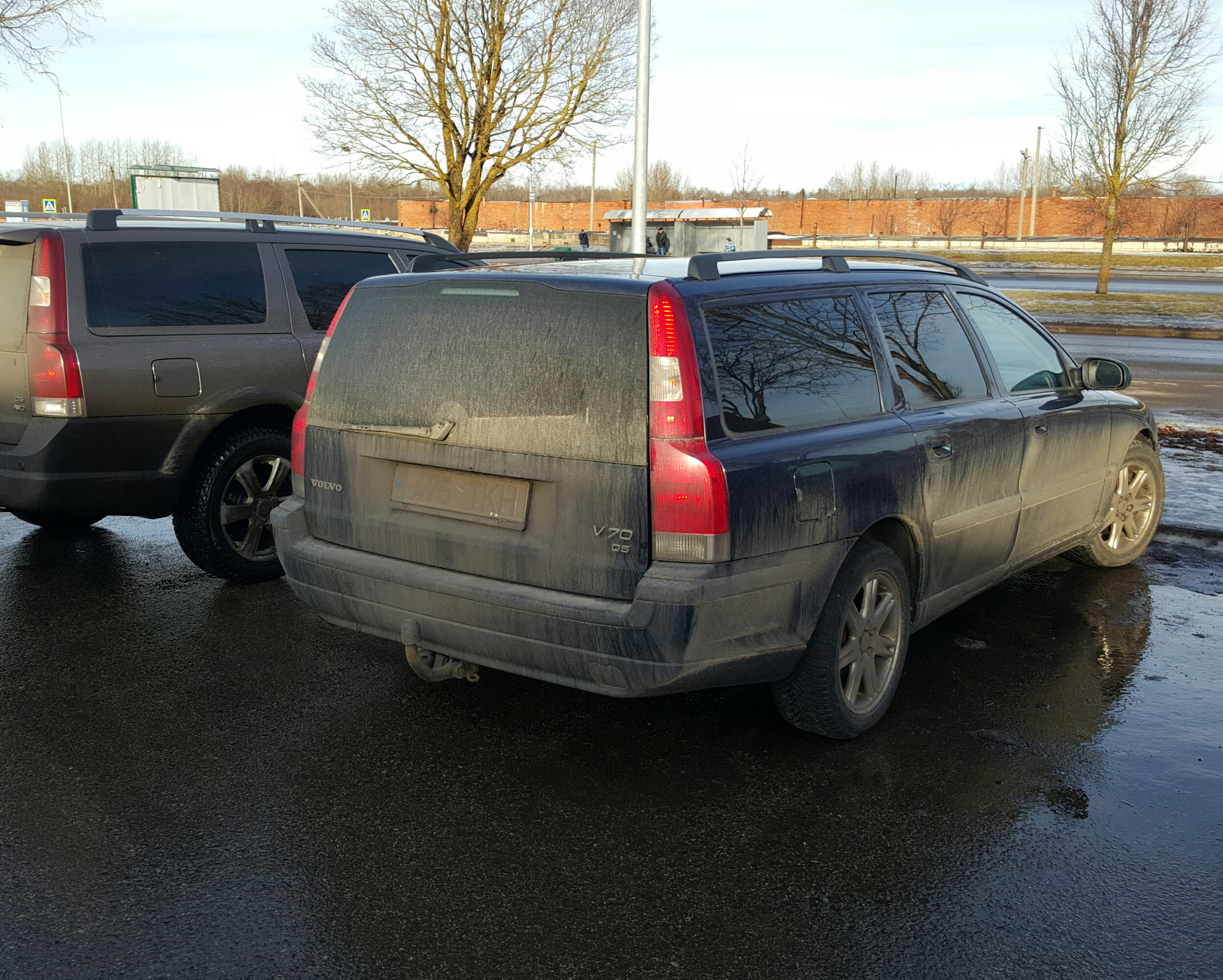

Еще бы мою рядом поставить, у меня -40 от завода, почти пузотерка, постоянно днищем шаркаю.
Зато твоя мягче и комфортнее!Есть свои плюсы! )
Нифига, наоборот, пружины короче стоковых и жестче. + что крены в поворотах и на торможении сильно меньше, но с нашими ямами достаточно жестко получается.

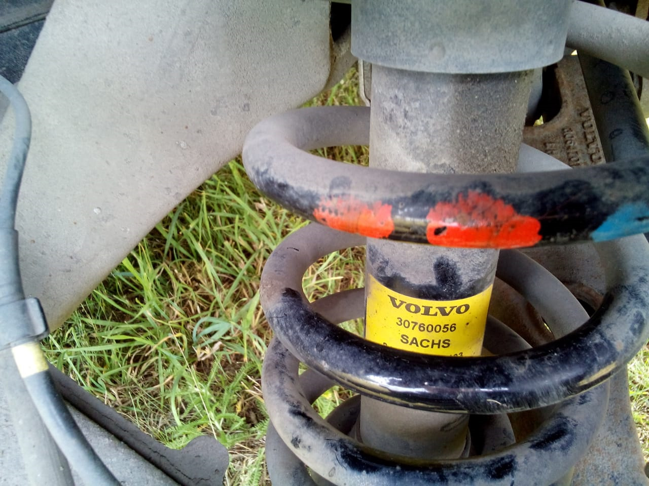

Меня только смутило следующее:-пер.аморты с новья надо "прокачать', иначе они будут работать только на сжатие, на растяжение шток будет тянуться практически без усилия.
После прокачки, дабы воздух не попал обратно туда куда не надо, запрещено класть аморт.в горизонт. положение. Держать строго вертикально! (((
Спасибо! )
Амортизаторы покачены, всё по фэн-шую! 😆

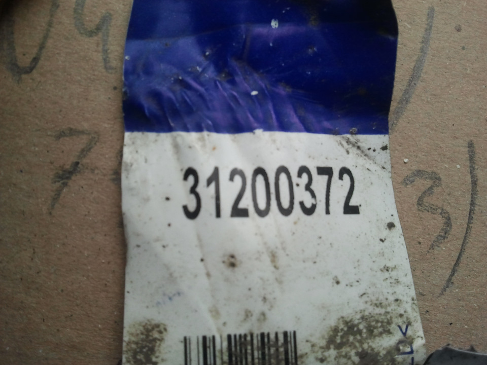

Сброс номера пружин задних и передних пжл.
Ок, позже!
dunkanby
Lesjofors 40 958 37 — передняя
Lesjofors 40 958 44 — задняя усиленная
Lesjofors 40 958 42 — стандартная.
Так же есть аналог от Kilen. Мне кажется, что это одно и тоже.
dunkanby
Аморты зад 311753, пружины зад 4295844. Аморты пер. 554041, пружины пер. 4095837.
СПС. Все как у меня, кроме передних пружин
У тебя передние усиленные?
Не знаю. Вот эти у меня.

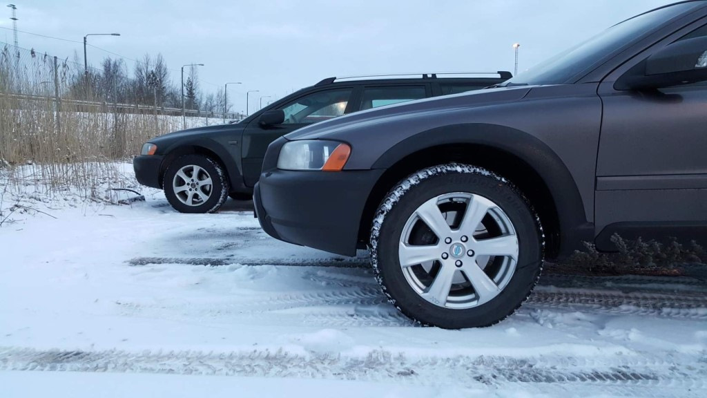

У меня сзади от оси до крыла 44,5 а спереди 42. Но по переду я знаю что за причина… Опорники с резинками…
У меня до замены было 39 и 40, вообще жесть.У тебя ещё солидно! )
Но поездию еще. Как сядет та и прямой наводкой к владику за б/у амортами…

Прикольно. Но как-то не гармонично выглядит, перебор по высоте на мой взгляд.
У всех так сразу. Через пару месяцев пружину присядут, будет нормально.
Hlopov
Думаю гармония позже появится! 😆
В таком положение не останится 100%
