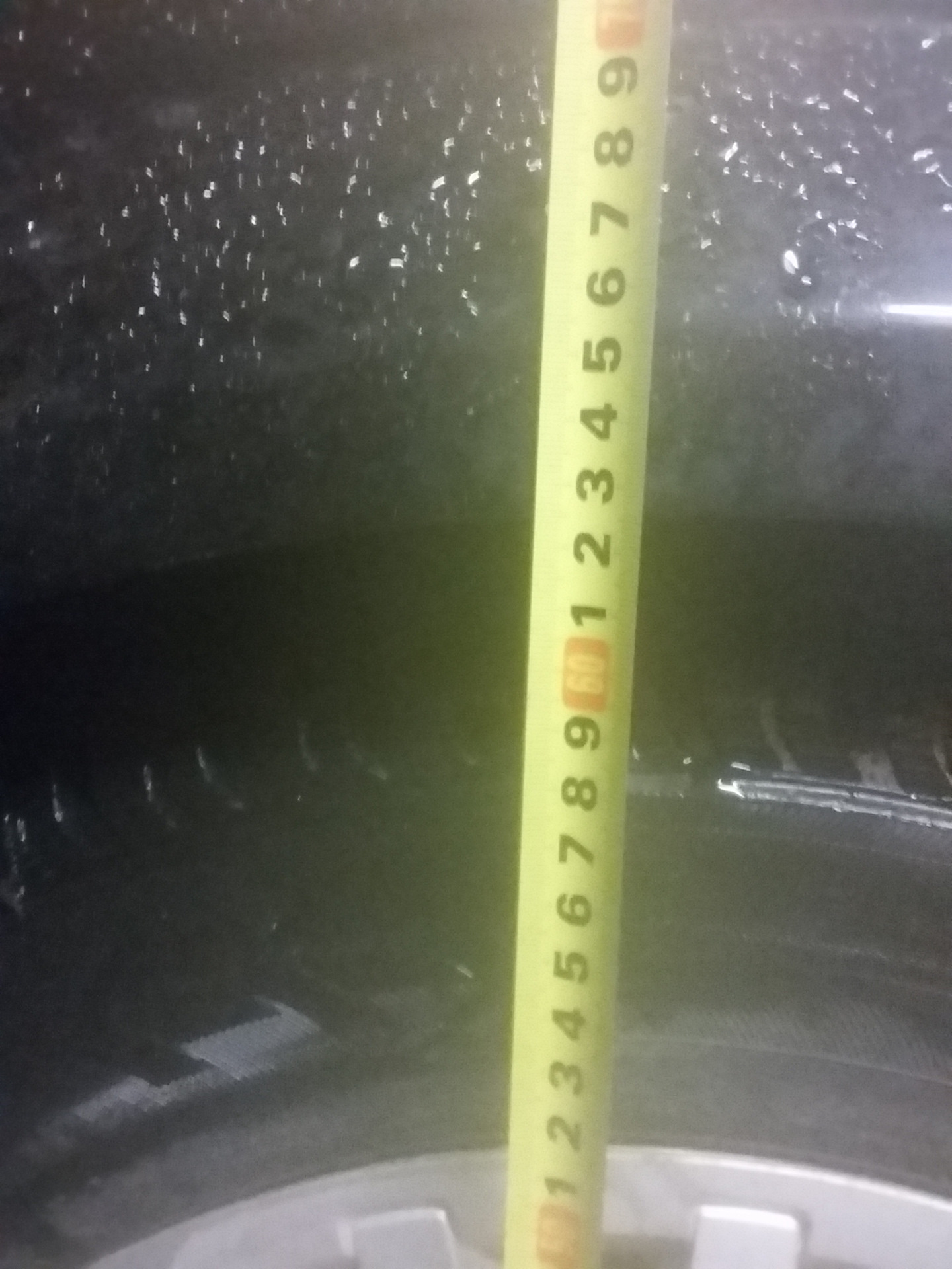

Всем доброй ночи.вопрос астраводам у кого стоят пружины спорт лайн перед -50 зад -30.сколько составляет расстояние от земли до арки.у меня сейчас стоят клаксоны -50 -перед получили в 65 см зад 64см.есть варик купить эйбах на перед -50…будет ли разница…кому не сложно померьте…а то вставать рано придется и ехать в Москву с Твери. .из 1 см не охота ехать.а то получается зад ниже переда. .в итоге хочу чтобы моода была ниже см 2-3…перед чтобы 61-62…в итоге пильнул перед на 1 виток.упала как надо.слово богу переживал вдруг ниже будет…теперь морда ниже задка.влезает 1'5 пальца …отлично …так что в покупке пружин клаксон -50 не жалею.аморты не пробивает. .все норм…советую…тем более цена 6000 за комплект…итог перед 62см Зад 64…общий вид бомба…будет время сфоткаю днем
