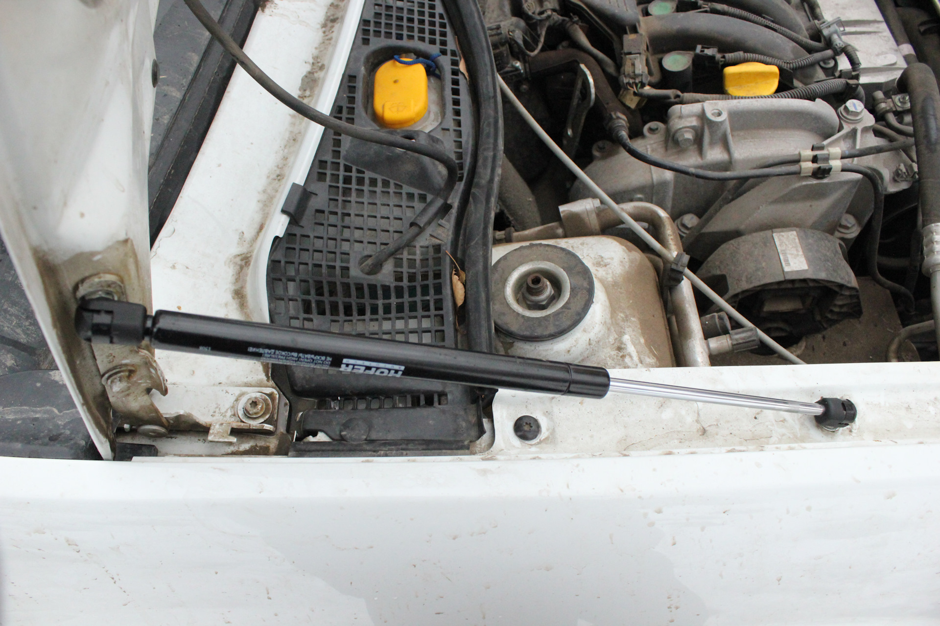

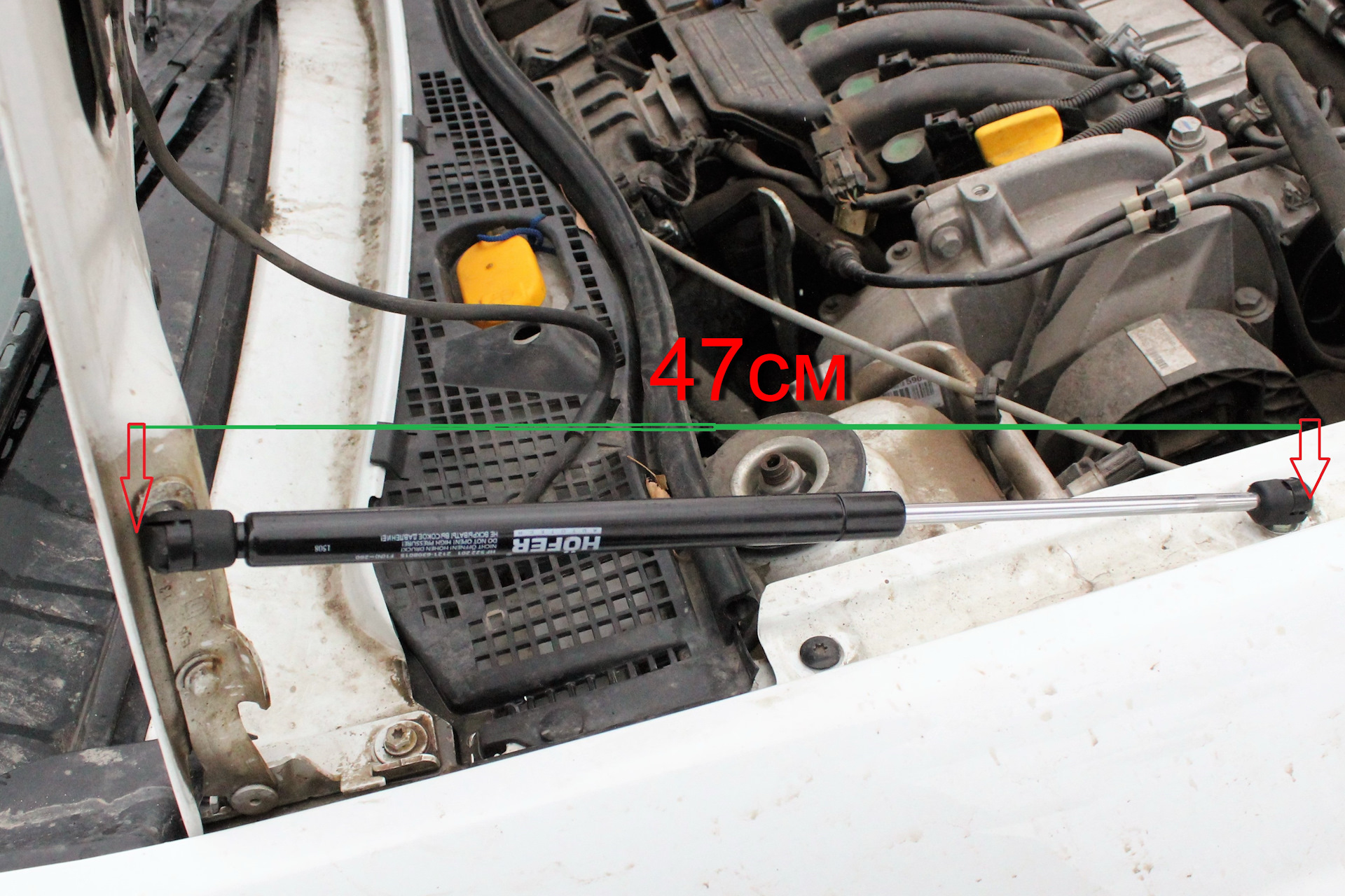

Было желание установить на свои предыдущие машины . Останавливала цена и доработки . Купил и сразу установил, не смотря на то что на улице стемнело . Ставил под уличным фонарём, на всё про всё ушло минут пятнадцать . Нечего подгонять не пришлось . В комплекте идёт хорошая инструкция .

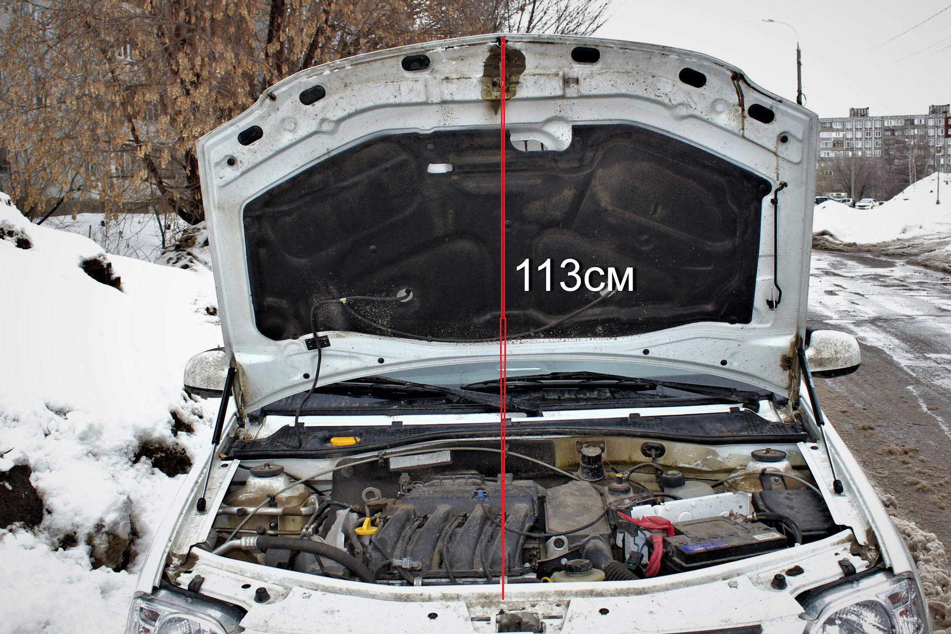

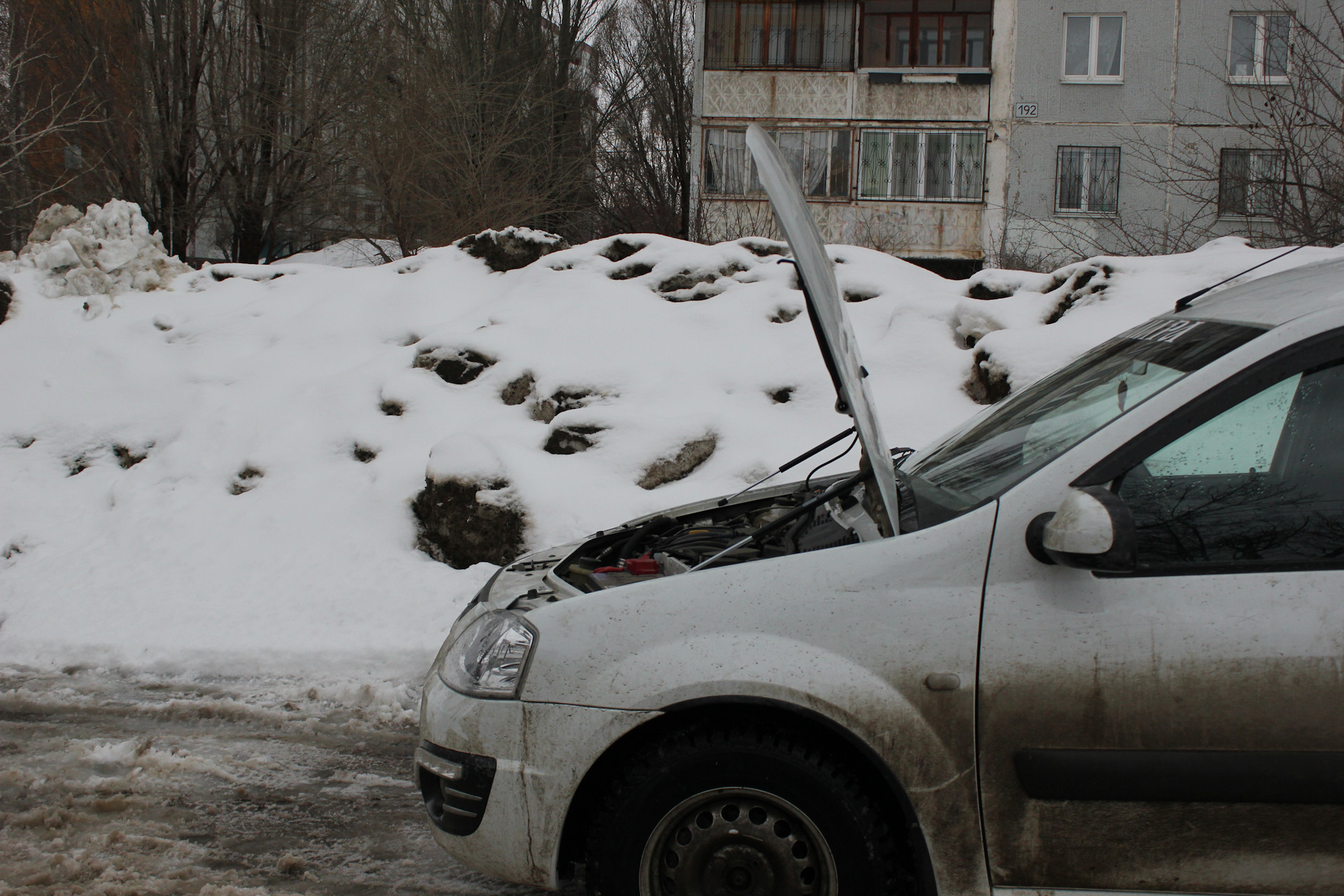

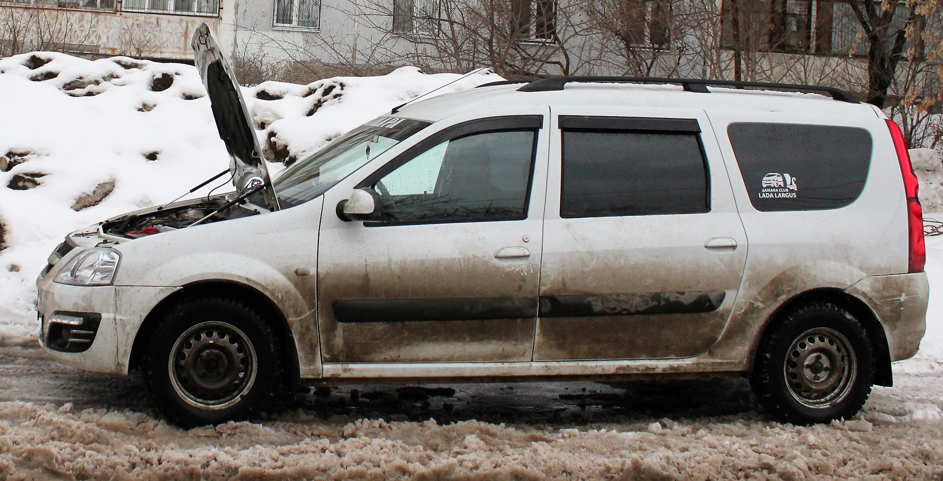

Для чего это нужно ? Да просто достало, что каждый раз когда открываешь капот в дождливую погоду, постоянно что-то пачкал то брюки то куртку . Сейчас капот можно открыть одной рукой ! ! ! Приобрёл в VK группа Lada Ларгус Эти упоры подходят на Калину 2 и Гранту .

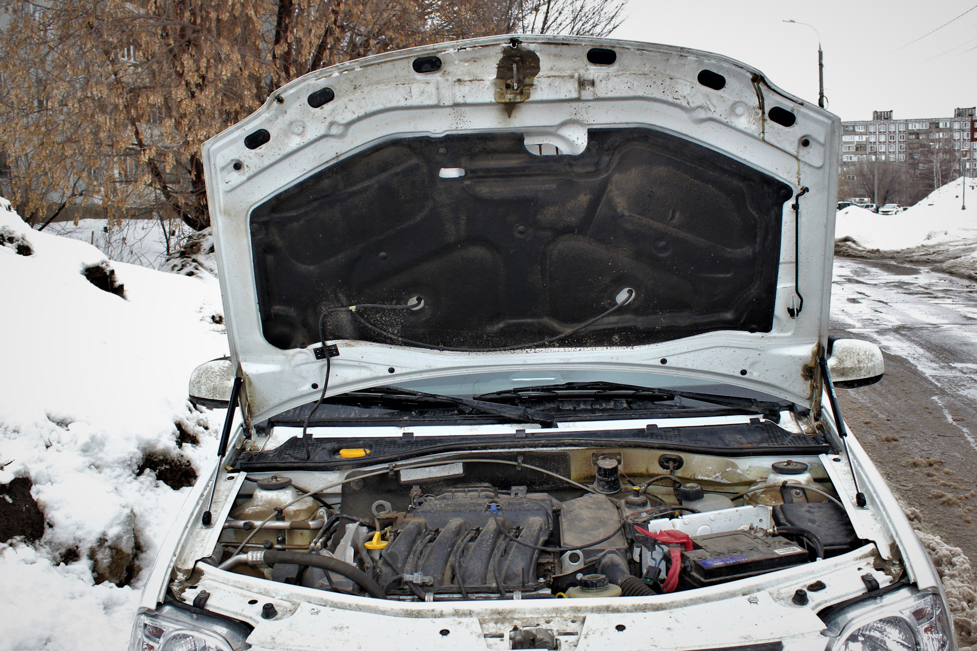

Читал, у вас в бж ! Недавно смотрел у себя, фиксатор стойки царапает крыло, если честно меня это совсем не напрягает, ржавчины особой все равно не будет . Двигать крыло как описывали не хочется . Может стукну молотком по деревяшке чтоб продавить это место )))

Правый упор снял — капот треснул.

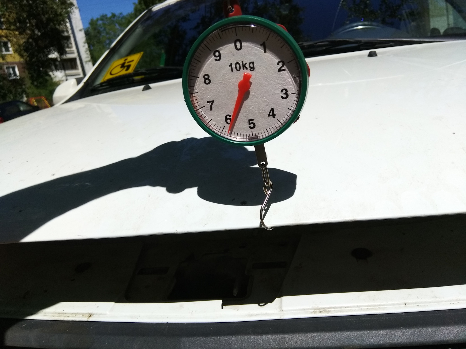

Есть такая тема vk.com/photo-117303861_456239245, тоже у знакомого именно справа треснуло . А какое усилие у стойки ?
260, как у всех www.drive2.ru/l/8644111/, www.drive2.ru/l/8516067/

Мне показалось, что я сам сломал капот. Когда в мороз капот открывал.

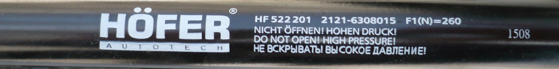

Какое у них усилие, 260 нМ (или чего-то там) или больше?
Да, 260 .
Стало быть сие правильные упоры.))

Сфотай надпись на упорах пжлст…
спасибо…
TSG122
это не с нивы? 2121 обозначение
Мне тоже так кажется, только наверно болт с шаровой головкой с другой резьбой .

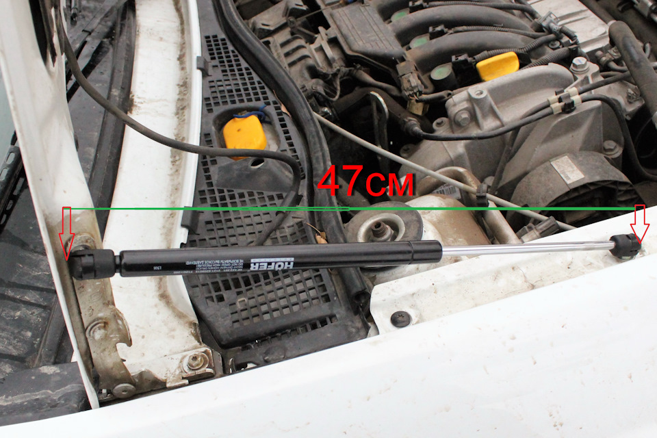

Замерь пожалуйста общую длину.
Кстати встречал в своей практике на Ниссан Джук вывернутый капот, из-за не штатных амортизаторов.
С большим усилием капот закрывается?
Про длину не понял, на фото разве не это a.d-cd.net/e8bbe21s-960.jpg
Закрывается легко, без усилий .

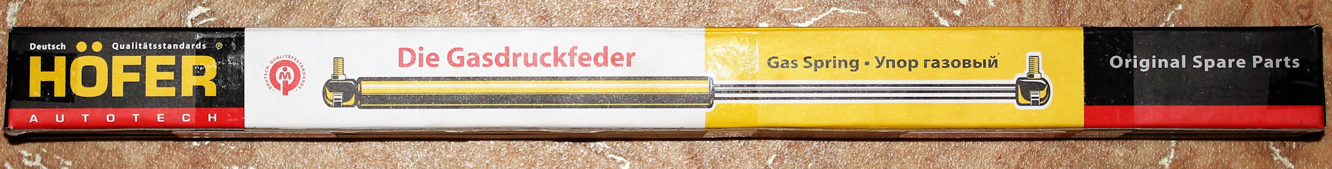

Упор газовый ВАЗ 2104, 2110-2112, 2121 А901001С3 Давление — F-260H. Длина — 450мм
Ну да так и есть, с нивы и десятки и четверки.
Цена от 280 руб за штуку
Ну остальная сумма за токарные работы, болты с другой резьбой )))
Может и болты подходят? Надо сравнить. .Двенащка есть=)
У меня знакомый именно точил, но раз есть возможность, проверишь отпишись, что да как !

Болты надо переделывать на Ларгусе М 6 а на 2112 М 8
