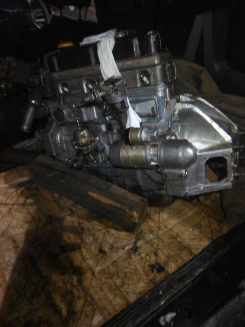

Сезон 2016 был закончен и я решил полностью перебрать ГБЦ. Заменить направляйки, новые клапана, немного расточить впускные каналы ну и шлифануть под 92й бензин, так ка оказалось что головка у меня была под 80й а я ездил на 92м и сильно терял в мощности. После снятия ГБЦ я обнаружил небольшой задир на 3м цилиндре. Задир был не критичный и еще годик можно было покататься так но так как впереди было пару месяцев до первых соревнований, я решил разобрать полностью мотор и расточить цилиндры. Только позже я убедился, что не зря я это решил, потому что при снятии коленвала я обнаружил абсолютно конченные коренные вкладыши. Неоднократное попадание болотной воды в мотор за 2 года после 1й капиталки дало о себе знать. С покупкой новых зап. частей и ремонтом ГБЦ помог друг и одноклубник Паха vitmah. Ну а дальше все по накатанной омыл, собрал и на испытание. Собирал мотор дома на кухне так как гараж холодный, А так и жена счастлива что я дома а не в гараже как всегда, да и мне в тепле приятнее.

На втором фото движок перебирается прямо в кафешке или дома?:)))
Я же написал Дома на кухне!
