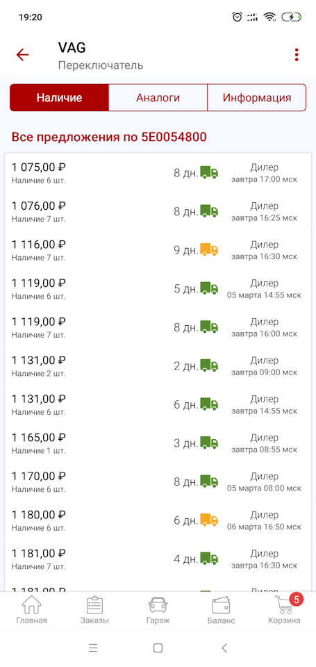

Подскажи, на Октавию 14 года не актевировать К.К ? И где взять код для активации?
Код активации заказывали люди по номеру 5E0054800 например на экзисте или емексе. Но помогал он только чешским машинам. А наша сборка не поддавалась. Мне делал Михаил vagserp. Минуя такие коды по каким то своим ходам. Спроси у него. Активация стоила 10тыс руб

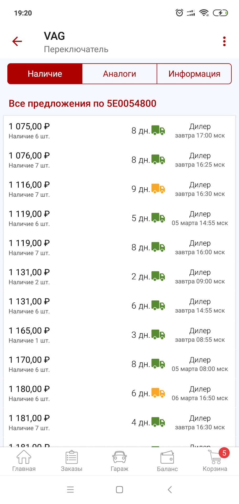

Всего год прошел, а по этому коду цена выходит 1000 руб. Неужели правда так цены упали?
Этот код стоил 600 руб. Сейчас тысячу. Почему подешевел?
А 10 тыс за что тогда? За программирование? Я думал это код за 10 тыс
Если машина собрана в России то этот код бессилен. Он работал только на машинах собранных в Чехии.
Возможно сейчас что то изменилось. Но в те годы было так.и прошел не год. А уже 3 года. Эта запись сделана 1марта 2017 года
