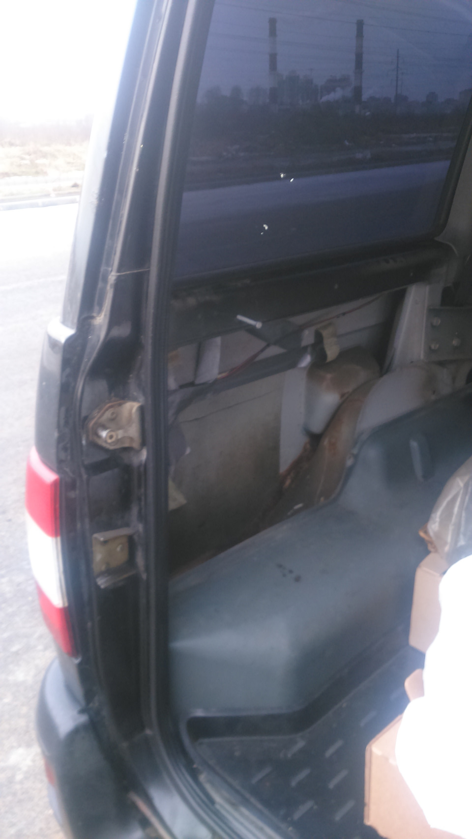

А вообще там гниёт, из за того что у нас на Патриках вентиляция сделана неправильно, через потолок.Надо клапана как на иномарках туда, под обшивку, врезать чтобы под бампер влагу вытягивало из салона! Клапана ставят от "калины" и от " хюндаи".
Зачистка от ржы на сколько сможеш, преобразователь ржавчины, на несколько раз, а после антикором! Я свой старый Уазик, обрабатывал гудроном, можно мастикой с растворителем, густо разводил и кистью промазывал хорошенько, но не толстым слоем. Сутки сушил, в зависимости от окружающей температуры.ржи нет!
Не надо затыкать! По вашим фоткам ощущение, что в кармане долгое время находилась вода! (Она туда могла попасть во время каких-нибудь покатушек по глубокой воде…)
На своём УАЗе 2010-го года я такого "безобразия" не обнаружил — но и заглушки в отверстии отродясь не было… Кстати, вокруг отверстия виден жирный ореол — след антикора…
Вода туда попадает через окно заправочного лючка. Я промазывал герметиком. Мало помогло. Также туда попадает вода через уплотнитель стекла. Так что в ближайшее время как потеплеет, я собираюсь снять всю обшивку и про антикорить все от потолка до пола. Удачи вам

Еще подозреваю, что резинки релингов пропускают влагу, так как заметил рыжик на крыше. Похоже лезет из нутри

Не согласен: машина 2014 года. Слева заглушка стояла (конденсат и натечки сливал периодическим ее изъятием), справа заглушки нет — ибо через это отверстие выходят провода "наружу"… пришла весна — вскрыл "щеки", а за ними — практически как у Автора… НО! Только справа (где теоретически "вентилировалось")… Думаю первопричина — наличие НЕСИММЕТРИЧНЫХ течей через боковые стекла, через ниши заливных горловин… печально, но ФАКТ!
Я не рискнул протащить через эти отверстия провода… точнее не решил технический вопрос, как сделать, чтобы сальник для проводов не мешал стоку воды. Если просто бросить провод без всякой окантовки отверстия — протрёт краску и заржавеет. Если делать окантовку, то… слой воды хотя бы в миллиметр останется не сливаемым…
В эти карманы надо просто время от времени Мовиль заливать…

Как продвигается процесс?) у нас тепло уже. Я прикупил литр Цинкаря и Расстопа(700р./л). буду проливать.
Зачистил сколько смог, потом залил все преобразователем ржавчины, несколько слоев. Подождем пока пару дней.
Потом буду заливать все мовилью.

Залей мовилем или расстопом
Мовилем не пойдёт! Пробовал уже! Мне кажется тут ничем уже не поможешь…
Как это непойдет? Наносится на ржавкю и сырую поверхность, вытесняет влагу, не высыхает
И через полгода такая же ржа! В меньшем объёме, но есть! Жаль, не могу вам в натуре показать…
Ну незнаю каждый год своего проливаю все пороги все ниши никакой ржи. Причем через год мовиль липнет

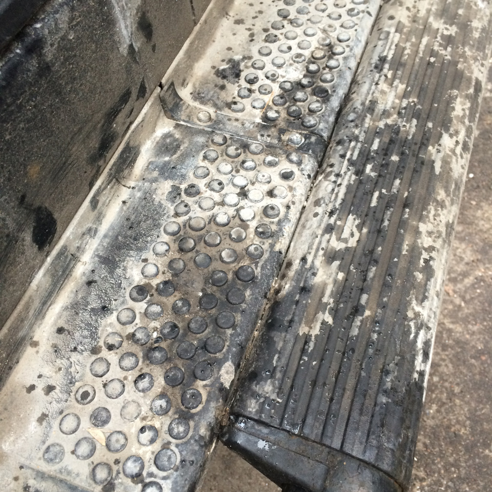

На расширителях арок колесных есть резинка уплотнительная-ее не покоробит? Читал, вроде резину он коробит(про уплотнители дверей было кем-то написано, в месте сливных отверстий в дверях.
Такого не было замечено. Посмотрю сегодня пристально.
Ок, спасибо. А то переживается же:-)
Сорри, что долго. Резинки не повредило. С нижних отверстий Цинкарь пролился на резиновую накладку. Вроде не разъело. На фото это белый налет
спасибо!) Цинкарь-то не разъедает. Вот про Раст-Стоп такое слышал, правда народ говорит что вроде нет…
Ну Расстопом прошлым летом брызгал. Все в норме. Там же нет кислоты. Но через пару недель и до него дойдет очередь.
