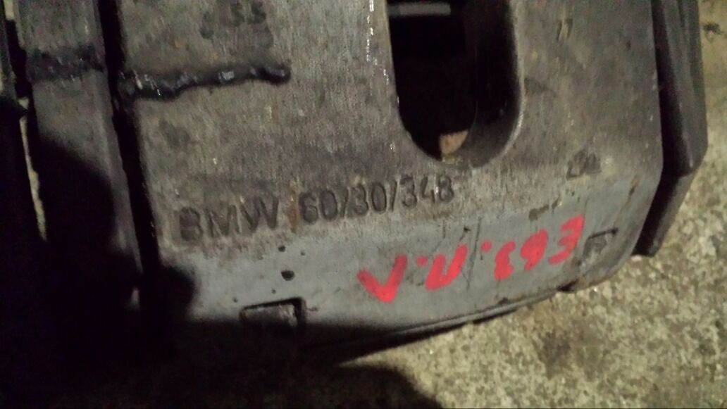

Итак в предыдущей записи планировал ставить брембовские суппорта ))) НО по многочисленным рекомендациям и советам решил ставить суппорта от Е60 540й под тормозной диски 348х30. Благодаря командировке в Краснодар, нашел на разборке эти суппорта по приемлемой цене)) Буду ставить их ! Кому интересно брембо в продаже!
Запчасти на фото: 280910

У меня есть тормозные диски от е60 348 х 30
Ты долековато)) и я хочу новые диски и колодки ставить, ищу б.у. только для примерки на время…
Sanikaaa
Диски продаешь еще?
да есть еще !
без переделок подходят один в один?
Болт в болт подходят только с е39 530i под 324х30, а в этих говарят пересверлить одну дырку в скобе суппорта… либо через переходник))
