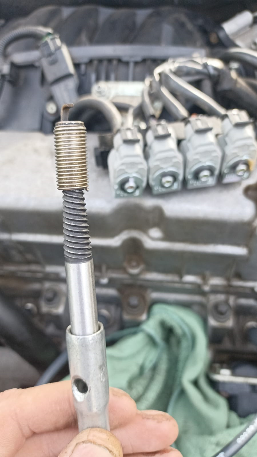

Настигло меня тут на днях горе.

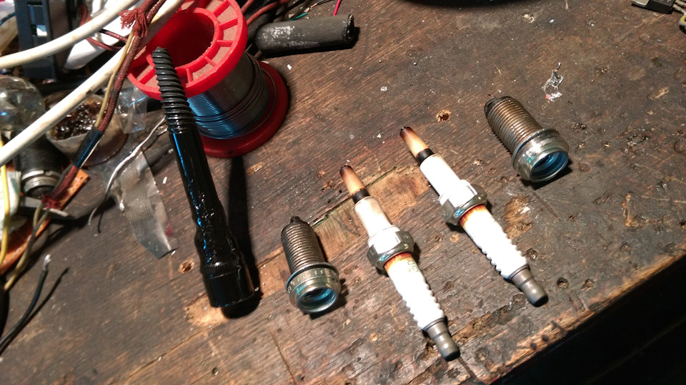

В свободный от дел день было решено сделать ревизию моей машины. Загнал в гараж и стал проверять все узлы и агрегаты.
Дело подошло к свечам зажигания, взял свечник, наставышь и трещотку (НИ КОГДА НЕ ОТКРУЧИВАЙТЕ СВЕЧИ ТРЕЩОТКОЙ). И на первой же свече, которую я хотел открутить, произошло ЧП.
Свечка не откручивалась, пришлось приложить усилие, а поскольку инструмент я взял трещотку и по форме это выглядит углом под 90 градусов, при приложении усилия получается так, что вся эта конструкция немного идет на перекос пусть на не большой но этого достаточно что бы получилось вот так.
Потом было много ПИ ПИ ПИ т.е. вспомнил свой словарный запас великого и могучего РУССКОГО языка, обласкал себя разными теплыми и нежными словами :) И стал чесать, слегка полысевшую от шока, репу — что делать.
Решил что тут я себе ни чем не смогу помочь и единственное что пришло в голову так это — проверить, а сможет ли двигатель завестись и дотащить меня до сервиса.
Накинул три катушки на свечки, вставил ключ в замок зажигания, перекрестился и повернул на старт. Двигатель сразу же завелся и после успешного запуска, через пол секунды, раздался пугающий сильный хлопок затем удар, тут я сразу выключил зажигания, пульс участился, но к движку не иду. Сижу в машине, боюсь идти и вспоминаю еще пару десятков ласковых слов в свой адрес, ну и чешу всю туже репу, которая уже изрядна по лысела. Прошло примерно секунд тридцать и я все таки решился сделать по истине мужской храбрый поступок — первые шаги к движку.
К моему приятному удивлению было не все так плохо, как я себе представлял.
После этого стало понятно, что хлопок и удар был вызван вылетающим центральным электродом, потратил минут 5 на его поиски и вскоре на моих глаза была вот такая картинка.
Первым делом были мысли забить молотком туда кукую ни будь отвертку и тому подобное, а потом попытаться выкрутить, но здравый смысл овладел мной, я закрыл гараж и отчаянный пошел домой.
Стал шерстить ентернет и оказалось, что не я один попадал в такую беду и еще сеть шансы все исправить.

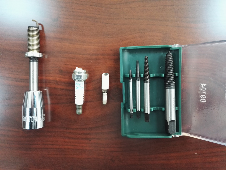

В магазина специализирующихся на инструментах продаются метчики только с левой резьбой и конусом, называются они экстрактор Время было позднее и поиски этой чудо штуковины я решил отложить на завтра. На следующий день, конфисковав утром сивик у жены уехал на работу, в течении дня заехал в магазин и купил набор этих экстракторов
Поскольку у экстрактора крепежная часть четырех гранная под метчик, а метчиком естественно так глубоко не подлезть, подобрал головку, которая практически одевалась на экстрактор.

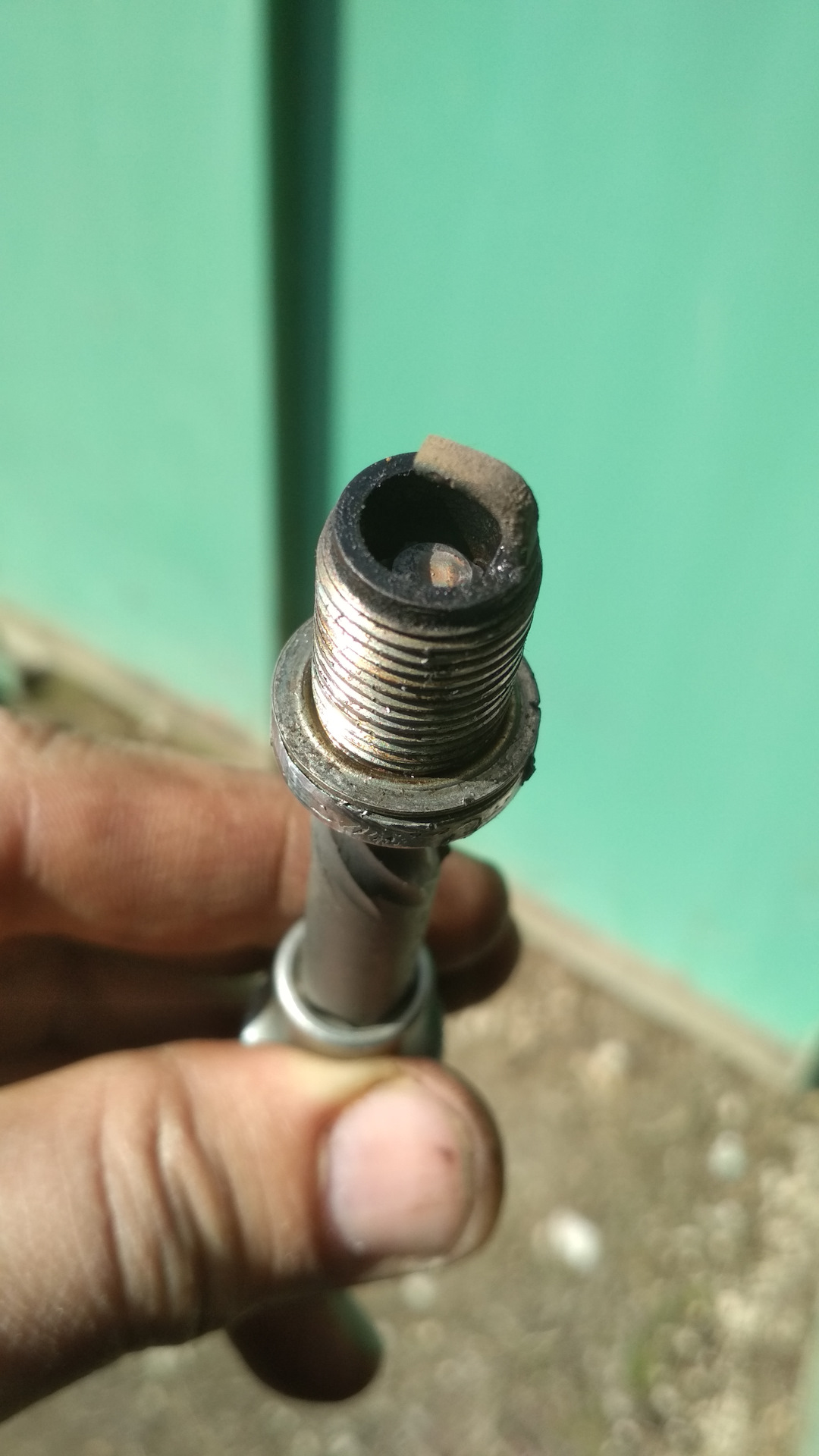

Приехал в гараж, промазал свечной колодец маслом и стал готовить инструмент
Зажал в тисках экстрактор, приготовил молоток
Долбанул пару раз молотком

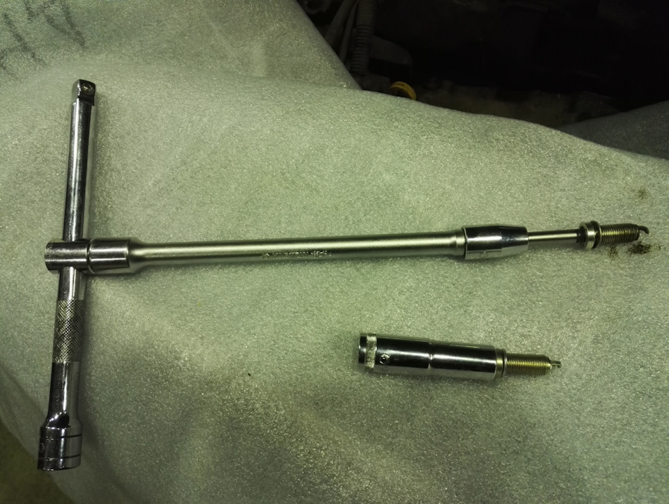

Приготовил вороток и пошел пытаться выкрутить свечку
Вроде стало все получатся и с каждым оборотом усиливалась нагрузка.
Выкручиваю все в зад, и вижу что экстрактор провернулся в головке, сначала хотел смять все это дело молотком, но потом вспомнил что у меня есть сварочный аппарат и электроды, да и к тому же я 5 разряд :), шучу, ни какого разряда у меня нет.
Посоле тыканья электродом по головке и экстрактору, получил что то похожее на сварочный шов.
Повторяем попытку.
Больше всего меня волновало то, на сколько глубоко этот экстрактор войдет в свечной колодец и соответственно боялся повредить поршень.
Вот такой конструктор лежал у меня на столе
happy end
Простите за много букв :)

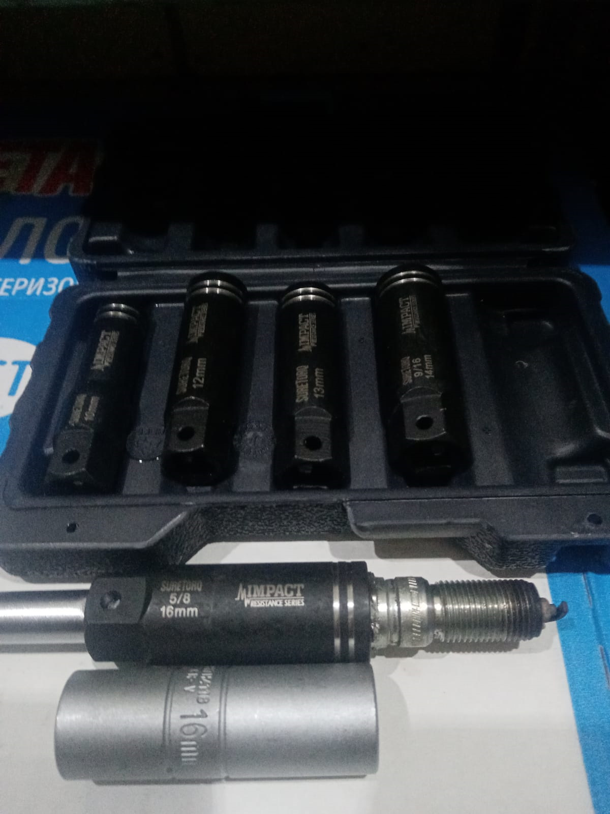

У меня вчера такая беда произошла… А какого размера экстрактор?
В смысле?
Там фото с линейкой есть
я про диаметр, чтобы в свечу влез … получается самый максимальный
Ну на самом экстракторе видео маркировку — номер 5
Спасибо
Да было бы за что.
Удачи!

У тебя электродом капот не пробило? или не долетел? или у вас там крышка стоит?
Не, не пробило, там как раз корпус воздухазабоика на капоте

Тебе повезло, что попались хорошие экстракторы. На моей практике были случаи, когда в таких же труднодоступных местах при попытке открутить экстрактором он ломался под корень в извлекаемом отверстии. В результате чего от безисходности высверливали все это дело, благо спасло ситуации.
А так да, когда ты сказал про подозрительные звуки при заводке, так я представил уже как крыльчатка турбины высыпается из глушителя. xD
Ну экстракторы разные, Чтобы сломать тот экстрактор это пипец как надо приложится. Толщина вроде 8 или 9 мм
Да, я согласен, разные. И качество у них тоже разное. Как как то мне сказали, что крепость таких вещей зависит от длины трубы.))
Все не хило так расспереживались за вашу свечу )
может ты ее сильно закрутил?! я про свечу
Скорей всего, но момент затяжки был везде одинаковый. т.е. все свечи закручивал одинаково. В общем ни когда не надо откручивать свечи не правильным инструментом.
