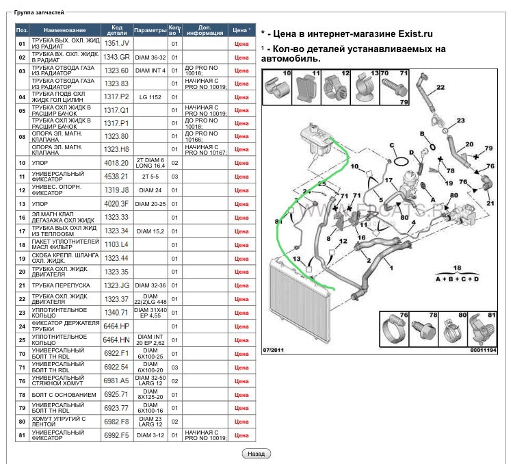

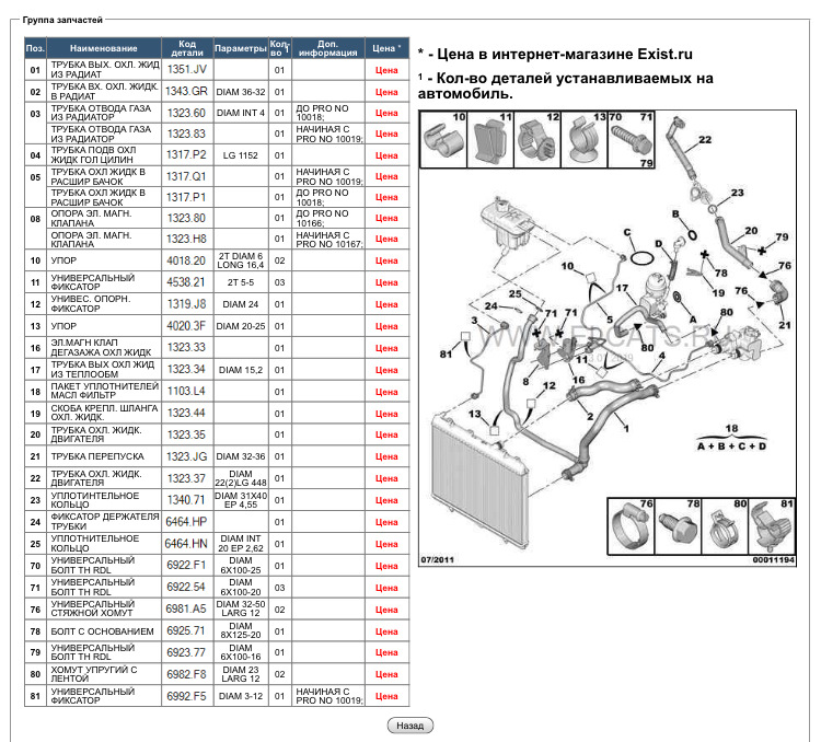

У меня с расширительного бочка два таких патрубка один на другую сторону радиатора идёт и ни к чему не подключён ( заглушен)! Кто подскажет для чего он и где его место? Сам не нашёл ((
Наверное до меня меняли корпус термостата ( если я рассмотрел этот патрубок к нему идёт) и произошли изменения! Он у меня вот так проходит на радиаторе даже для него крепления почему-то есть!
Дизель?
Да 2,0!
У дизеля система охлаждения по своему. Напиши Vin гляну по сервисбоксу что куда должно идти. У меня сейчас тоже hdi 2.0, но от бачка 1 патрубок

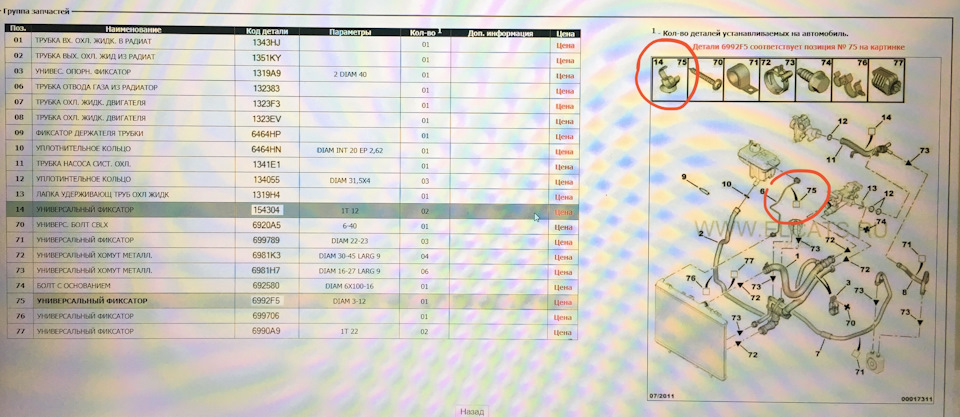

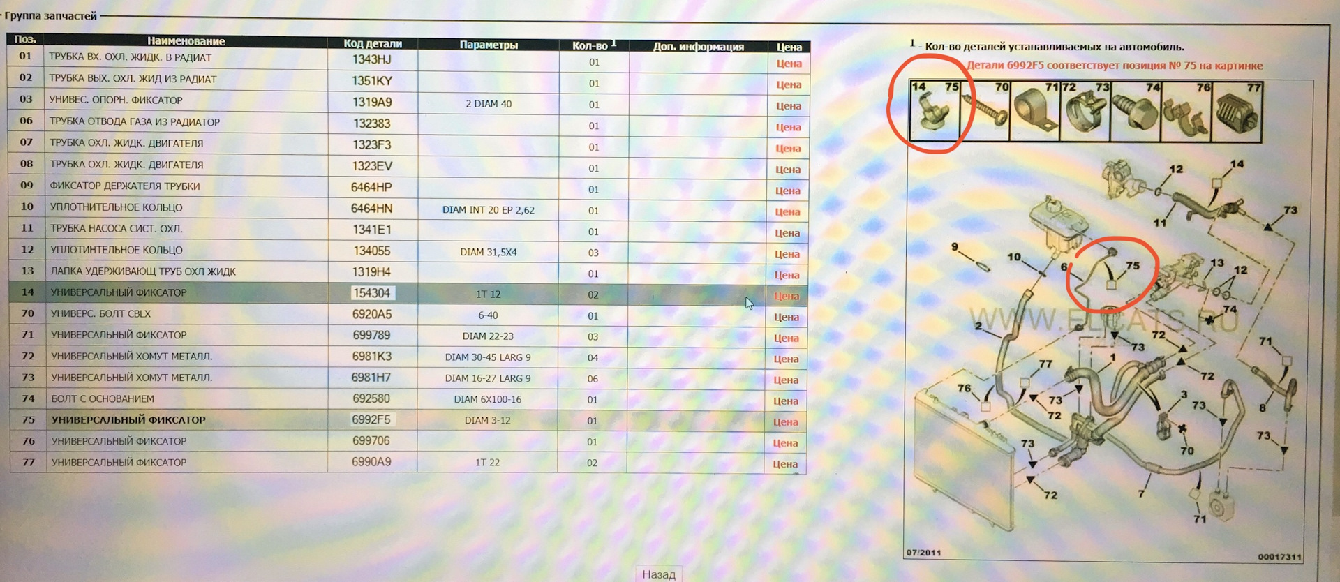

Может быть знает кто номер фиксатора которая держит эту трубку на гидраче?
6995.F5
Спасибо!
удалось по этому номеру заказать этот хомут?
Bolevard
6995.F5
а точно 6995.F5? а не 6992.F5 случаем?
не понял вопрос! я написал что 6992.F5 и на схеме он же

6 9 9 5 . F 5 вы написали! а в сервисбоксе 6 9 9 2 . F 5 написано… сложно, понимаю…
Ну так значит я опечатался, картинку же зря приложил☝️
ну всё теперь ясно, значит и по номеру 6995 я не найду эту детальку… так же как и по номеру 6992… эх… какой же всё-таки у неё реальный номер?
На старом хомуте номера не было?
вроде нет… надо глянуть конечно… но по-моему ни чего не было…
замена? сейчас поищу этот номерок в магазинах…
Bolevard
был только в одном магазине )) магазин работает по постоплате, попробовал заказать, посмотрим что прийдет )))) спасибо, за наводку!
