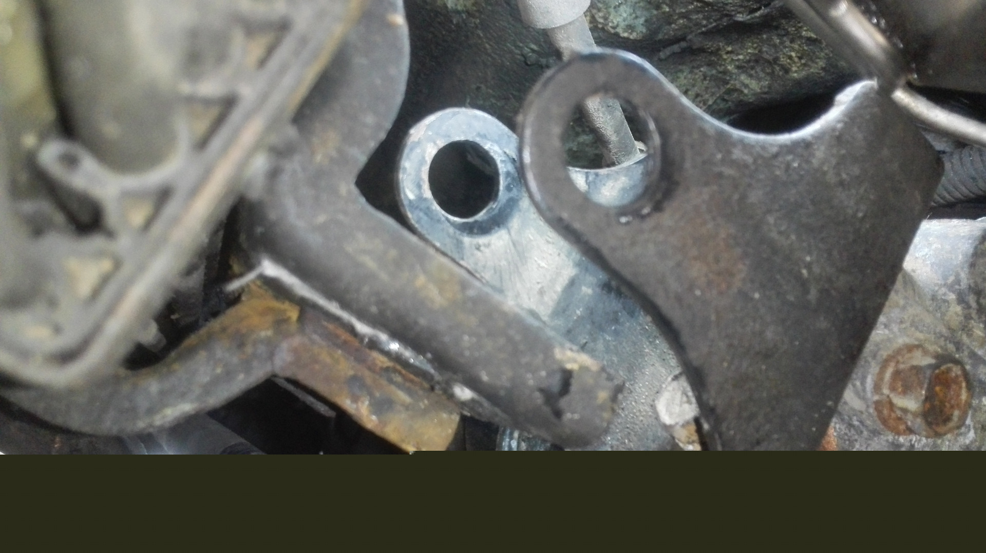

Привет, давеча я вкрутил в автомобиль SS
напряг меня почти сразу появившийся гул.
Бяда бяда огорчение, проехав кружок, вернулся на точку ремонта и стал думать: ааааааааа, раздатка плохая сломанная, цЭп — растянута, подшипники гудят, карданы кривые, или всё сразу вместе.
Кашамр… псу под хвост…
Открутил пробку заливную масляную, а оттуда запенилась некая субстанция, весьма отдалённо напоминающая свежее масло.
Я ж его тока залил!
НУ и ладно, зальём нового и насладимся тишиной)
Почему и как попала вода, наверно при транспортировке, может из за мытья раздатки или по какой другой причине — я подлинно не узнаю. Но главное я вовремя это заметил.
Напоследок немного никому не нужных подробностей.

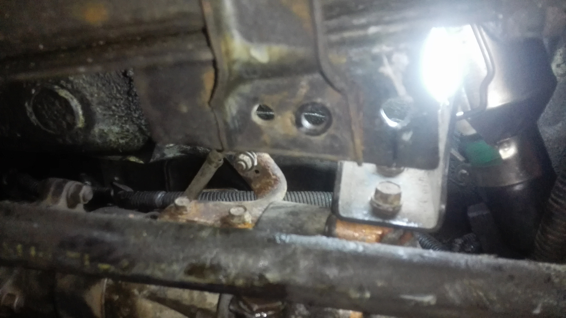

При установки SS не встала опора боковая ркпп, на партайме меняется так так как особой функциональной нагрузки она на мой взгляд не несёт,
немного сместив отверстия, опора встала на своё место!
Масло в последствии махнул ещо разок и на прошлой неделе шикарно скатал в Старицу!
Всем спасибо мира и добра!
