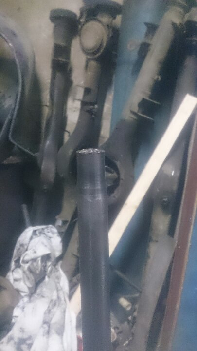

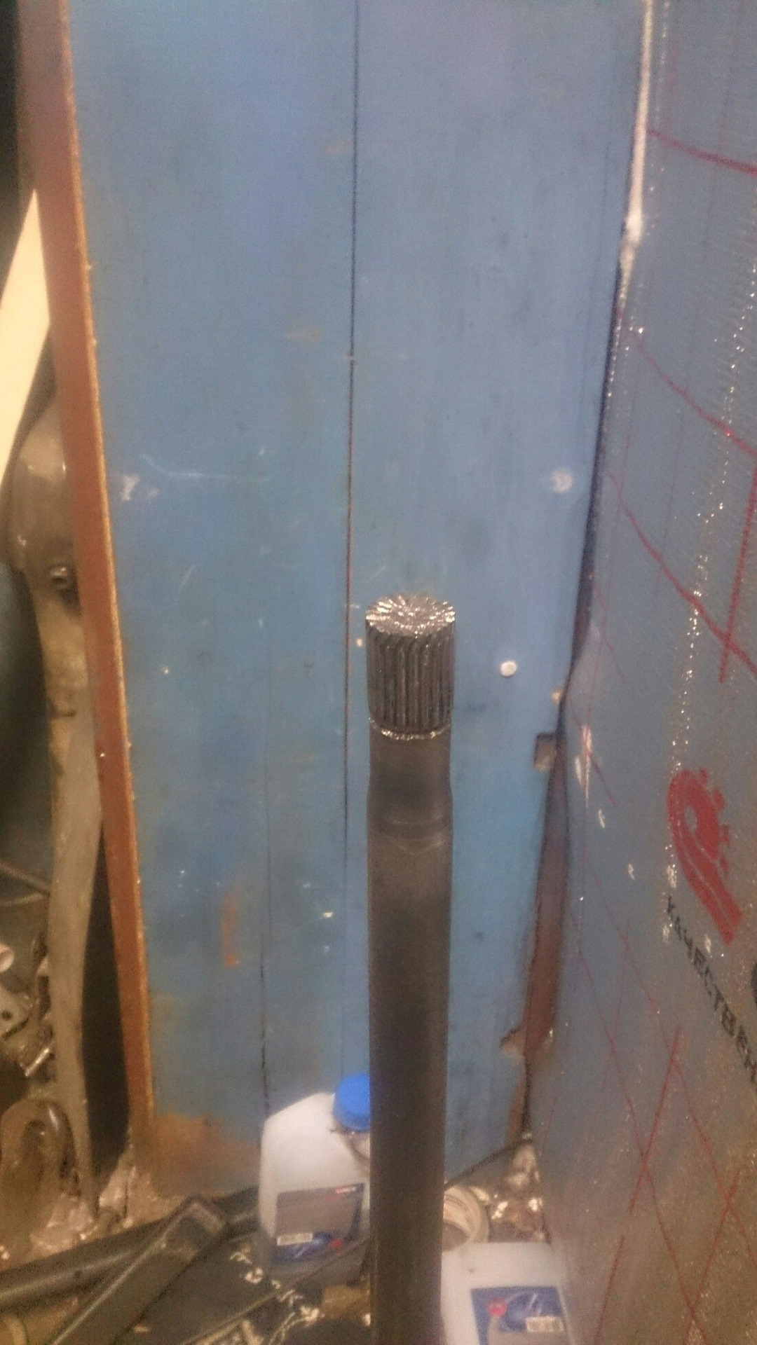

Гдето в пятницу вечером возвращался домой. приехал к месту парковки, сдаю назад и крутится только одно колесо. Решил далеко от кассы не уходить и сразу повез жигу в гараж. скинул полуось и понял что Суббота будет веселой.
обрадовался что дело не в редукторе.
30.10.2015г был он заварен, чувствует себя прекрасно. только мальца гудит на трассе.

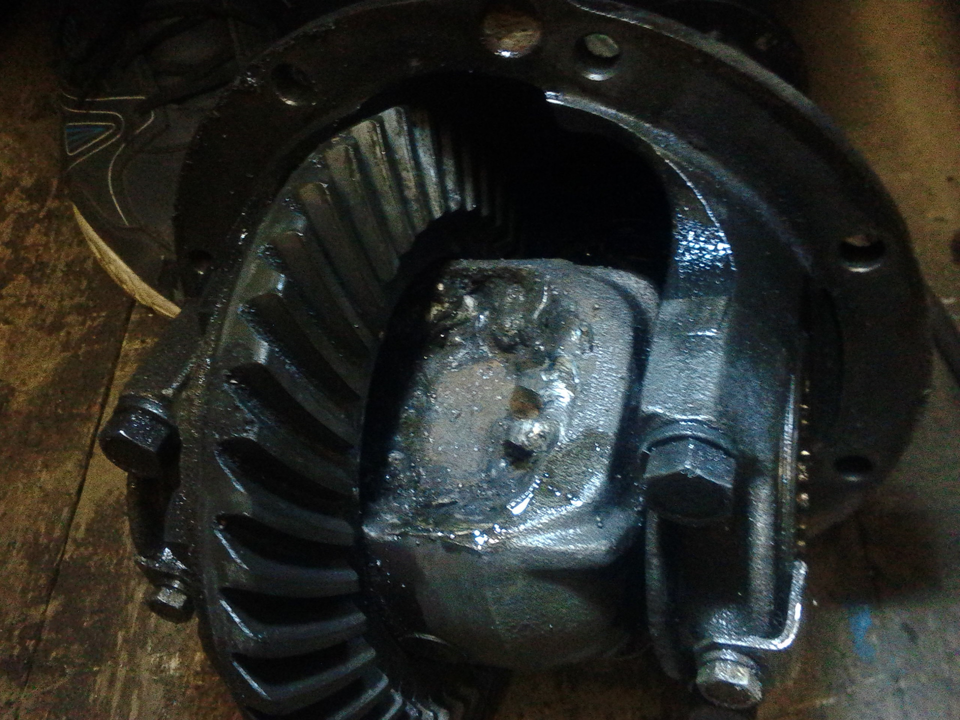

В итоге вот такой кусочек вывалился из дифа пока я 5 минут искал инструмент чтобы можно было выбить его.
Оказалось все очень просто.
Залил нового масла 50 на 50 со старым и выкатил жигу.
