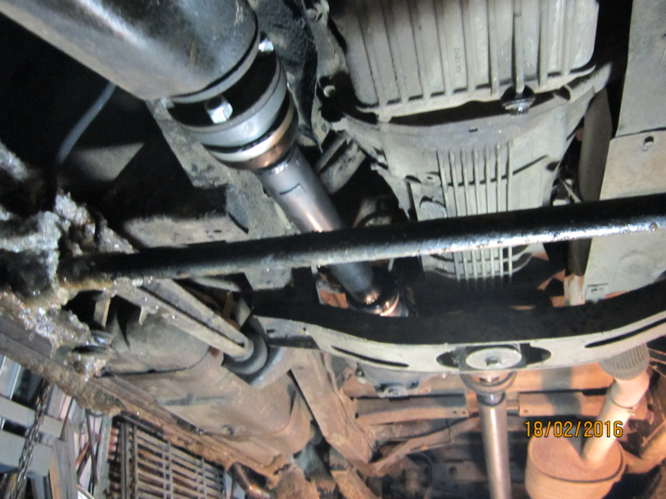

Прислали мне наконец-то долгожданный кардан на ШРУСах.
Повозил я его несколько дней в багажнике, всё был недосуг установить.
23 февраля, на работе, (имеется яма) решился я на сие действо.
Установил, трудностей, как обычно ничего не вызвало.
Ночь он выстоялся на машине, пока я нёс службу, а утречком сменившись, двинул домой. проехав 3 поворота и выехав на прямую начал разгон, разогнался примерно до 80-85 км/ч, услышал гулкие удары по кузову в районе переднего кардана.
Нажимаю спицление, фиг мне, отсутствует!, скорость выбил, резко торможу, в пол.
Выхожу из машины, смотрю, что то течёт, первая мысль, дыра в КПП.(((((((((((((
Ложусь, заглядываю, картина тормозной жидкостью))))), на фотках видно, что произошло.
Слава богу, что КПП осталась целая.
Тормозуха потекла из-за того, кардан ударил по фитингу тормозного шланга и просто его открутил.
Затянул я болт-штуцер, течь перестало, спицление кое как есть и поехал обратно, на работу, на яму…

Списался по электронке с производителем, выслал фото погибшего, сказали в понедельник, 27 февраля обязательно ответят.
27 февраля, часов в 10 утра раздался звонок и менеджер фирмы, извиняюсь, к сожалению, не запомнил имя, сказал, что новый кардан мне выслан и дал номер почтового идентификатора.
Сегодня я забрал на почте новый кардан, упаковал и отправил назад погибший.
Общался с их главным инженером, он сказал, что конструктор шрусов рекомендует количество смазки в полости ШРУСа 30% от его внутреннего объёма.
Я с этим оказался в корне не согласен и заявил, что во избежании преждевременной гибели второго кардана, смажу его, как считаю нужным, то есть, лишь бы не лопнул.)))
Эксплуатировать его мне долго, поэтому, только так.
Фирма оказалась очень порядочной, принесла извинения за неудобства, большая редкость в наше время, когда в основном все хотят надурить друг друга, я очень благодарен руководству и менеджерам за проявленный такт и сдержанность.
Новый кардан пока в багажнике, завтра я его намажу и инсталлирую в любимую машинку.

Может не той стороной поставил? Длинным шрусов где меньше угол надо. У всех тут по разному)
Поправлю, где меньше угловые колебания.
На фото видно, что длинный шрус стоит на мосту.

Там вообще какая нибудь фиксация есть? По фоткам не понятно, как вроде только на пыльнике держится.
Всё на каждом неподвижном шрусе держит сепаратор, у меня он разрушился.
Глянул в тырнете конструкцию шруса. Всё держится за счёт смещения оси сферы канавок в наружной обойме и оси сферы канавок внутренней. И разбирается он при максимальном повороте путём вынимания шариков по очереди. То есть просто так он вылететь не мог — шарики не дадут. Тут либо шарик(шарики) должен разлететься, либо брак(провал) по исполнительным размерам обойм.
Шарики держит сепаратор, он разрушается, шары вылетают.
