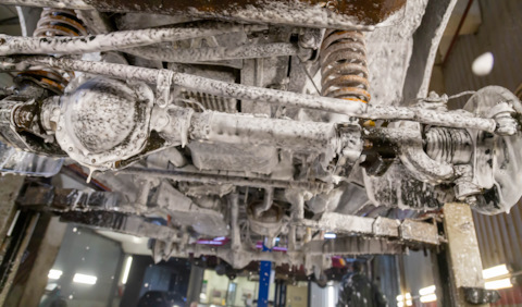

Делали мы его пару часов, я как обычно активно мешал мастеру и задавал вопросы. Для антикора использовались Prim Body + Мовиль.
Обнаружил, что во время покатушек хорошо так протёр краску на тягах и других местах — так, что буду ставить защиту, я что-то про неё и забыл.

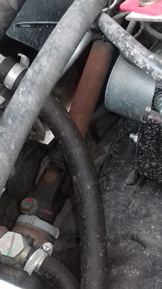

Я ничего не смывал после, надо будет в моторный отсек заглянуть)
Возможно и не потребуется, я к тому, что видел большое количество машин, подвергнутых такой обработке, где мастер, походу, решил залить машину на все деньги, чтобы клиент не мог усомниться в качестве работ, ведь антикором, разве что крыша не изляпана) Привык делать все аккуратно, поэтому бросается в глаза.

Товарищи! Абсолютно солидарен в части того, что антикор надо делать сразу после покупки, это действительно актуально. НО! Я не увидел в данном видео процесса мытья днища автомобиля и его сушки. Но даже если предположить, что это все сделали хорошо, то сам процесс мне не понравился. Когда я делаю антикор, я хочу видеть, что после обработки скрытой полости из нее ЛИЛОСЬ, причем из всех возможных дыр! В данном случае, это больше напоминает чисто номинальный процесс запихивания трубочки и пшиков. Уже в начале видео было понятно по чистому полу, что антикор данные товарищи делают от раза к разу, это не их основной вид деятельности, а раз так, то делать у них антикор НЕ НАДО. Они не знают, как его сделать правильно. Возникло ощущение, что и днище и скрытые полости обрабатывались одним и тем же составом, ну может баллоны разные накручивали на пистолет… В общем данный процесс у меня не вызвал у меня чувства удовлетворения, несмотря на то, что машина не моя )))
Машину мыли на мойке, само жнище мыли около 40 минут. Потом машина 2 дня стояла в тёплом боксе. Где-то и лилось — не вё же в ролик попало. У меня материала было на 75 минут видео — могу выслать, напиши адрес, там со всеми подробностями)
Чистый пол — потому, что вымыли. Собственно мне кажется это нормальное состояние любого сервиса при начале рабочего дня. В свинарнике работать — это странно. Антикоров они делают дофига, ибо почти каждый второй клиент делает его сразу в ДЦ, не выезжая.
В общем, какое-то прямо заведомо негативное отношение)))
Да ладно, про заведомо негативное отношение… ))) Я что увидел, о том и написал. В конце концов главное — чтобы ты сам был уверен и спокоен за свою машину. А вот в отношении чистого пола — не правда. Там, где антикор делают ежедневно, пол прилипает к ногам всегда и отмыть его просто невозможно! И это не свинарник, это рабочая обстановка. Там просто пол мыть некогда, одна машина выехала, другая заехала )))
Ну просто ты так накинулся))) на самом деле просто многое пришлось вырезать в угоду времени — 70 минут никто смотреть не будет) А так, мысли свои донёс, процедуру примерную показал)
Всё на самом деле проще — у них за дилерским центром ещё одно помещение на 10 подъемников. Там 80% всех работ и делают. А это на два подъемника — так, быстрый ремонт, ну и ролики снять, так как оно светлое, а в большом темно :)
Не обижайся плз, просто я очень трепетно отношусь к процедуре антикора авто, я требую, чтобы выливалось ))) Если мой пост, по твоему мнению, портит картину, удали его, я не обижусь )) Просто если показываешь людям процедуру антикора, в ней должно "литься изо всех дыр" — я в этом убежден ))
Эээ, ты это брось! Удалять я точно ничего не буду) Литься из всех дыр — это по материалу дорого :) А так — я за такой подход! Антикора много не бывает! :)
Вообще соглашусь с Mikhael161 в том что процедура в видеоролике выглядит не очень профессиональной.
Специализированные компании проводят мойку и сушку самостоятельно перед обработкой. Так же они проверяют и чистят скрытые полости перед обработкой.
Так же меня удивило что колесные арки и днище не обработаны антигравием с завода.
Мойка и сушка была вне ролика, я приехал, отдал ключ и уехал домой на такси, машину помыли, поставили в тёплый бокс, после сушки я приехал и начали делать антикор
Тогда совсем другое дело же. По видео это не понятно. А внутренние полости осматривали?
Ну я в ролике упоминал, что машина была вымыта, хотя может я этот момент не оставил при монтаже)
Внутренние — это какие? Подкрылки снимали, внутри порогов и рамы антикорили, внутри дверей антикорили
В ролике вы упоминали что на мойку заезжали, а не что перед антикором диллерский центр машину мыл и сушил.
Перед задутием антикора внутренние полости проверяют на наличие там грязи и коррозии при помощи зонда. Имеется ввиду пороги, внутренность рамы и тому подобные места, куда попадает земля в процессе эксплуатации.
Ну да, я загнал его на мойку, отдал ключ. Мыл не сам дилерский центр, естественно, а мойка, которая находится рядом с ним. Сох он уже в тёплом боксе у дилера. Мыли комплекс и отдельно днище. Всё, дальше машину уже увидел на антикоре — остальное без моего участия было.
Про зонд спасибо — не знал, почитаю чего это такое на будущее!

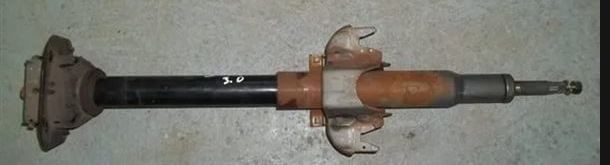

Это вал руля так выглядит)))))
надо мой глянуть)
А так выглядит болтик)))))
это норма)
Спец покрытие от завода))))) чтоб не украли)))))
Andrey8791
Это вал руля Pajero Sport :)

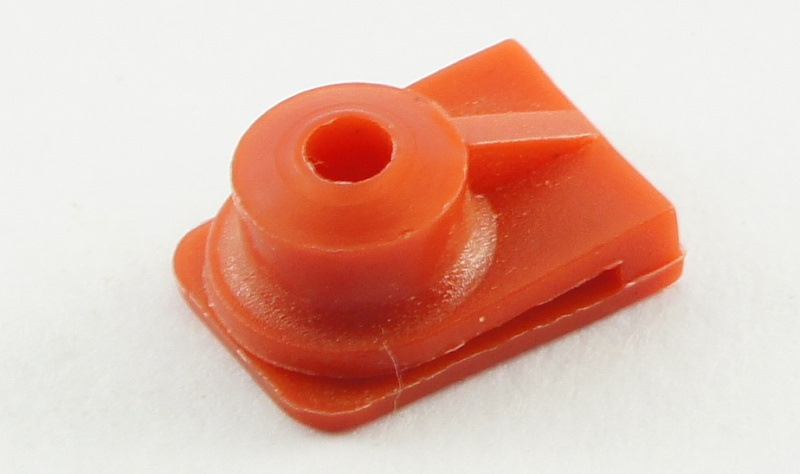

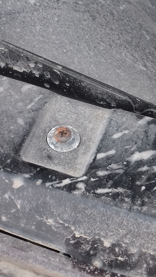

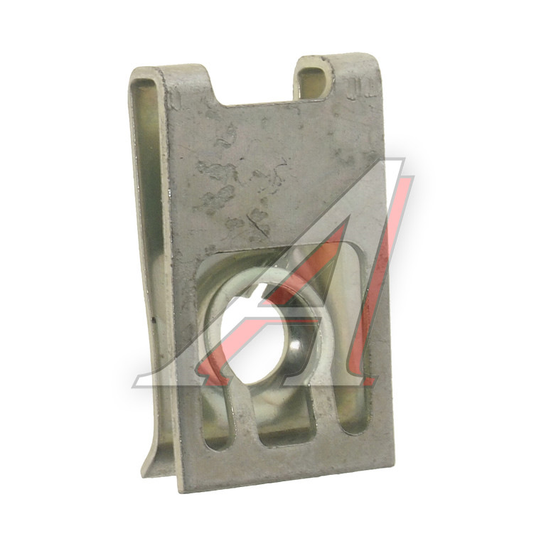

Пистон пластиковый
vicsber
Можешь Прим Боди покрыть, как мне сделали. Видел эти баллоны в авторуси. Липкая зараза)
у тебя стоят такие(((в ролике на 3:59 на крыле видно металлический пистон, желательно их все заменить на пластиковые, так как из за реагентов грязи они потянут крылья ржавчиной картинкупистона прилагаю)
спасибо за идею!
