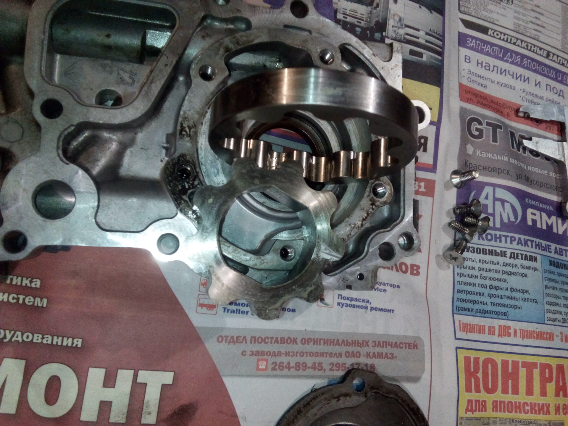

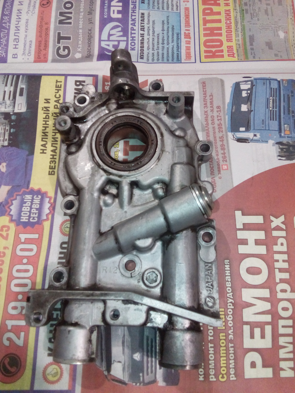

Мой мотор сейчас в процессе ремонта. Не давно были установлены масло форсы. И один человек мне задал вопрос. А твой насос вывезет?, у него хватит производительности? И я стал об этом задумываться, изучать, смотреть. Для сравнения, у меня 10мм при 600 об.мин качает 4.6л и давление 14 ps. При 6000 об.мин 47л и давление 42.6 ps
12мм при 600 об.мин 6.5л давление 14ps. При 6000 об.мин 59л и давление 85ps. И…
Нашёл на местном форуме а разборе EJ20Y у него стоит самый производительный насос среди EJ.
На следующий день насос был у меня. Цена вопроса 1500р

Новый лежит 12 мм, вот времени нет всё его постивить
Ставь скорее. Мотор только рад будет
Многие и говорят, чуть дольше проживёт мотор
Можно ещё доработать. У Азамата есть инфа.) Думаю знаешь о ком я=)
знаю, думаю этого для атмо 2,5 вполне хватит
Нет предела совершенству=)
иногда нужно сказать себе Хватит!
А не будет масло греть, т.к. производительность намного выше?
нет. производительность не повышает темп
да ладно. Откуда тая уверенность
Да с чего оно будет сильнее греться?!
И даже если будет греться то у меня стоит охладитель
